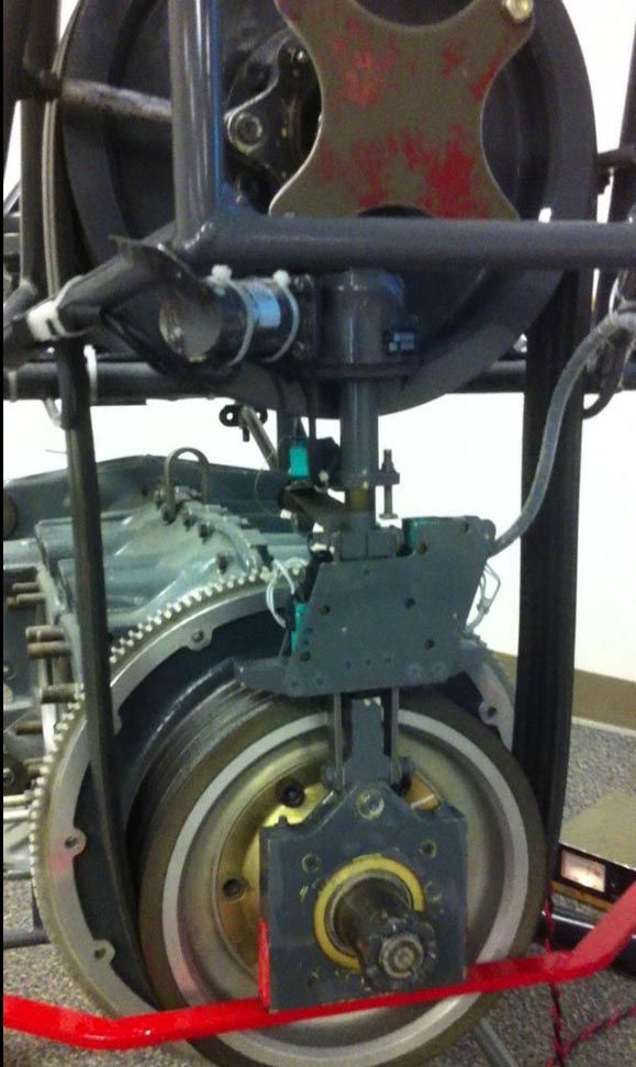

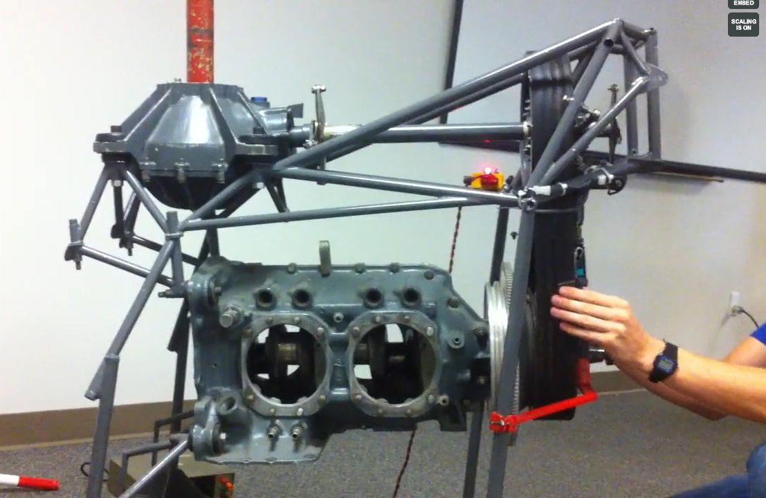

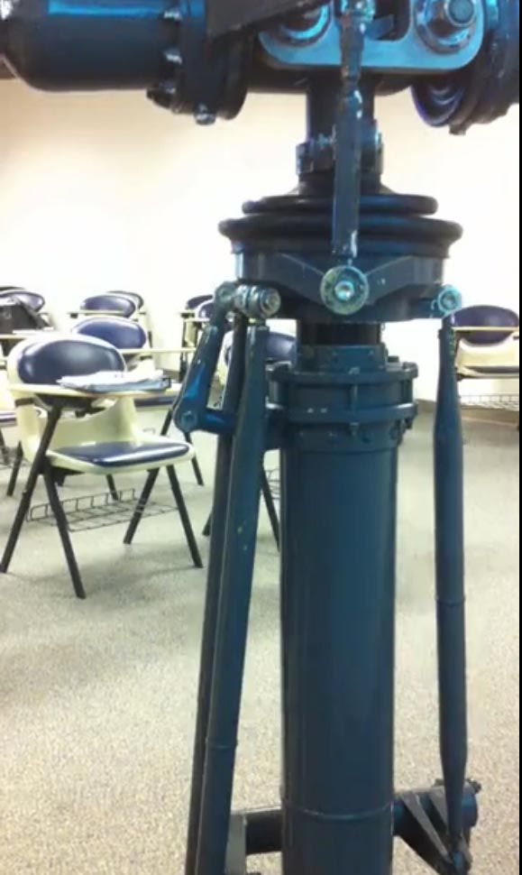

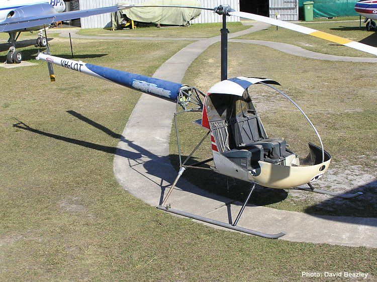

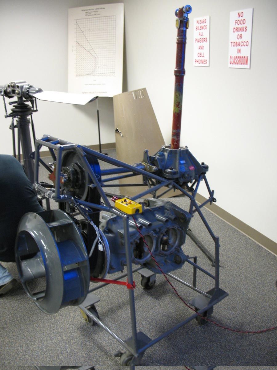

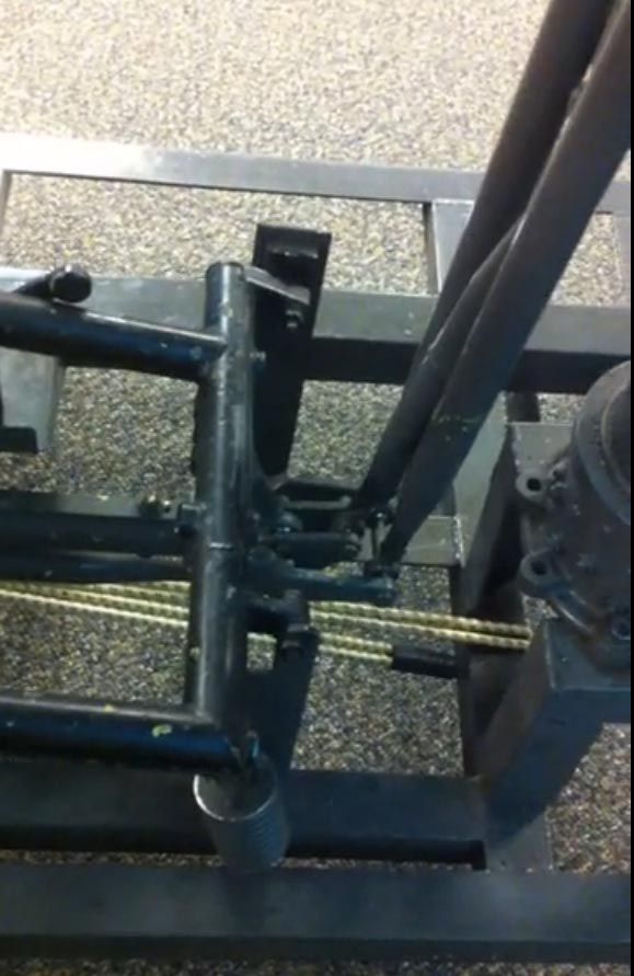

Дима Доброго здоровья. Подскажи где  выкопал фото о Робинсоне. Там есть что нибудь еще
интересное. Хотелось бы просмотреть для повышения технического уровня.
   Буду признателен.
                                       С уважением Петрович. А.
Петрович, это я где то наткнулся на видео, там показывали учебный класс пилотов вертолёта.
Сохранить видео не получалось и я в интересных местах его останавливал и делал снимок экрана.
В Интернете часто бывают материалы, которые нельзя сохранить обычным способом, они не копируются.
Я в таких случаях пользуюсь программой Screen, она сохраняет всё что находится на экране в отдельный
файл в указанном месте и получаются картинки в формате BMP. Потом их можно обрезать как нужно и
подправить в любом графическом редакторе. Программу выкладываю, она не требует установки и работает
из любого места. Для того что бы сохранить то, что находится на экране нужно нажать клавишу Prt Scr на клавиатуре.

Дима. Спасибо добрый человек.Это как раз то что я хотел увидеть своими глазами.
но не пойму дурья башка на какой шкив действует активатор.
  С уважением . Петрович. А.
