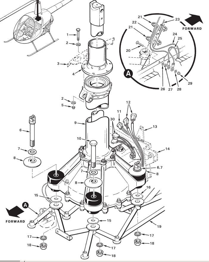

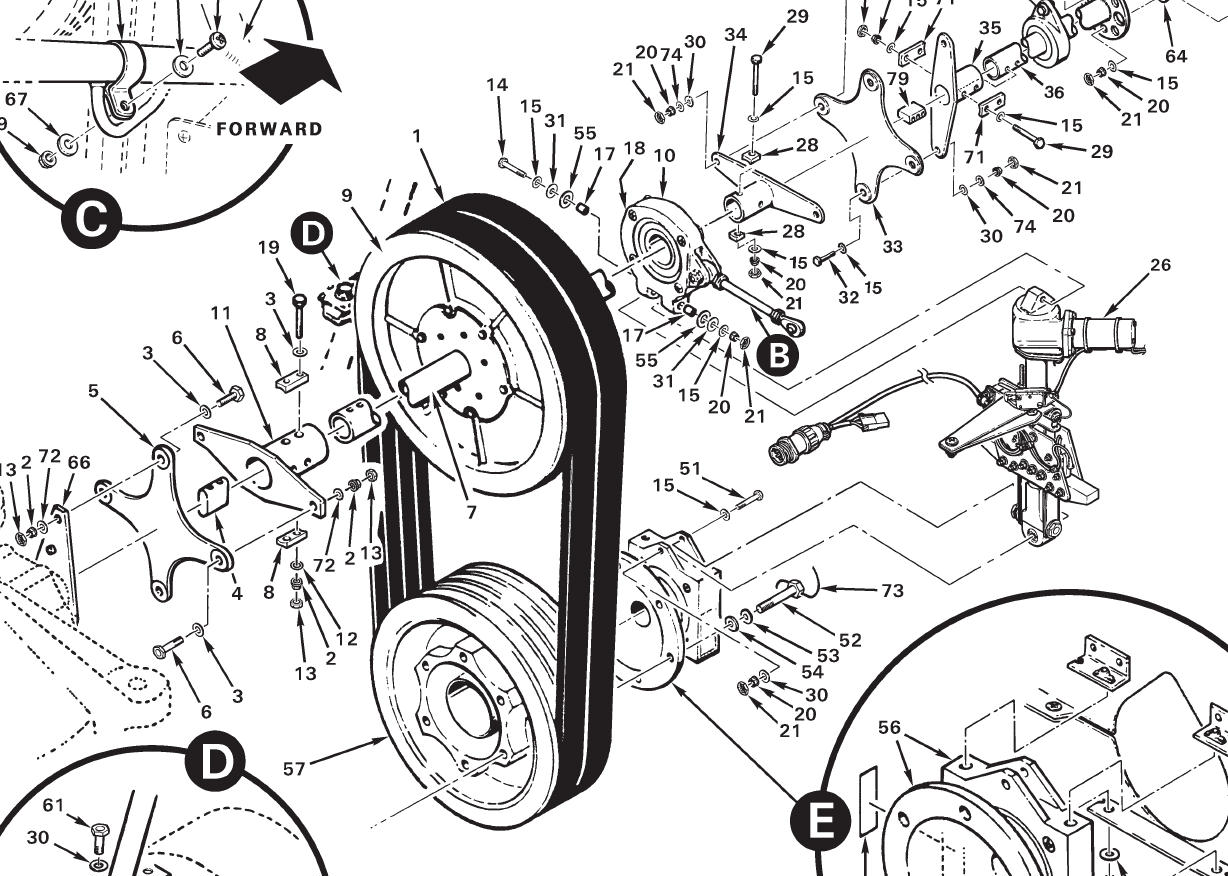

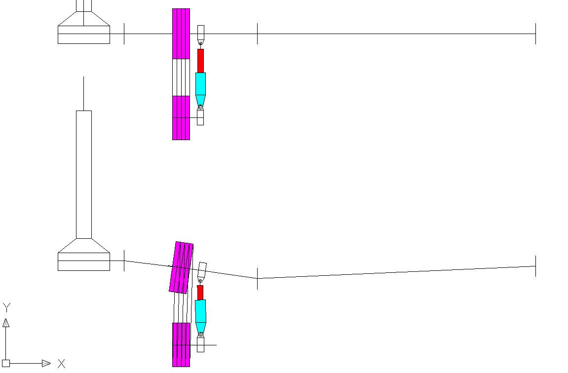

Всем кто строит, или будет строить вертолёт
Действует на верхний, нижний установленный на коленчатом валу служит опорой.
Схему перемещения я набросал, а картинки из каталога.
Когда ремни ослаблены все валы трансмиссии сильно изломаны, а после натяжения
они устанавливаются практически в прямую линию, допускаются отклонения в два
с небольшим градуса, если не ошибаюсь.

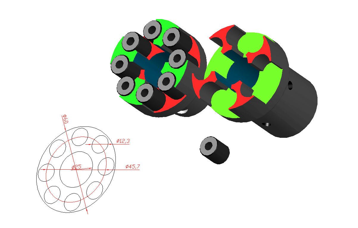

А у меня коллега к тебе маленький вопросик по твоей конструк
ции. Хочу заменить эластичное соединение привода вала к
ХВ от мотоцикла Урал на подобное твоему .
Какой диаметр делительной окружности где вставляются
резиновые вставки.
            Твоя конструкция конечно же легче .Только я изготовлю
из Титана за неимением Д16Т.
     Заранее благодарю.
Привет всем сюда смотрящим.
             С уважением А.Петрович.
Петрович приветствую!
Размеры эти можно подгонять под имеющиеся возможности, шланг или резиновый
жгут могут быть другого диаметра и нужно будет корректировать радиус на котором
располагаются гнёзда. Для примера эскиз своего варианта выкладываю.
Количество гнёзд так же может быть другим, 6...  4.
    66,2 КБ · Просмотры: 200
Думаю, что при такой конструкции возможно соударение элементов ведущей и ведомой части, что может привести к разрушению узла.
Поясню: многим, наверное, приходилось стягивать шланг хомутом, а если нет, то попробуйте и посмотрите на его поведение - сперва он без особых усилий уменьшается в диаметре сохраняя форму, а после теряет устойчивость складываясь одной стороной внутрь.
Дима доброго здоровья.Спасибо за ориентир. У меня титан в
диаметре 80 мм ВТ-1 Думаю впишусь Только вот обрабатывать
его тяжелее чем Д16Т.А насчет соударения -навряд ли.Это ж
с каким усилием надо сжать обе части чтобы выдавить резино-
вою вставку из почти замкнутого пространства. Это может про
изойти при ударении ХВ об землю. Но вставки должны быть
из хорошей упругой но не рихлой резины. Я бы конечно шланг
не использовал.
