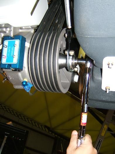

ЗДРАВСТВУЙТЕ !!! Дмитрий что скажите, ваше мнение. Вал несущего винта крепится к фюзеляжу но двух подшипниках . Подшипники  WBF  самоцентрирующиеся в корпусах ,внутренняя обойма широкая в общем почти все как у вас . Думаю под верхним подшипникам поставить еще упорный шариковый . Получится сто  процентная уверенность и гарантия в осевой  нагрузке .

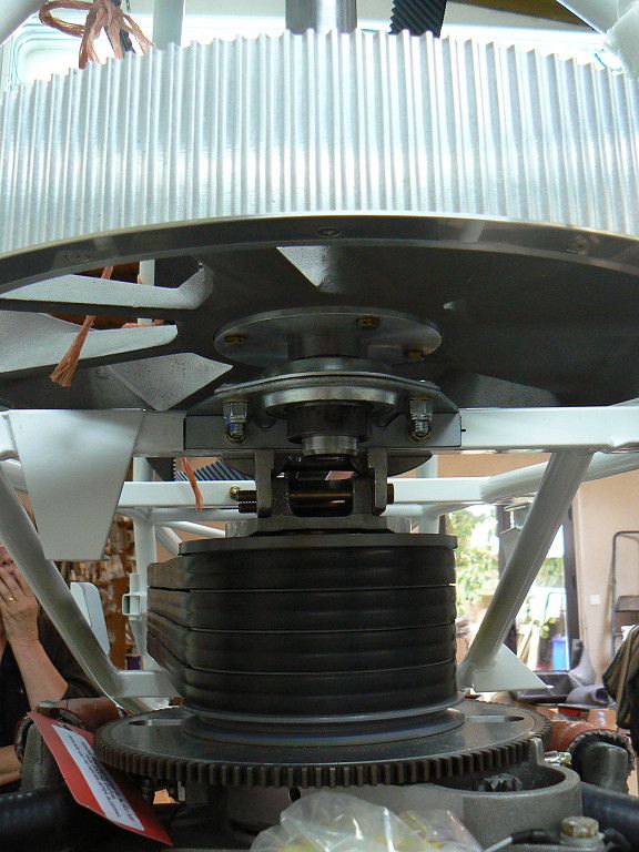

Дмитрий еще вопрос все думаю . Нижний ременной шкив на двигателе крепится к коленвалу с другой стороны подшипник к фюзеляжу .Шесть ремней тянут вверх . Как эта боковая нагрузка для двигателя на износ вкладышей .
Александр привет!
По поводу подшипникового узла не буду отговаривать, если есть возможность установить
грамотно ещё и чисто упорный подшипник, то хуже не будет.
А на вопрос по нагрузке коленвала двигателя от натяжения ремней так отвечу, механизм натяжения
тянет именно за шкив в котором установлены отдельные подшипники,  при этом нагрузка передаётся
лишь на эти подшипники в шкиве, поскольку сам двигатель не закреплён жёстко, он поворачивается в
опорах крепления и усилие от ремней на вал не передаётся.
Вал получается как бы всунут в шкив и следует за ним при натяжении.

Дмитрий  упорный подшипник устанавливается проста и красива, можно сделать самоцентрирующийся . Патом вылажу чертеж . Дмитрий еще простое и дополнительное закрепление вала несущего винта . Дюралевая трубка разрезается  на две половины и  накладывается на вал между подшипниками и стягивается двумя хомутами . Может не заметили в фильме "рождение вертолета", вам можно сделать так . Со шкивом вопрос , можно рассуждать по разному . Всю нагрузку подшипники не заберут . А может и ничего страшного ,спереди  двигателя ремни , цепи  тянут вбок и ничего .

А за шкив двигателя не сомневайся, усилия на коленвал нет, если бы мы при натяжении перемещали сам двигатель,
тогда вал прижимался бы к блоку цилиндров, а в нашем случае мы тянем вал, а блок цилиндров просто следует за ним.
Так сконструированы натяжители Helicycle и Exec.

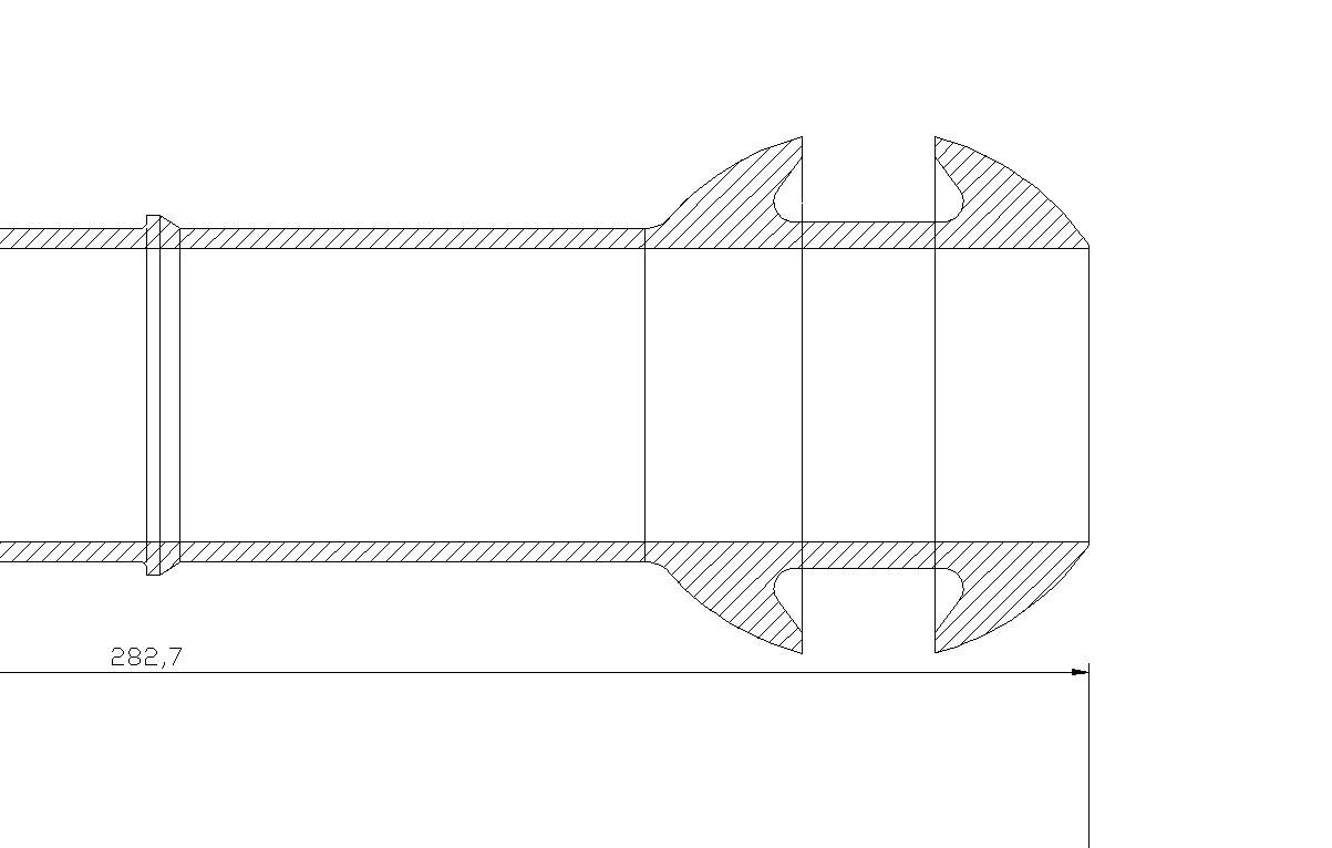

добрый день Дмитрий! Для чего кольцевая проточка у шаровой втулки? для облегчения или для смазки? Не могу пока разобраться и с общим шагом у тебя, если будешь на следующей конструкции переходить на 3-х тяговое управление.

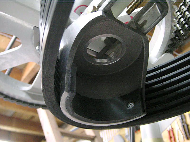

Александр у меня раньше была схема двигателя Exec из руководства по обслуживанию.
Там внутри шкива установлен небольшой корпус на носок коленчатого вала с двумя подшипниками.
Натяжное устройство прижато к этому корпусу подшипников полукруглой лопаткой с фрикционной накладкой внутри.
Только на снимке она почему то установлена в обратную сторону.
    62,8 КБ · Просмотры: 244
Добрый день Дмитрий! Для чего кольцевая проточка у шаровой втулки?
Проточка выполнена для облегчения, эта часть шара не работает и лишний материал
там держать ни к чему. Желательно даже выполнить в проточках поднутрения, как на схеме
для ещё большего уменьшения веса.

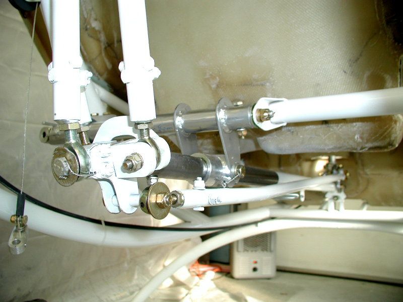

А  общий шаг в схеме на трёх тягах работает довольно просто, весь механизм изменения
циклического шага подвешен к рычагу изменения общего шага на скользящей втулке и при
поднятии ручки шаг-газ весь механизм перемещается вверх толкая через все три тяги автомат
перекоса по валу несущего винта.

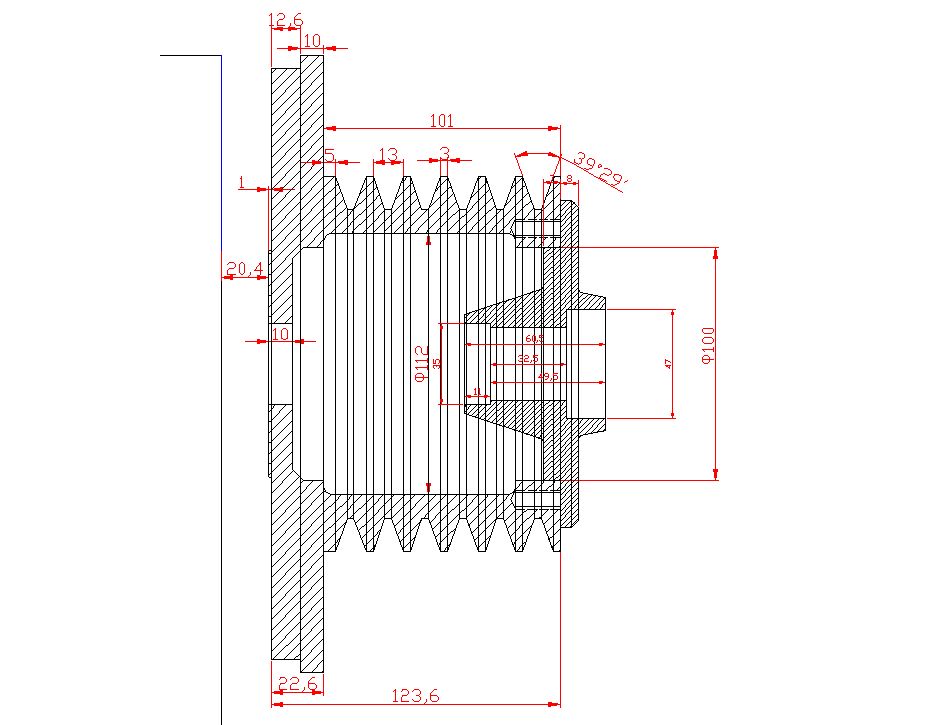

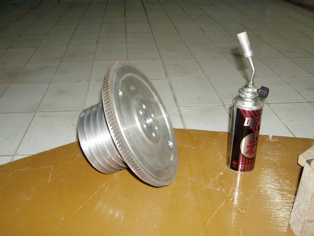

Добрый день Дмитрий! Материал шкива двигателя Д16Т ? Он привернут к маховику двигателя вместо корзины сцепления ?  :-?
Александр у меня была возможность изготовить шкив с маховиком в виде цельной детали из Д16Т,
но наверное рациональнее и дешевле делать сам шкив и маховик с зубчатым венцом, как отдельные
детали скрепляя их с помощью болтов.
При этом сам маховик можно изготовить и стальным из листа, или даже из текстолита, его характеристики
удельной массы и прочности выше чем у многих сталей. Не возбраняется и вариант использования родного
маховика из чугуна, предварительно облегчив его, в любом случае всё решает сам конструктор.
На фото момент напрессовки зубчатого венца на обод маховика. Припуск под запрессовку 0,3 - 0,35 мм
температура нагрева зубчатого венца 270 - 280 градусов ( до прекращения изменения цветов побежалости)
При этой температуре зубчатый венец просто одевается на маховик и остывая плотно схватывается с ним
не требуя ни каких дополнительных креплений.
