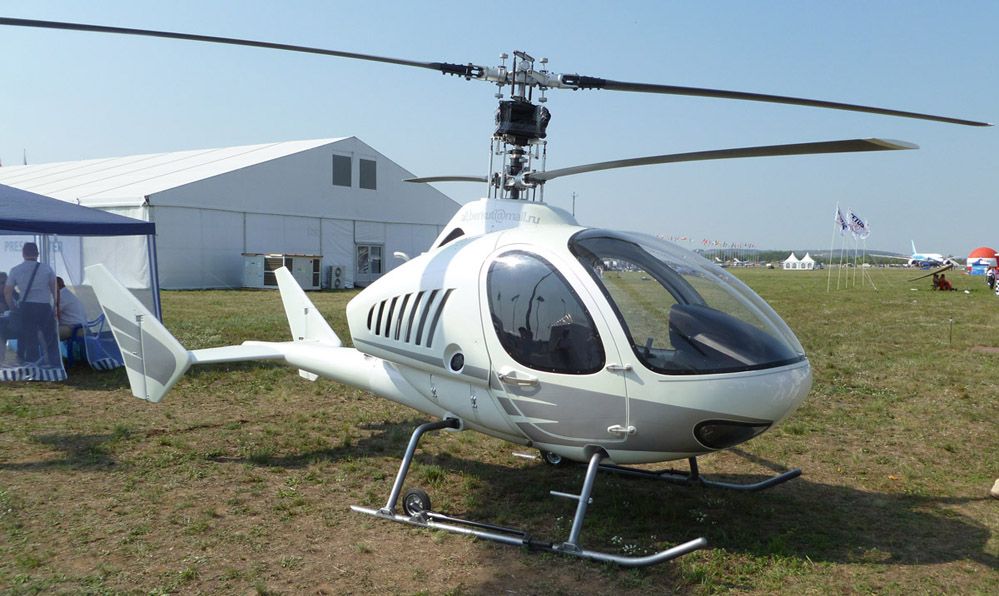

Думаю, что речь скорее всего идёт о вертолёте Валентина Малкина который спроектирован и изготовлен
на средства частных инвесторов в Тольятти, но нужно сказать, что в самом городе об этом проекте
ни кто ни чего не слышал. Вся информация поступает из центральных СМИ, поэтому я знаю не больше вашего.
Знаю что в городе производят роторные двигатели на одном из бывших производств Ваза их можно даже
приобрести.  http://www.shop.autotc.ru/index.php?razdel=vaz/2108/dvigatel_sobrannie-motori_rpd

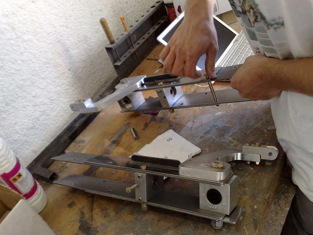

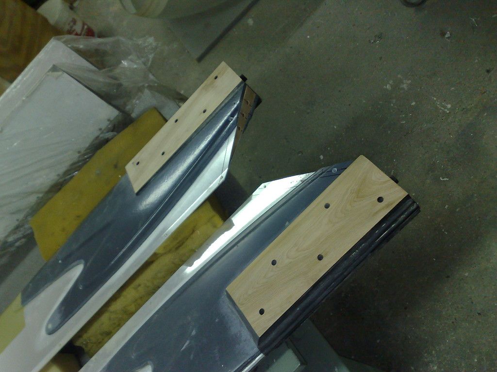

И еще Дмитрий вопрос: меня в частности интересует корневая часть лопасти, можно Эхес-162, как крепится лонжерон к силовому креплению лопасти к АП.
Картинок в сети довольно много по сборке Exec, так что рассмотреть можно всё довольно
подробно. Сначала на лопасть приклеиваются стеклопластиковые накладки для равномерного
распределения нагрузки, а затем на них опять же на клею деревянные накладки под
крепёжные болты М8 в количестве 5 шт. Внутрь лонжерона в местах сверления
установлен буж, по всей видимости тоже из стеклопластика.
Стальные накладки с помощью которых лопасти крепятся к втулке винта представляют из
себя стальные пластины толщиной по 3 мм. изготовлены они вероятно из нержавейки.
Я сужу об этом по сварному соединению ребра жёсткости, обычную сталь в этом случае
должно довольно сильно повести при сварке.

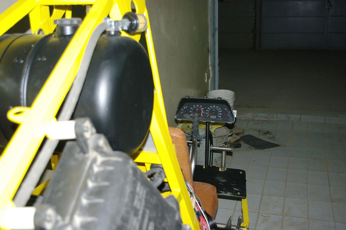

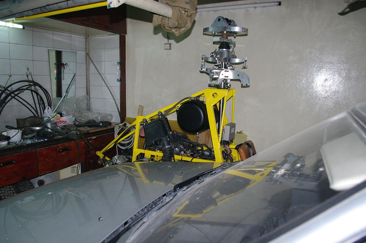

Дмитрий, добрый день! А где сейчас находится ваш вертолет? И будете ли вы зимой заниматься им? Просто очень хочется, чтобы он как можно быстрее взлетел...
Да вот он в уголочке притулился. 🙂
Сейчас вплотную занимаюсь лопастями, заготовки сохнут в квартире на стенке, через пару недель
буду склеивать в пакет и выстругивать заготовку лонжерона. Задержка произошла из за отсутствия
нужных струбцин, но на выходные я их изготовил и теперь можно приступать.
По вертолёту зимой вряд ли буду что то кардинальное делать, переделаю и облегчу системы впуска и
выпуска двигателя, а как будут лопасти готовы, покручу в разных режимах на жёсткой привязи, а там уже
буду решать, доводить до лётного состояния, или сразу всё переделать с учётом всех погрешностей.
Узлы то все готовы, так что времени это много не займёт.

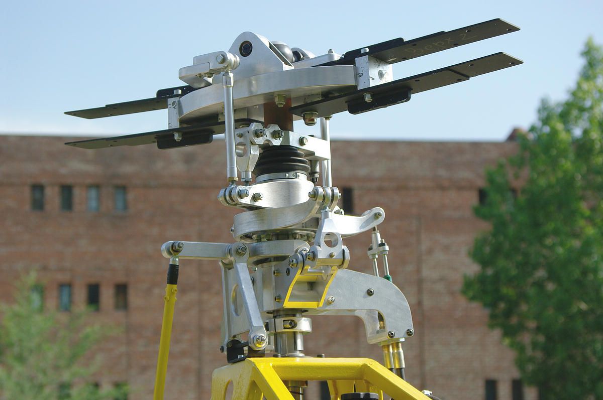

Добрый день Дмитрий! При будущей реконструкции своего аппарата обратите внимание на верхнюю качающеюся часть АП от вертолета VINI-1. Там устройство этой части выдержит наверное любые лопасти. С некоторой переделкой можно состыковать и с АП аналогичным Ехес-162. Только ось качания там по моему нужно развернуть на 90 гр.
