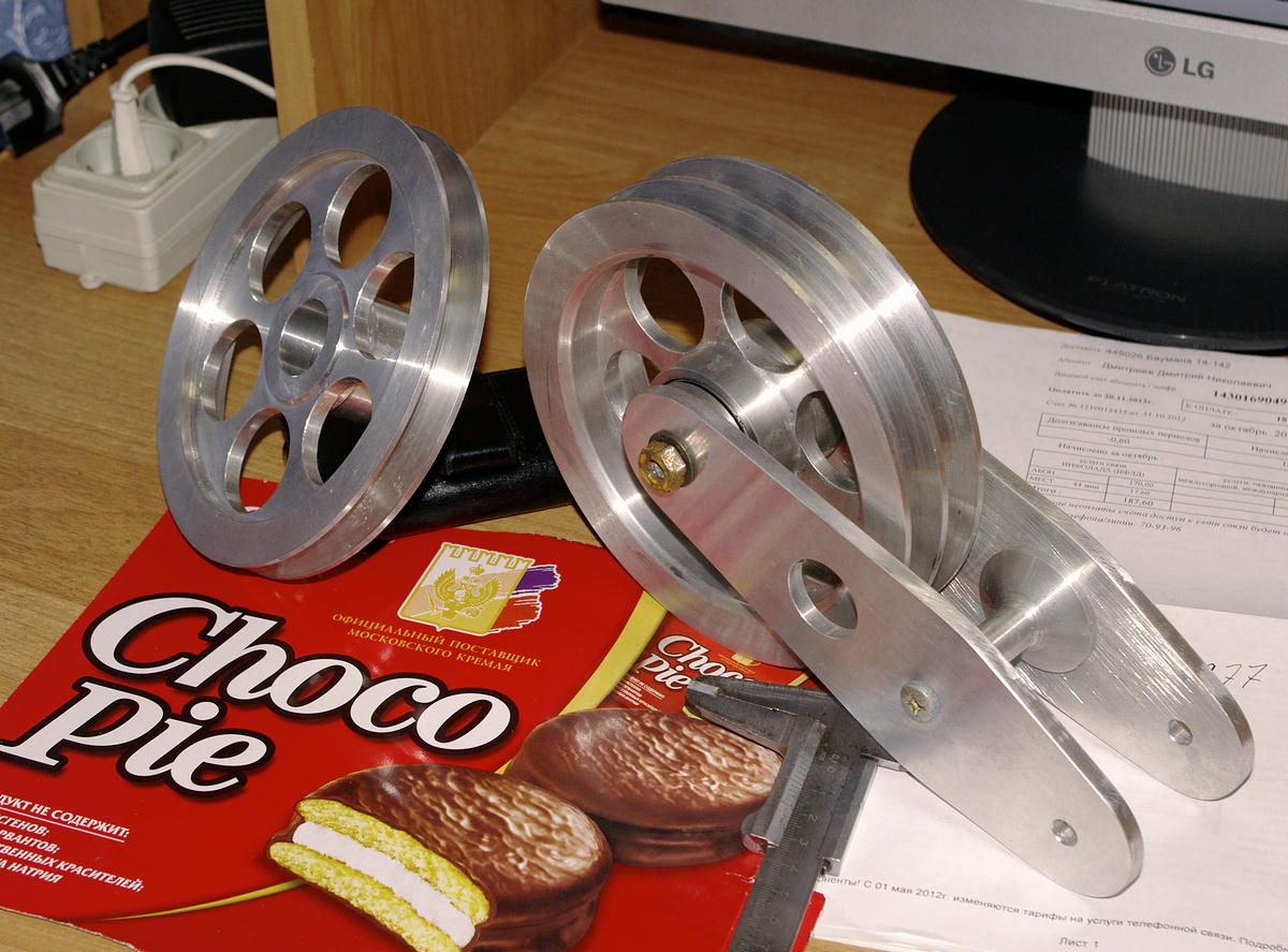

Дмитрий, разъясните мне пожалуйста, так ли плоха ременная передача на РВ.
Александр, ременная передача имеет такое же право на существование, как и все
остальные, все негативные отзывы связаны на мой взгляд с необходимостью постоянного
контроля за её состоянием. При значительной длине ремня сложно обеспечить постоянство
натяжения на сколько нибудь значительный промежуток времени, слишком много факторов
влияют на силу натяжения, а современный человек стал чрезмерно ленив и склонен к комфорту. 🙂
Необходимость постоянного наблюдения за её состоянием многими воспринимается как катастрофа.
Тут напрашивается аналогия с автомобилем "Запорожец" cчастливым обладателем которого я был
более четырнадцати лет. Этот автомобиль точно так же доставит вас из точки А в точку В, как и любая
навороченная иномарка, но он требует более частого обслуживания и даёт меньше комфорта, вот и всё.
Я  сам на начальном этапе рассматривал ременную передачу как вариант, но отказался от неё по компоновочной
причине. Есть даже промежуточный и приводной  ролики для ремня.

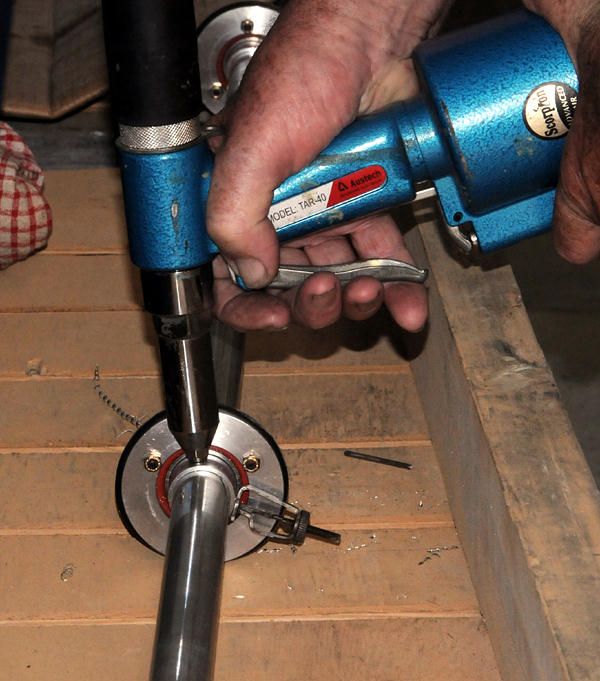

Здравствуйте !!! Дмитрий у вас уже обсуждался этот вопрос выше( вал привода РВ ) но не был затронут вариант . Какие + - если труба вала РВ  сплошная  проходит через опорные подшипники .  🙂      ​
Александр на мой взгляд, отрицательным является только несколько большая масса и необходимость
применять качественные, легированные стали используемые при изготовлении торсионов.
В лодочном моторе"Вихрь - 30" используется такой вал, диаметр его 12 мм. момент двигателя
сопоставим с необходимым в вертолёте,так что его параметры вполне можно брать за отправную точку.
Уж не стеклопластиковую ли арматуру в этом качестве есть желание попробовать? 🙂
Дмитрий
  У вас на 13 странице есть 2 чертежа с опорными подшипниками и трете фото с валом он сплошной проходит через три опорных подшипника . У меня есть труба дюраль Д 16-т диаметр 32 мм стенка 1.5 может делать сплошную через три опорных подшипника , так получается легче по весу . Или лучше делить на четыре части .
Александр я извиняюсь, но я не совсем правильно понял ваш предыдущий вопрос,
мне показалось что речь идёт о монолитном сплошном вале из стержня, а вы интересуетесь валом цельным
и составным. Наверно у них нет каких то явных плюсов, или минусов, скорее это вопрос предпочтения
и удобства в каждом конкретном случае.

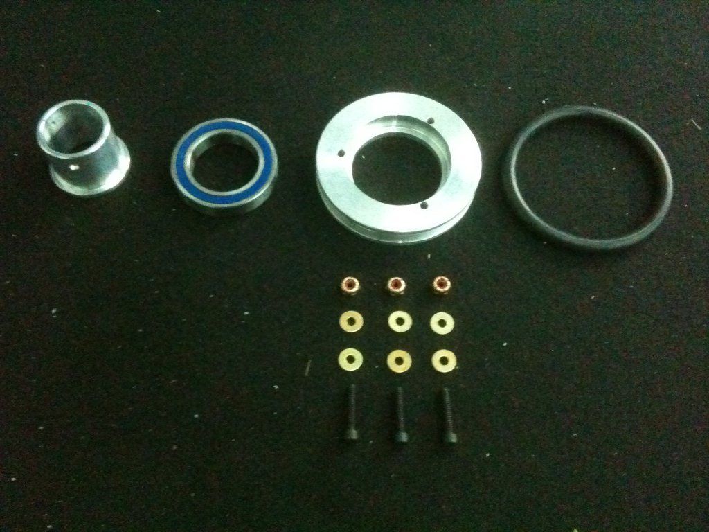

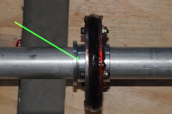

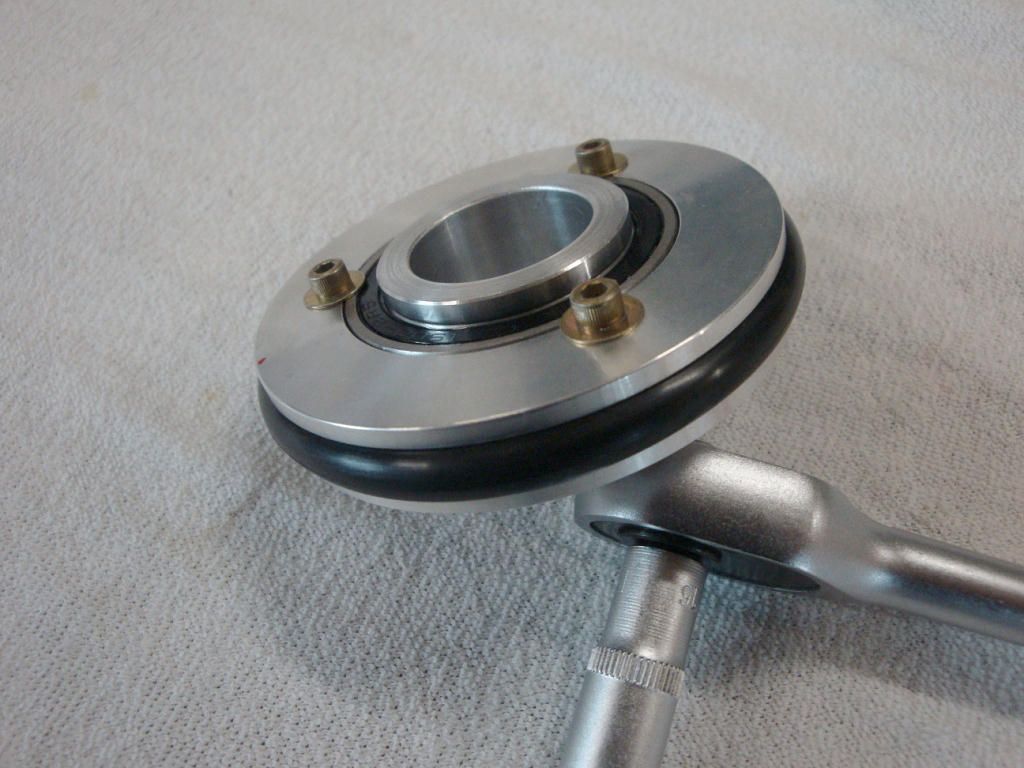

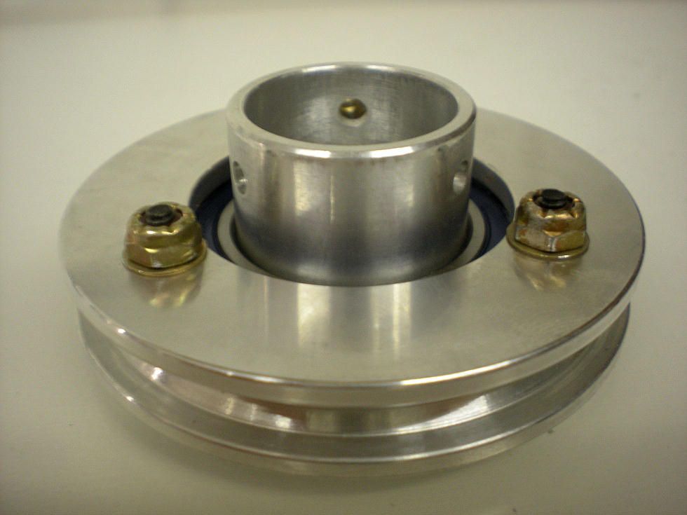

Мне один товарищ высылал фото по сборке вала Mosquito, он там из цельной трубы, крепится в подшипнике
с помощью втулки и заклёпок, можно на эту конструкцию ориентироваться.

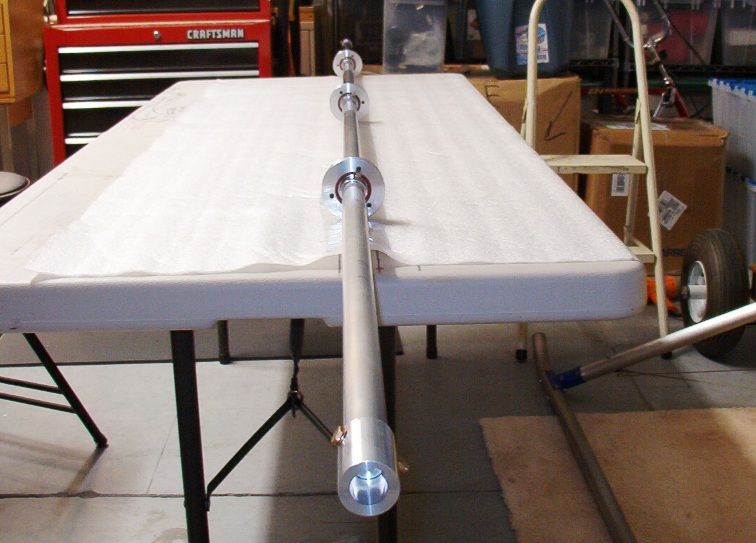

Вот ещё, для полноты представления.
    96,7 КБ · Просмотры: 194
    54,5 КБ · Просмотры: 182
И общий вид  хвостового вала. Тоже конструкция очень понравилась,  🙂
    59,6 КБ · Просмотры: 234
Здравствуйте !!! Дмитрий .     Спасибо за ответ и фото ,про устройство и крепление я в курсе . Сначала я думал крепить как у вас , уже и подшипники купил . У меня вызывает сомнение стыковка труб на болтах . По тому что вал проходит внутри хвостовой балки . У вас хорошо вал открыт и можно проводить ТО перед каждым взлетом .  Буду делать сплошную трубу , сегодня заказал новые подшипники  38*54*17 закрытый ,  двухрядный , шариковый . И думаю ,  подшипник в наружном кольце  закрепить стопорным кольцом а не тремя болтами .  🙂 Дмитрий вам еще для информации , а может вы и знаете . Я вчера был в торговом центре где продают стеклоткани и есть еще СТЕКЛОПЛАСТИК ткань на вид точно как стеклоткань даже красивее . Надо узнать технические характеристики . Может она прочнее и легче .

Здравия желаю Дмитрий. Если не трудно освети такой момент.Когда поднят рычагом мотор и нижний шкив отведен от
ремней на сколько они виходят из ручья и не пытаются ли они
выскочить. Где то я видел возле шкивов ограничительные щитки или ролики.Что происходит у тебя на твоем апарате?
    В этом году нырял мобилок больше не нахадил?
    Это тоже полезное и интересное занятие.
      Заранее благодарствую.
      С уважением А.Петрович.
Петрович у меня по началу были такие опасения, при ходе в 40 мм. ремни по идее должны иметь
возможность вполне свободно покинуть свои  канавки, однако этого не происходит.
Ремень в свободном состоянии стремится принять форму окружности, поэтому при его ослаблении
боковые ветви принимают радиусную форму, а из канавок выходят лишь на пару миллиметров.
Летом когда гонял двигатель с трансмиссией, то бывало забывал в толкотне перевести ремни в
натянутое положение и разгонял двигатель до рабочих 5000 об/мин. при этом ничего неординарного
не происходило и проскальзывания ремней тоже не было. Понятно что передаваемый момент без лопастей
несущего винта был довольно мал и его было недостаточно для проскальзывания которое наблюдалось лишь
в момент пуска двигателя.

Дима привет. Понял твой ответ и думаю что там не зря были
ограничители по бокам нижнего шкива. Они недают ремням
уходить далеко от шкива по бокам. В следствии чего требуется
меньший ход шкива вверх для ослабления ремней. Логично ?
А зазор подобрать опытным путем.
