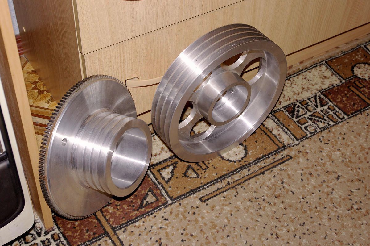

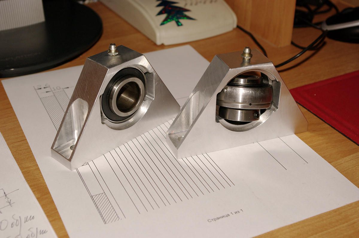

На выходные подвернулась возможность поработать на станках и я модернизировал шкивы приводные и их
опоры, теперь они на четыре ремня. Одну половинку муфты  свободного хода тоже убрал, десяти роликов
вполне достаточно. Уменьшил так же диаметр приводного шкива на двигателе, теперь ротор
даёт 530 об/мин. вместо 560об/мин. Диаметр ведущего шкива 145 мм. ведомого 297 мм.

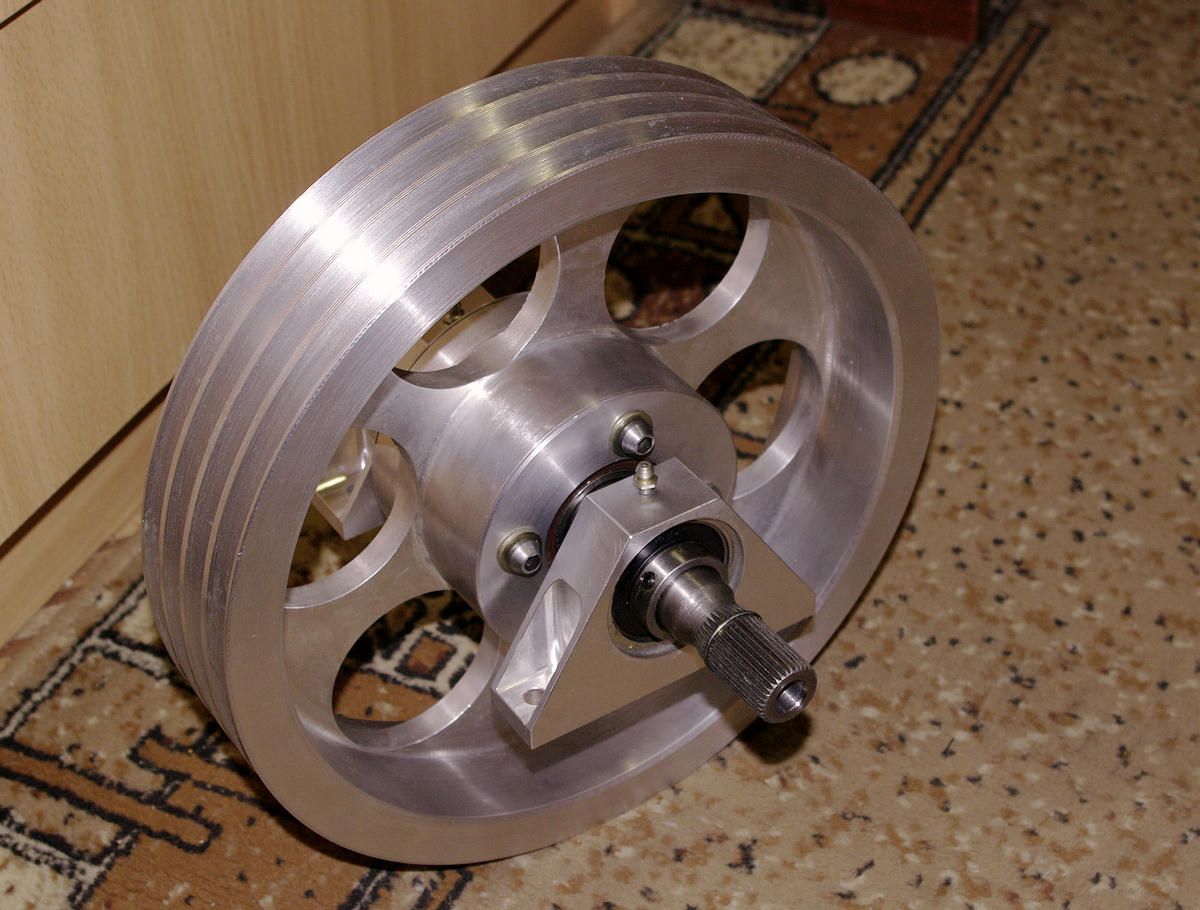

Добрый день Дмитрий! Спасибо за ответы. Смотрю дело движется, постепенно проводится модернизация. На снимке видно, насколько я понял, детали автомата перекоса. В них Вы вместо бронзовых втулок поставили подшипники. Я думаю, поступлю проще, везде, где можно, использую блок от крестовин с игольчатым подшипником и сальником, в том числе и для подвески лопастей. Хотелось бы узнать Ваше мнение, все таки я думаю это и легче и надежнее.
Здравствуйте !!! Александр чересчур такая модернизация , такие подшипники в автомате перекоса , Дмитрий так бы не делал я так думаю .  🙂 Это подшипники на вал верхнего ведомого шкива . Корпуса подшипников классные дюралевые я пока ставлю в чугунных корпусах . Дмитрий шкивы супер , а я все думаю может сделать пот зубчатые ремни , или клиновые . Как лучше что скажите . 😎

Дмитрий! Доброго дня Вам. Хотелось бы еще раз обратить Ваше внимание на вот что: с уменьшением количества ремней (без изменения типоразмера) увеличивается их скольжение. По личному опыту (редукторы на дельталетах) скольжение достигало, при уменьшении количества ремней (4 вместо 6)-  4-5%, шкивы выполнялись в соответствие ГОСТу с требуемыми углами. Вы уменьшили и количество оборотов НВ (с 260 до 230 ) за изменения передаточного числа, но ведь за счет скольжения обороты НВ и так снизятся. Учитывается ли это у Вас.
Кроме того, на мой взгляд, (подчеркиваю-это мое мнение личное) в шкивах на выложенных фото очень маленькие переходные радиусы: втулка -ступица и обод-ступица. Но это мое мнение...
С уважением Евгений
Евгений, здравствуйте!
По радиусам полностью с вами согласен, нужно было бы их делать большего размера,  радиус 3мм.
маловат, ну да теперь уже поздно об этом думать, будем смотреть как поведёт себя в эксплуатации,
не думаю, что это катастрофично.  По количеству ремней не могу согласиться, тут много нюансов,
но тенденция уменьшения количества налицо, достаточно посмотреть АК-1-3 у которого в пробном
варианте было семь ремней, а в окончательном стало шесть, хотя диаметры его шкивов меньше 130мм. и 260мм.
У Артемчука в последней модели вообще использованы два ремня, а это тот ещё зубр, на него можно положиться.
Я Петровичу уже пояснял как проверял упругую муфту на пригодность, проверил и ремни на проскальзывание,
30 кг. повешенные на рычаге длиной один метр удерживаются даже одним ремнём без проскальзывания.
Так что мне трудно принять утверждения о слабости подобной трансмиссии.

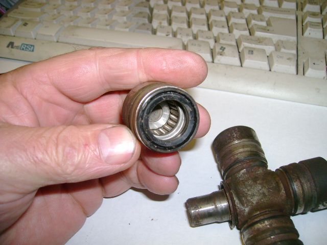

Александр, использовать игольчатые подшипники от крестовин конечно  же можно, в этом случае
ось необходимо изготовлять из стали которая подвергается цементации и закалке до твёрдости в 60-62 ед.
В общем делать по технологии по которой изготовлен сам крест у крестовины из стали 20Х, 19ХГНМ, 18ХГТ.
Но тут есть одна тонкость, слишком лёгкое качание втулки в горизонтальном шарнире тоже не желательно,
должно присутствовать определённое сопротивление перемещению. Если посмотреть фильм о сборке вертолёта
Exec, то там есть тема посвящённая регулировке усилия перемещения втулки винта, если не ошибаюсь указана
величина в 3,5 кг. приложенная к цапфе осевого шарнира. Для увеличения усилия можно незначительно увеличить
диаметр цапфы входящей в контакт с уплотнением игольчатого подшипника.

А на снимке действительно показаны корпуса опорных подшипников шкива, по форме они действительно похожи
на те, что установлены на втулке винта.

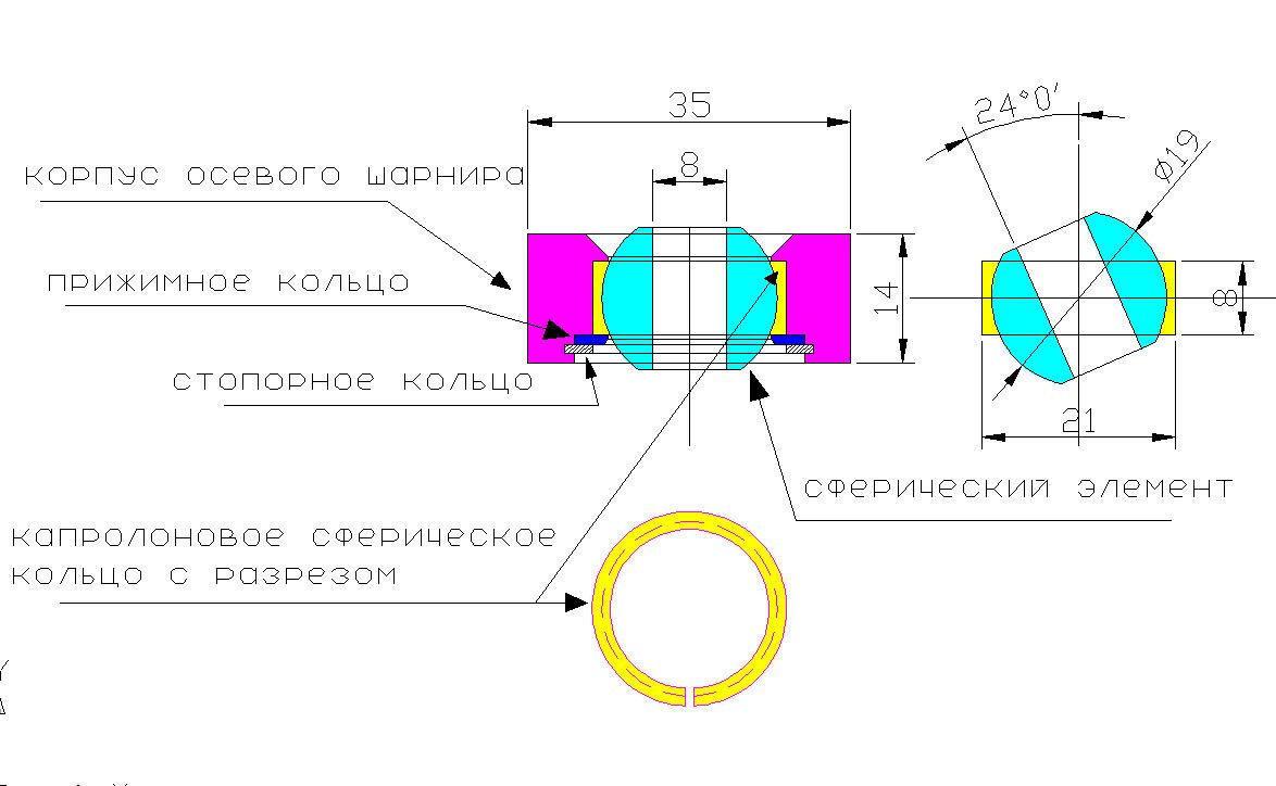

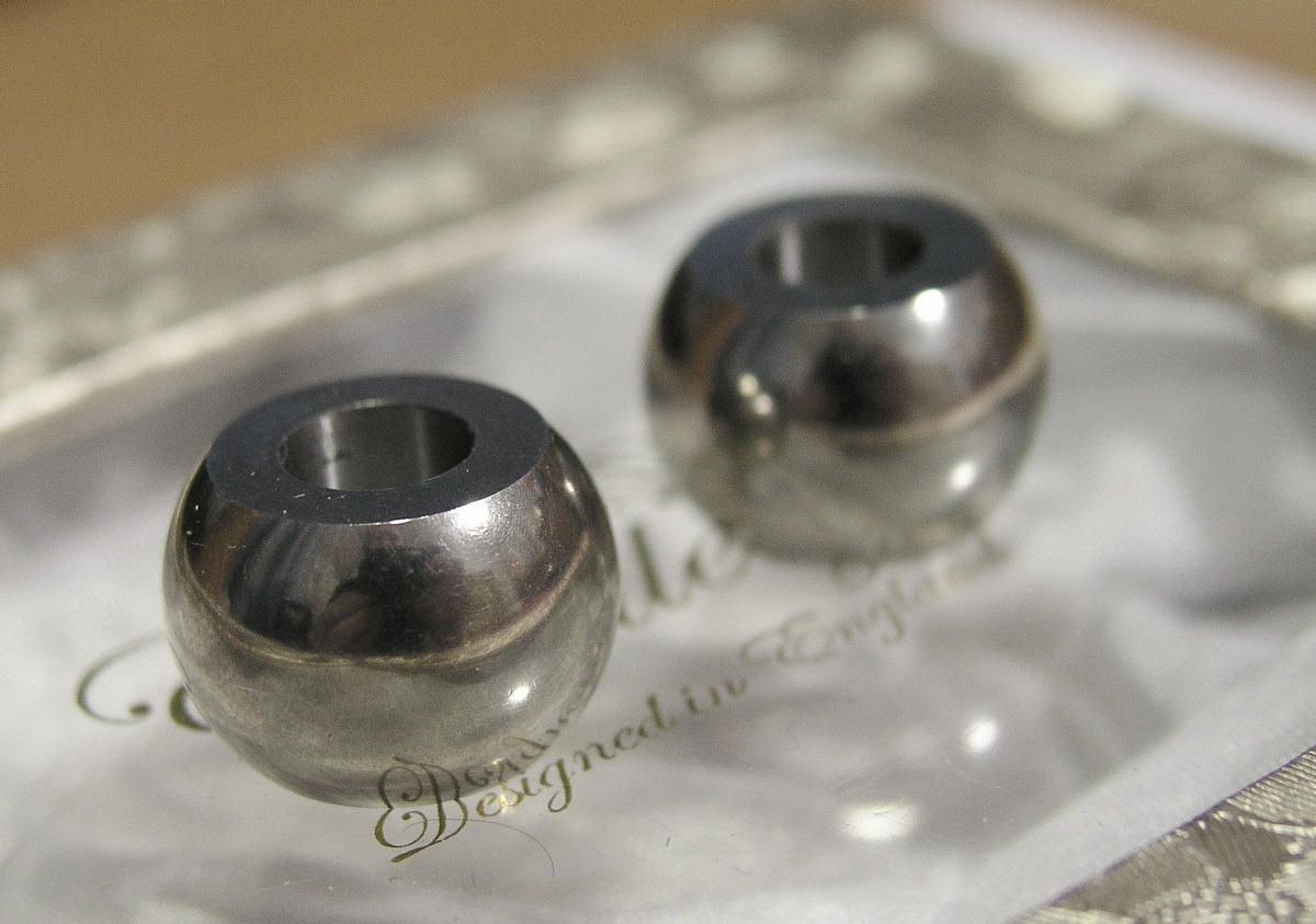

Вот, как обещал вчера эскизик самодельного осевого шарнира для рулевого винта на сферических элементах.
В качестве сферы используется шарик от подшипника, который симметрично сошлифовывается с двух сторон.
Затем на эрозионном станке медной трубкой в нём прожигается отверстие с припуском под шлифовку.
Далее из капролона  вытачивается сферическое кольцо и на нём делается разрез после чего оно одевается на
сферический элемент. После этого детали вставляются в гнездо осевого шарнира с натягом обеспечивающим
безлюфтовое соединение. Сверху гнезда накладывается прижимное кольцо из стали и запирается всё запорным
кольцом.

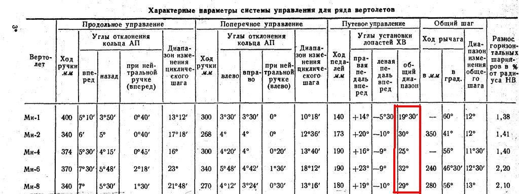

Добрый день Дмитрий! И все таки я частично остался при своем мнении о системе стабилизации, в частности о системе Белла.  :IMHO Она и сейчас довольно распространена в мире. Но да ладно, для меня это дело будущего. Пока чертежи, компоновки, расчеты... К слову - о сферических подшипниках. Моя разработка практически один в один похожа на Вашу. Однако Я думаю применить два кольца из бронзы, вместо капролона. В такой же корпус вставляем сначала бронзовое кольцо, затем шарик, потом вновь бронзовое кольцо, прижимное кольцо и стопорное кольцо.И шарик точить из стали, полностью его подготовить, просверлить, сторцевать, а после закалить, или цементировать. Об изготовлении шариков много интересного смотрите здесь:http://www.youtube.com/watch?v=EyWVaiGxwyA  Конечно Вам легче, в Тольятти можно многое   сделать на заводах (я имею в виду закалка, цементация, электроэррозия...), а в "моей деревне" об этом почти никто и не слышал. Приходится комбинировать и выходить из положения.
Уважаемые коллеги! А почему стандартные импортные металлофторопластовые  ШС с +-15 градусов не устраивают? Если сделать несимметричное по углу крепление лопасти - вполне хватит!
    98,1 КБ · Просмотры: 239
Андрей привет!
Подшипники вполне устраивают, вот только достать их нет ни какой возможности.
Я регулярно раз в три четыре месяца делаю попытки их приобрести, но каждый раз
либо отказ, либо полное молчание. Складывается впечатление, что работать с физическими
лицами нашему бизнесу не интересно, ему нужны объёмы. Трубы дюралевые совсем рядом в Самаре, а приобрести
не могу, хоть тресни. Вроде и переписка налаживается и обещают счёт выставить с "понедельника" но время проходит
ни счёта, ни сообщений и думаешь уже, а может человек страдает запоями и денюшки твои уйдут в никуда. 🙂
От того и выдумываем болты и гайки.

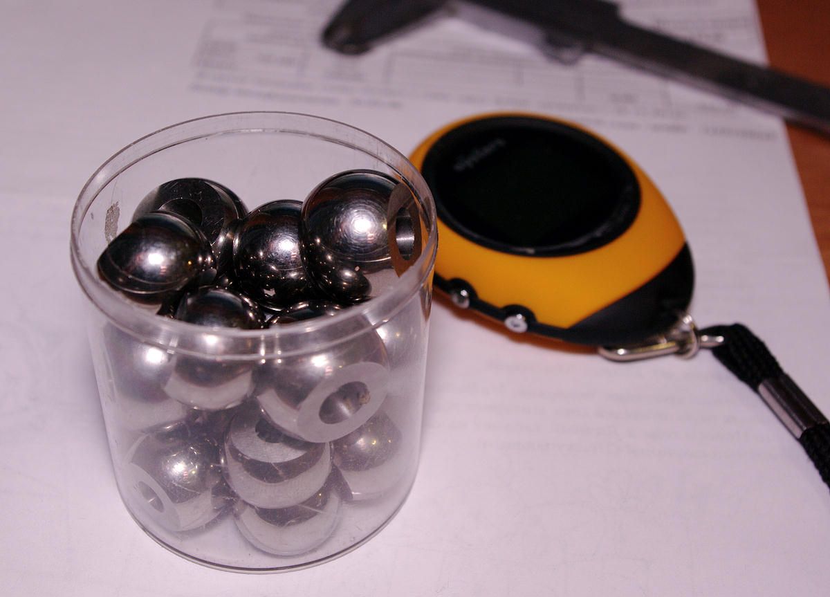

Александр, я и сам люблю поковыряться с железками, но делать сам шарик, это уже мазохизм. 🙂
Если действительно будешь делать на шариках шарнир осевой, то не мудри, уж четырьмя шариками я
смогу обеспечить, бандеролькой перешлю, вон их сколько у меня.
