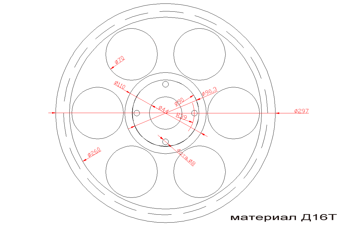

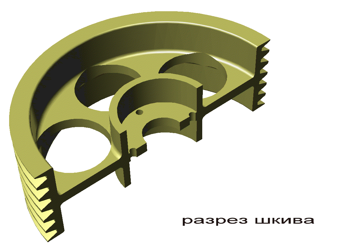

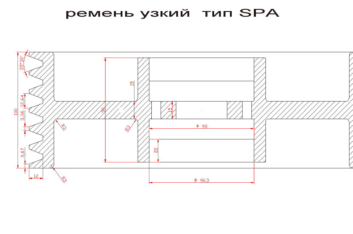

Я выложу чертежи своей первичной передачи для тех кто ориентируется всё таки на клиновые ремни.
Сейчас это шкив, а в последующем, будут чертежи его внутренностей, то есть обгонной муфты.
Сразу всё выложить не могу, поскольку все делалось для себя и потому не всегда понятно,
другому человеку, от того требуется небольшая доработка чертежей.
Данная передача расчитана на передачу мощности до 120 л/сил.
Момент передаваемый обгонной муфтой равен 50кг/м.
Поэтому если ваши значения мощности и передаваемого момента меньше, то
число ручьев в шкиве можно уменьшить до 5 или 4, а обгонную муфту оставить лишь
с одной стороны, в этом случае передаваемый момент будет в двое меньше, то есть 25 кг/м.

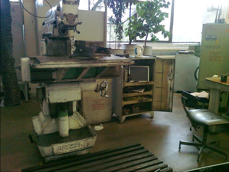

Шкив чертежи которого я выложил изготовлен к примеру не на токарном, а на фрезерном станке, который вы
видите на снимке, поскольку имеющийся в то время токарный станок не позволял закрепить такую большую заготовку. Такой шкив можно так же сделать составным из набора плоских блинов стянутых винтами и склееных
для надёжности соединения.

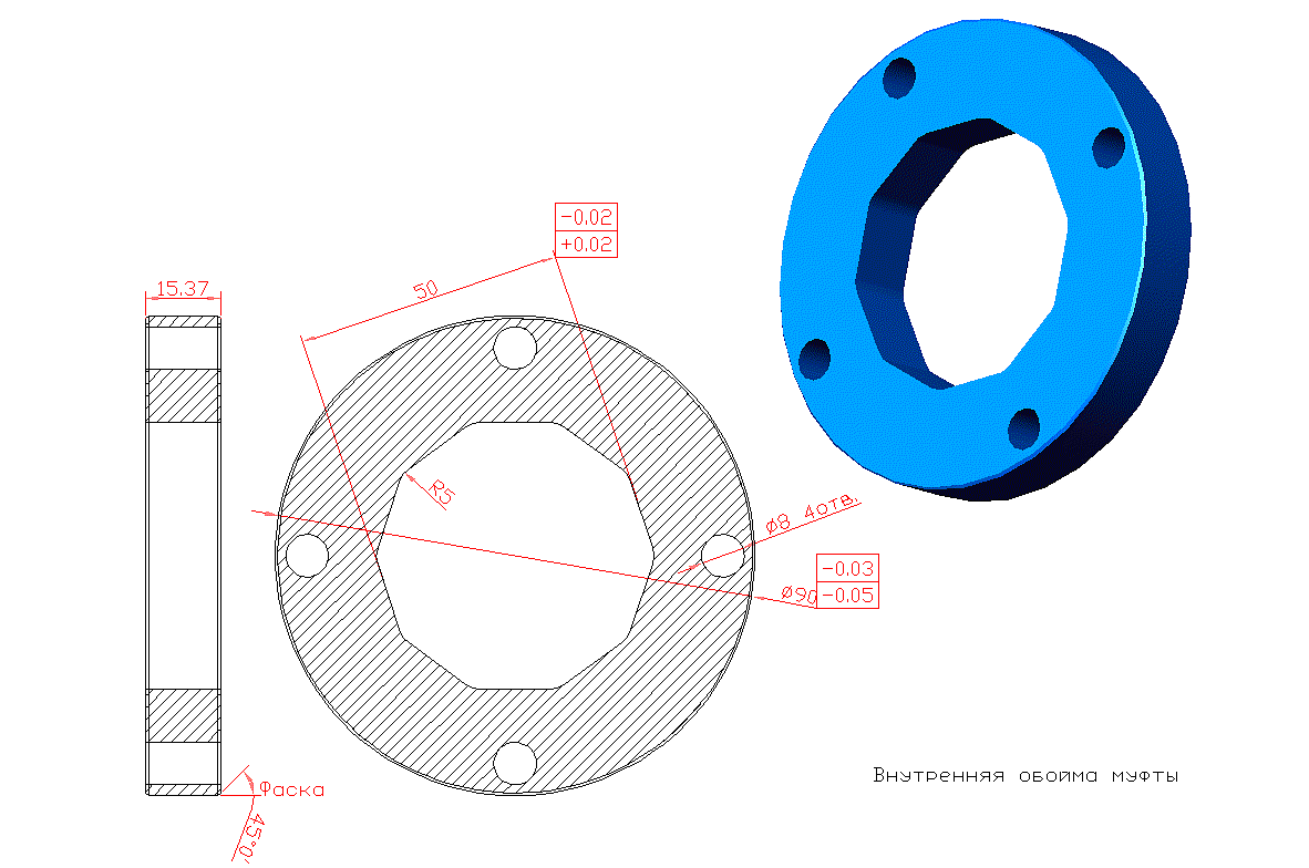

Сегодня я выкладываю чертёж внутренней обоймы обгонной муфты, изготовляется она из любой стали
которая подвергается цементации, то есть насыщению поверхностного слоя углеродом. После закалки,
слой материала толщиной 1-1,5 мм. имеет очень высокую твёрдость, а внутренние слои достаточно пластичны.
В основном для этих целей используют ст.20Х или  идущую на изготовление крестовин ст.19ХГНМ.
