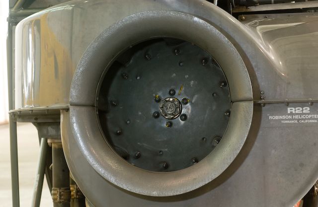

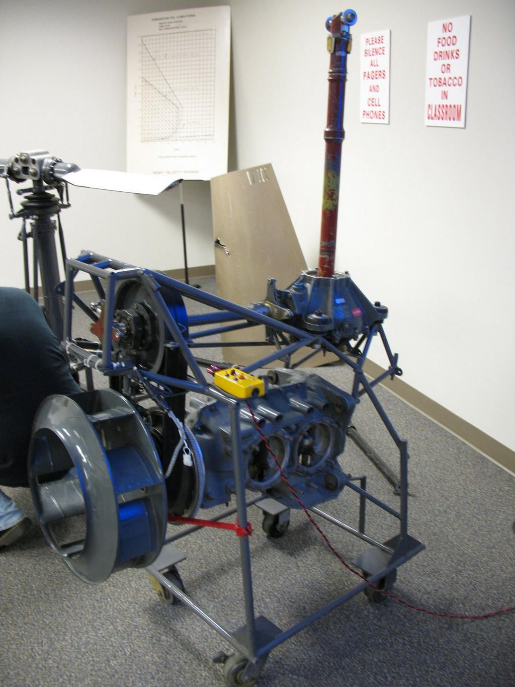

     Вопросик маленький к тебе .Ты случайно не владееш даной
темой: Как на Р22 охлаждается двигатель? Знаю,что центро
бежным вентилятором, но хотелось бы по подробнее по де
тальнее. А может у кого то красивая ссылочка имеетсь,-
  Будьте так любезны- не поскупитесь
  Искренне благодарен, сам не могу обнаружить.
          С уважением к любому толковому мнению. А Петрович.

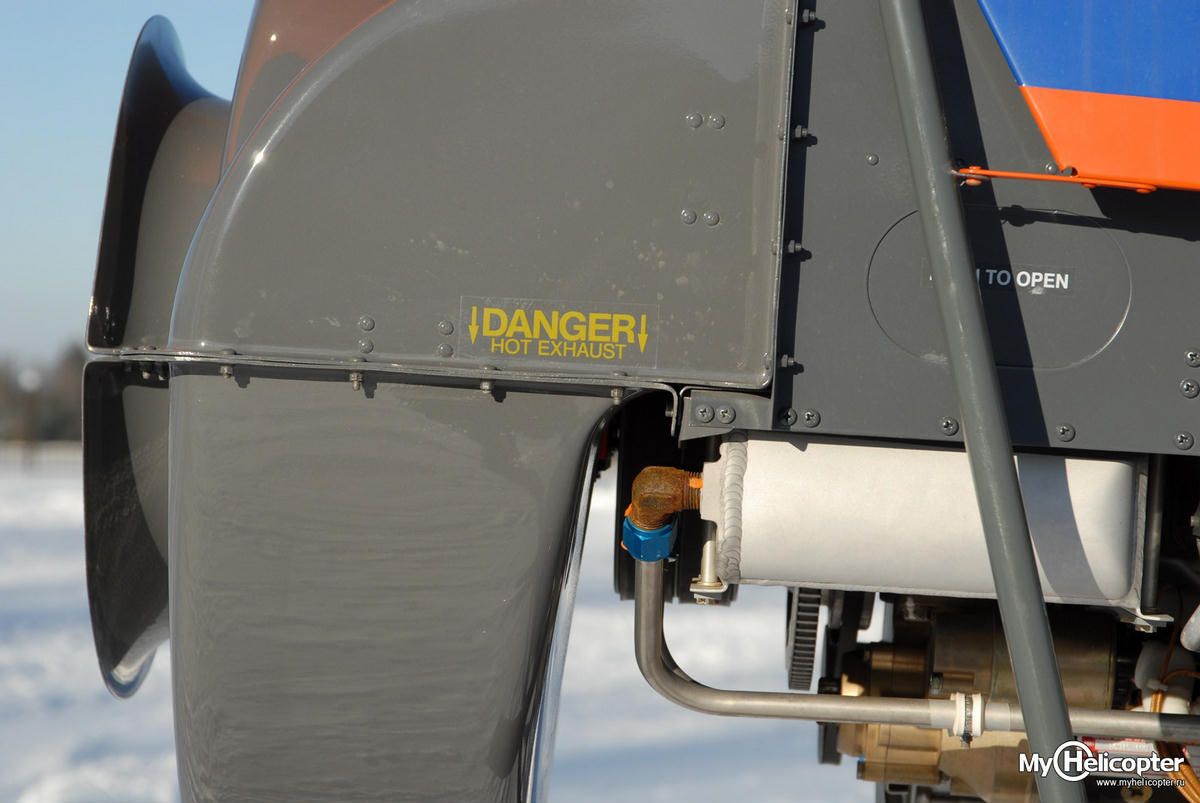

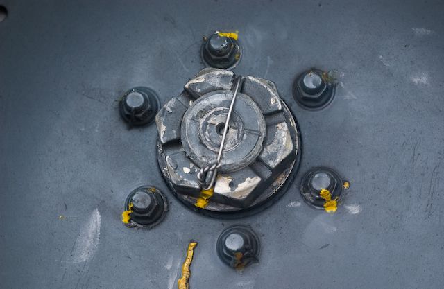

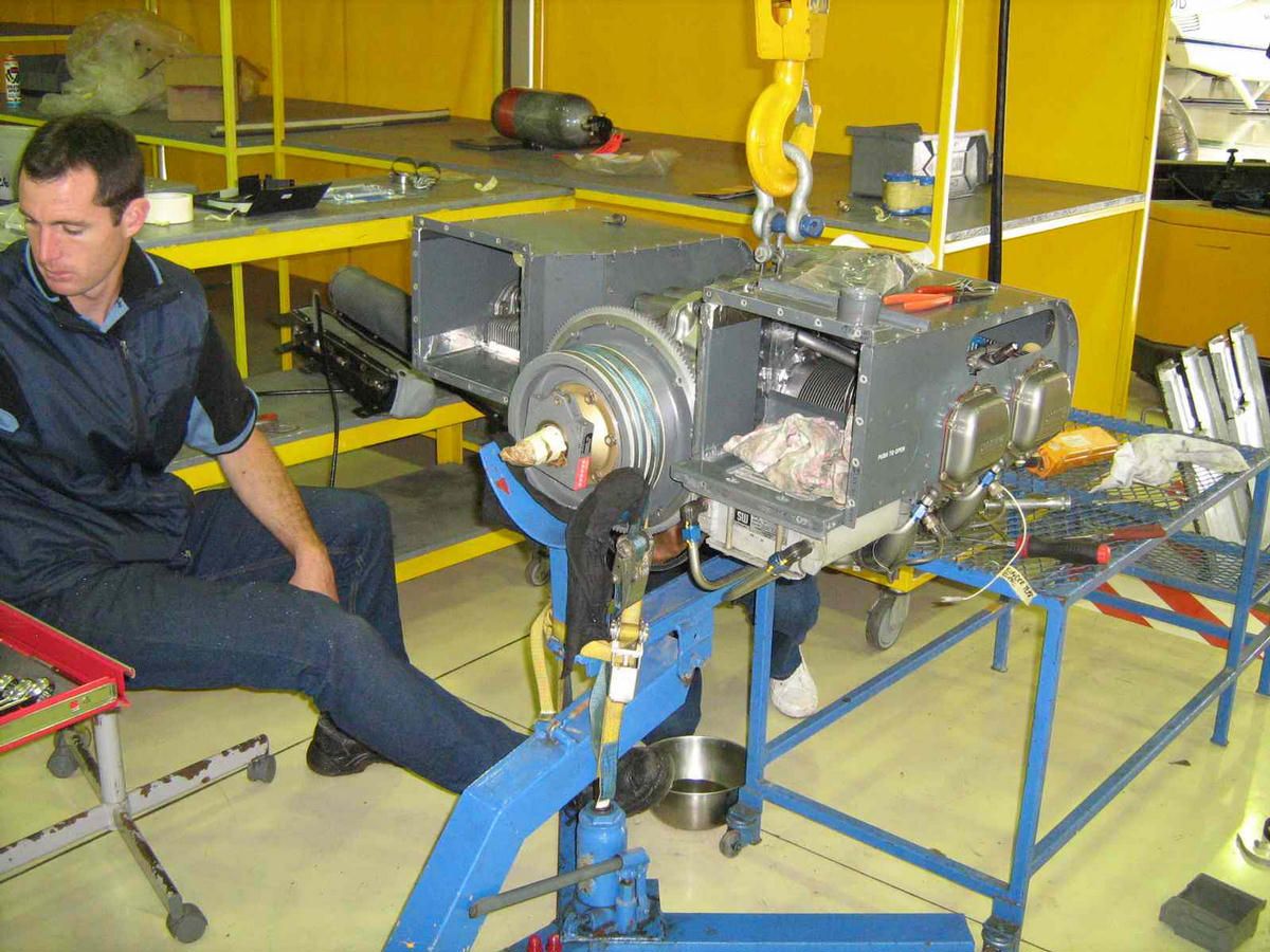

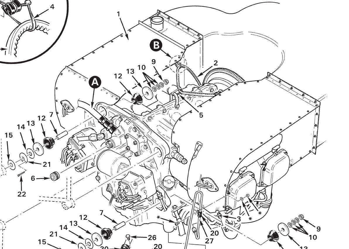

Да там хитрого нет ничего, два рукава отходят от вентилятора, на право и налево и сверху
воздух поступает на головки и цилиндры. Вот фото посмотри.

Благодарю коллега сердечно за информацию.Я так и предпола
гал что маслорадиатор мотора стоит вначале воздушного рас
труба.Но вот только того что я хотел узнать или увидеть здесь
не наблюдается. Дима вот в следующем году я обязательно вы
ложу несколько фоток по своей конструкции чтобы и тебе бы
ло легче ориентироватся и может что нибудь подсказать.А
чего я не увидел , так это самого колеса с лопатками и стыко
вка его со шкивом. Да жаль что не могу показать фото.
  Дело в том,аж стыдно признаться что у меня ведь изначально
стоял шестеренчатый редуктор. И я ведь этим похвастался
перед коллективом. Но у меня был заготовлен и клиноремен
ная передача под 8 ремней.И вот я скрепя зубами меняю
шестерни на ремни.Массовость с ремнями победила именя.
И так как двигатель длинный и цилиндрами вниз межцентро
вое расстояние маленькое всего380 мм. Натяжной ролик ста
вить негде.А охлаждение я в первом варианте сделал как на
дизеле Дойтц осевым вентилятором.Пришлось украсть один
ручей со шкива мотора.Вентилятор нагнетает воздух в левую часть мотораМ332 вместо штатного винта. Так вот ес
ли с температурным рижимом двигателя я пролечу прийдет
ся делать как на Р22-бооольшое центробежное колесо.
Вот почему и возник этот вопрос. А ведь я планирую ремни
натягивать мотором. Вот в чем вопрос.

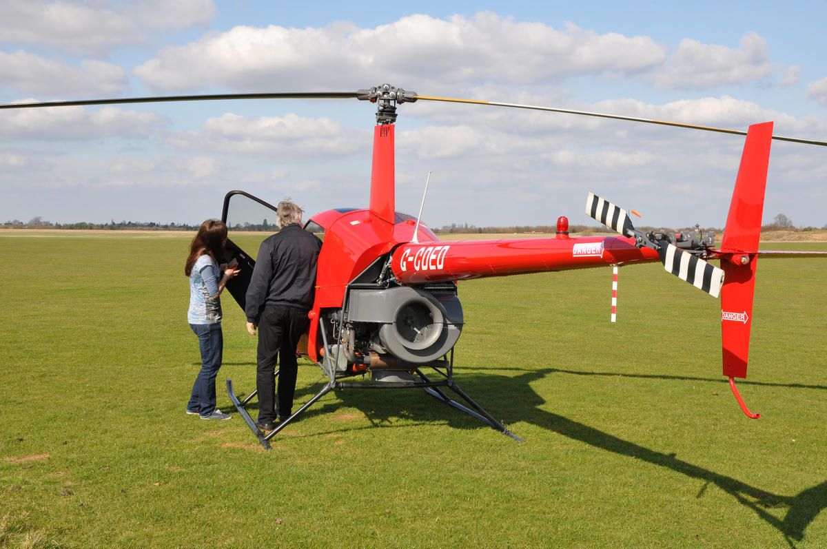

Петрович, вот дополнительные виды, но думаю в твоём случае осевой вентилятор предпочтительнее.
Двигатель изначально рассчитан на подобную подачу охлаждающего воздуха, при недостатке охлаждения
есть возможность поиграть диаметром и шагом вентилятора.
