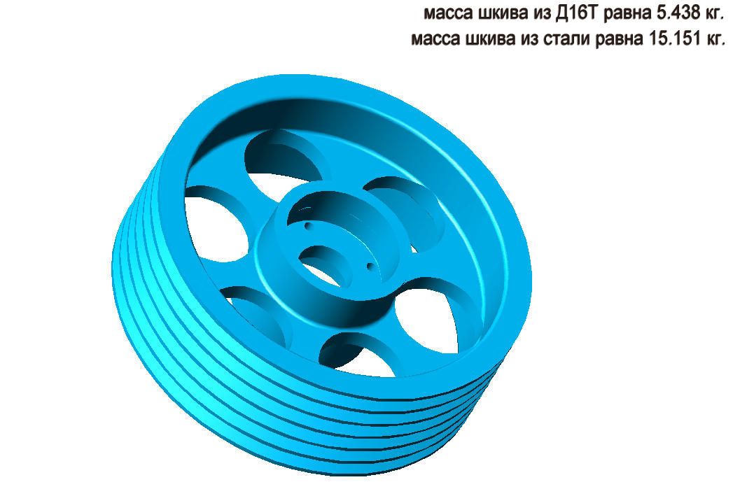

Здравствуйте !!! Дмитрий можно узнать , сколько у вас весит верхний дюралевый шкив на 6 ремней .Сколько интересно получается , если дюралевая болванка диаметр 300 мм но 100 мм весит 25 кг . Евгений для сравнения , сколько весит ваш стальной шкив . Я все не могу определится на чем остановиться  🙁
Александр здравствуйте!
Вот картинку с расчётным весом выкладываю, но этот вариант сильно перетяжелён, при
желании вес дюралевого шкива можно уменьшить почти на килограмм, а стального на два с лишним.
Обработка металлов резанием тем и плоха, что порой 90 процентов материала уходит в стружку.

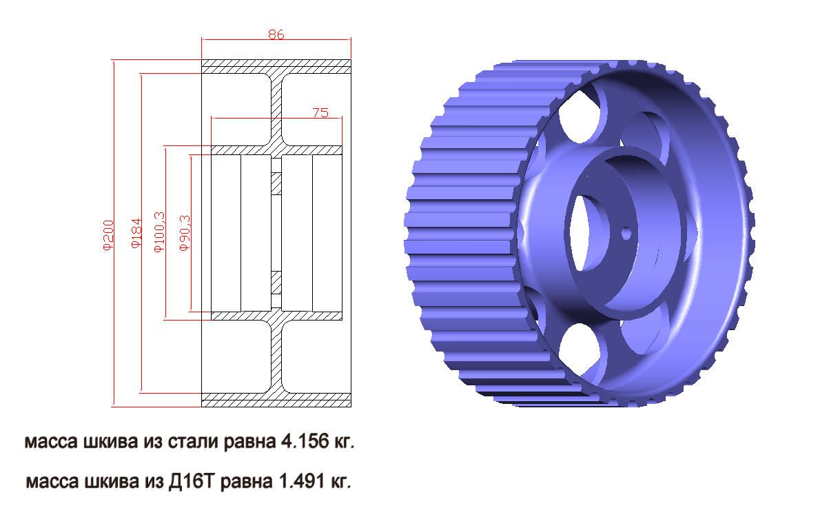

Здравствуйте !!! Дмитрий . Спасибо за ответ , есть вес можно дальше думать . Стальной такой понятно что столько будет весить . Но а если точить стальной под зубчатый ремень .  Под зубчатый  можно на много меньше в диаметре .
Вот прикинул примерно параметры шкива под зубчатый ремень, получается существенно меньше вес.
Из дюралюминия совсем лёгкий выходит, правда для дюраля ступичную часть придётся немного толще сделать, но
всё равно в два килограмма вполне укладывается.
    75,1 КБ · Просмотры: 251
Здравствуйте !!! Дмитрий . Спасибо огромное за ответ  🙂 все решил буду точить стальной пот зубчатый ремень .   😎

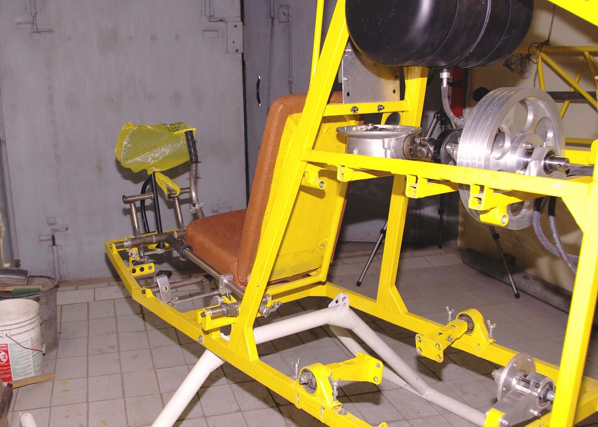

Конструкцию натяжного устройства мне пришлось изменить, раньше усилие от натяжения
ремней передавалось подшипниками качения, корпус которых крепился к торцу шкива через
шпильки с гайками, теперь с уменьшением диаметра шкива это стало невозможным.
В новом варианте шкив закрепляется на коленчатом валу с помощью своеобразного удлинителя,
на конце которого закрепляется корпусной сферический подшипник воспринимающий нагрузку от
натяжения ремней.

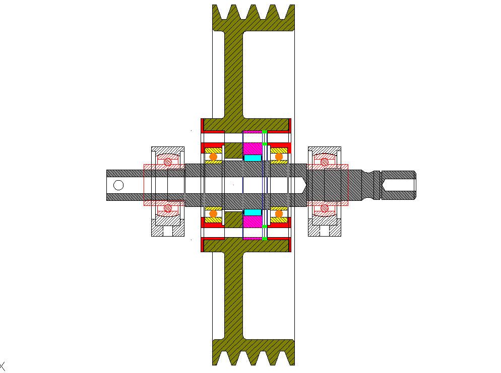

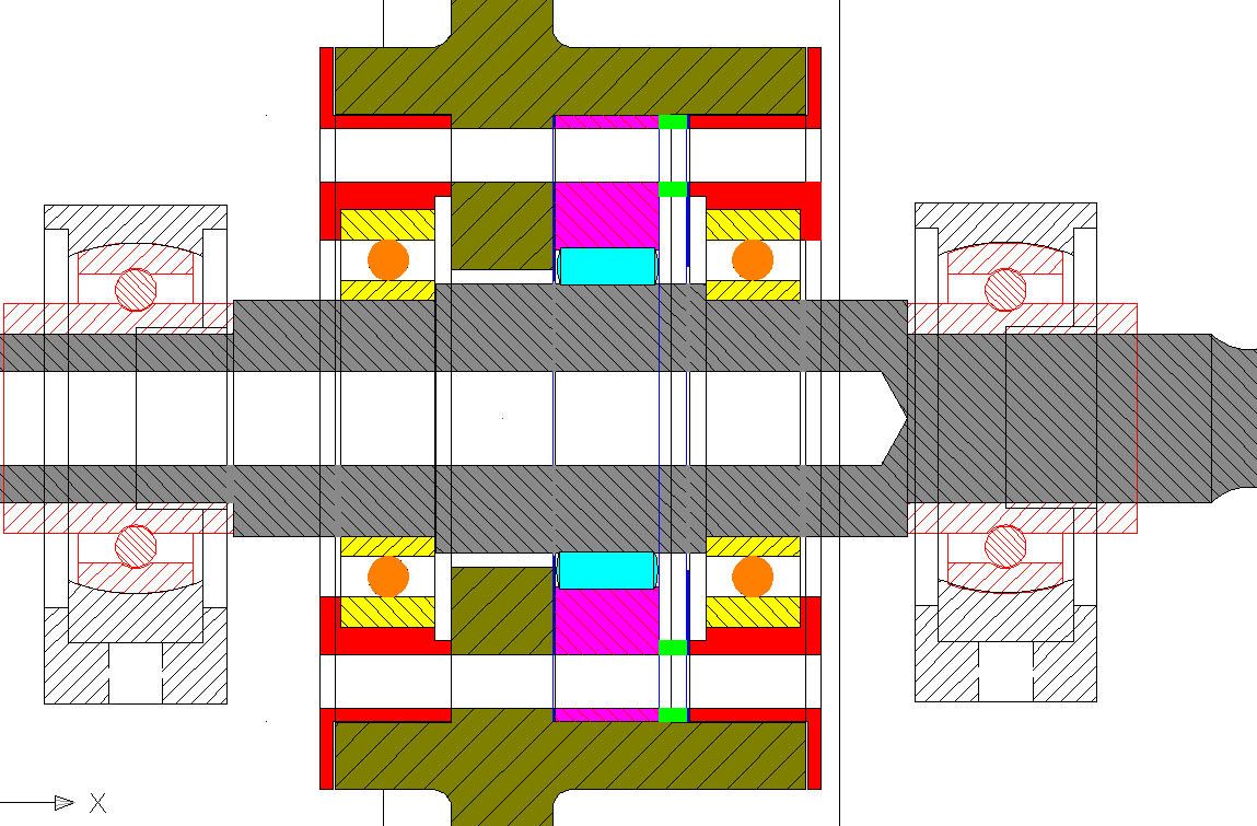

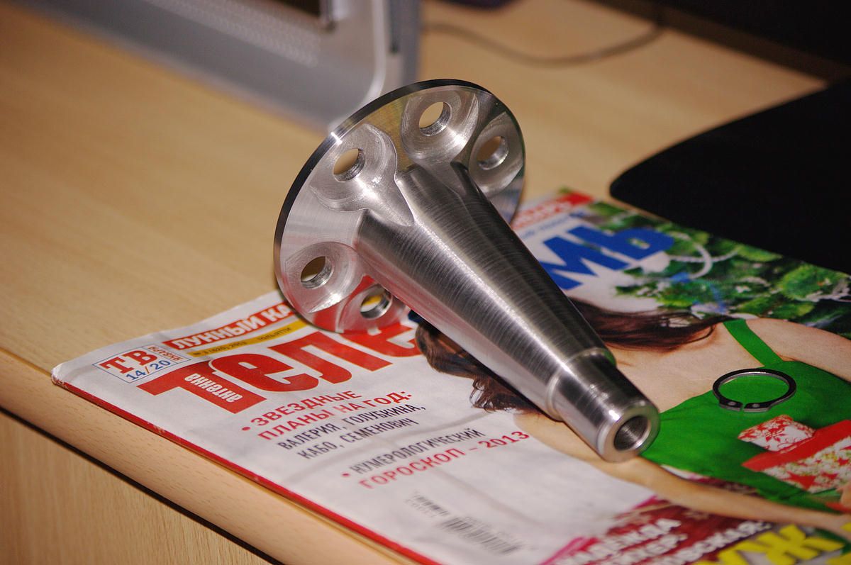

Дима , добрый вечер! Наверно я где то не заметил в твоих записях ( а именно) как ты закрепил на валу привода верхнего шкива внутреннюю часть обгонной муфты, горячая посадка, шлицы, шпонка или она выполнена заодно с валом с последующей закалкой в индукторе? Извиняюсь за назойливость и спасибо за ответ.
        С уважением А.Петрович.
Петрович, внутренняя часть обгонной муфты это сам вал, он изготовлен из стали 19ХГНМ.
После обработки с припуском 0,3 мм. он цементируется на глубину около 1,5 мм. и закаливается до 60-62 ед.
После термообработки окончательно шлифуется в размер. Те части которые не желательно
иметь большой твёрдости ( и соответственно хрупкости ) прикрывают втулками и колпачками
перед цементацией и они практически не насыщаются углеродом.
Точно такая же технология изготовления и наружной десятигранной обоймы обгонной муфты.
