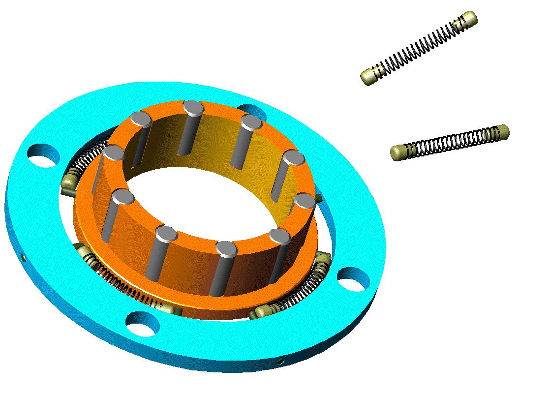

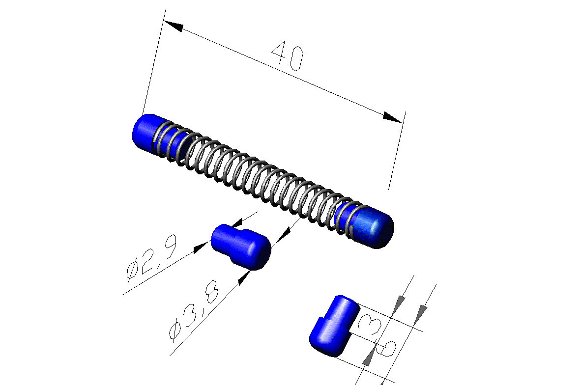

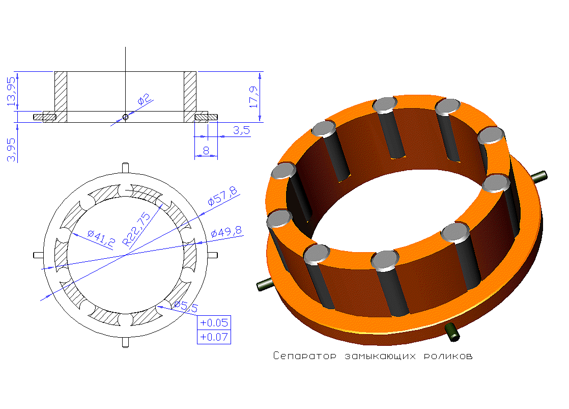

Сегодня очередная деталь обгонной муфты, сепаратор замыкающих роликов.
Изготовлен он из бронзы, делать эту деталь из аллюминиевых сплавов производители
все в один голос не рекомендуют. Ролики взяты от подшипника из коробки передач автомобиля
Камаз, длина их 16 мм. а диаметр 5,49 мм. Их длину уменьшают на шлифовальном станке, не возбраняется
и простое стачивание на обычном заточном станке. Поводки для пружин сделаны из штифта диаметром 2 мм.
Закреплены они должны быть достаточно надёжно, что бы под действием центробежной силы не вышли из
своих посадочных мест.

Поводки для пружин сделаны из штифта диаметром 2 мм.Закреплены они должны быть достаточно надёжно, что бы под действием центробежной силы не вышли из своих посадочных мест.
А какую функцию выполняют эти поводки? Если они должны быть надёжно зафиксированы, то отчего их не вкрутить на резьбе с использованием локтайта?
Дмитрий, а почему Вы сделали именно роликовую муфту, а не храповой механизм?
Храповик, ИМХО, хорош для малооборотистых механизмов.
В остальных случаях- роликовая обгонная муфта предпочтительнее(компактная, сбалансированная, надёжная.)

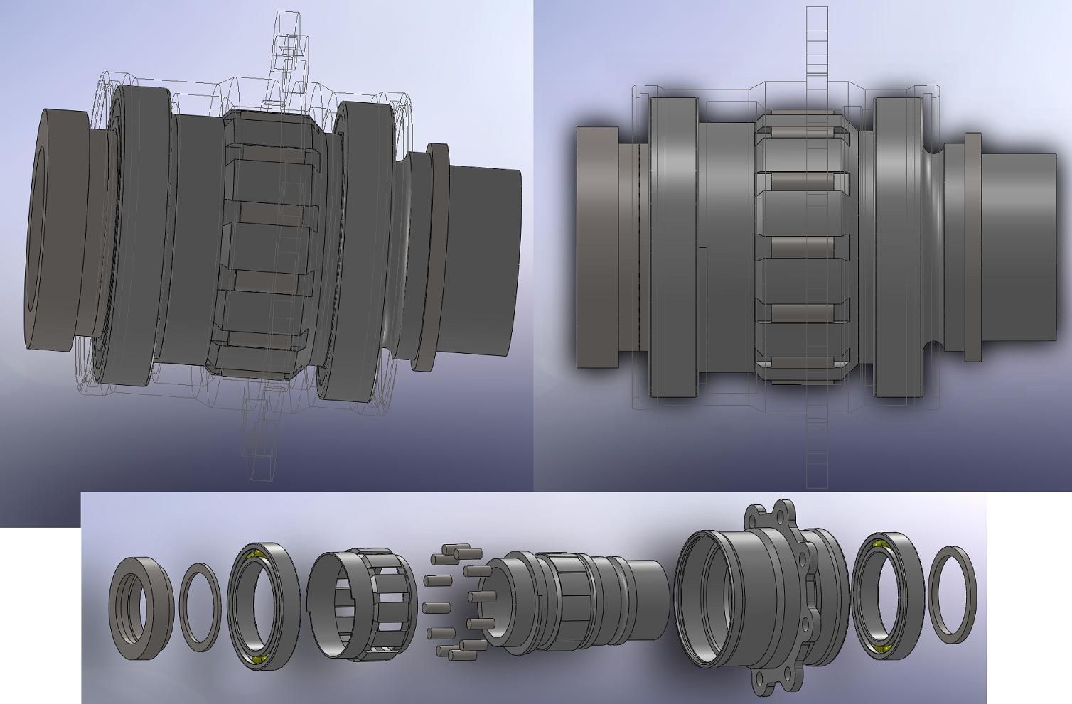

Дима,
а можно ли на компоновочный чертеж муфты взглянуть ?
это наверное одна из самых ответственных деталей...

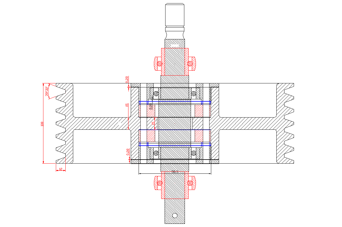

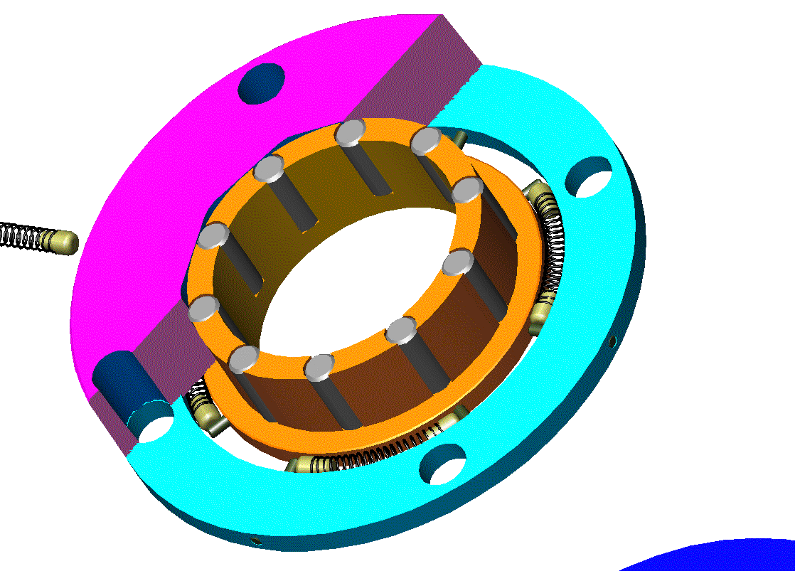

Он пока не доработан, но я думаю суть всё же понятна.
А поводки на сепараторе и упорной плате служат для опоры в них поджимных пружин.
Благодаря этим пружинам ролики в сепараторе всегда поджаты в узкую часть граней
внутренней обоймы и муфта включается без рывков и проскальзывания.

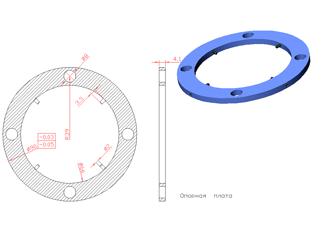

Опорная плата изготовлена из дюралюминия Д16Т.
Поводки так же из штифтов, закрепить их можно разными способами и на резьбе в том числе.
Я предпочёл прессовую посадку.

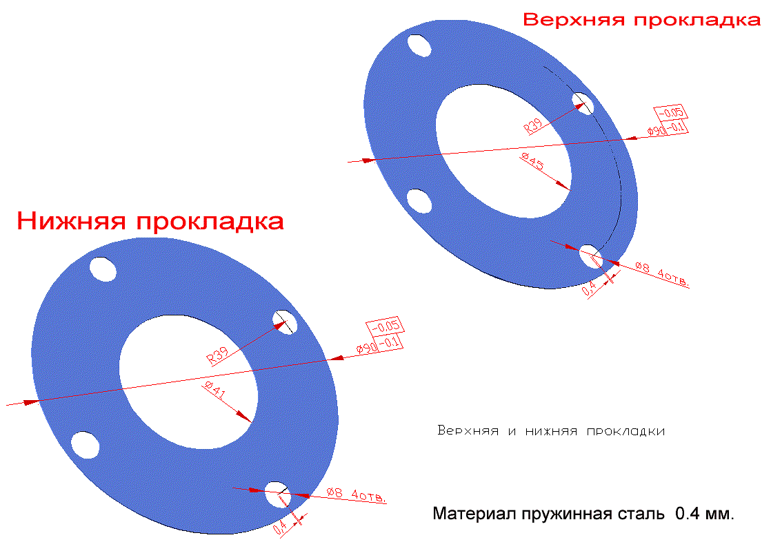

Для того, что бы весь механизм не рассыпался с обеих его сторон установлены две прокладки из
пружинной стали, они выполняют роль своеобразных крышек. Для их изготовления хорошо подходят
различные инструменты для строителей-отделочников выполненые из такой стали (затирки, шпатели и прочее)
Встречаются даже импортные экземпляры из нержавеющей стали, из которых кстати можно изготовить отличный
торсион.

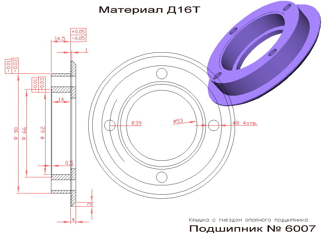

Сегодня это крышка с гнездом опорного подшипника.
Большую часть времени этот подшипник не работает и вращается вместе с валом и шкивом
не проворачиваясь между своими обоймами, но в момент выключения обгонной муфты при авторотации,
именно он служит опорой вращающемуся валу при неподвижном шкиве.
В качестве подшипника взят закрытый, шариковый, радиальный подшипник 6007 в нём находится смазка
на весь срок его службы и не требует пополнения. Сама крышка изготовлена из дюралюминия, марка его
может быть любая, но приветствуется Д16Т.

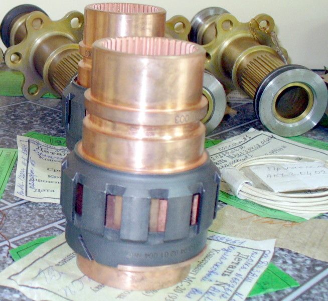

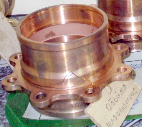

а как будет выглядеть внутренний вал ?
PS: я муфту свободного хода себе такой вот представлял  😎
