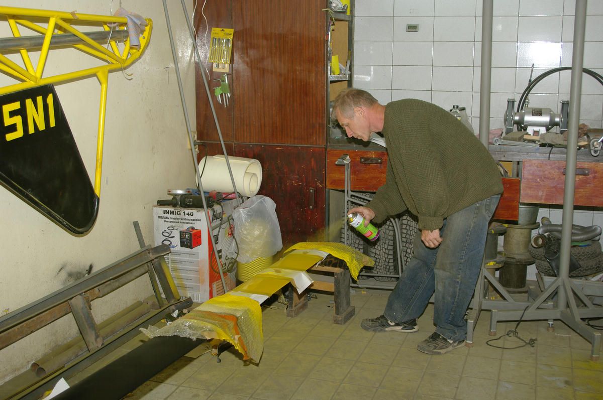

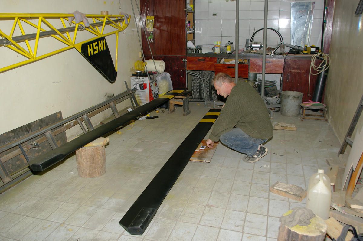

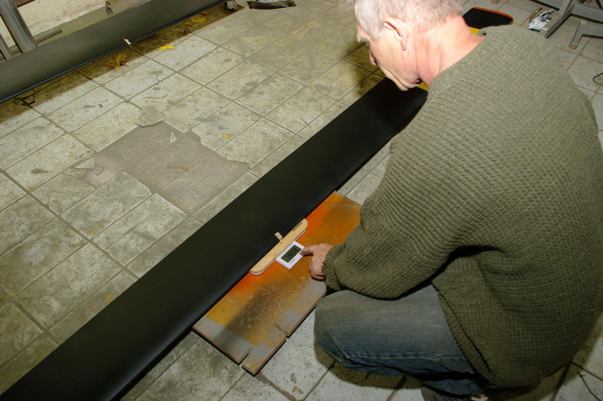

Сегодня занимался окончательной окраской лопастей с контролем их веса и центровки.
Увод веса и центровки хоть и незначительный, но имеет место при нанесении краски.

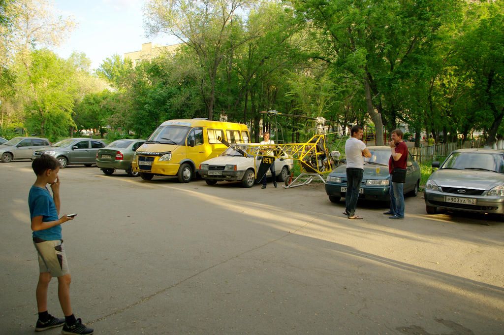

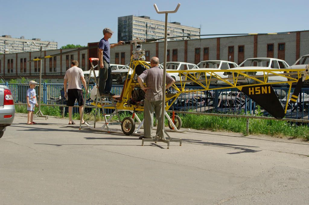

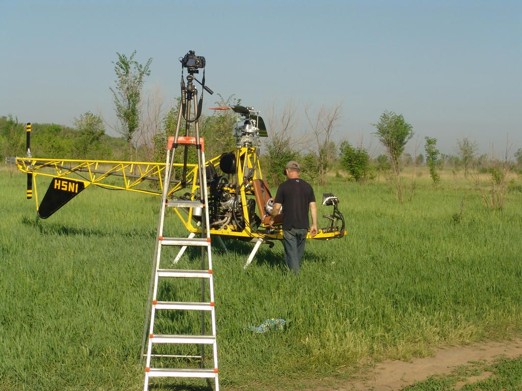

Сегодня удалось собрать аппарат и доставить на стоянку возле дома.
Завтра пробные пуски и регулировка соконусности лопастей.
Выявилась одна неприятность, стало очень тяжело поднять вертолёт на транспортировочные
колёса. Из за слабости колёсиков для садовых тележек, их пришлось заменить на более серьёзные
от мопеда, но они имеют больший диаметр и их потребовалось сместить по рычагу для возможности
установки в гнёзда шасси. В результате соотношение плеч рычагов изменилось не в лучшую сторону
и стало очень трудно в одиночку поднять машину на колёса под тяжестью своего тела.

Стоянка, надеюсь, охраняемая? А то пионер уже что-то замышляет ))).
Это во дворе дома, пионеру подарил в шутку шайбу от троса управления рулевого винта, так второй
ходил полчаса клянчил и ему на память,  что нибудь подарить. 🙂

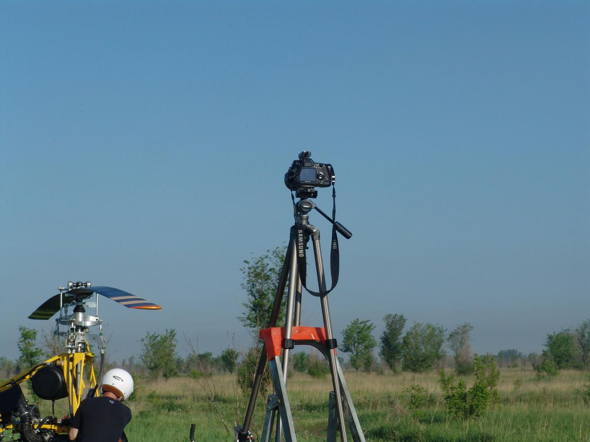

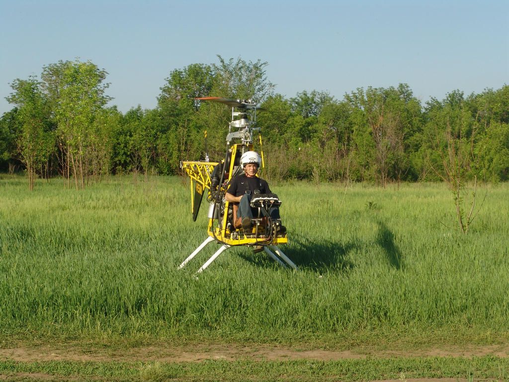

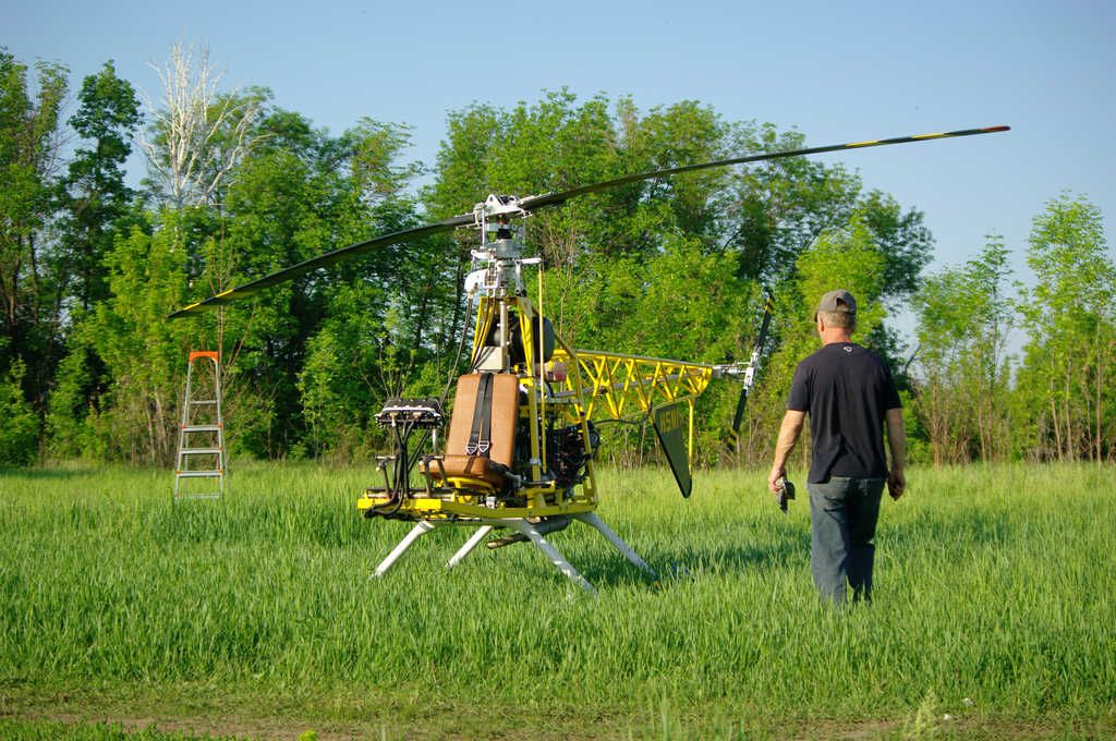

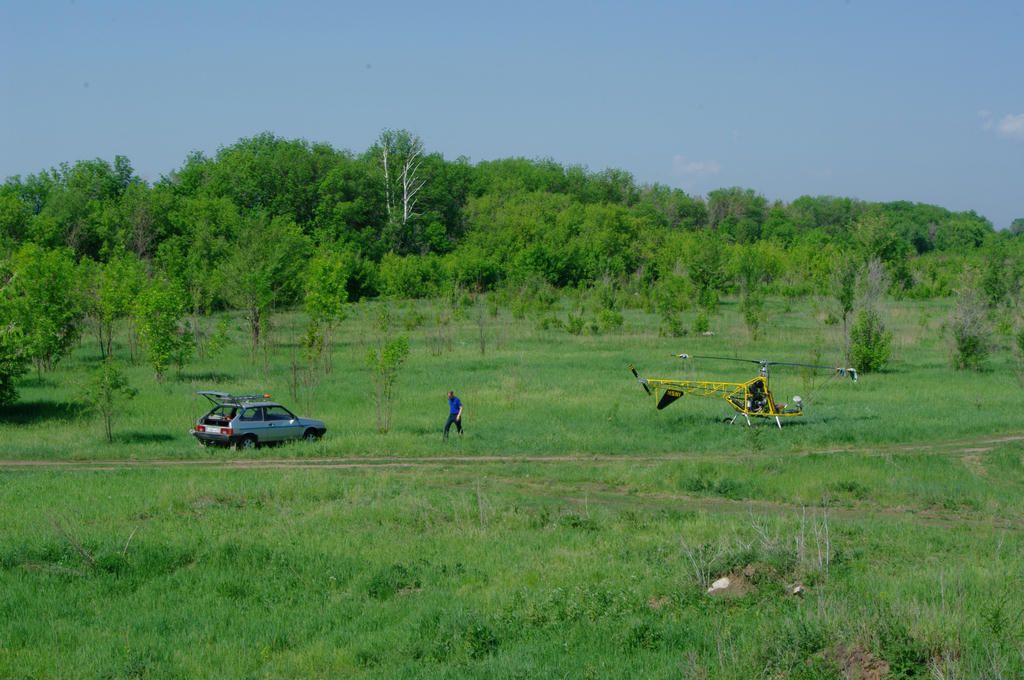

Не обошлось без происшествий, очень некачественные комплектующие от автомобиля
вынудили досрочно завершить испытания и отогнать вертолёт в ангар на доработку.
Давало сбои реле стартера и реле вентиляторов, которое в конце концов вышло из строя.
Система охлаждения отказала, что привело к закипанию и выбросу охлаждающей жидкости.
Пробка расширительного бачка так же оказалась дефектной, после остывания жидкости
она не пускала воздух внутрь и в системе возникло сильное разряжение с обжатием всех шлангов.

Видео разместил на яндексе.
http://video.yandex.ru/users/ddn58/view/4/
На нём как раз показан момент выхода из строя системы охлаждения
из за отключившихся вентиляторов.

Дмитрий . Поздравляю с началом испытаний. Желаю  удачи. Решили не испытывать из за угла тросиком.  На видио  сколько было мах. оборотов?. По моему уже были рабочие обороты и никаких вибраций. Еще раз поздравляю.  А эти детские болезни типа  вентилятор , стартер  - их ни как не избежать.  У Вас похоже сцепления нет ? Сразу винт раскручивается.  Удачи.
Здорово!  [smiley=thumbsup.gif] Хоть и с проблемами. Правда это детские болезни, обычное дело. У меня помню тоже тосол убегал.
Что удивило, практически никаких резонансов при раскрутке. А вот двигатель похоже будет работать на пределе. :-/
А еще, визуально вообще не видно чтобы ротор реагировал на действия ручки. Или это просто так кажется?
