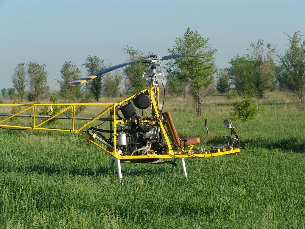

Дмитрий! Поздравляю с первым этапом испытаний! Осталось довести до ума  😉. А с другой стороны хорошо что пока в ангар, а то со вторника говорят в нашем регионе дожди с грозой... Дмитрий, а нельзя разве вентилятор подключить напрямую, без датчиков и реле?
У Вас похоже сцепления нет ? Сразу винт раскручивается.
Без сцепления как же, без него нельзя.
Просто выпускная труба не даёт отклонить двигатель на максимальный угол, она упирается в
поперечную трубу шасси при поднятом двигателе, но и в таком варианте я ни каких проблем
не вижу, так как при ослабленных ремнях ротор не набирает обороты холостого хода, ремни сильно проскальзывают.
Двигатель запускается легко и раскрутка происходит очень плавно.

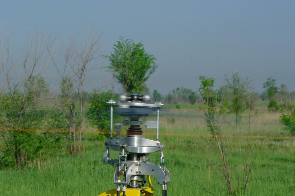

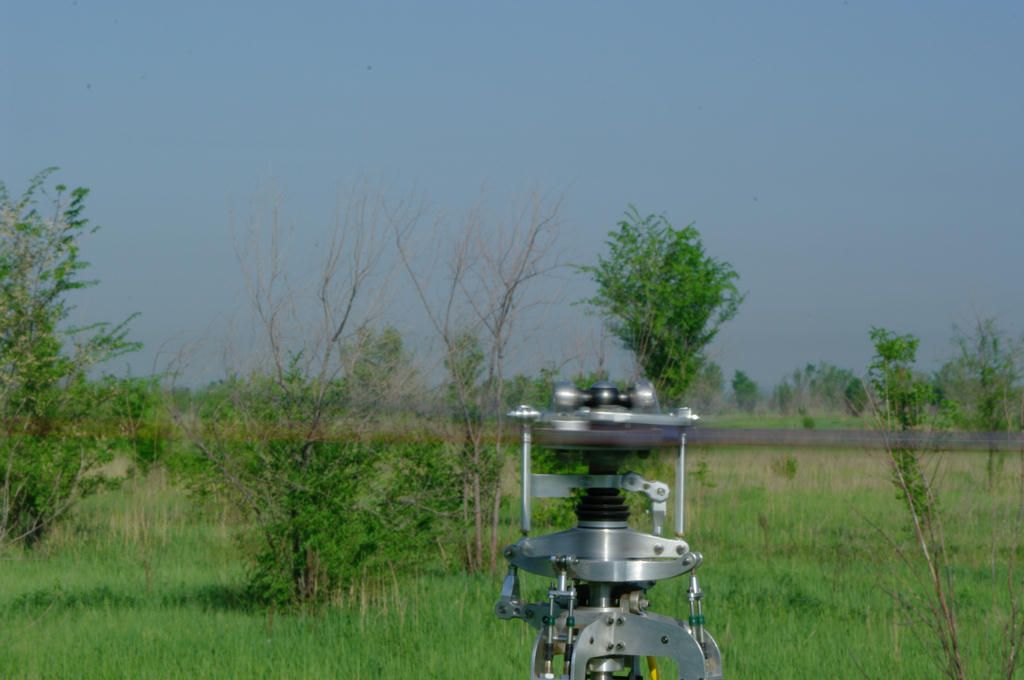

А еще, визуально вообще не видно чтобы ротор реагировал на действия ручки. Или это просто так кажется?
Отклонения вращающегося ротора не настолько велики, что бы их было заметно с любой точки.
Для этого нужно камеру размещать в плоскости вращения  несущего винта, тогда в поперечном
направлении будет хорошо заметно наклонение ротора.
Вот как я устанавливал камеру для того что бы сделать снимок линии движения концевой части
лопасти при регулировке соконусности винта. На начальной стадии отклонение было довольно
велико и превышало 150 мм. На первом снимке начальное положение концов лопастей, а на втором
после регулировки.
Датчиков на системе охлаждения у меня нет, вентиляторы включаются принудительно выключателем.
Хотелось всё сделать по науке, тем более на машине у меня такие же реле стоят уже 12 лет и ни каких
проблем с ними не было. Вероятнее всего,  что мне попались экземпляры изготовленные подпольно в ближайшем
селе, восемь лет назад это было модно и круто. Думаю что если и новые образцы будут создавать проблемы, то
я воспользуюсь советом поставить мощный тумблер и не буду заморачиваться с релюшками.

Еще, с Вашего позволения, вставлю 5 копеек насчет радиатора.
На легковых автомобилях радиатор рассчитан на обдув встречным потоком. Максимальная мощность снимается с мотора только на высоких скоростях, и при хорошей продувке радиатора его хватает для охлаждения. Вентиляторы такой же поток вряд ли могут создать.
Поэтому в случаях, когда с мотора  нужно снять большую мощность, а встречного потока нет (джипы, гусеничные вездеходы), приходится ставить радиаторы значительно большей площади.
В качестве примера - двухлитровый дизель на маленьком гусеничном вездеходе стал работать без перегрева, после последовательных замен, только с огромным радиатором от БМВ-540 и двумя вентиляторами по 120Вт.
В вертолете мотор все время на режиме максимальной мощности.  А вот обдув в зоне комля, думаю, не очень хороший.

Дмитрий, поздравляю Вас и рад за Вас.
Вместе с тем:  вертолет запускается только после того как пилот  расположится в кресле и,  надо привязывать.Даже легкий порывчик очень неожиданно подбрасывает вертолет.
По поводу отклонения винта-на первый взгляд мало, но время покажет.
С уважением Евгений
Я думаю , что он привязан  просто в траве не видно этого. и довольно жестко. иначе он бы все равно маленько бы покачивался.
По поводу охлаждения. А может просто установить радиатор поболее и повыше под углом к винту сделать какие-то кожухи для захвата воздуха проходящего через винт ?
