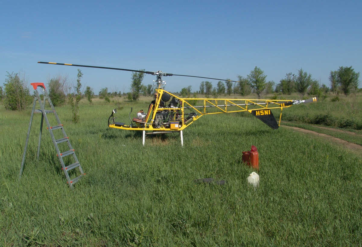

Ну да. Дмитрий еще в первом посту этой ветки заметил, что центровка слишком задняя. Поэтому далее его вертолет строился точно не для подлетов. Хотя лично я не понимаю, переворить в тот момент макушку рамы, перекомпоновать силовую связку между большим шкивом и редуктором, сместив тем самым редуктор сантиметров на 25 назад - неужели это было невозможно, или слишком сложно? Сейчас бы не только фотосессию можно было проводить и какие то там исследования, а еще и тренироваться висеть на привязи.  :-/
С чего оно должно упасть?
Центровка очень задняя!! И какие нибудь НЕ радикальные методы здесь не помогут.
Уже видно, что центр тяжести смещён назад как минимум на 0.5м (Дмитрий говорит о 0.3, очень мягко), даже на первый взгляд.
Необходимо изменять всю концепцию конструкции фермы и кинематическую схему передачи. Возможно даже придётся менять ориентацию двигателя 🙂.
Вообще, по виду масса такой конструкции должна быть в пределах 550 - 600 кг. т.е. можно ставить более мощный двигатель и второе сиденье.
Удачи, Дмитрий и не делайте резких движений..., в смысле сначала расчёт (конструкции), а потом деньги.

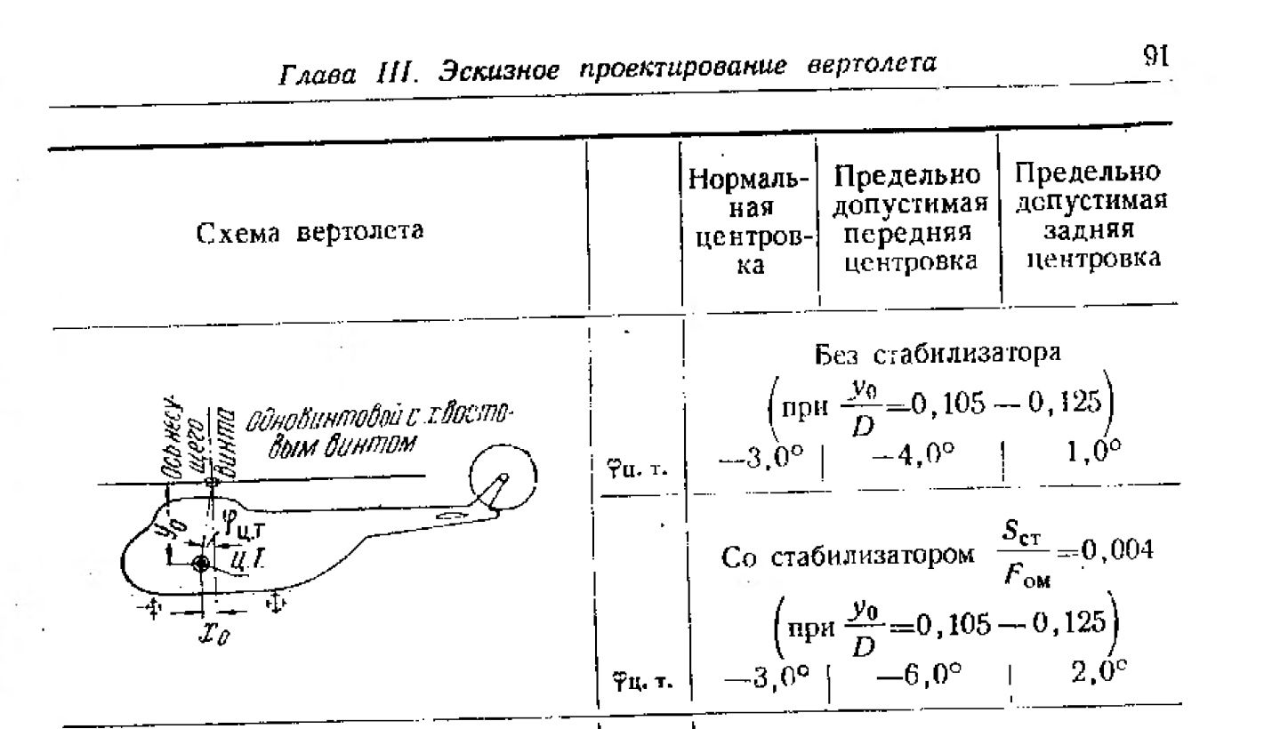

А по поводу центровки... Братухин стр. 91, если кто не знает.

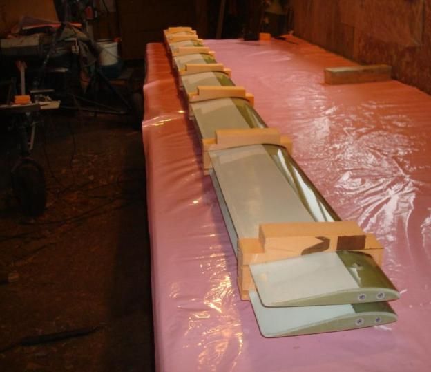

В студию  не могу ------стесняюсь сильно. по моему я с Вами по личке уже разговаривал.. ну извините. если не так.получил от Николая из брянска  лопасти  так что в середине лета буду снова испытывать. не люблю хвастаться  за ранее
Не важно по мылу это было или по бумаге... Если интересно могу фотки скинуть на почту   ... но новых пока нет..... вот лопасти поставлю  . покручу вот тогда о чем то можно будет говорить
Помню, про лопасти из Брянска. Но мне кажется это было по "мылу"?
Вот эти лопасти когда еще к отправке готовились. К сожалению, мне не удалось у них сделать расчетную крутку. Сейчас я уже умею ее делать. Поэтому я решил, если у Сергея нормально пройдут первые испытания и зайдет речь о полетах, то я ему подарю другие, с круткой. Разрывная нагрузка лонжерона не менее 45 тонн, эффективная центровка по хорде 22,5%. Впрочем о композитных лопастях мы конечно же еще поговорим когда придет время, а здесь лучше ждать продолжение интересной истории Дмитрия.
Я в своё время то же попался на этот "первый взгляд" он то меня и подвёл.

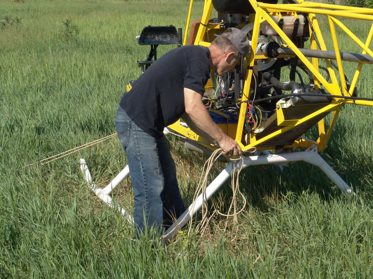

Константин пытается проделать то же самое. Центровка в 300 мм. проверена вывешиванием и реально на несколько
миллиметров меньше, я просто округлил полученное значение. Как вы думаете, какой момент создаёт это смещение
центра тяжести? Я хотел бы, что бы вы все проделали это руководствуясь лишь так называемым здравым смыслом, а не
точным расчётом.
В следующем сообщении я назову точное значение.
Дима! Я с Вами не спорю. Но даже не очень сведущему в вертолётах человеку заметно насколько у Вас перетяжелена ферма.  Плюс тяжёлый двигатель. Шасси достойное хорошему 2-3 местному вертолёту...
Ось центра тяжести, по законам физики, должна проходить через точку присоединения Вас с креслом пилота. Первый взгляд... это потому что я не очень часто слежу за Вашем творчеством, извините.
Я первый радовался бы Вашему успеху, поверьте. Если бы он (успех) имел место.
Ну 0.3 так 0.3 смотря откуда Вы это измеряете...
Причем здесь пилот? Где в Ми-8 пилот и где ЦТ? А пилота и вовсе может не быть, напр. на беспилотном вертолете.
Вот примерный! центр тяжести данного изделия, но мы все видим, что это не так:

Вообще-то ЦТ должен находится на оси НВ. Не зря же в руководстве к вертолетам указывают допустимый диапазон продольных центровок именно в плюс и минус от оси винта.
