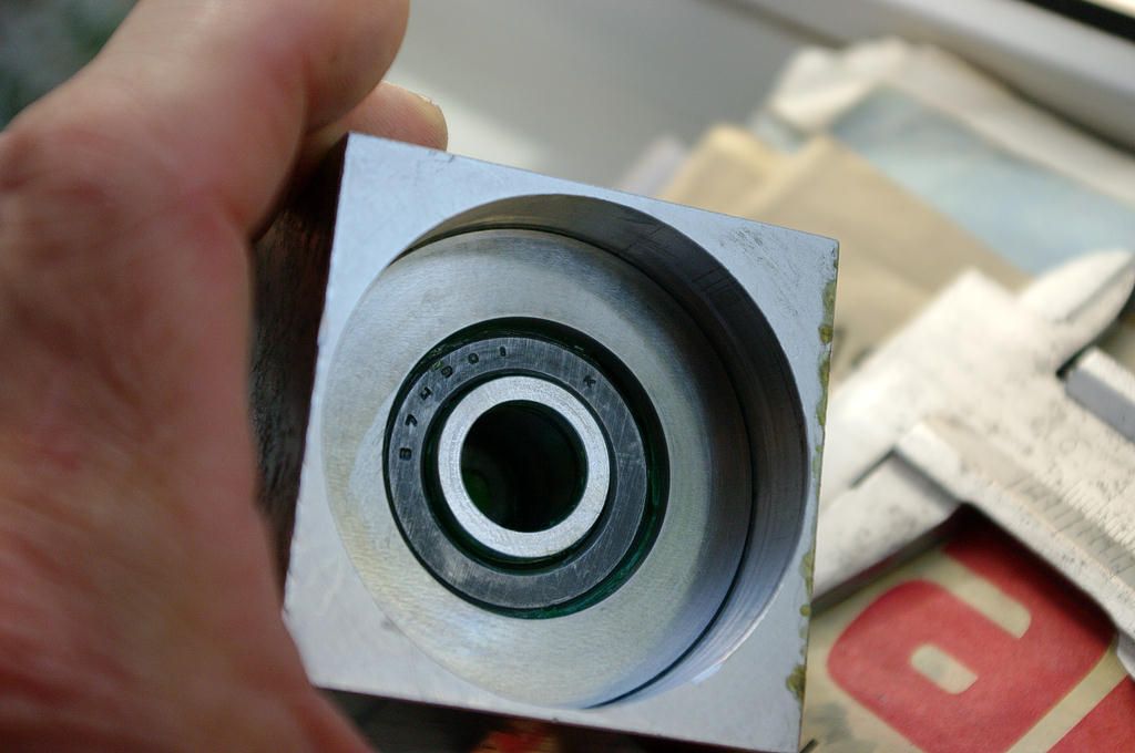

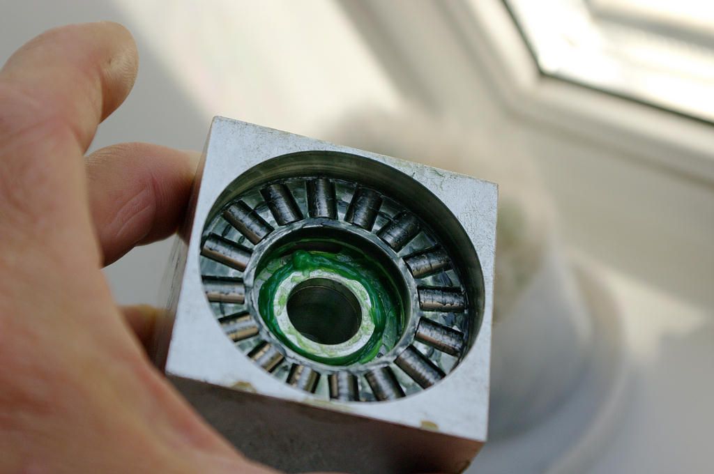

Разбирал сегодня осевые шарниры лопастей несущего винта, мне было интересно посмотреть, как
выглядят рабочие поверхности самодельного упорного подшипника после 4 часов работы.
Всё оказалось в нормальном состоянии и ни каких следов смятия,  или разрушений не обнаружено.
На поверхности упорной пяты подшипника ясно видна кольцевая дорожка от движения роликов, то есть
сепаратор как и положено совершает полные обороты при качательном движении корпуса.
Отметил при испытаниях сильный нагрев шкивов, как на двигателе, так и ведомого, причём это стало происходить
после инцидента с перегревом, когда охлаждающая жидкость попала на детали двигателя и трансмиссии с ремнями.
Вероятно сама жидкость обладает некоторыми антифрикционными свойствами, что и усилило проскальзывание.
К тому же она оказалась весьма приставучей и с трудом удалялась с деталей, а с резины тем более.
Точно температуру не замерял, но руку долго держать было невозможно, то есть 60 градусов было точно.
На Exec правда температура допускается до 87 градусов по РЛЭ. Так же сильно нагревался и главный редуктор.
По остальным узлам и деталям сколько нибудь значительного нагрева я не обнаружил.
