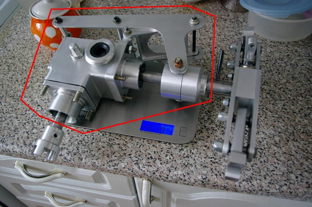

Провёл маленькую ревизию и в связи с высвобождением некоторых узлов и агрегатов
могу предложить их на продажу, так как в дальнейшем они мне уже не понадобятся, а
с финансами туговато. Желающие обращайтесь.

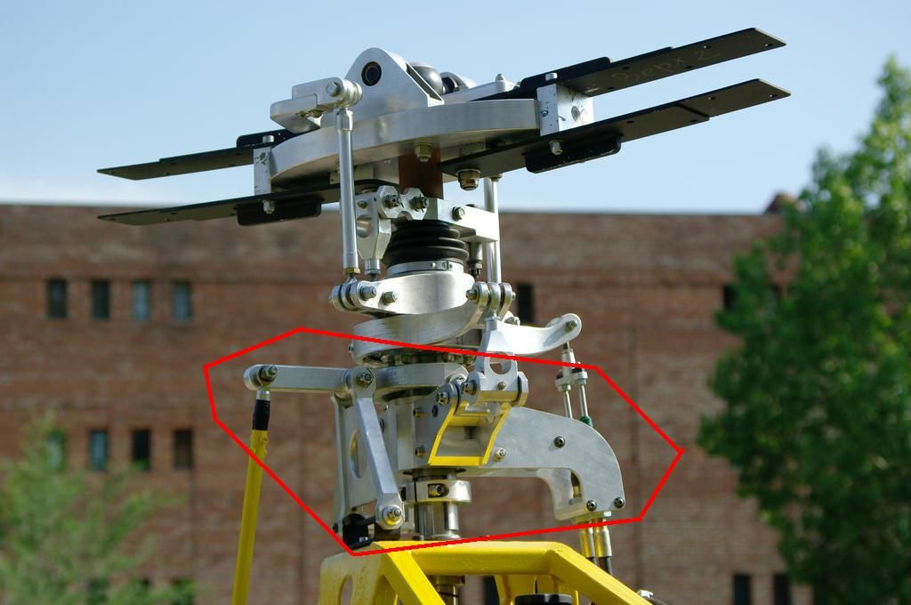

Ничего нового я вам не скажу, все планы по дальнейшей работе я достаточно подробно излагал
в течении всего года. Просто в голове сложилась уже достаточно подробная картина будущего аппарата
и многие детали и узлы стали лишними, а с учётом большой напряжённости с финансами я решил ненужное
просто реализовать для продолжения работ. В новой конструкции я решил избавиться от тросовой системы
управления автоматом перекоса, в совокупности её относительная масса на таком небольшом вертолёте
слишком велика, хотя по кинематике она вполне меня устраивала и ни каких сюрпризов мне не преподносила.
Потому все детали связанные с этой системой управления мне не нужны.
То же самое можно сказать и о угловых редукторах на рулевой винт, последний вариант я нахожу самым подходящим,
а два предыдущих необходимо реализовать. Есть множество и других деталей, которые я по той или иной причине
не стал использовать и дальнейшее их хранение становится бессмысленным.
Так что если у кого то есть интерес обращайтесь, я оглашу весь список.

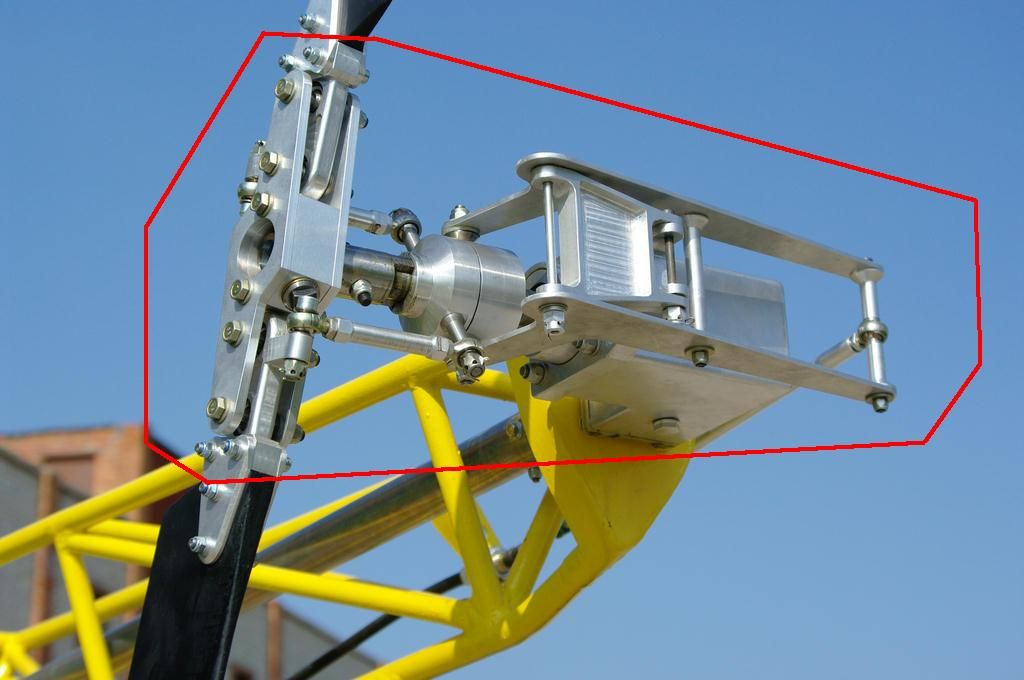

Здравствуйте Дмитрий!!! Я давно не заходил на форум, не было времени да и комп тормозил. Я прекрасно понимаю состояние твоей души,но поверь это не трагедия а рабочие моменты.Если Вы помните я Вам это и предсказывал,потому что это я уже проходил. Я бы всем участникам форума посоветовал бы не ругаться и гововорить на равных, в том числе и я,так как по моему из участников форума никто ещё полноценно не летал на своих детищах.Дмитрий, что касается моих испытаний то на самом деле некогда было,буквально позавчера я вытащил вертолет из сарая после зимовки, будет время немного позанимаюсь и попробую вывести, что покажет в очередной раз. После прошлогодней доработки я ещё не вывозил. К сожалению твои видео мой комп не показал. Но и вопрос на засыпку( сразу извиняюсь за термины, я не так силён в вертолётостроении как участники форума, объясню по колхозному) вот последнее фото на странице, как мне показалось у Вас К О Н Ц Ы  поводков (рычаги для изменения угла лопастей) по вертикали на равне с осью Г.Ш.,т.е. во время горизонталного полета во время взмаха не будет меняться угол атаки лопасти? Воможно мне на фото только показалось,я не думаю что с Вашими знаниями можно  допустить такую ошибку!!! Удачи Вам и терпения!!!
Азат здравствуйте!
С поводками у меня всё нормально, хотя первый вариант несколько лет назад пришлось переделывать.
Я тогда не учёл, что поводки расположены под углом конусности лопастей и в результате ось шарнира
поводка заходила на три миллиметра за ось горизонтального шарнира, а это приводило при взмахе не
к уменьшению угла атаки, а наоборот к его увеличению.
