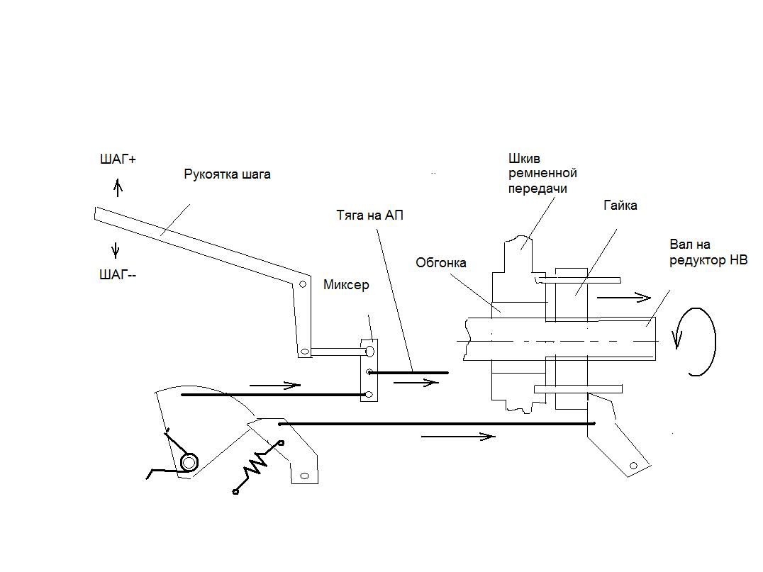

Сподобился набросать эскиз автомата перехода на принудительную авторотацию, который описывал ранее. Прошу не судить строго за качество эскиза.
    43,9 КБ · Просмотры: 406

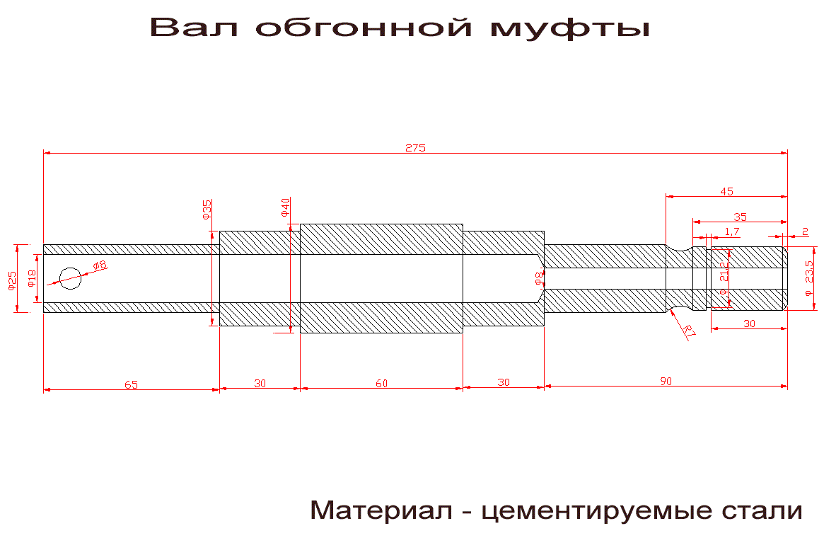

а как будет выглядеть внутренний вал ?
PS: я муфту свободного хода себе такой вот представлял
Конструкций обгонных муфт довольно много и понятно, что современные образцы
по всем показателям превосходят своих предшественников 20-30 летней давности.
Я взял за образец муфту вертолёта Exec, потому что это был единственный образец
который на тот момент можно было реально посмотреть и потрогать.
Сейчас есть в продаже уже готовые узлы, правда цены кусаются.

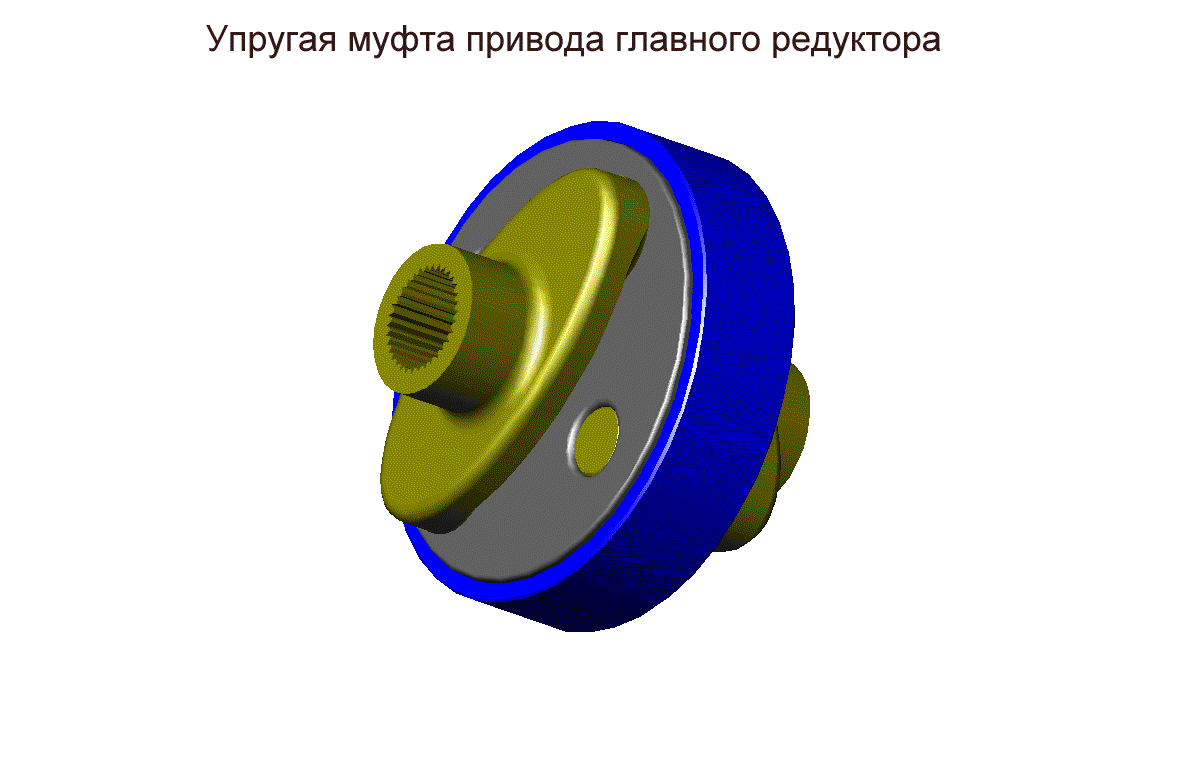

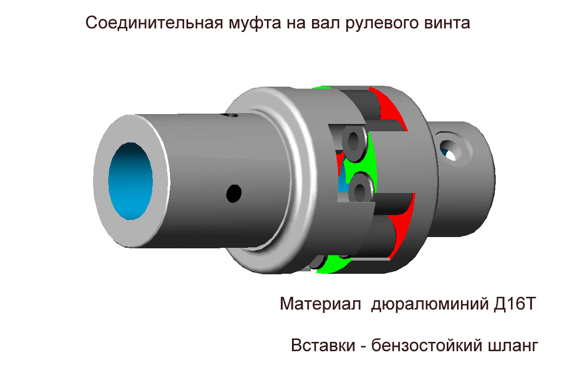

Мои вал выглядит вот таким образом, понятно, что хвостовики могут быть
любой конфигурации в зависимости от того, каким образом стыкуется этот узел
именно с вашей конструкцией. У меня один конец соединяется с муфтой привода
вала рулевого винта, а другой с помощью муфты от мотоцикла "Урал" приводит во вращение
главный редуктор.
    21,2 КБ · Просмотры: 348
    69,5 КБ · Просмотры: 353
    53 КБ · Просмотры: 352
Наверное подобные устройства неактуальны, из большого числа выпускаемых моделей
никто не пытается внедрять подобную автоматику.

Наверное, правильнее было бы "автомат принудительного перехода на авторотацию"...
ИМХО, труднее всего правильно определить критерии и момент НЕОБХОДИМОСТИ срабатывания такого автомата...
мотор "чихнул" раз,  два... и снова вошел в нормальный режим...  автомат сработал, а внизу стадо голодных крокодилов... можно, если успеешь,  "подхватить"
...ну, наверное, не все так просто, и собственно механизм не самое сложное... или я не прав?

А зачем принудительно авторотировать ?
Только для случая отказа СУ.
Наверное именно так. Иначе я не понимаю отчего столь простые меры до сих пор не применяются. Уж если мне бестолковому так легко удалось подобный предохранитель придумать, то людям куда более грамотным чем я, такого рода предохранительная автоматика уже давно бы в голову пришла.
Думаю со временем такая система и появится, дело в том, что ей необходима определённая
степень интеллектуальности. Простая механическая, может сыграть с вами злую шутку.
Известно, что на высоте метров 800 при остановке двигателя необходимо как можно быстрее
уменьшить шаг несущего винта для перехода его на авторотацию. Но если отказ произойдёт на
высоте 8 метров, то шаг уменьшать нельзя ни в коем случае.
Скорее всего необходимо именно наличие определённого алгоритма срабатывания в зависимости от ситуации. Точнее от параметров ситуации. Важно учесть именно комплекс всех входных данных, как то: высота, вертикальная и горизонтальная скорость и ускоренне, текущие углы установки лопастей и т.п. Принципиально реализоавать такую систему контроля и автоматики совсем не сложно. В качестве "мозга" годится средненькой производительности  микроконтроллер. Датчики все уже давно придуманы и доступны.
ринципиально реализоавать такую систему контроля и автоматики совсем не сложно. В качестве "мозга" годится средненькой производительностимикроконтроллер. Датчики все уже давно придуманы и доступны.
дело за инвесторами 😎
Дело не за инвесторами, а за программистом, который возмётся алгоритм для контроллера накорябать. Стоимость комплектухи мизерна, изготовление тоже на коленке доступно. Нужно только техзадание правильно сформулировать, да потом найти вертолёт для испытаний. Хотя поначалу и на модели можно испытать работоспособность системы и отладить алгоритм.
