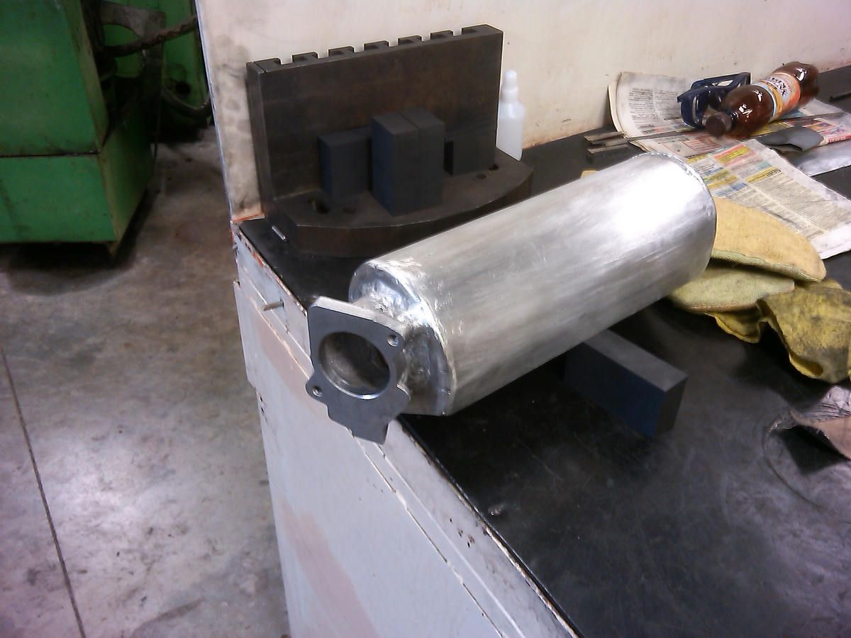

Я тут ресивер на двигатель сварил из аллюминия, так уже третью неделю пытаюсь переправить в гараж.
    99,8 КБ · Просмотры: 256

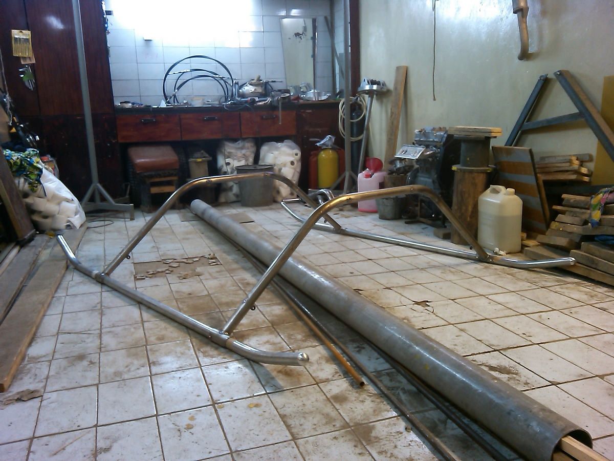

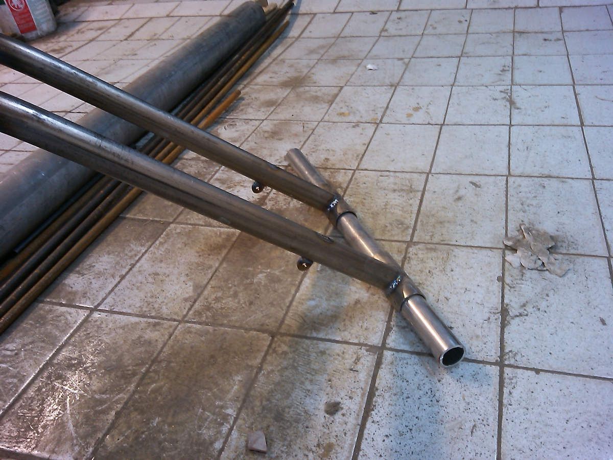

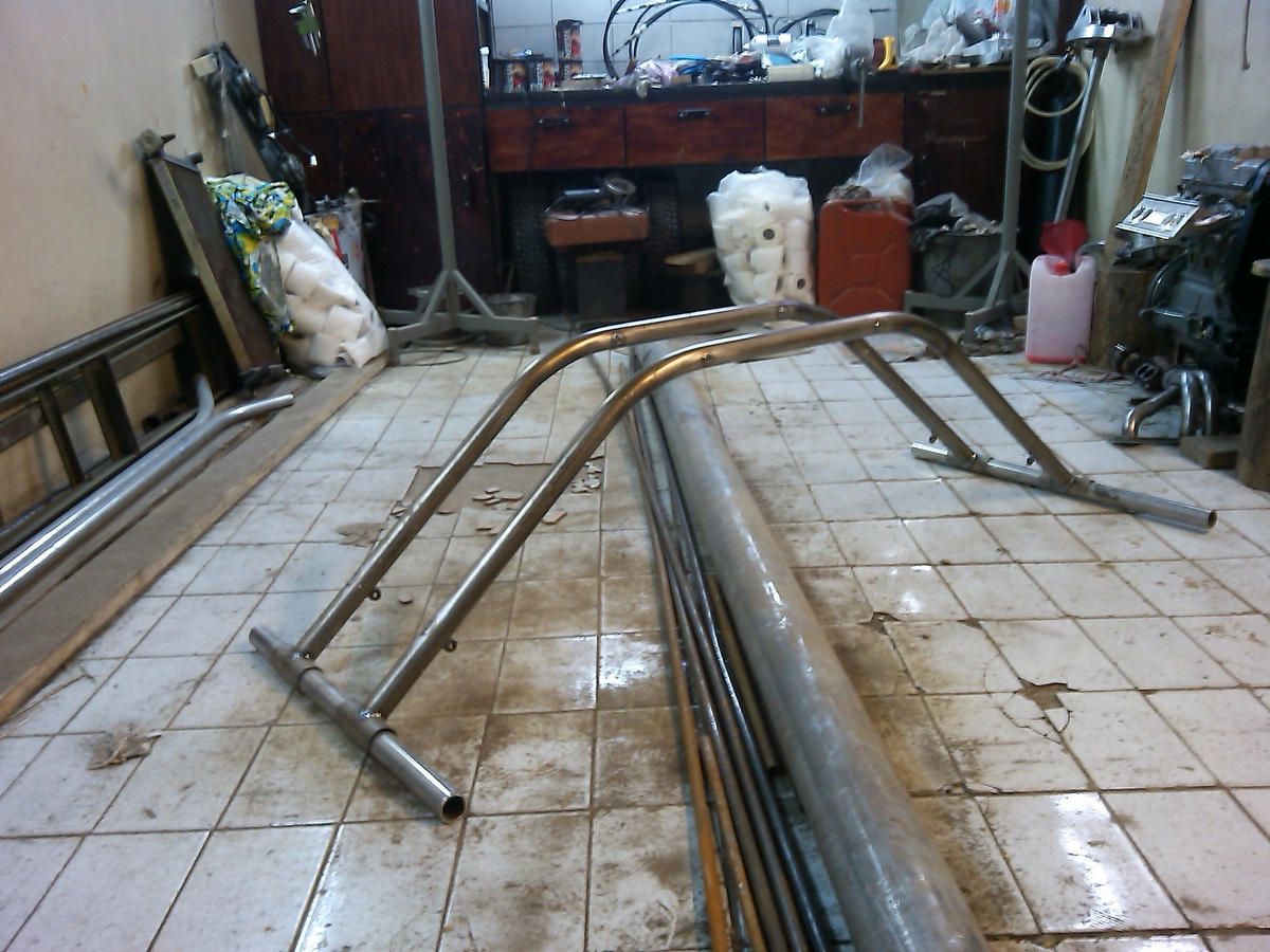

Сегодня разметил и собрал по чертежу шасси.
В сравнении с прежним образцом базу и колею увеличил на 100 мм.
Теперь расстояние между полозьями шасси 1600 мм. а длина полозьев 2200 мм.
Высоту же наоборот уменьшил на 100 мм. очень уж неудобно вскарабкиваться в аппарат,
тем более, что новая компоновка это позволяет.
Привет Дмитрий! Судя по дюралевой трубе [ch216] около 120 мм, хвостовая балка будет из неё. Правильное решение, чем меньше стали, тем лучше, тем более с твоим двигателем.
Константин, это аварийный вариант, если с фермой что то пойдёт не так.
Слишком стенка толстая у неё 3 мм,  вес не намного меньше получается.
А диаметр 115 мм. у неё.

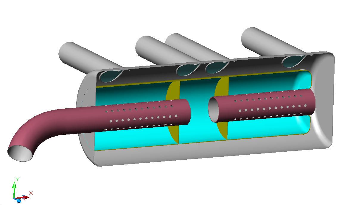

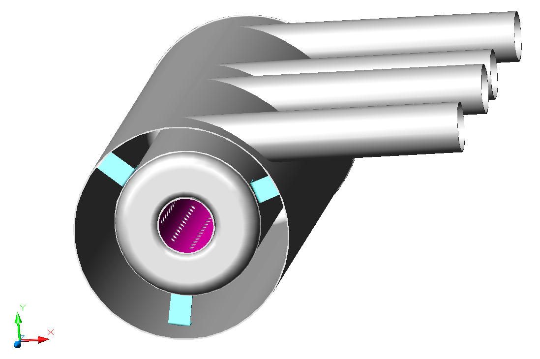

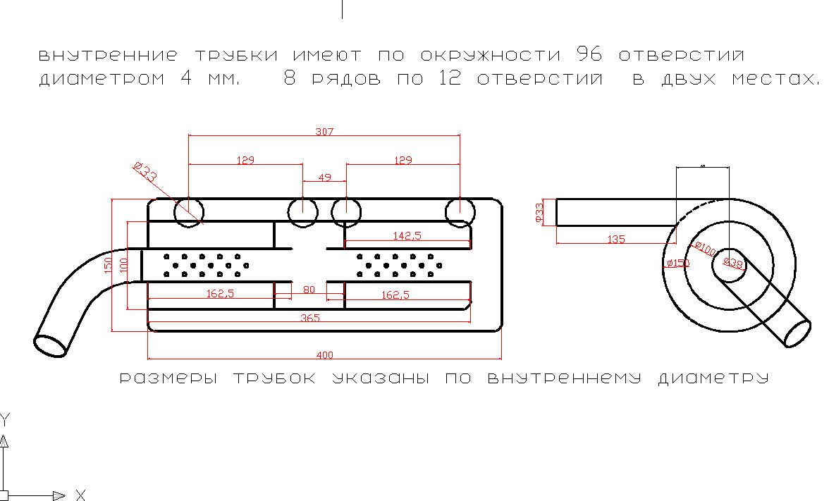

А по поводу системы выпуска хочу сказат, что штатный предварительный глушитель с трубами и чугунным
коллектором весил у меня 12 кг. а новая систем выпуска которая располагается непосредственно на двигателе,
имеет массу меньше 5 кг.
    52,1 КБ · Просмотры: 184
