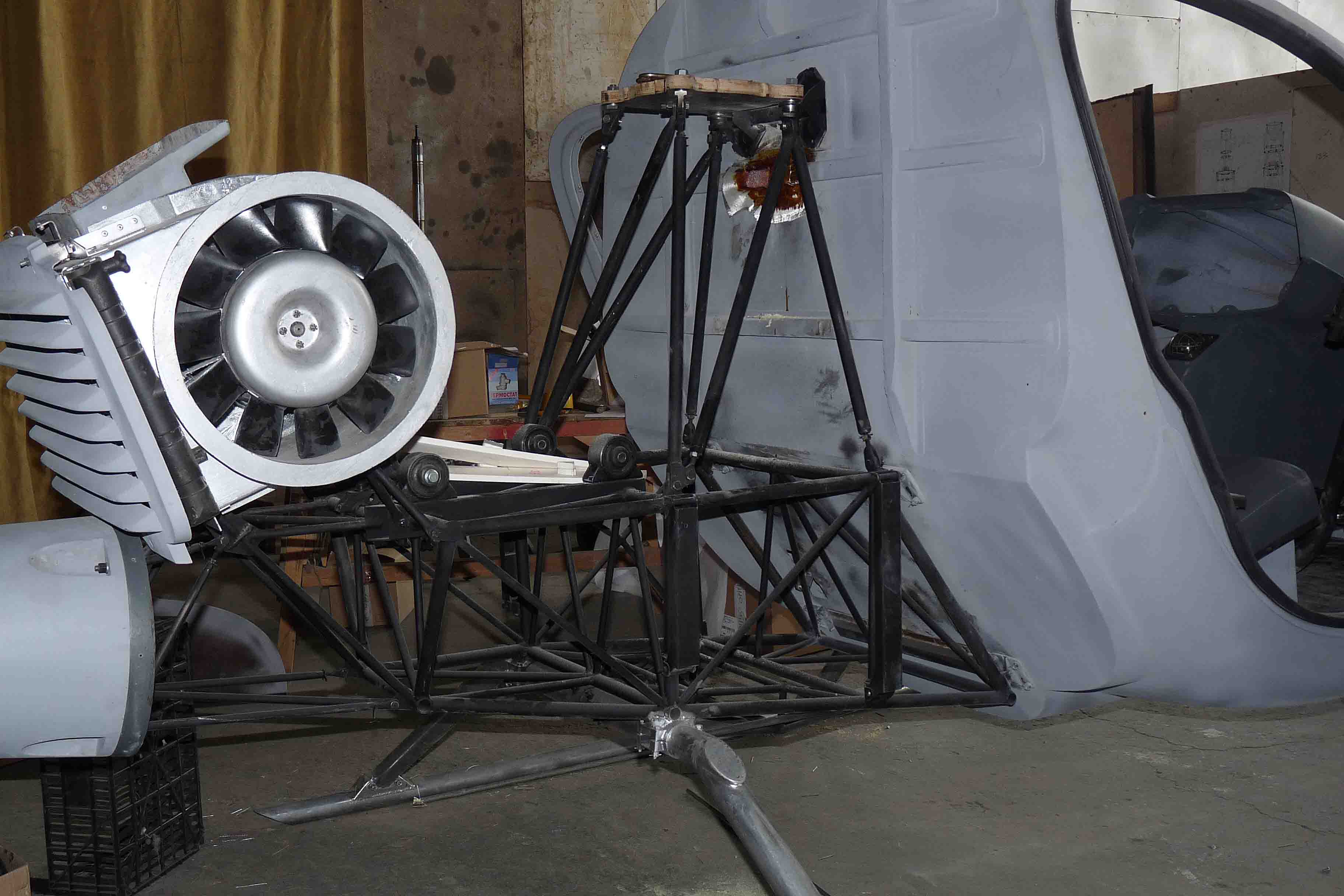

Например вот так ("Беркут" http://www.reaa.ru/cgi-bin/yabb/YaBB.pl?num=1306078192/30):
    198,3 КБ · Просмотры: 188
На Беркуте охлаждение хорошо выполнено с запасом, но его размеры это позволяют.
У меня радиатор сейчас будет под двигателем и с кожухом вентиляторов.

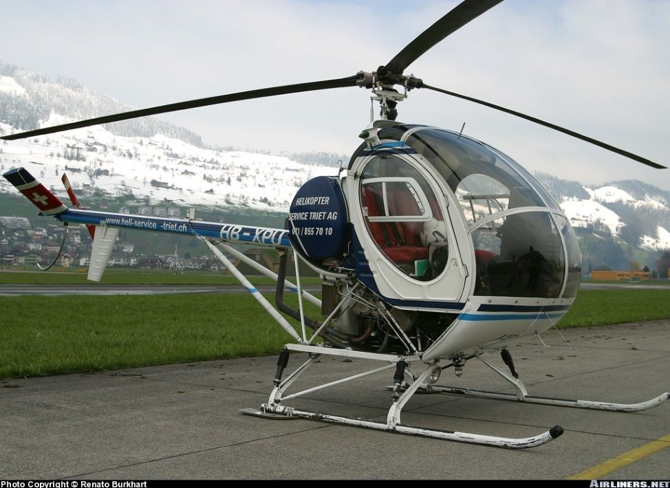

А по поводу системы выпуска хочу сказат, что штатный предварительный глушитель с трубами и чугунным
Вообще глушитель на вертолёте не нужен. Почему?
Главная его функция - это снижение скорости истекающих газов и снижение их температуры, тоже как и с глушителями оружейными...
Так вот. Если расположить трубу так как у "Швейцера", будет достигнут тот же эффект. Поток отбрасываемый НВ будет не только охлаждать газы, но и снижать их скорость...
Или так понятней?
Какой смысл охлаждать и снижать, когда работа по расширению уже выполнена на выходе.
Тут другое назначение, труба направлена вверх и это направляет основной поток звуковых волн
не на землю, а в небо, это и создат эффект снижения шума. На земле этот эффект практически не заметен.
Дмитрий! Похоже, что не смотря на большой стаж работы в металлообработке... Короче, 90 -е прошли мимо, без стрельбы.
Физика, класс не помню, звук и волны.
Звук образуется только от того, что газы имеют большую температуру и скорость. А уж в глушителях я собаку съел...
Расширение газов на выходе, это только один из способов решения проблемы, в итоге которого газы теряют скорость...
Я тебе подсказал более простой.
Вот здесь нет глушителя в привычной форме, просто трубы...

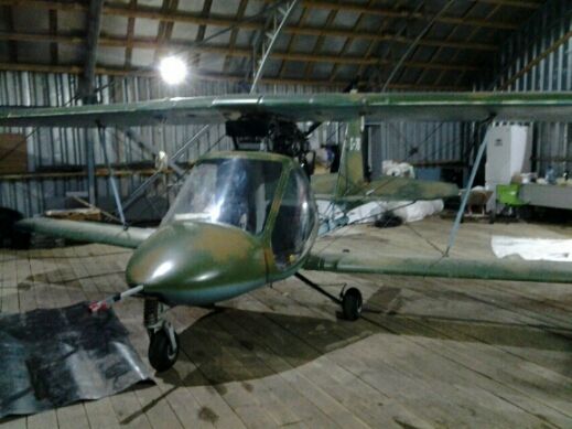

    35,8 КБ · Просмотры: 162
Славик! Есть законы физики, их никто не отменял. Хотя может и отменят, с настояния РПЦ. 🙂 Но пока никто. Закона нет, и нет распоряжения премьер министра и президента.
Я уже сказал, шо собаку съел, и не только в смысле "типа двигателей", "и причём тут пальцы"... 🙂
"Кароче пацаны пыхните здесь внатуре 🙁" http://daily.sec.ru/2003/12/03/D-Skobelev-Glushiteli.html
Если кто то думает что это разные понятия, то они сильно заблуждаются. ;D
