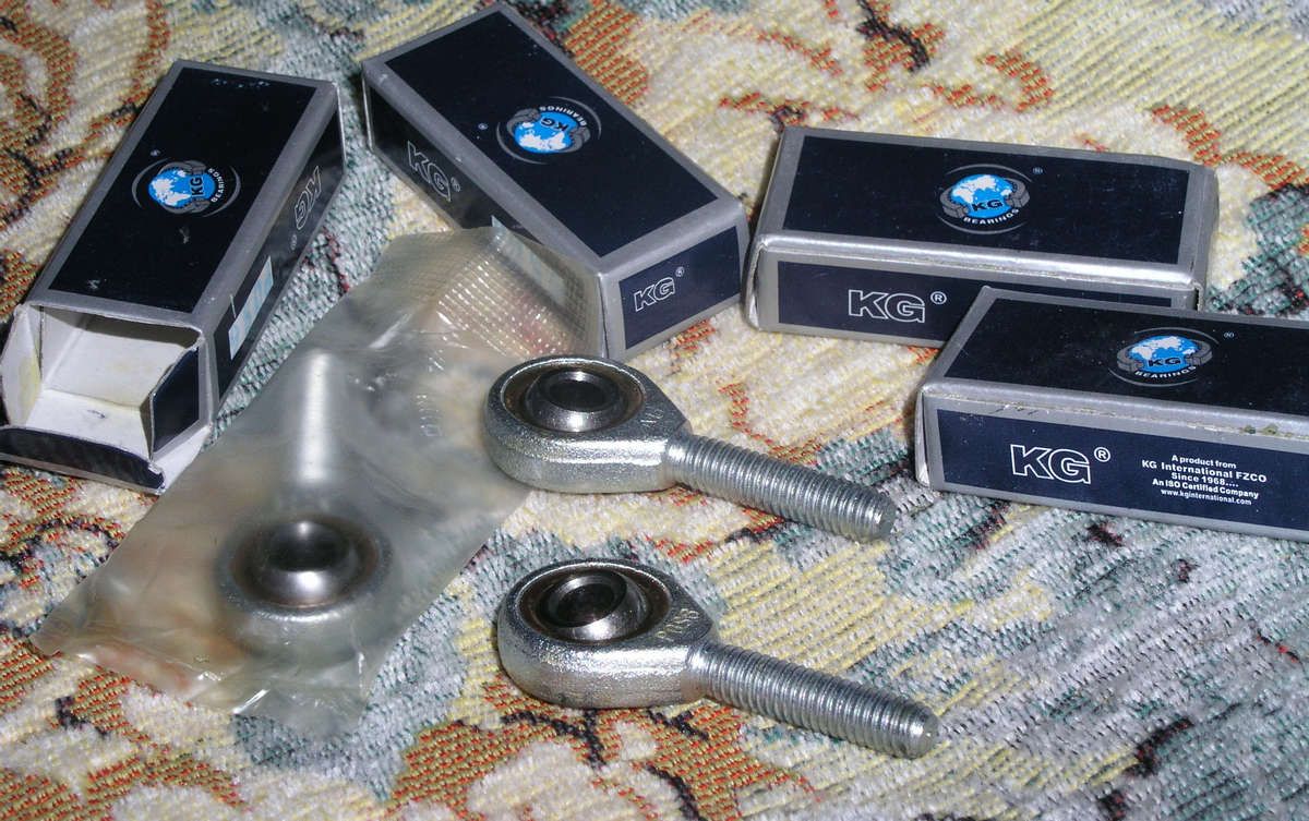

Нашел неплохой интернет-магазин торгующий шарнирными головками, цены в сравнении с
московскими вполне демократические. В систему управления самое то, ассортимент
от 5 до 30мм. Взял себе на тяги рулевого винта с резьбой М6.
Из Красноярска до Тольятти бандероль шла неделю, сегодня получил.
Вот ссылка: http://ruspodshipnik.ru/shop/group_1068/group_6413/

ЗДРАВСТВУЙ !!! Дмитрий а не маловаты ли М6 . На фото у вас лажат М8 они будут в самый раз , с запасом прочности , надежности .
Александр здравствуй!
Размер М8 для одноместного аппарата с двигателем до 100 л/сил слишком велик, это замечаешь сразу,
как только повозишься с реально работающей конструкцией. Усилие в системе управления шагом рулевого
винта совсем невелико и не превышает двух десятков килограмм, по этому даже шарнир с резьбой М6 имеет
довольно большой запас прочности. Если вы посмотрите чертежи вертолёта "Фурия"  то заметите, что там
используются шарниры на М5 и даже М4.

Добрый вечер Дмитрий ! Спасибо за адрес магазина. Но к сожалению я не нашел у них шарнирных головок с внутренней резьбой. А они также нужны мне. Интересно, а вы как без них обойдетесь? Или есть другие варианты?
Дмитрий . вес систем управления не такой и великий. лучше сэкономить на фюзеляже  хотя  для этого места вполне достаточно..   но расчет идет не от того скока надо кг для винта. а скока пилот может давнуть туда.  на сколько я помню.    на самолетах на педали идет расчет в 90 кг.
Подшипники эти производства Индии , качество поверхности внутри тела сферы , если внимательно рассмотреть фото на сайте , из под сверла , поверхность рваная .
Парни, вот сайт где очень много полезного по весьма гуманным ценам:http://www.technobearing.ru/ Очень большой выбор шарнирных наконечников с разными типами резьб. Так например наконечник TSM.R8 - стоит 112р. и качество достойное.
Да, действительно наконечников таких нет, я как то не обратил на это внимания у меня
был другой интерес. Но ссылка выложенная медработником всё компенсирует, ассортимент
действительно очень широкий, особенно хороши наконечники на М64. 🙂

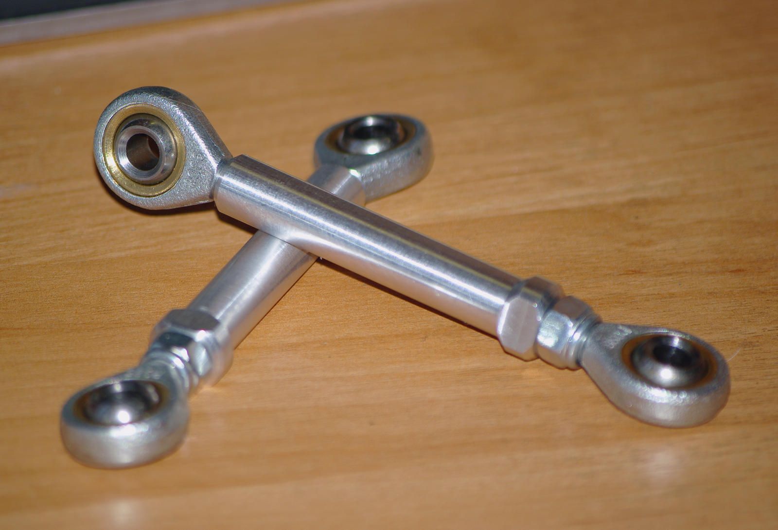

Вот закончил тяги на лопасти рулевого винта из купленых шарнирных наконечников.
Регулируемым оставил только один конец, второй наконечник ввёрнут намертво на фиксатор резьбы.
Предварительно для снижения веса резьбовую часть укоротил на половину.

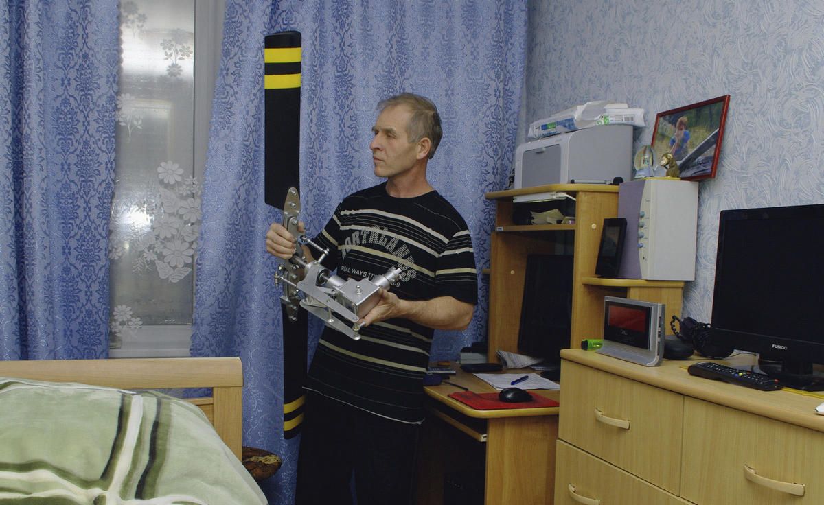

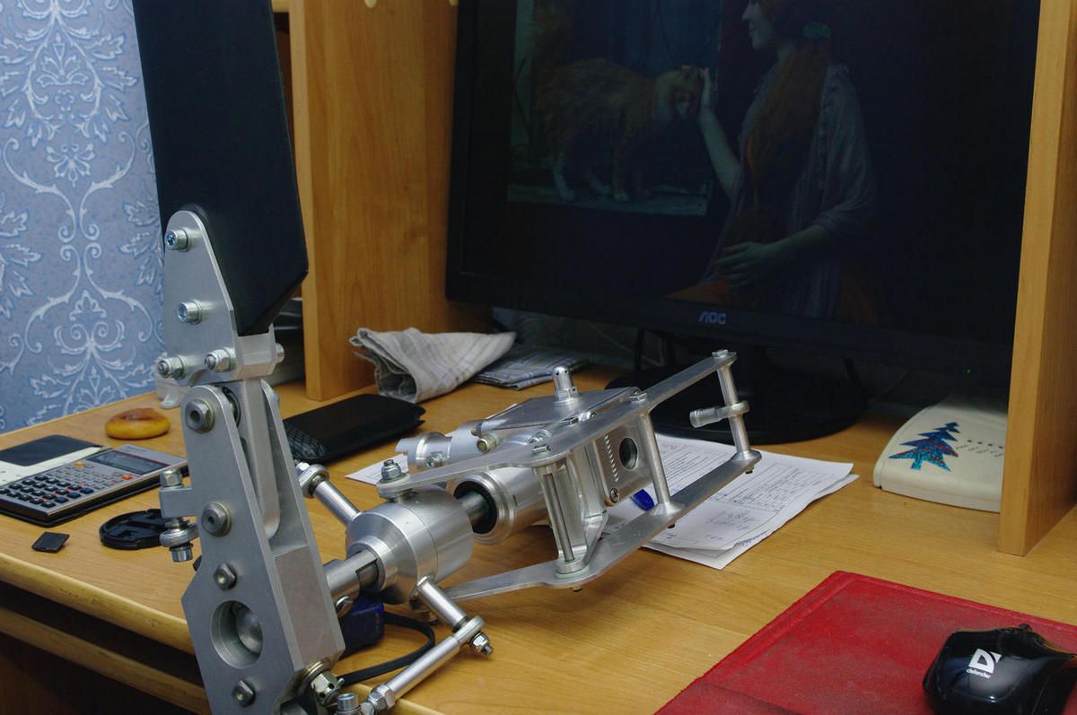

На выходные полностью закончил новый угловой редуктор рулевого винта и собрал его.
Вес в сборе с лопастями получился 4.640 кг. с учётом масла 4800 кг.
Каждая лопасть весит 346 гр.  хорда 100 мм. диаметр винта 1228 мм. профиль плоско-выпуклый.
Диапазон отклонений лопасти +24 градуса -8 градусов.
Пришлось повозиться с подгонкой лопастей по массе и расположению центра масс.
До этого я их уравновешивал лишь статически, но когда взвесил обнаружил, что одна лопасть
на 4 грамма тяжелее другой, а центры масс расходятся на 2 мм.
Избавился от этого сверлением отверстия в комлевой части тяжёлой лопасти и нанесением нескольких
слоёв краски на концевую часть лёгкой.
