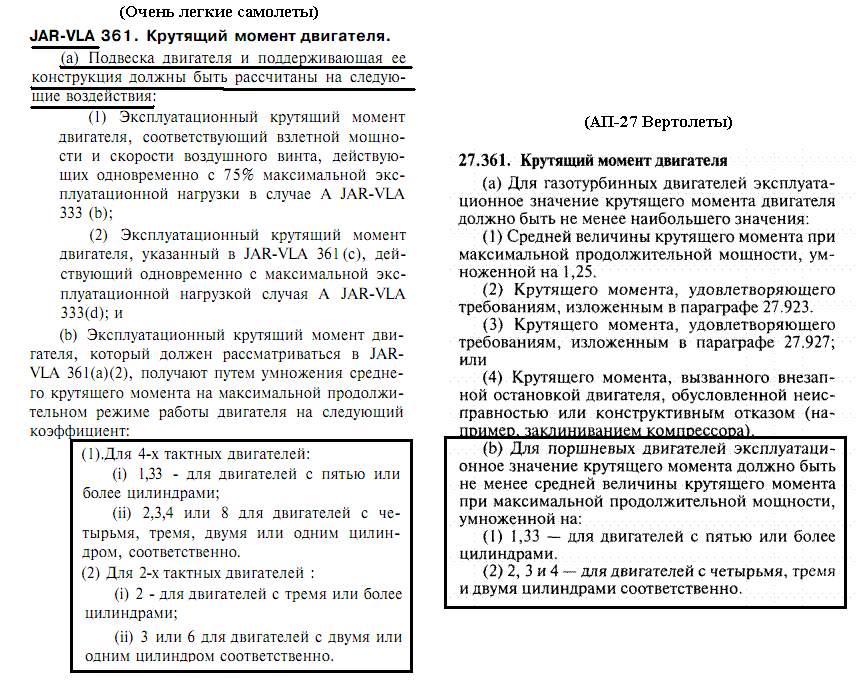

Вот нормы в переводе....
Некоторые положения норм очень легких вертолетов
JAR-VLR (CS-VLR)
Книга 1
1.      Нормы JAR-VLR предназначены для вертолетов со взлетным весом до 600кг, которые  имеют простую конструкцию,
несут не более 2 человек ,не оснащены ГТД....
397. Предел крутящего момента при расчетах должен  умножается на:
для четырехтактных двигателей:
-  1.33, для двигателей с пятью или более цилиндров; и
- 2, 3, 4 или 8 для двигателей с четырьмя, тремя, двумя или одним цилиндром, соответственно.
для двухтактных двигателей:
2 для двигателей с тремя или более цилиндрами,
3, или 6, для двигателей с двумя или одним  цилиндрами, соответственно.

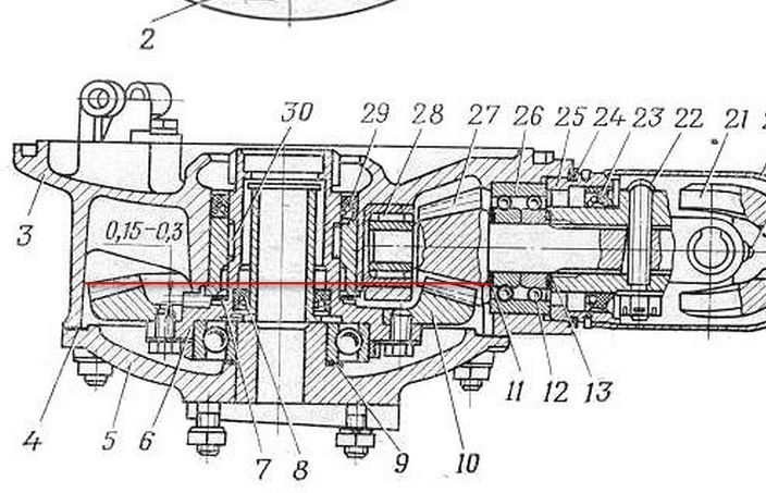

а как подаётся масло в картер ГР и в подшипники хвостовика ведущей шестерни?
Масло залито в редуктор до уровня зубьев ведомой шестерни и в результате разбрызгивания
попадает во все подшипники расположенные выше уровня. Ни какой принудительной подачи нет.
А по поводу различных материалов всё оказалось истинной правдой. Оказывается на заводах принята
различная технология изготовления из разных материалов, часть шестерён изготавливают из высококачественных
высоколегированных сталей 20ХГНМ,  25ХГНМ, которые после цементации дают твёрдость поверхности 62 единицы.
А часть из более дешевой 18ХГТ, которая не даёт твёрдость более 58 единиц, а в реальности 55-56.
Специалисты Ирбитского завода считают, что этого достаточно и с ними сложно спорить, ведь они изготавливают
продукцию не для авиационной техники.

Нормы летной годности при проектировании нужно чтить и уважать. При этом читать и применять пункты Норм нужно с учетом раздела, который этот пункт содержит.
Уважаемый @vert показал пункт НЛГ ОЛВ с требованиями к величине крутящего момента. Но к чему они относятся? К каким элементам конструкции вертолета?
В НЛГ ОЛС эти величины крутящего момента приведены для проектирования опор двигателя; в АП-27 - требования практически такие же, но указания на элемент конструкции нет (может они конкретизированы в других частях АП).
Без ознакомления с документами продолжение спора не имеет смысла.
Вот вложение с выписками из указанных документов:

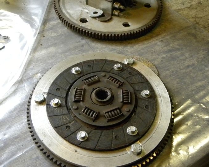

Ради интереса решил уточнить этот вопрос по пульсации кр.м.
Взял в качестве данных двигатель Дмитрия.
4-х цилиндровый, 4-х тактный, обороты К.В. – 5160 об/мин. Кр.М. – 112 Нм.
Маховик – 5 кг, радиус Ц,М, кольца – 0,12м.
Нагрузка приемника энергии временно – const.
Сначала посчитал энергию вращающегося маховика с данной скоростью вращения. Получилось 10500 Дж.
Затем зная Кр.М. определил на сколько возрастет энергия маховика за четверть оборота К.В. Почему четверть, потому что именно четверть оборота скорость маховика будет расти, вторую четверть соответственно маховик будет отдавать эту накопленную энергию потребителю (это элементы упрощения вычислений, которые не влияют на конечную точность).  Поэтому Кр.М надо увеличить вдвое, а поскольку половина энергии во время разгона маховика будет уходить напрямую к потребителю, то Кр.М. опять делим пополам. Т.е. он остается прежним – 112 Нм.
И того: Кинетическая энергия маховика возросла на 97,34 Дж., а скорость его вращения соответственно на 23,88 об/мин. В переводе на прибавочный угол поворота (путь) за четверть оборота (половина от прибавочной угловой скорости) эта цифра составила 0,21 град. Или, на радиусе 100 мм (там где обычно стоят пружины демпфера на диске сцепления) амплитуда пульсации маховика по вращению составила [highlight]0,36 мм.[/highlight]
Если посчитал все правильно, то вопрос действительно выеденного яйца не стоит. Такого стандартного демпфера, что на фото, вполне достаточно чтобы полностью сгладить пульсации Кр.М.
Вот тебе Вячеслав и истина.  :-?
А редуктор Дмитрия я бы точно выкинул по добру по здорову. Вертолет с таким весом и с таким редуктором сгодиться разве что селфи на нем делать. Тем более что уже есть звонок от Евгения. Конечно он может и поработать, а если не сможет? А зубчикам там ведь некуда вылетать если что, точно заклинит, посмотрите на чертеж.

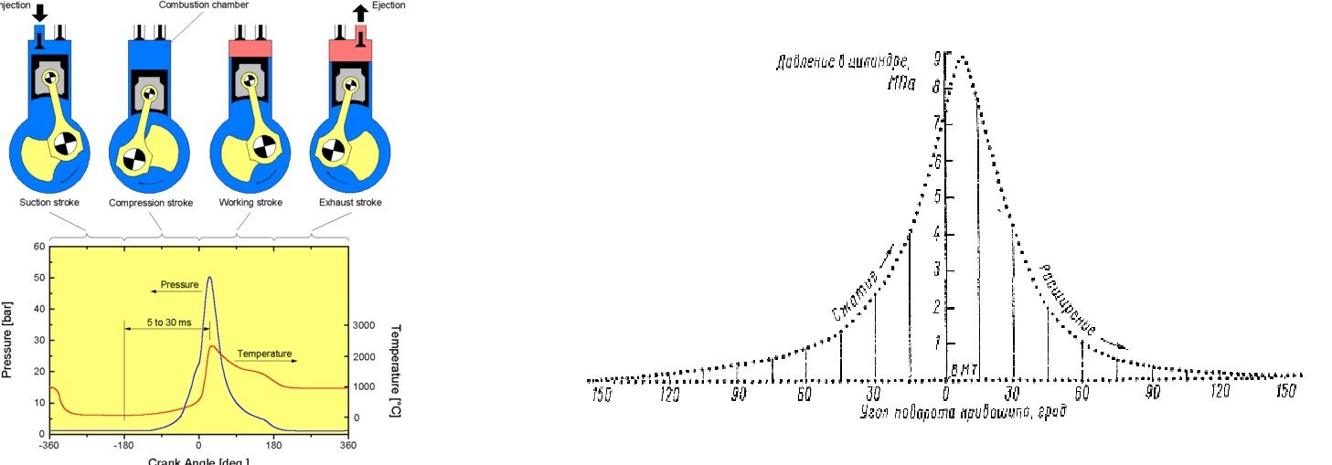

в том-то и речь, что пульсации крутьмомента и угловой скорости есть.
Для примера (из Гугля навскидку) график пульсации давления (т.е. нагрузки на коленвал с одного цилиндра) в  ДВС.
    72,2 КБ · Просмотры: 168
Дело вовсе не в пульсации крутящего момента.  Как уже говорилось, момент он и Африке момент и выражается как произведение длины рычага на приложенную к нему силу,или в случае крутящего момента, радиуса вращения R и тангенциальную силу F. Мкр =R*F. Для Анатолия, нет никакой алтернативной секретной формулы момента для дяденек пишущих инструкции!
Если взять идеальную ситуацию, а именно, два одноцилиндровых двигателя один двухтакный другой четырёхтакный. Представим что у них совершенно одинаковая конструкция, одинаков ход поршня и одно давление на его днища. Тогда получим совершенно равные кр. моменты на валу двигателя, т.е. равными R и F формулы выше. С одной лишь разницей, момент на валу двухтактного двигателя будет получен за один оборот его оборот, четырёхтактного за два.  Тогда станет понятно, что при одних и тех же оборотах, Мкр. двухтактного идеального двигателя будет в два раза больше. На практике в 1.5 - 1.7 раза.
Я не понимаю зачем нам/вам забивать голову такими подробностями, если никто в здравом уме не станет использовать двигатель с неизвестной внешней характеристикой двигателя (зависимостю реального Мкр от оборотов) заявленной производителем или полученной инструментально, с помощью тормозного стенда? Зная реальный момент, можно без проблем расчитать элементы конструкции.

Эксперт, ну ёмаё !!!!
Вы
разницу
между
средним крутящим моментом двигателя за цикл (применяемым в расчёте мощности двигателя)
и
максимальным крутящим моментом за цикл (применяемым в расчёте прочности и деталей данного двигателя и дедалей трансмиссии)
понять можете???
И пульсации момента на усталостную прочность деталей двигателя и трансмиссии имеют огромное влияние.
А чтобы не проводить сложнейшие расчёты на усталостную прочность деталей инженеры и приняли те коэффициенты запаса прочности, о которых упомянул vert и которые собрал в табличку маэстро Анатоль.
