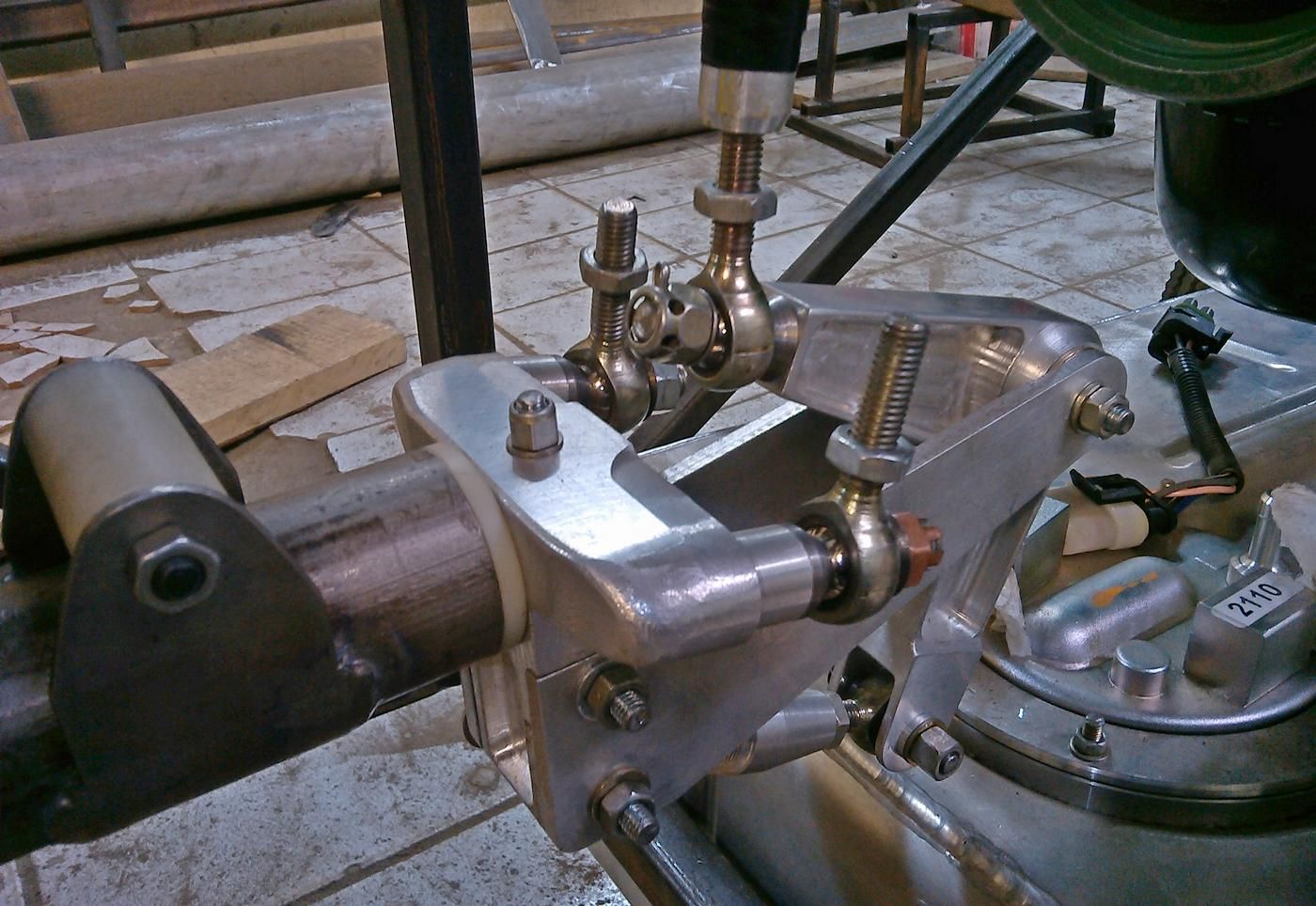

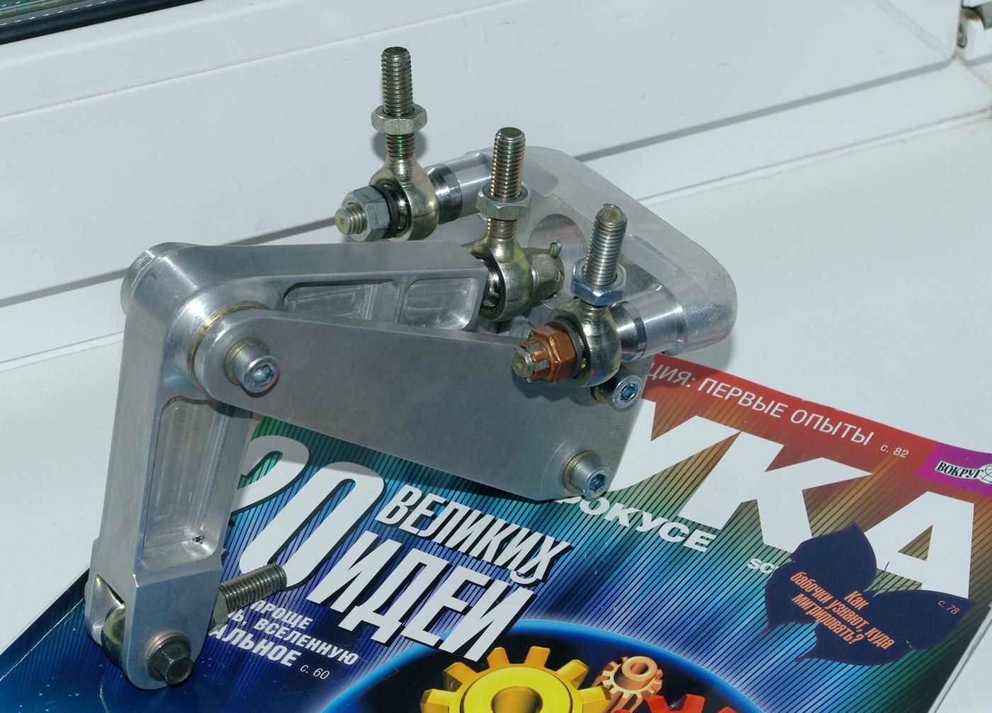

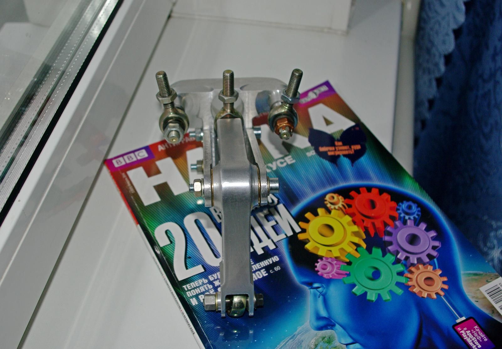

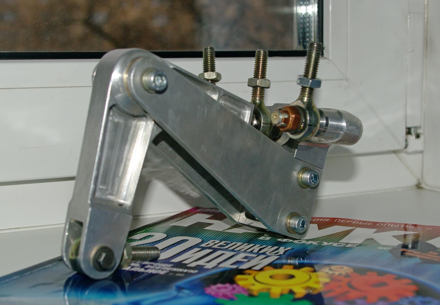

Сегодня собрал механизм управления циклическим шагом.
Вот как он выглядит.

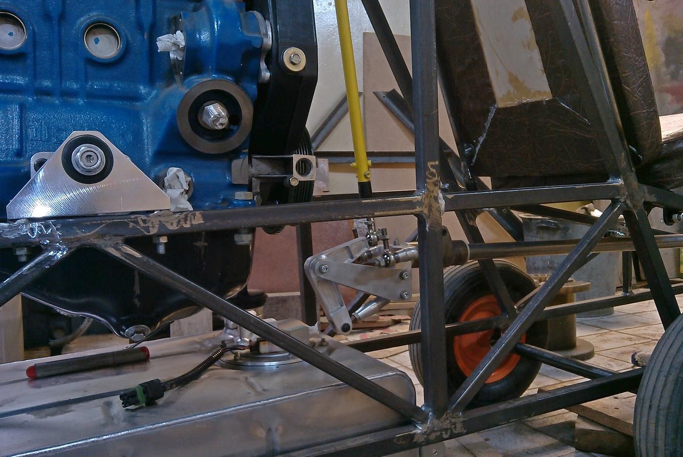

На выходные собрал все основные агрегаты на раме, с тем что бы определиться с общей длиной механизма
управления автоматом перекоса. Были некоторые опасения, что тяги могут задевать за элементы конструкции,
но всё получилось удачно. Теперь необходимо изготовить ручку шаг-газ ( старая по длине не подошла ) и можно
будет подвешивать к ней весь механизм и проверять в работе.
