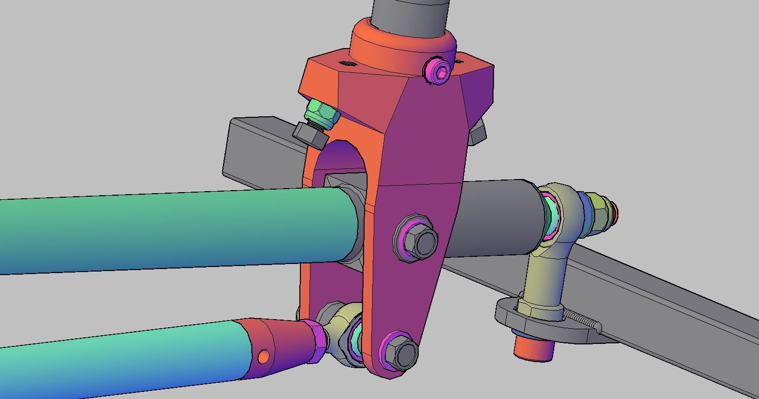

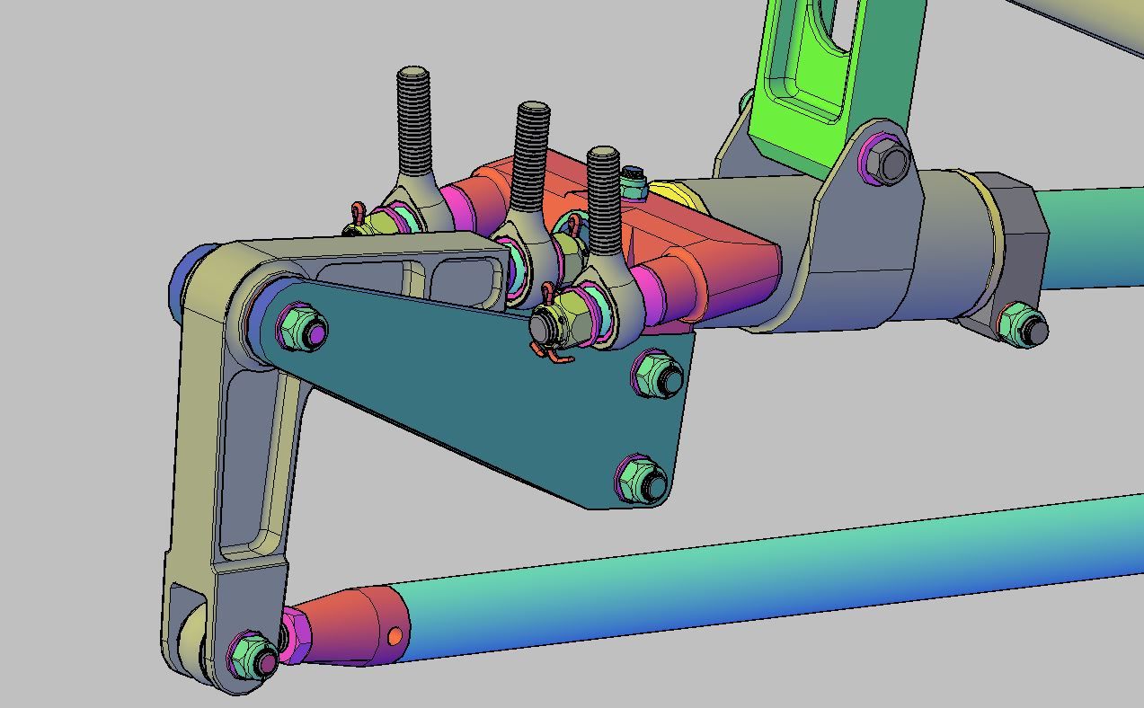

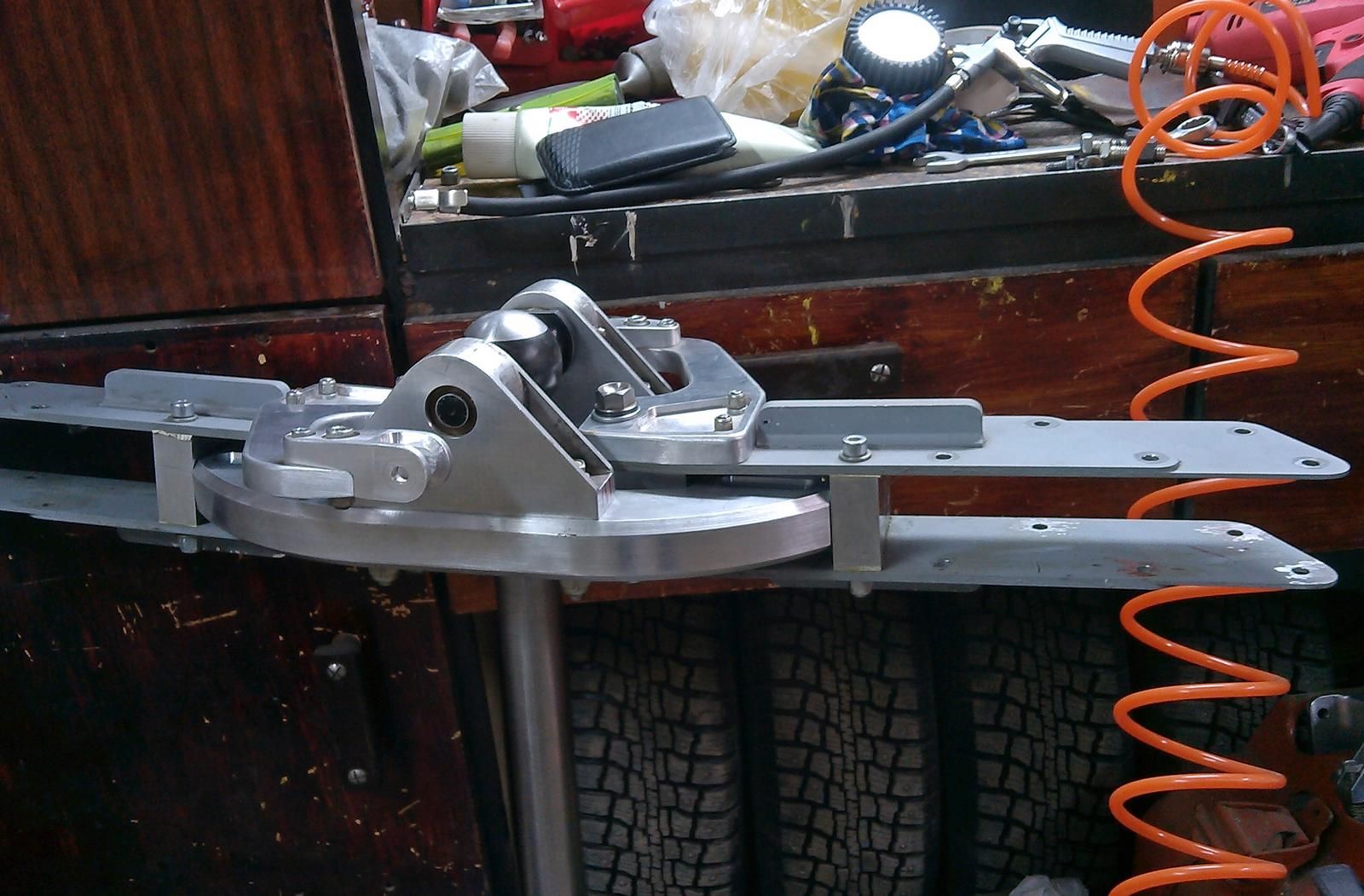

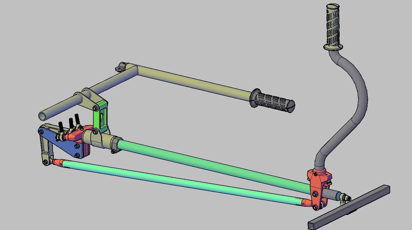

Вот конструкция всего механизма.
    81,8 КБ · Просмотры: 240
    89,8 КБ · Просмотры: 243
    108,6 КБ · Просмотры: 236

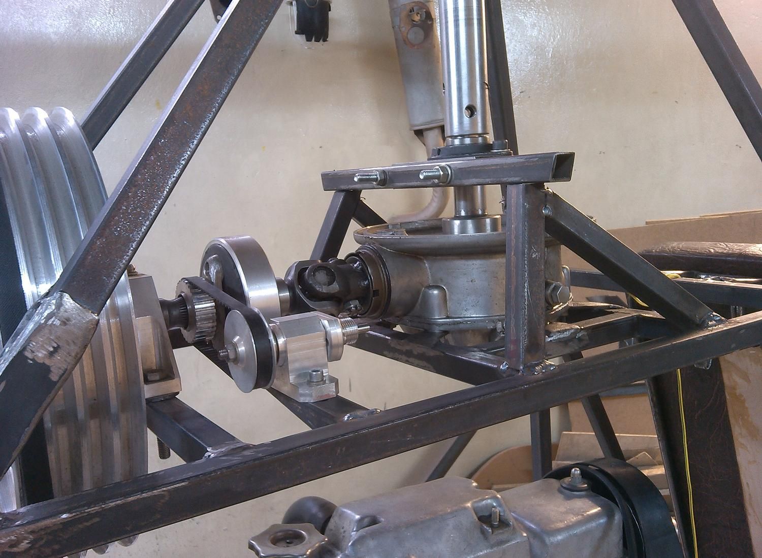

Предварительно прихватил опору нижнего подшипника вала несущего винта и кронштейн для
привода датчика оборотов ротора. После проверки геометрии нужно будет всё обварить окончательно.
С приближением установки ручки шаг-газ возникает проблема согласования открытия дроссельной заслонки
двигателя и увеличения общего шага. В прошлом варианте при увеличении общего шага значительно возрастали
обороты, то есть заслонка открывалась быстрее чем увеличивалась нагрузка и это было очень не удобно.
Что бы избежать подобной проблемы и в этот раз, ручку решил не крепить жёстко, а фиксировать её в зажиме.
Это позволит ручку с корректором газа двигать при необходимости и изменять плечо рычага, который
тянет трос привода дроссельной заслонки. При испытаниях следует добиться такого положения ручки, при котором
увеличение общего шага не приводит к изменениям оборотов двигателя, или увеличивает их на очень незначительную величину.

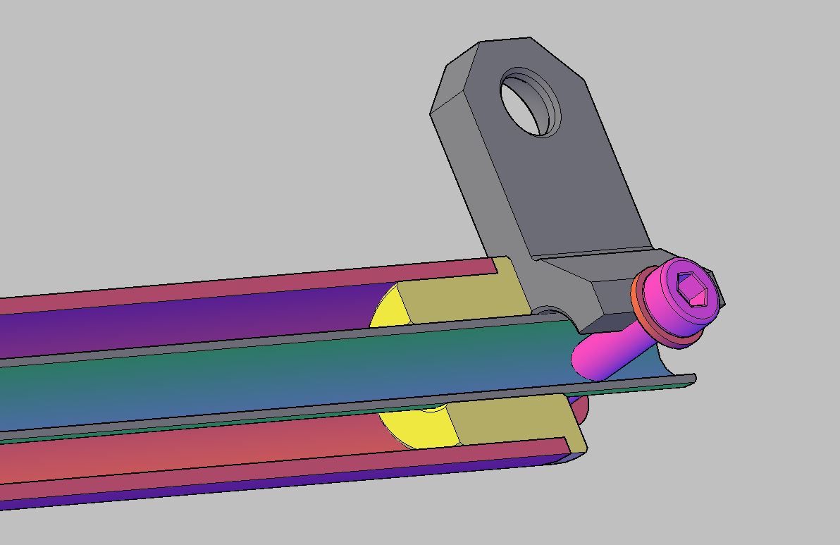

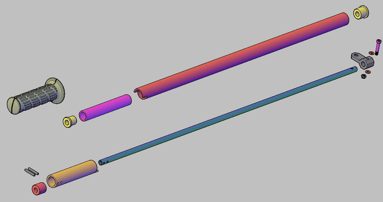

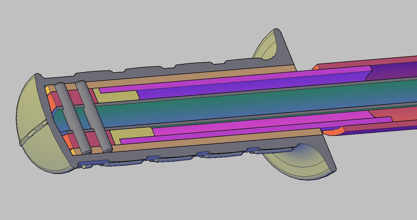

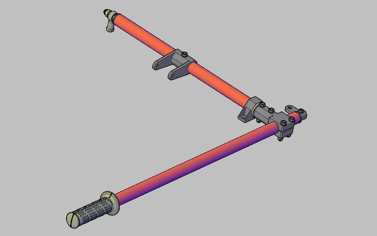

Здесь показаны детали конструкции самой ручки.
    63,2 КБ · Просмотры: 211
    90 КБ · Просмотры: 190
    58,1 КБ · Просмотры: 211

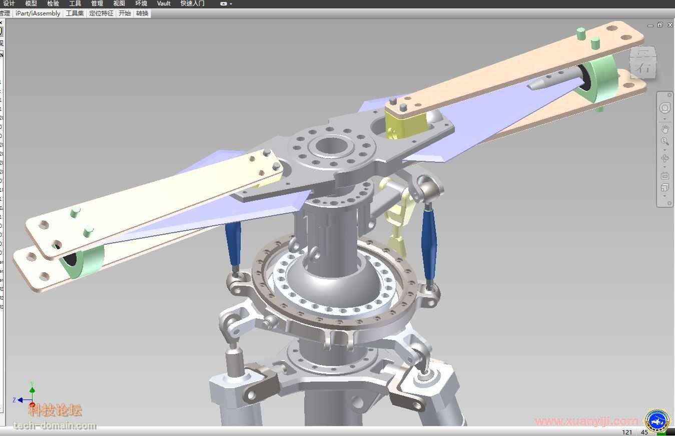

Вставлю пока сюда, по названию ветки вроде подходит... Может кто найдет что полезное для себя.
Подробностей нет, пока одни картинки, гугл перевел что это головка ротора для беспилотного, 600-т килограммового вертолета.
http://www.xuanyiji.com/forum.php?mod=viewthread&tid=35069&_dsign=d21549ec
Хотелось бы услышать мнения специалистов.

Этот вариант подвески лопастей пока можно только охарактеризовать по типу.
Это шарнирно-рессорная подвеска лопасти.
Практически такая же, как и у втулки НВ вертолета АS-350.
Центробежные силы от лопасти через шаровый шарнир передаются на серенькую втулку винта.
Рессора центробежную нагрузку от лопасти не воспринимает, а работает только на изгиб в вертикальной плоскости.
Единственная разница в том, что в этом варианте конструкции конец рессоры болтается в сайлентблоке, который позволит лопасти упруго перемещаться в плоскости вращения винта.
Точно так же, как и сайлентблок в подвеске лопасти к коромыслу ротора Спорткоптер позволяет лопасти совершать точно такие же упругие колебания в плоскости вращения ротора, разгружая и коромысло и комель лопасти от нехилых изгобающих моментов в плоскости вращения.
Управление автоматом перекоса у представленного варианта типа гидравлическое.

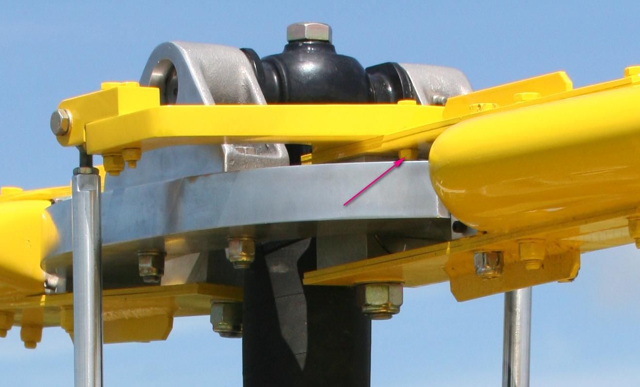

Вчера удалось наконец переделать втулку несущего винта.
Больше месяца не было доступа к фрезерному станку, а делать на работе ещё более проблематично.
Так как я втулку попросту скопировал с Ехес, то естественно, что она была слишком перетяжелена для одноместного
аппарата, а в сегодняшнем варианте это стало ещё более заметно. Посчитав допустимое сечение втулки я максимально
срезал с неё всё лишнее, при этом ещё остался большой запас, но резать больше не позволяют кронштейны.
Так же сделал выборки для болтов крепления поводков лопасти, при увеличении углов установки эти болты
упирались в основание втулки. Как эту проблему решают на Ехес я не знаю, но там она должна быть ещё более сложной,
так как у него нет предварительной установки лопасти под углом 5 градусов, как у меня.
Готовлю так же лопасти к уменьшению диаметра, сегодня отрезал лишние 400 мм. от законцовки, как только
температура в гараже поднимется до 20 градусов, займусь доработкой.

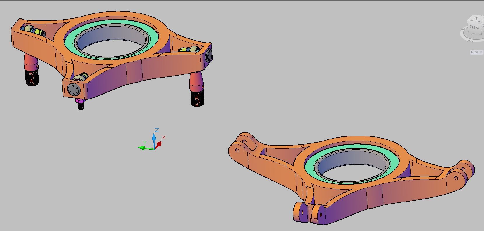

Сегодня полностью собрал втулку несущего винта под установку лопастей, теперь нужно доработать
неподвижное кольцо автомата перекоса. В прежнем варианте управление осуществлялось тросами двухстороннего
действия и для уменьшения усилия в тросах плечи автомата перекоса были выполнены достаточно большими.

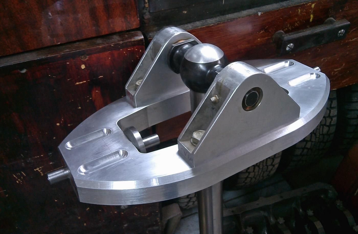

Сейчас в этом нет необходимости и плечо можно существенно уменьшить, при этом значительно уменьшаются
габариты и конечно же вес. На модели показано, как будет выполнена доработка.
