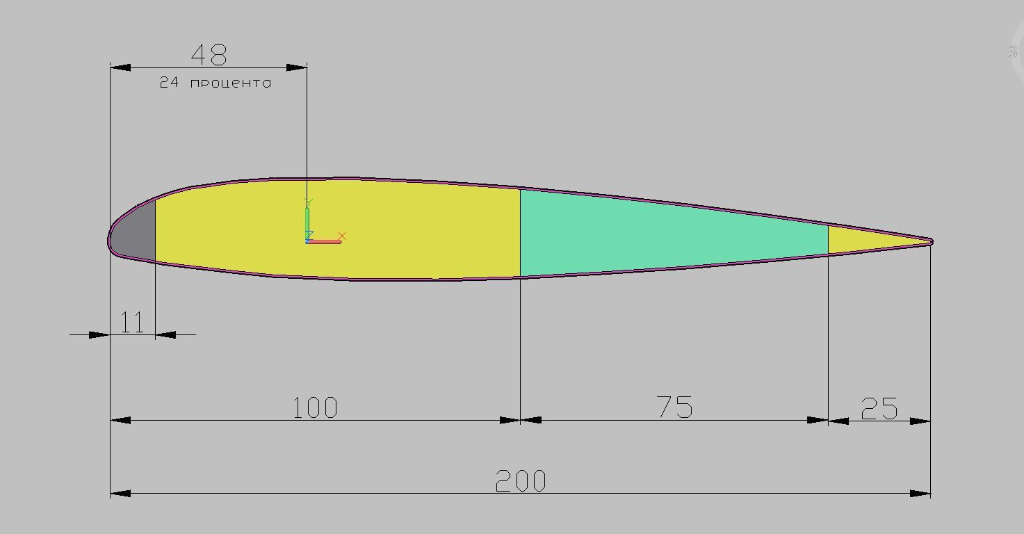

Всем кто строит, или будет строить вертолёт
Те кто пытается изготавливать лопасти несущего винта самостоятельно часто интересуются,
каким образом добиться нужной центровки профиля не изготавливая многочисленные опытные образцы.
Сам по себе процесс этот довольно трудоёмкий и отнимает очень много времени, но существует другой
метод, для этого необходимо лишь освоить любую компьютерную программу по созданию объёмных объектов.
Наиболее используемые это AutoCad, Компас, Solid Edge и другие.

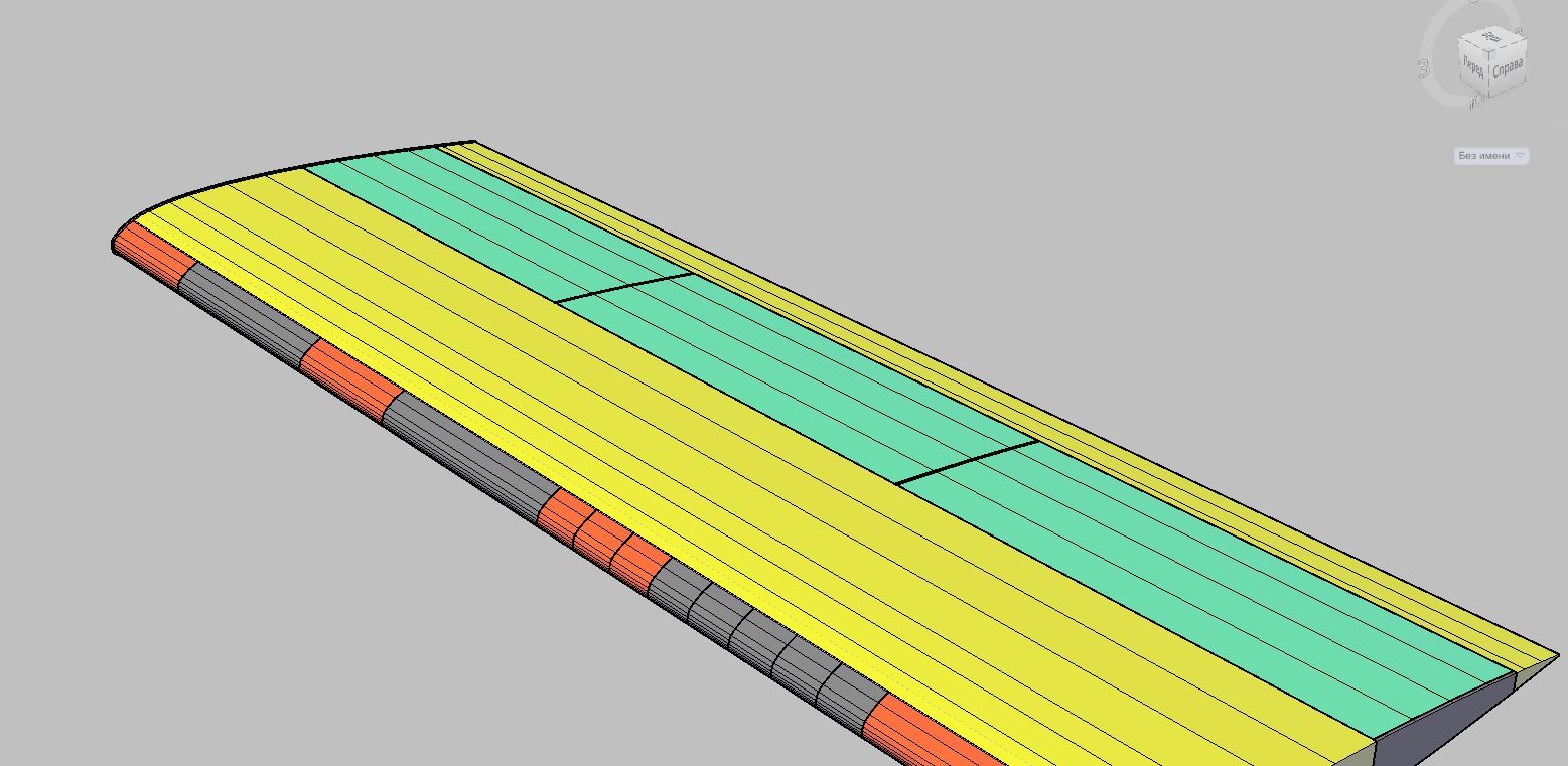

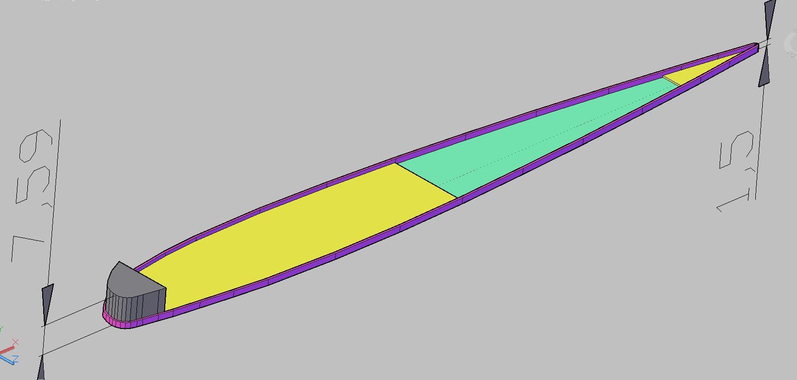

Метод основан на том, что мы создаём по координатам профиль лопасти и затем вписываем в него все
её основные элементы - лонжерон, противофлаттерный груз, пенопластовый заполнитель, хвостовой стрингер
и обшивку. После этого каждому элементу придаётся объём, то есть каждый элемент лопасти выдавливается
на высоту пропорциональную удельному весу материала из которого он состоит.
К примеру сосновый лонжерон выдавливается на высоту 0,52 мм. а пенопластовый заполнитель на высоту 0,08 мм.
свинцовый грузик на высоту 11,34 мм. и так далее. Делается это для того, что бы выдаваемые компьютером
цифровые значения объёма не приходилось перемножать на удельный вес материала, их можно сразу использовать
для вычисления момента создаваемого каждым элементом относительно указанного центра тяжести.
В объёме профиль лопасти принимает вид указанный на последней картинке.

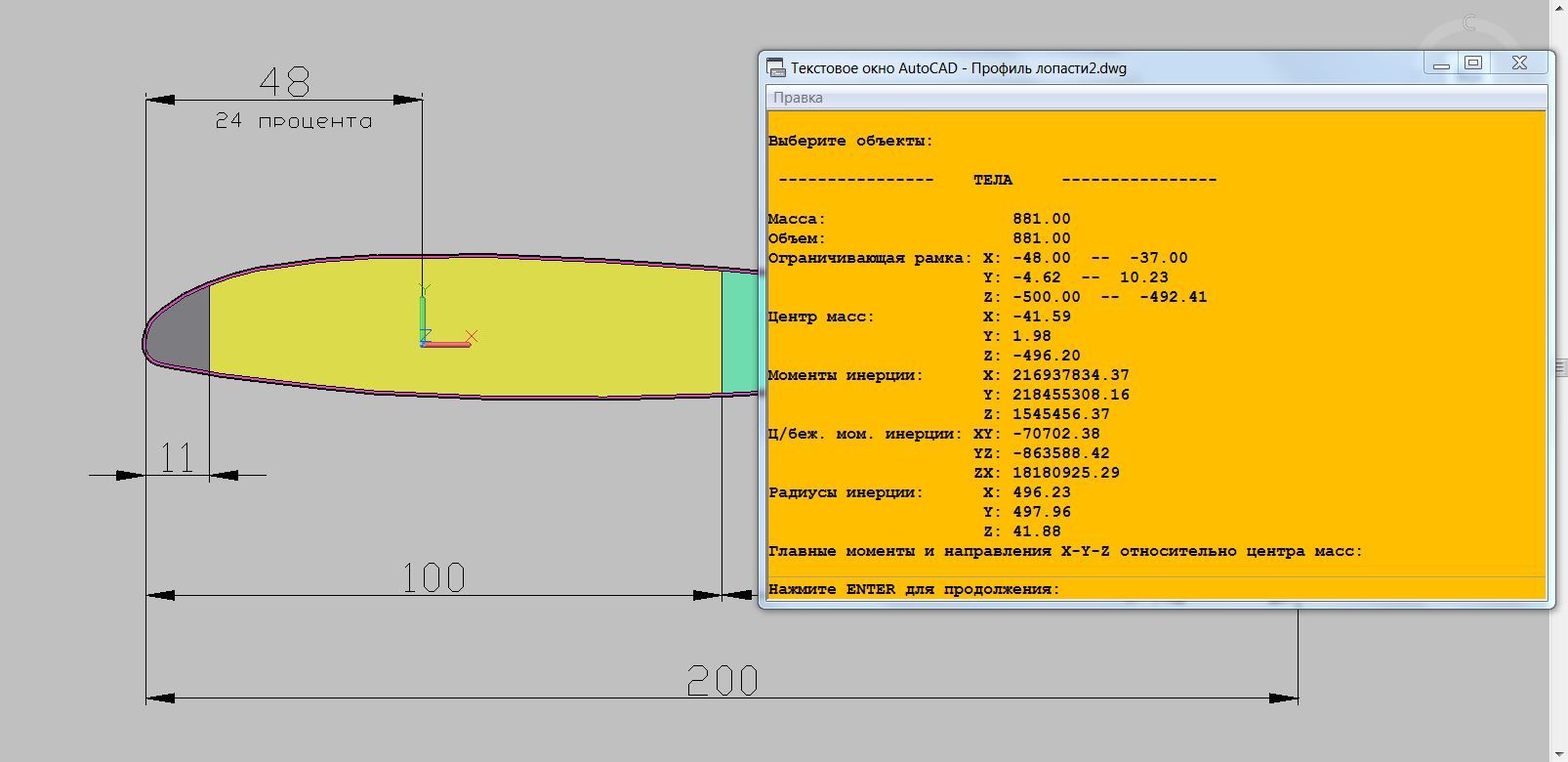

В каждой компьютерной программе для моделирования, имеется функция определения основных характеристик
указанного тела, то есть она выдаёт значение площади сечения, объём, расположение центра тяжести по
всем трём осям, моменты инерции и прочие характеристики. Нас интересуют лишь два значения, это объём
и расстояние до центра тяжести по оси Х. Поскольку у нас все элементы профиля имеют объём пропорциональный
удельному весу материала, то мы просто перемножаем значение объёма на расстояние по оси Х и получаем
момент. Проведя вычисление для всех элементов мы сравниваем значение моментов спереди и сзади от требуемого
центра масс профиля. Эти значения должны быть равны, либо чуть больше в передней части, что гарантирует
расположение центра тяжести в указанной точке. Для примера показаны данные для противофлаттерного грузика,
массу этого элемента = 881 умножаем на плечо по оси Х = 41,59мм. и получаем момент который он создаёт - 36640 у/е.
Сумма моментов всех остальных элементов профиля должна быть равна, или чуть меньше этого значения.

Я упустил одну тонкость, на объёмном рисунке профиля высота противофлаттерного грузика указана 7,59 мм.
хотя удельный вес свинца равен 11,34. Дело в том, что грузик из свинца никогда не используется целиком на всей
длине профиля, это сложно и неудобно технологически. Обычно свинец разделяется на участки длиной 100-200мм.
с разделителем упором из текстолита, или твёрдых пород дерева. Участки эти чередуются до половины размаха лопасти
с концевой её части и удельный вес их представляет среднеарефметическое значение удельного веса свинца и удельного
веса текстолита. В моём случае это пять частей свинца 11,34гр/см. и три части текстолита 1,35гр/см. что в итоге и даёт
7,59 гр/см. Это удобно при подгонке, нет нужды каждый раз изменять и перерисовывать размеры сечения профиля,
достаточно изменять относительный удельный вес, меняя длину свинца и длину текстолита.

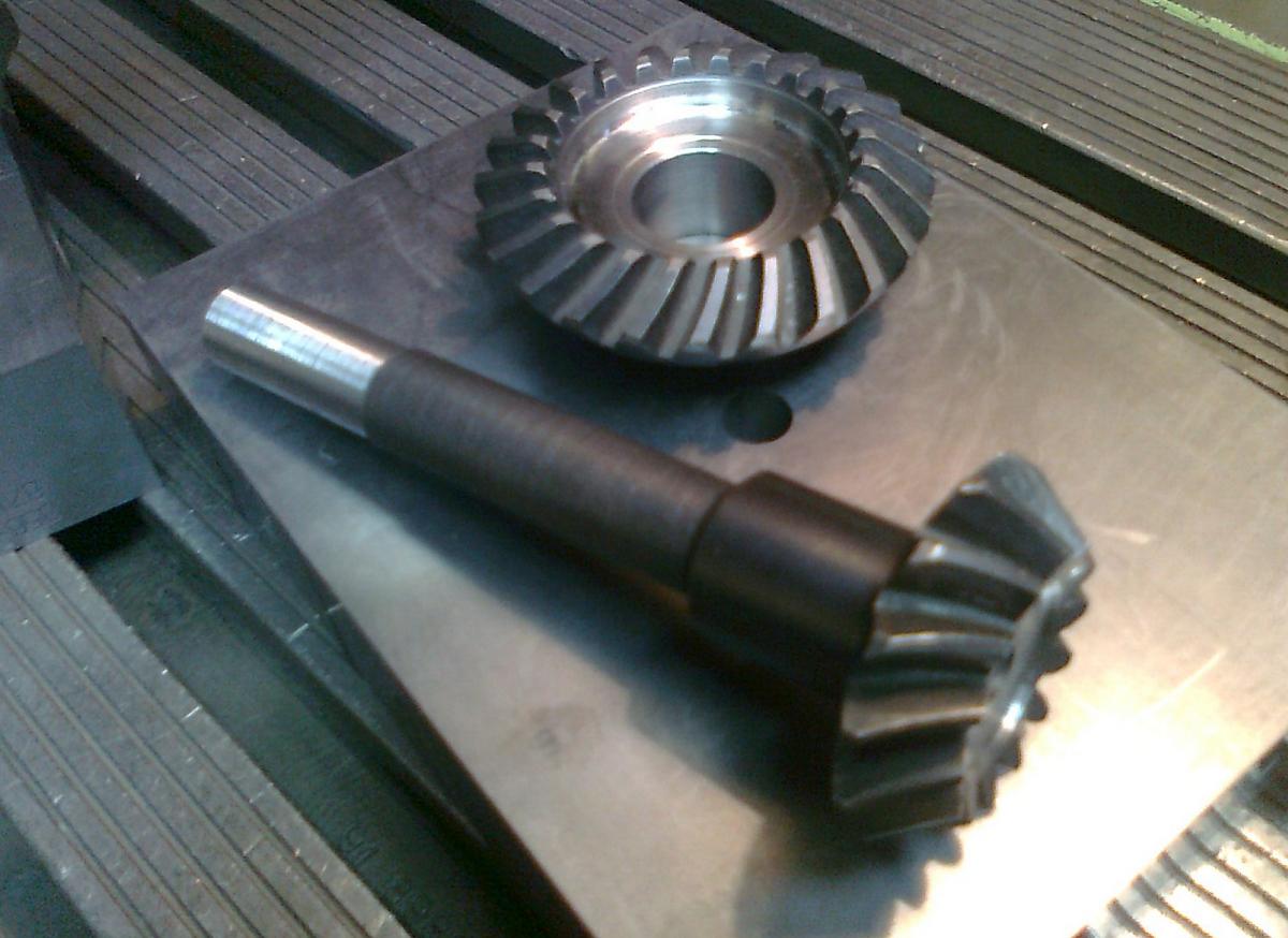

У меня есть такой вопрос к собравшейся публике: От чего подобрать шестерни для редуктора ХВ? Передаваемая мощность не более 5л.с., передаточное 1:1. Всем хороши шестерни от японских лодочных моторов, но у них i=2 и более. На заказ делать, так у нас в лучшем случае на зубофрезерном нарежут и закалят, ни о какой шлифовке поверхностей зубьев и речи нет. Помогайте.
а от лодочного мотора не подойдёт? На современных и муфта обгонная есть... он, правда, понижает...
  От МП "Урал", правда i=1,6, но редуктор хорош, до 9...10 л.с. пропускает уверено.

Так возьмите одинаковые шестерни от двух редукторов и будет аж два комплекта 1:1.
К сожалению так сделать не получится, дело в том, что шестерни имеющие передаточное число отличное от 1
имеют разные углы зацепления и даже если шестерня имеет прямой зуб, угла 90 градусов между ними уже не будет.
Шестерёнки с круговым зубом вообще не войдут друг в друга, ведь у одинаковых шестерёнок зубья будут перекрещиваться.

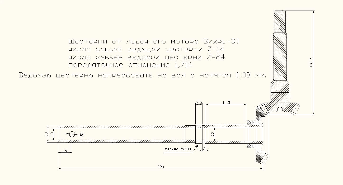

Я когда то пытался изготовить редуктор на базе шестерней от лодочного "Вихря" остались до сих пор наброски.
Там видно, как отличаются углы на ведомой и ведущей шестерёнках.

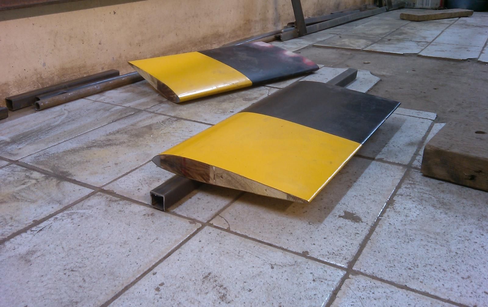

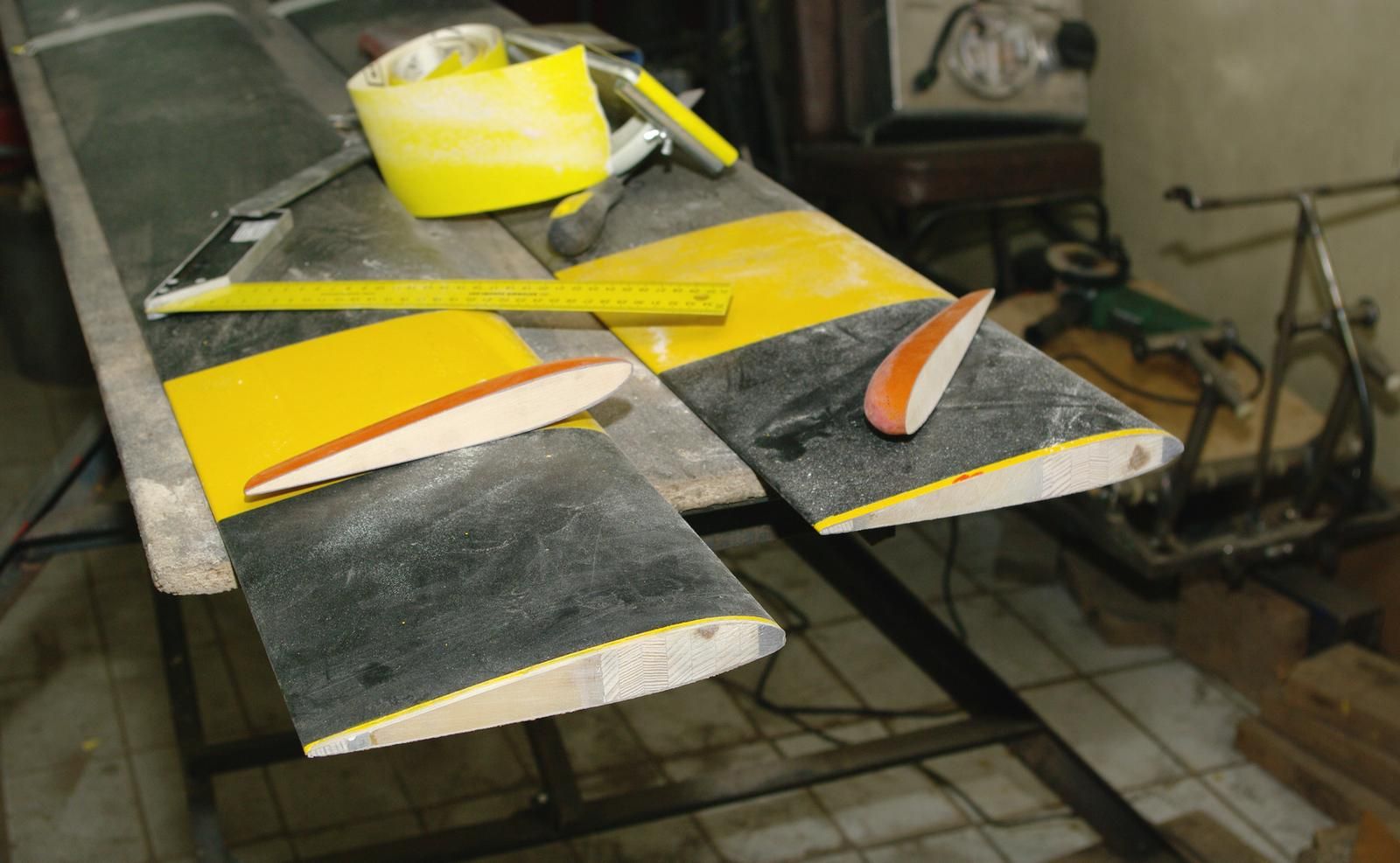

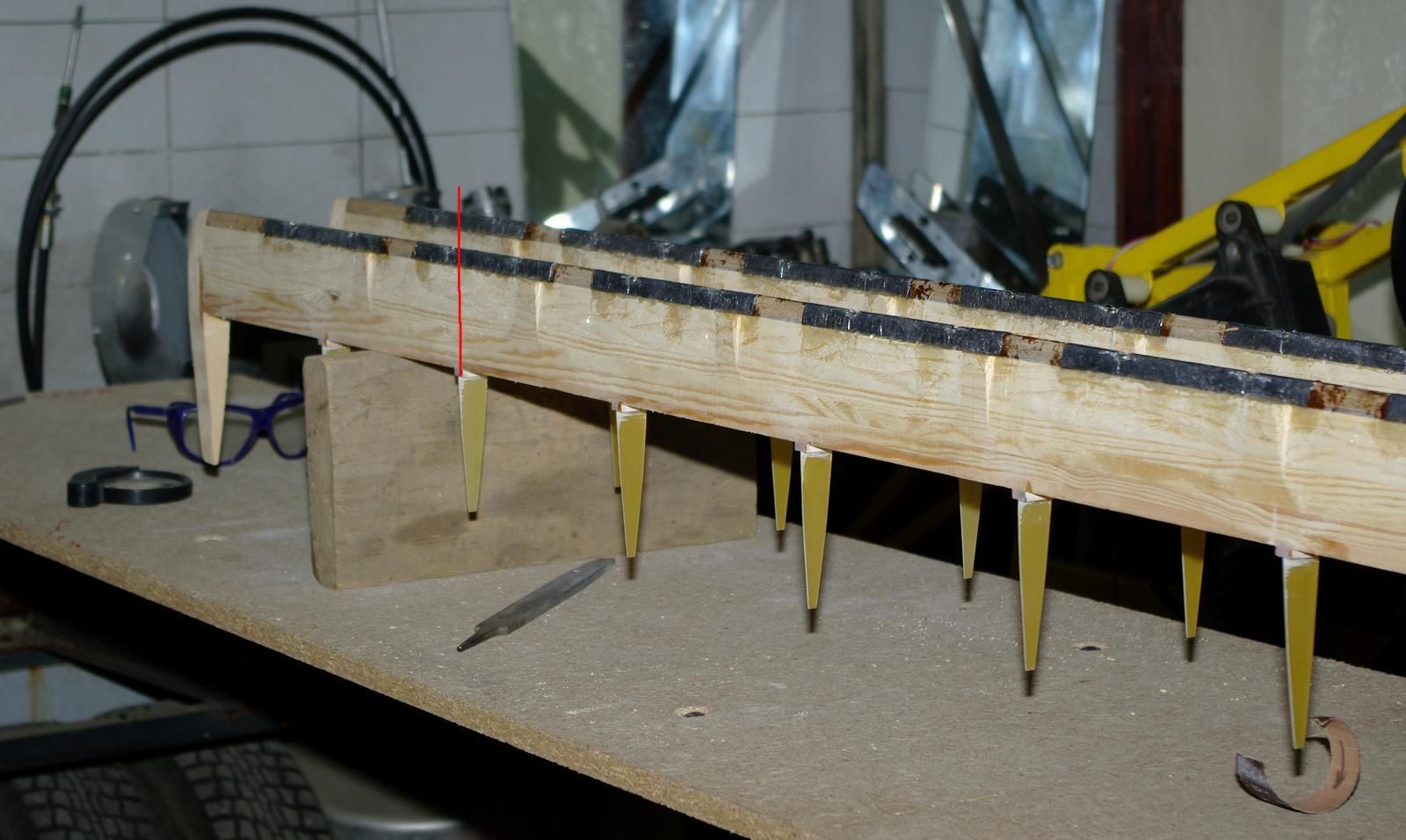

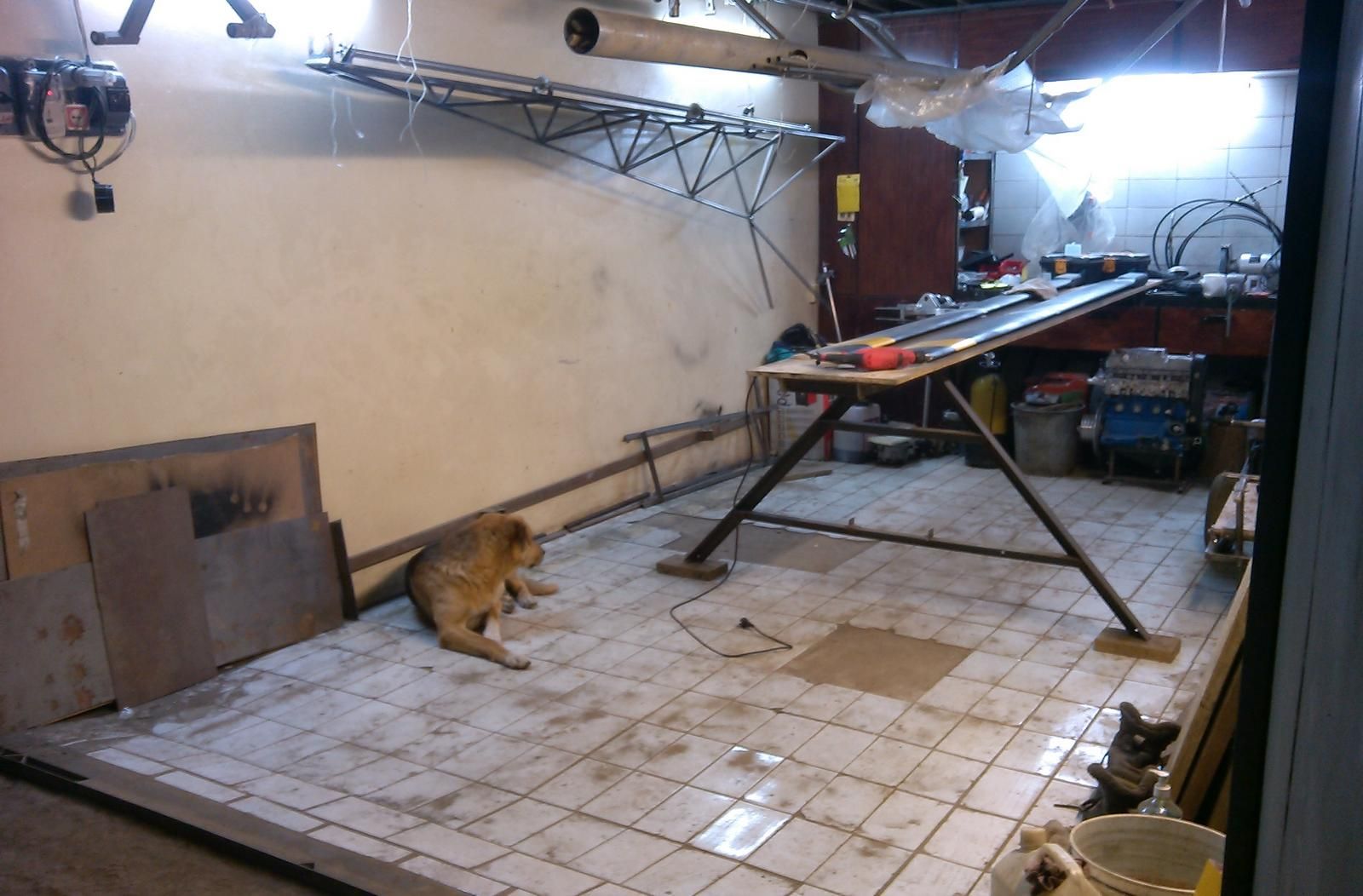

Вчера обработал и подогнал торцы лопастей под крепление законцовок, законцовки
выполнены из сосны и взяты от этих же лопастей в семиметровом их варианте.

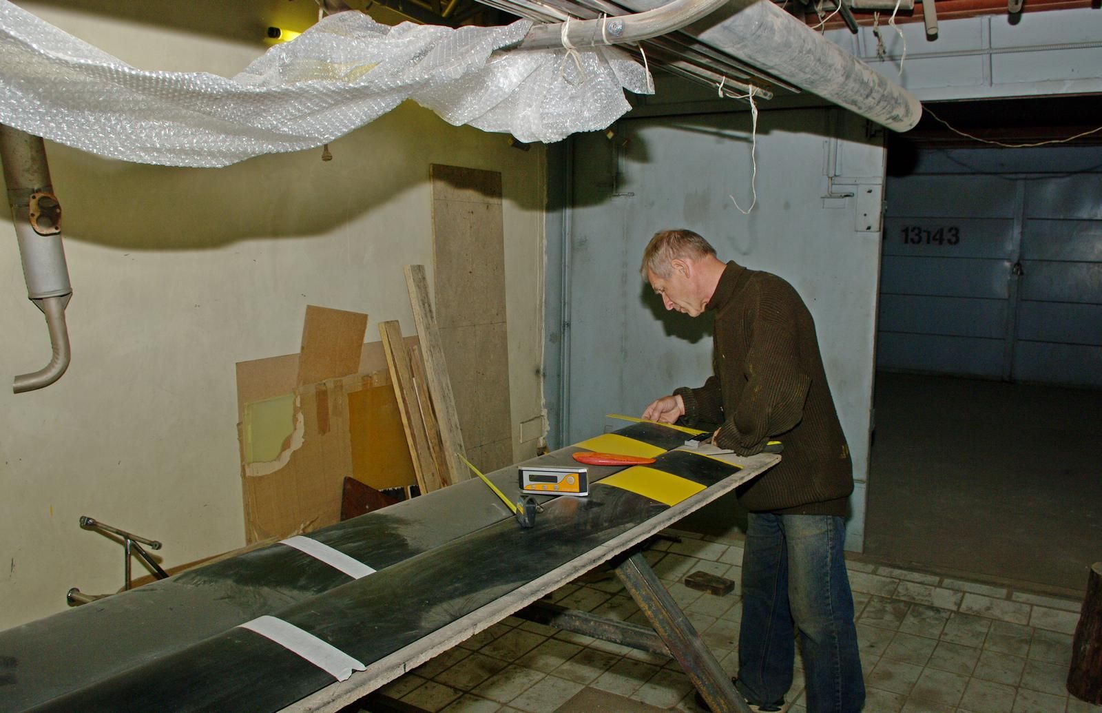

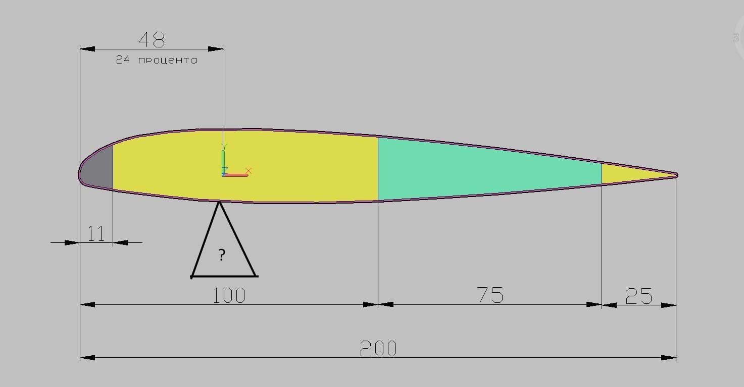

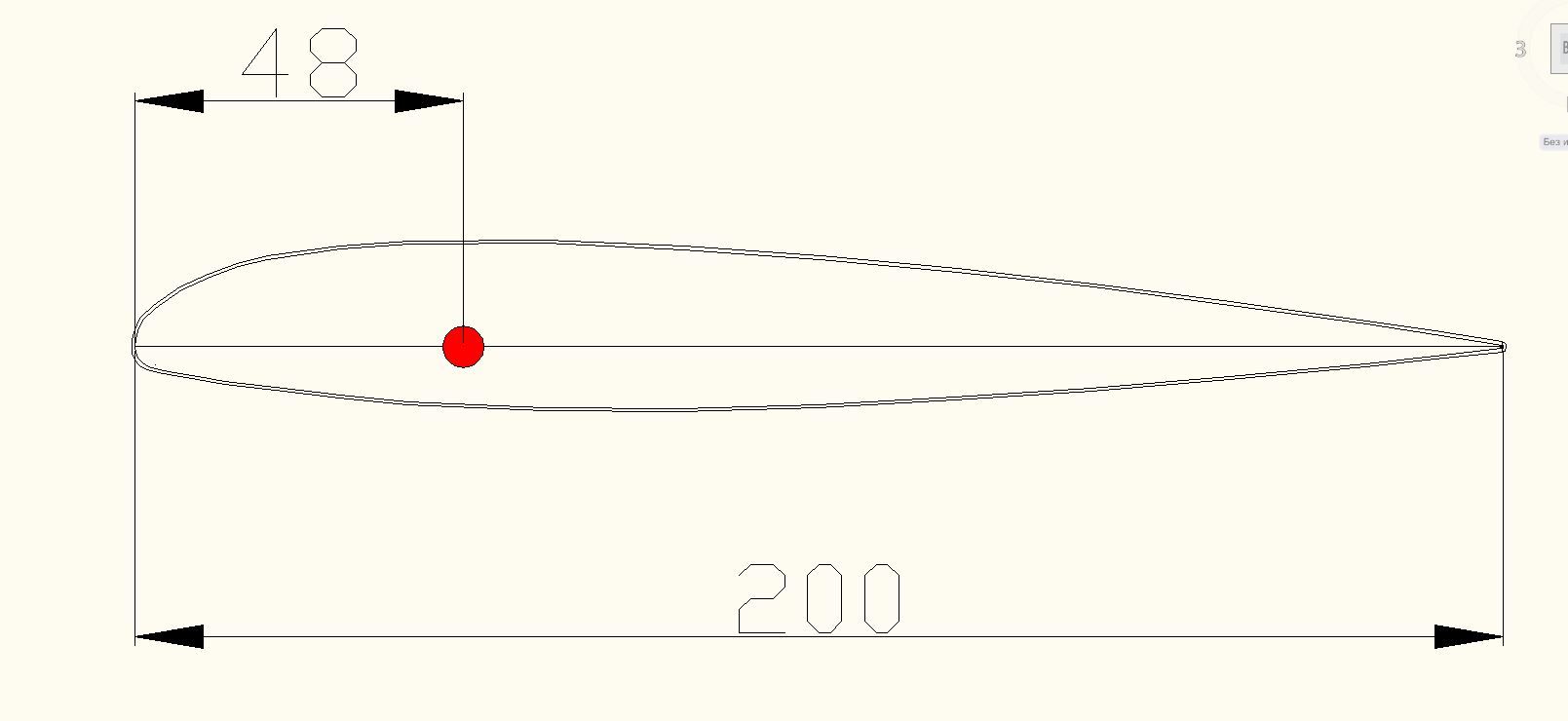

Здравствуйте Дмитрий!
Расскажите, а если можно покажите, с помощью чего Вы балансируете лопасть, что бы расчётные 24% сохранялись на обеих лопастях.
С уважением.

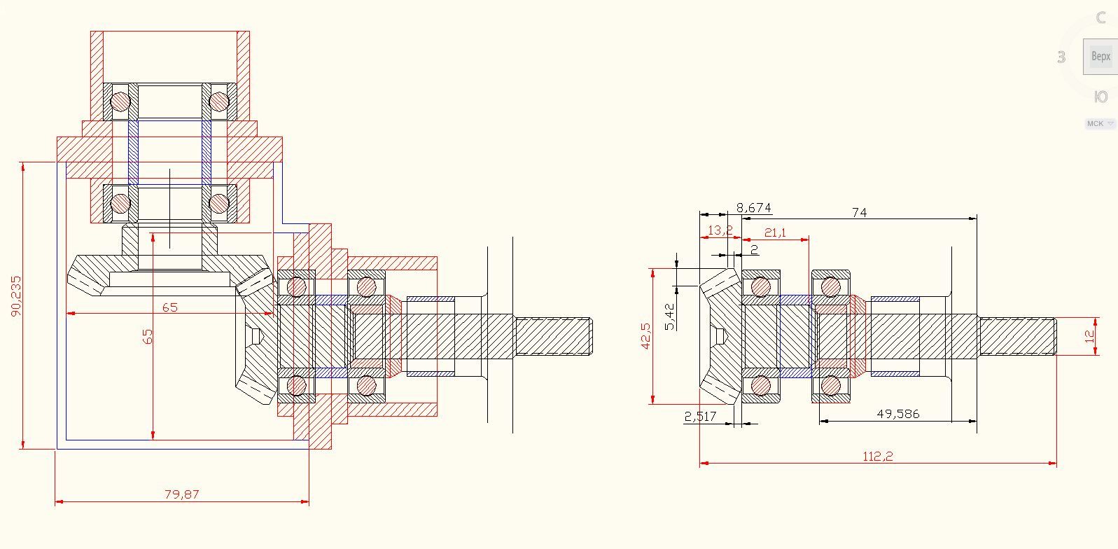

От собравшейся публики прошу конструктивной критики на проектируемый мною вертолёт. Одноместный, классической НВ+ХВ компоновки. СУ ротакс 582, трансмиссия двухступенчатая i=12, ремённая и конический редуктор, НВ 6,5м. В качестве главного редуктора планирую применить редуктор переднего моста от а/м Сузуки Джимни. Он идеально подходит по мощности, имеет ал. корпус, отменное японское качество, большой выбор передаточных чисел шестерён. Втулка НВ Exec 162 с пропорциональным уменьшением некоторых размеров. Рама частично из труб 30ХГСА, частично из Д16Т. Как то так.
Для начала, откройте свою собственную ветку.
И будет Вам критика.
Вероятно меня не очень поняли.
Смысл компьютерного моделирования в том и состоит, что создав модель с нужной точкой балансировки
вам нужно лишь изготовить лопасть с полученными размерами всех её составных частей, если размеры
будут выдержаны, то центровка будет находиться именно в той точке которую вы рассчитали.
Если лопасти изготавливаются одновременно, то расхождения между ними мизерные и их можно не учитывать.
Из практики лишь могу добавить, что компьютерная модель и реальный объект это всё таки разные вещи
и при изготовлении центровка как правило стремится уйти назад, а потому следует рассчитывать центровку
не на 24 процента, а на 23, или даже 22 процента. Вперёд она никогда не уходит.
Свои лопасти я считал на 23 процента, а получились они на 24.
Отрезанный кусок хорошо это показывает.

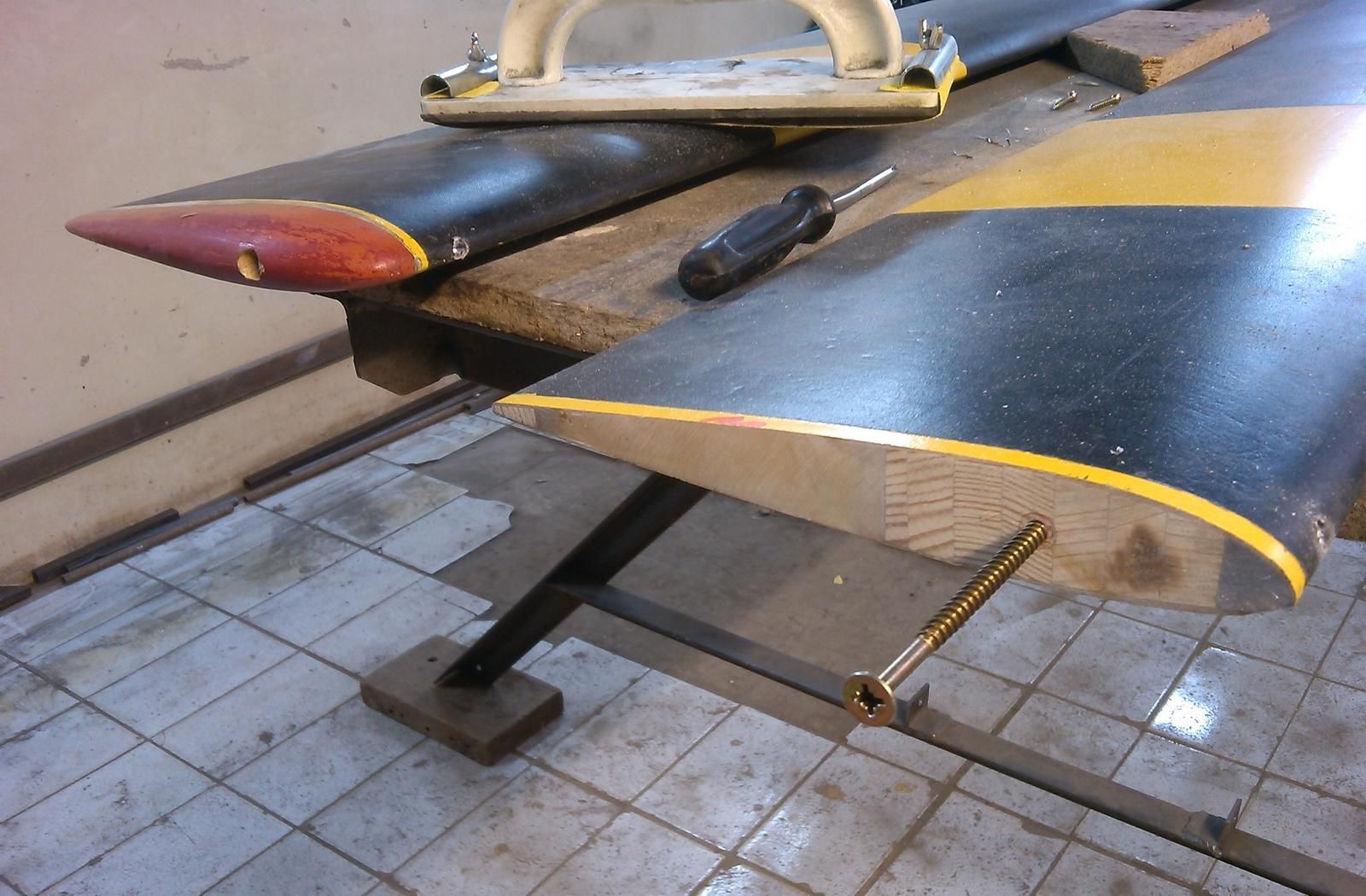

Когда взялся за приклеивание законцовок выяснилось, что эпоксидка которой я клеил лопасти пришла
в полную негодность и стала напоминать по внешнему виду и консистенции парафин.
Хранилась она около трёх лет, на заводе у меня стоит банка с ЭД-20 которой уже второй десяток пошел
и она до сих пор работоспособна. Может быть разные марки.
Пришлось срочно бежать в магазин за клеем.
Так как упор для свинцового грузика на лопасти был отрезан, то для его дополнительной фиксации пришлось ввернуть
ещё винт, а законцовки крепятся теперь не только на клею, но и дополнительным мощным саморезом.
