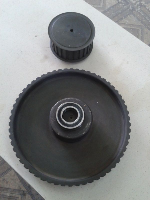

  А почему не рассматриваются передачи с зубчатым ремнем? Только по причине более сложной технологии изготовления шкивов?
Клиноременный редуктор с помощью натяжного ролика превращается в муфту сцепления, а с зубчатым ремнем - не прокатит. И требования по параллельности   и точности установки шкивов там высоки.

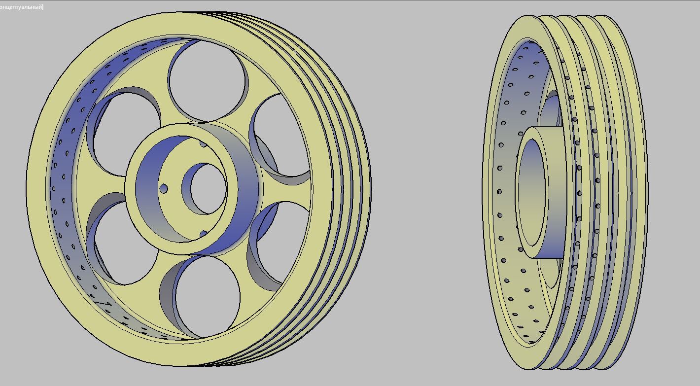

Я на венгерском вертолёте видел на шкиве отверстия засверленные в канавках под ремни, вначале не понял для
чего это нужно, но потом догадался. Шкив при работе довольно сильно нагревается и отверстия способствуют
прокачке воздуха через тело шкива подобно центробежному насосу. Я на своём шкиве для этой цели хотел выполнить
угловые выборки в отверстиях ступицы с двух сторон для постоянной прокачки воздуха в осевом направлении.
    174,8 КБ · Просмотры: 173
Крыльчатку бы ещё лёгкую насадить на внутреннюю сторону шкива, для большего заброса воздуха в отверстия центробежкой...   🙂
Не ослабляют ли такие отверстия шкив? Ведь каждое отверстие - это потенциальный концентратор напряжений, в которых и рождаются трещины.
Не понятный эксперт ,желает Нам в парить свои взгляды на жесткость лопасти на кручение и жесткость лопасти  в месте вращения.Он сам хоть понимает о чём говорит?
Если на деталь смотреть с этой точки зрения, то она вся представляет из себя сплошной концентратор напряжений. 🙂
Взять к примеру отверстия облегчения в ступице. А вообще, отверстия наоборот рекомендуют сверлить в конце
трещин для предотвращения их распространения.
Но так и не сделали?
Сейчас, когда шкив находится за воротами предприятия, сделать это довольно проблематично.
Для выполнения такой выборки требуется станок с ЧПУ, или копировальный станок.
Можно конечно и по дедовски с помощью бормашинки выдрать материал, но внешний вид
велика вероятность запросто испортить. Да и с балансировкой придётся что то придумывать при таком подходе.
