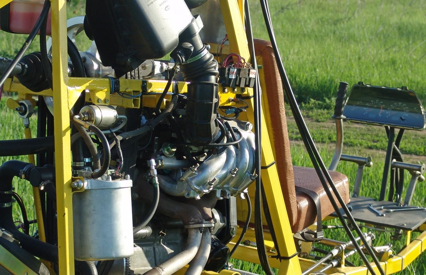

Здравствуйте  !!!  Дмитрий  так все нормално но адно но когда сделается натяжка ремней будет приличная  вибрация , потаму что у вас весь механизм на шаровых металических шарнирах . Ябы лично сделал хотябы  первую тягу рачяга каторая крепится к фюзелажу на резиновых саленблоках , чтобы снизить вибрацию от ДВС.
А между прочим да! У этих двигателей ведь вибрация чисто вертикальная. Сам двигатель на подушках будет вверх вниз, а выход двигателя зажат! Тяги могут долго не протянуть.
По поводу сайлентблока на тяге согласен, это я упустил по ходу работы.
Тем более , что они у меня уже есть в количестве 2 шт. ведь на прошлой модели они были установлены.
Но пока менять ничего не буду, до пробных запусков, посмотрю, как будет себя вести двигатель.

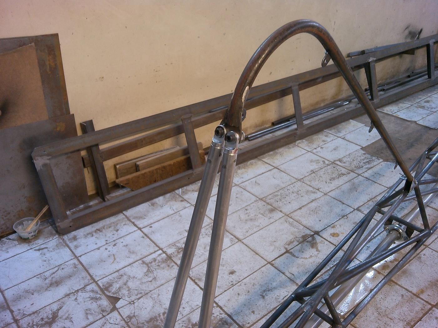

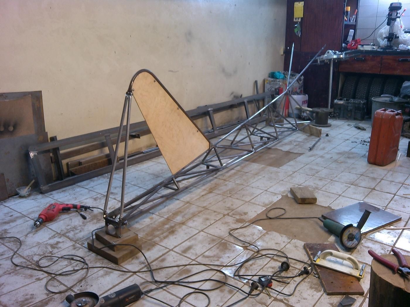

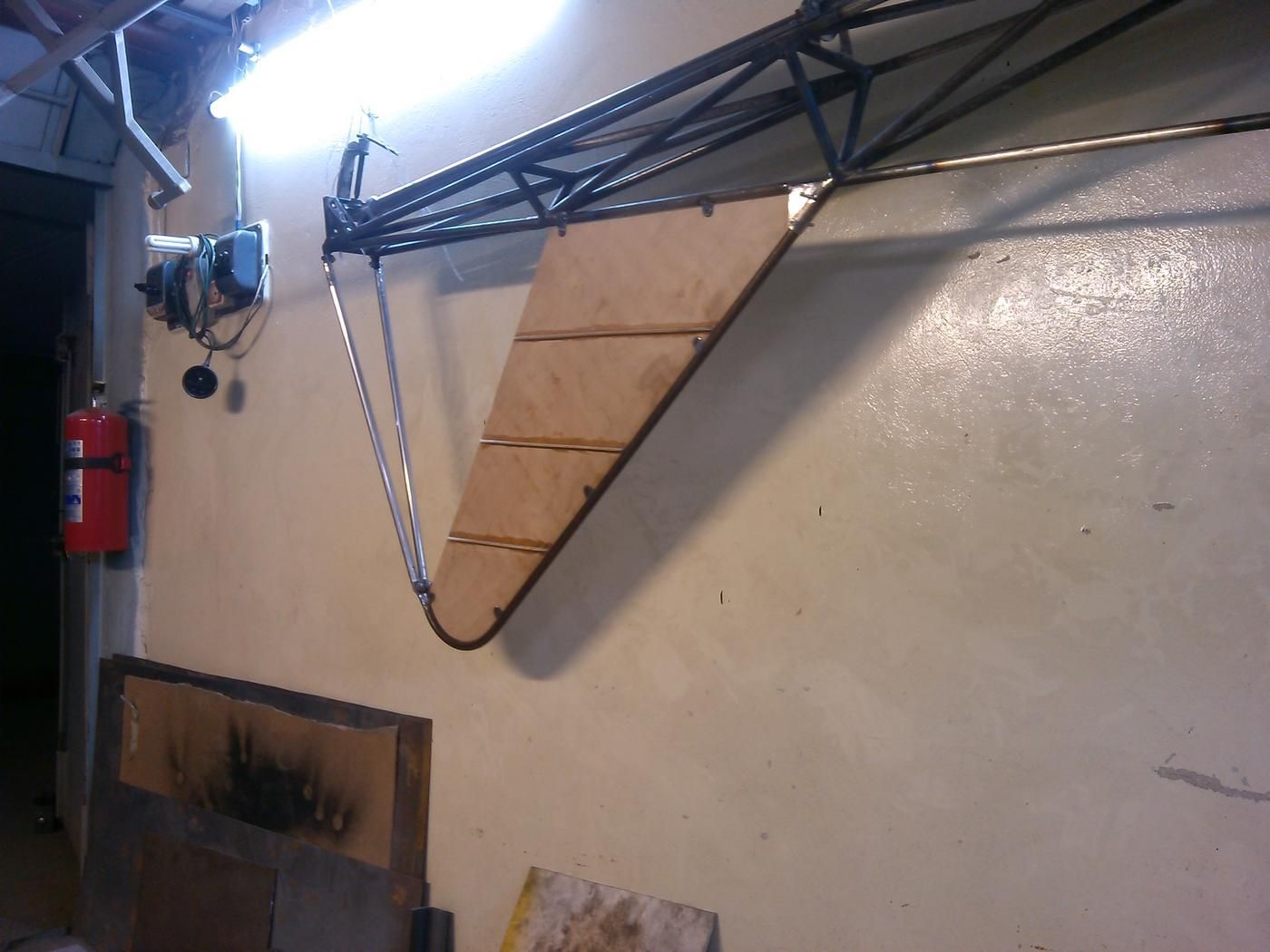

Занимался в последнее время опорой и вертикальным оперением хвостовой балки.
В общем то эти работы уже закончил и завтра планирую взвесить и узнать расположение
центра тяжести всей хвостовой балки в сборе с редуктором, рулевым винтом и трансмиссией.
О результатах завтра доложу.)

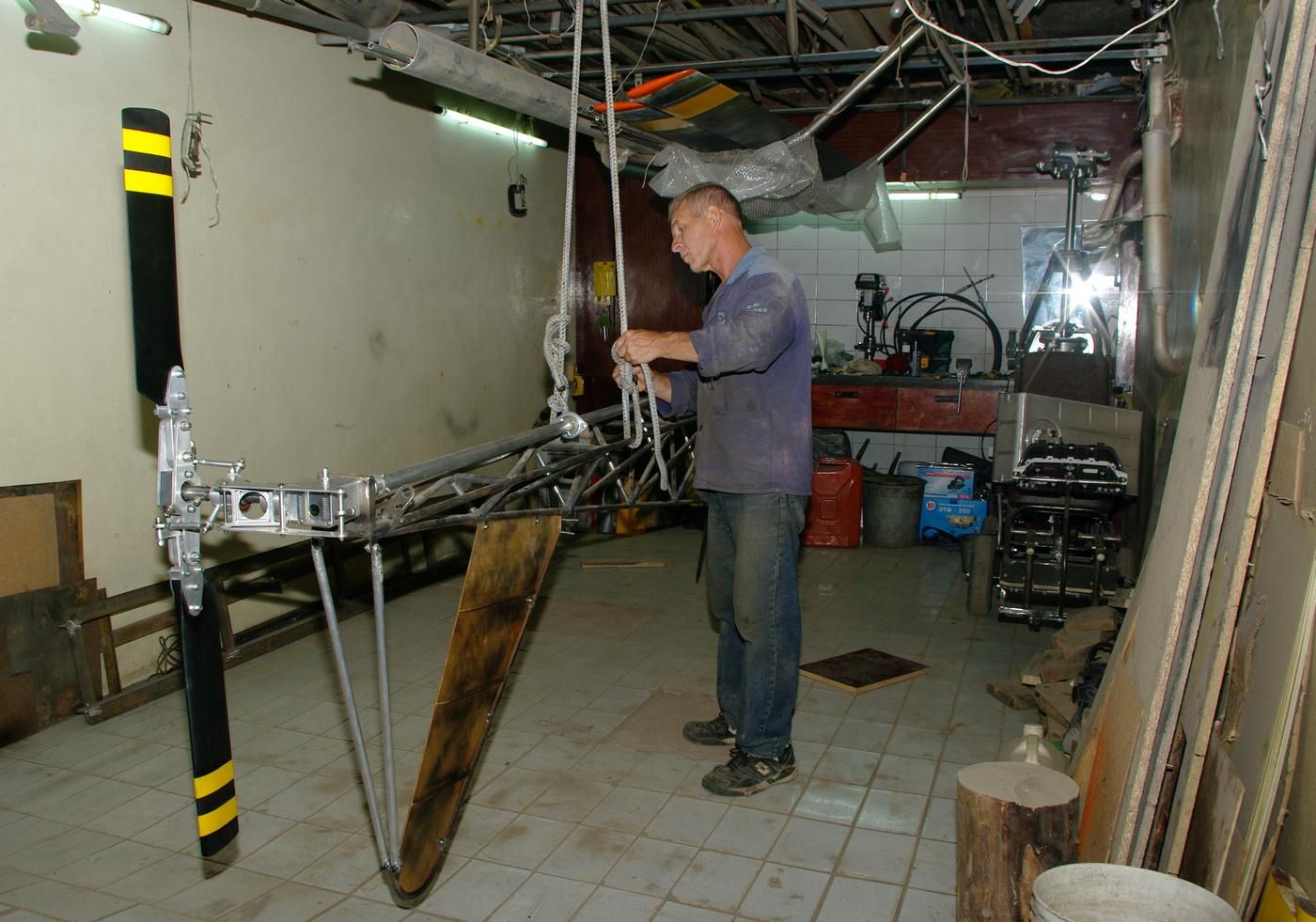

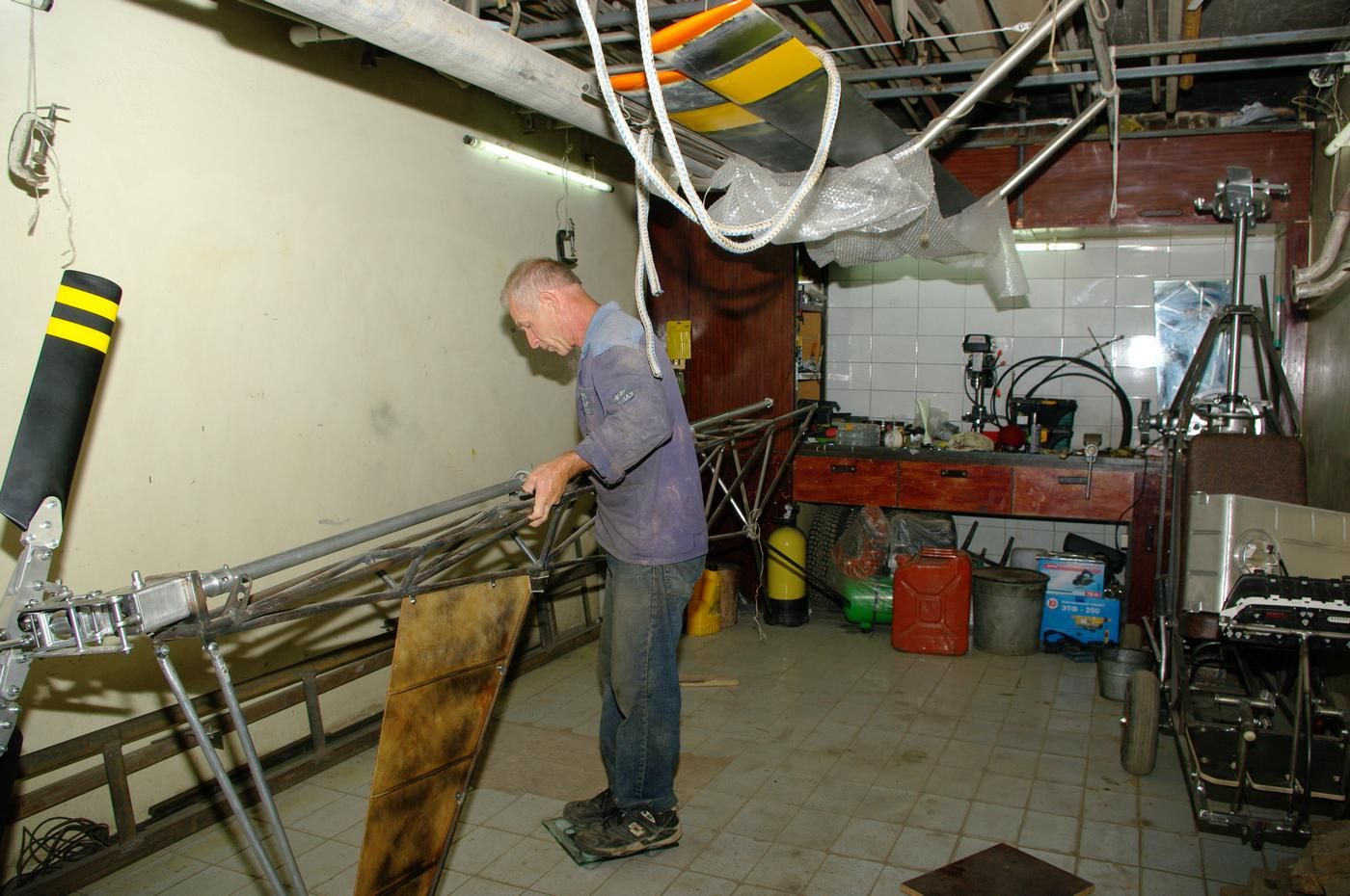

Сегодня взвесил хвостовую балку полностью в сборе.
Полная масса с заправленным редуктором получилась 22,8 кг.
Учитывая дальнейшую окраску накинул ещё 0,1 кг. итого 22,9 кг.
Определил так же расположение центра тяжести балки относительно оси несущего винта, она
оказалась расположена на расстоянии 2,445 м. в итоге момент который создаёт балка равен 55,99 кг/м.
Подвесных весов у меня к сожалению нет, по этому пришлось пользоваться напольными, взвешиваясь
с балкой в руках и затем без неё.
    183,8 КБ · Просмотры: 232
    185,4 КБ · Просмотры: 236
Здравствуйте!
Я про трос не забыл, он у меня отдельной строкой идёт в центровочной ведомости. 🙂
Вон он у стены, на кафельной плитке свернулся.
Добрый день Дмитрий! Думаю, что не совсем удачное решение с взвешиванием на руках... Не вздохнуть, ни сердцу ударить  :🙂... Лучше наверное было какое то приспособление, или фанерку положить на весы...
Я тут на недельку уезжал отдохнуть в сторону Гусь-Хрустального и немного задержался с ответом.
Понятно, что проделывать указанную операцию в специально изготовленном приспособлении гораздо
приятнее, но стоит ли оно этого в данной ситуации. Пусть я немного напрягся, что в наше время всеобщей
гиподинамии даже полезно, но всё заняло у меня не более 5 минут. Простой фанеркой к сожалению не обойтись.
Сколько времени у меня ушло бы на изготовление приспособления я даже и вычислять не хочу, оно несоизмеримо.

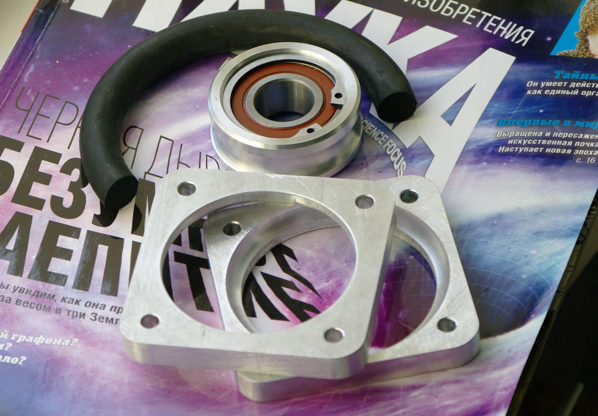

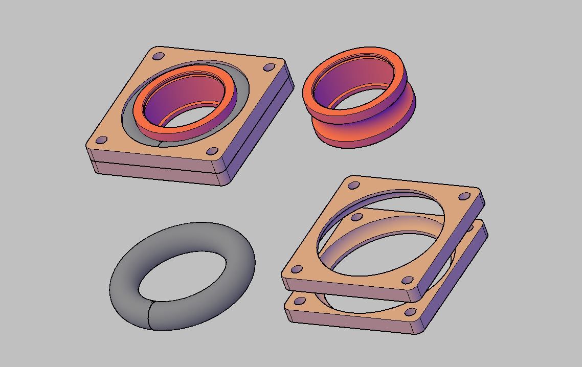

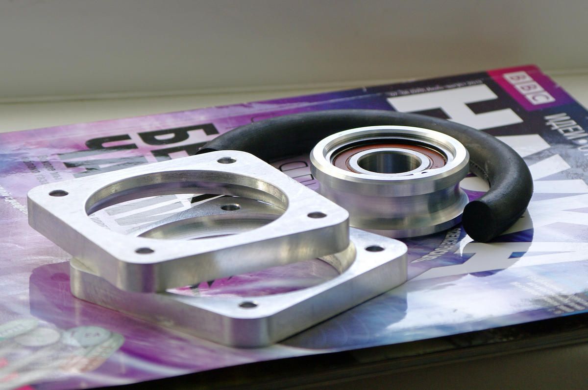

В механизме натяжения ремней у меня отсутствовали упругие элементы, на это мне указывали и "sasha1974" и "niksann"
По началу хотел установить вместо обычного шарнирного наконечника, наконечник эластомерный, но что то не нравилось
в схеме. Решил, что наиболее рационально закрепить эластично сам подшипник на носке коленчатого вала.
Поиски в магазинах чего либо подходящего, ни к чему не привели.
Пришлось изготавливать узел самостоятельно.  Представляет он из себя внутренний и наружный корпус, которые
связаны между собой через эластичный резиновый жгут круглого сечения, диаметр сечения 14 мм.
Во внутренний корпус установлен подшипник зафиксированный стопорным кольцом.
В остальном же схема не изменилась.

Здравствуйте  !!! Дмитрий  да хароший вариант . А как фиксируется ручка натяжения ремней ?
Дмитрий а что если ещё приделать пружины тянущие со стараны шкива двигатель вниз , будет легче делаться натяжка ремней и при раслаблении ручки ремни будут натянуты .
Пружина там будет стоять, но назначение её прямо противоположное - поднимать двигатель, ослабляя
ремни по максимуму. Когда ремни слегка ослаблены, только принудительное движение ручки позволяет их
полностью вывести из сцепления. При натяжении ремней натягивается и пружина .
Ручка привода ни как не фиксируется, на ней установлены лишь упоры.
После прохождения кривошипом нижней мёртвой точки её возврат без
приложения существенного усилия уже не возможен.
