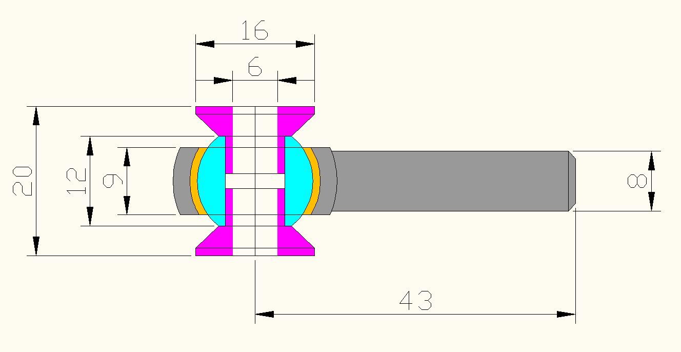

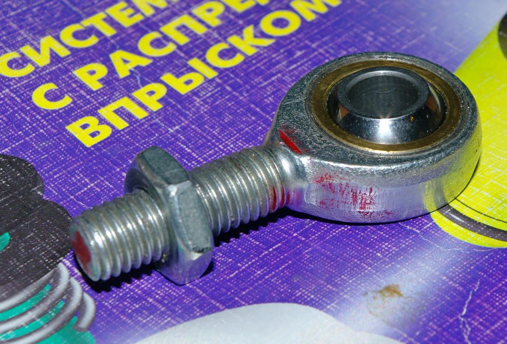

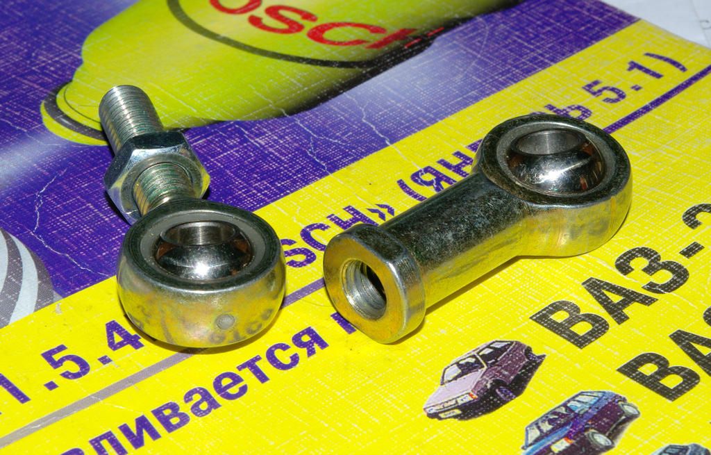

Шарнирные наконечники сейчас предлагают в большом ассортименте, но выбрать подходящие
не так просто. Я в системе управления, в тех местах где нет постоянных перемещений и колебаний
использую шарнирный наконечник с диаметром резьбы М8  в котором в качестве материала трения
применяется какой то полиамид. По внешнему виду он похож на вкладыши которые используют в шаровых
опорах автомобилей. Хороши они тем, что абсолютно беззазорные, так как пластик впрыскивается при сборке
в расплавленном состоянии между корпусом шарнира и его шариком, на корпусе сверху видно отверстие предназначенное
для этой цели. Приобретал я эти шарниры уже давно в фирме занимающейся продажей запчастей к маленьким спортивным автомобилям карт. Там они применяются в качестве шарниров на рулевых тягах. Кто их производит я не знаю, продавец не захотел поделиться этой информацией, других типоразмеров у них не было.
В тех местах где присутствуют постоянные колебания с большой частотой я применяю шарниры с вкладышем из
материала PTFE на основе фторопласта. Обычно это шарнир с диаметром резьбы М10.

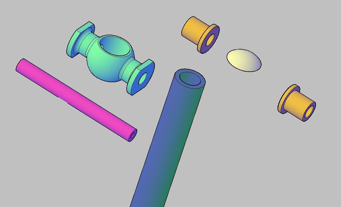

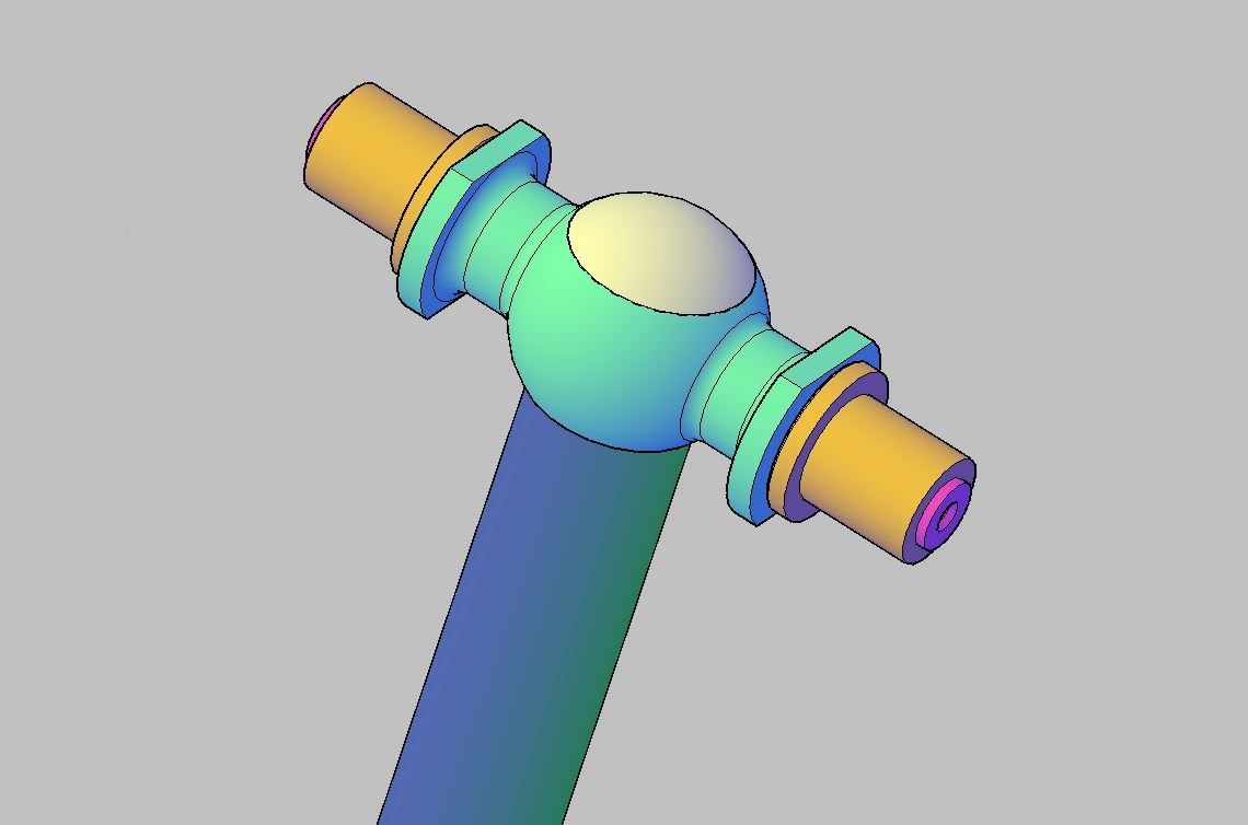

Шарниры которые можно приобрести, по большому счёту не предназначены для использования в авиации, по этому
их размерный ряд по диаметру резьбы и диаметру отверстия не соответствует нагрузке, то есть диаметр отверстие в шарике
завышен и приходится прибегать к нехитрому приёму вытачивая втулочки, для того что бы привести всё в соответствие.
Шарниры китайских и индийских производителей часто грешат грубым изготовлением и чрезмерными зазорами, хотя и
привлекают по цене, следует ориентироваться на немцев, англичан и итальянцев.

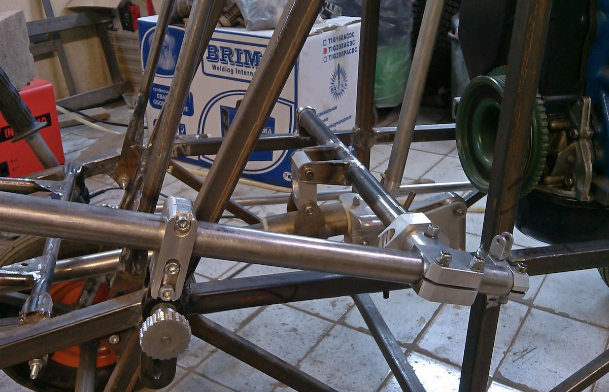

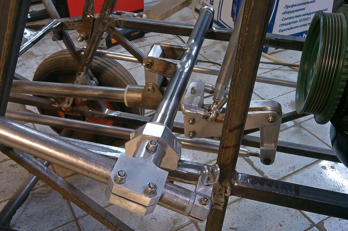

На сегодняшний день закончил в общих чертах механизм общего шага с ручкой и корректором.
Осталось лишь закрепить фрикционный механизм ручки на раме, используя сварку.

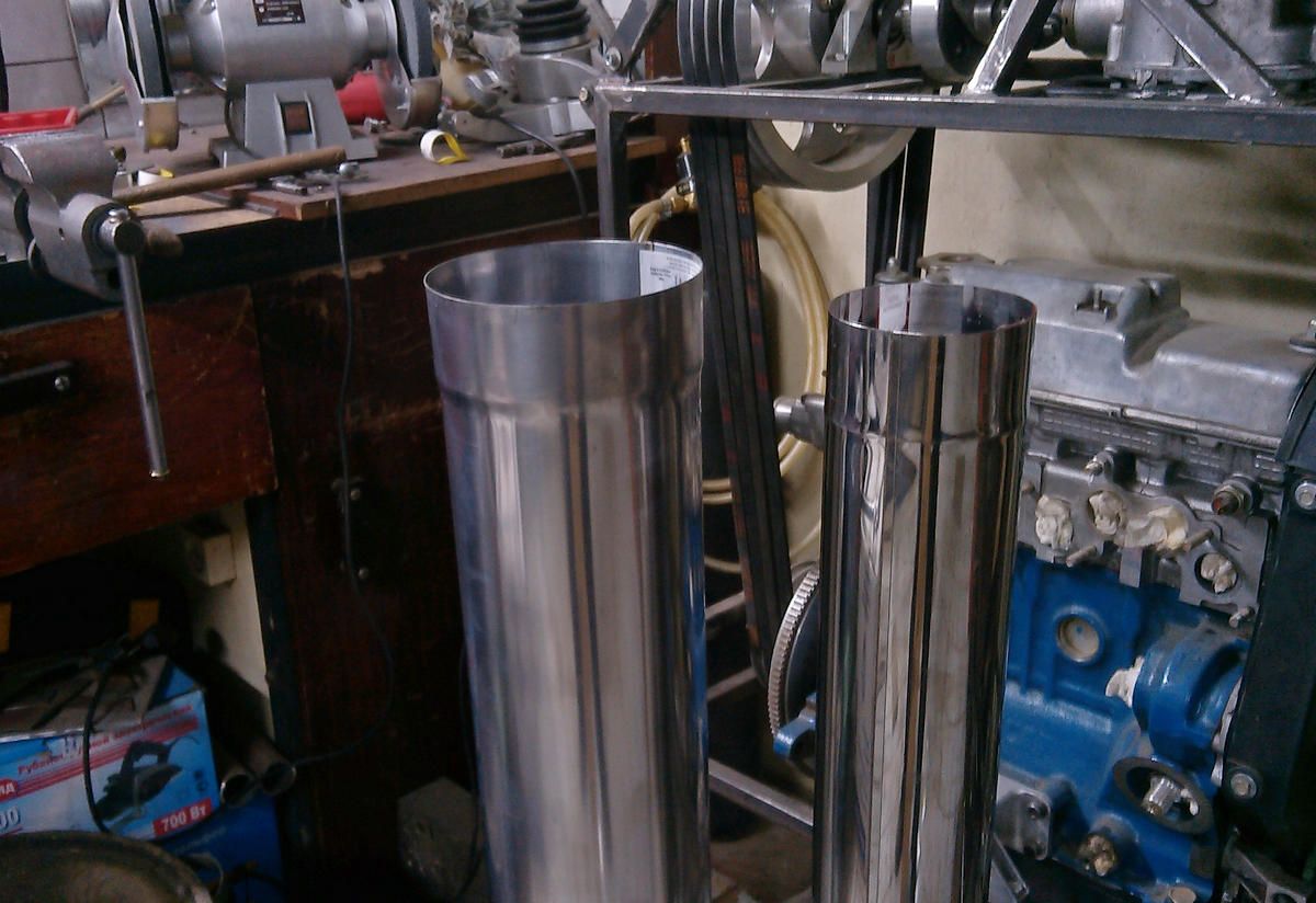

В магазине вентиляционных систем обнаружил хорошие трубы из нержавейки диаметром от 80 до 200мм.
Очень хороши в качестве заготовок для корпусов глушителей. Трубы есть с толщиной стенки 1 мм. и 0,5 мм.
Взял себе пару для экспериментов.

Подойдёт, проверено. Себе на EJ-25 резонаторы сделал, отлично получилось.
Только стенку миллиметровую нужно. 0,5 тонкая, звенеть будет.
То-же делал на Ж10 глушитель, стенка 1мм, отлично получилось. По-моему где-то даже матрица с пуансоном остались на сферические боковины. Дмитрий, если надо, могу поискать и отштамповать, если найду конечно.
Ребята спасибо!
Только в этом нет необходимости, я уже заготовил на эти цели тарелочки
из нержавейки и сферическую поварёшку большого размера.

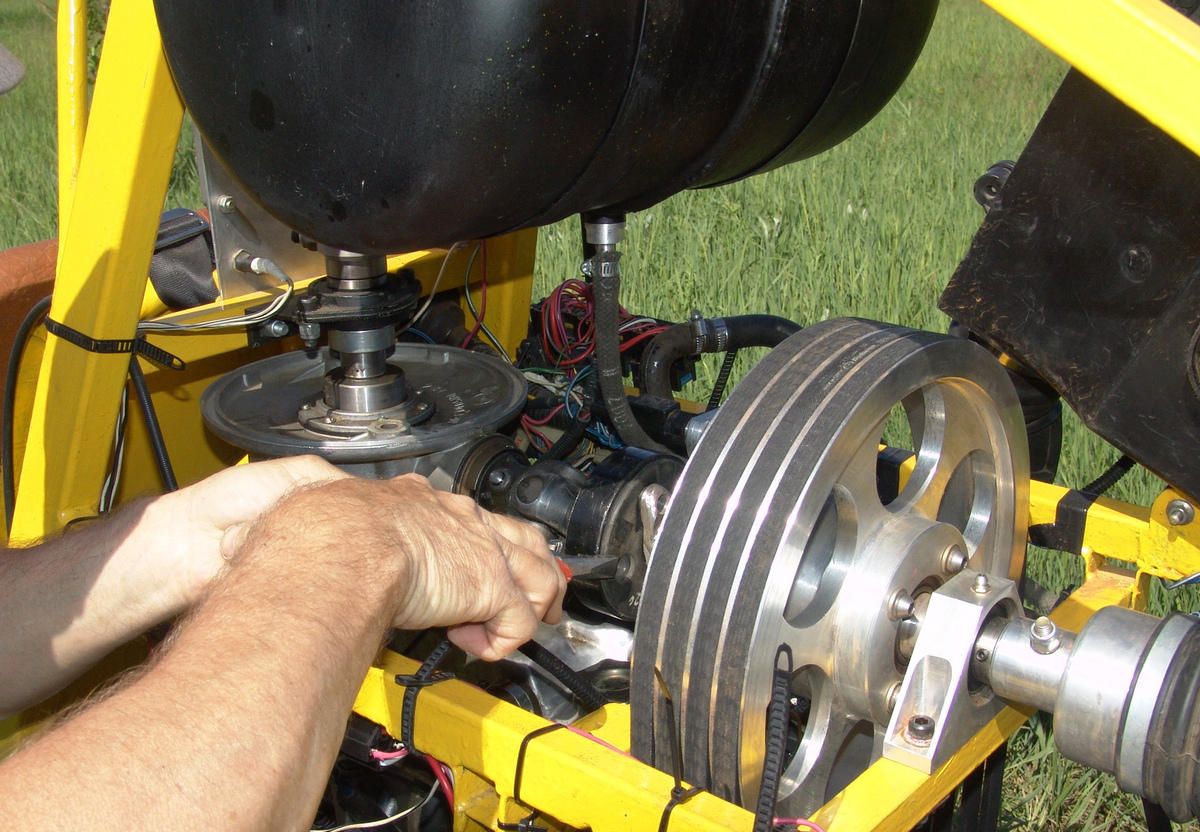

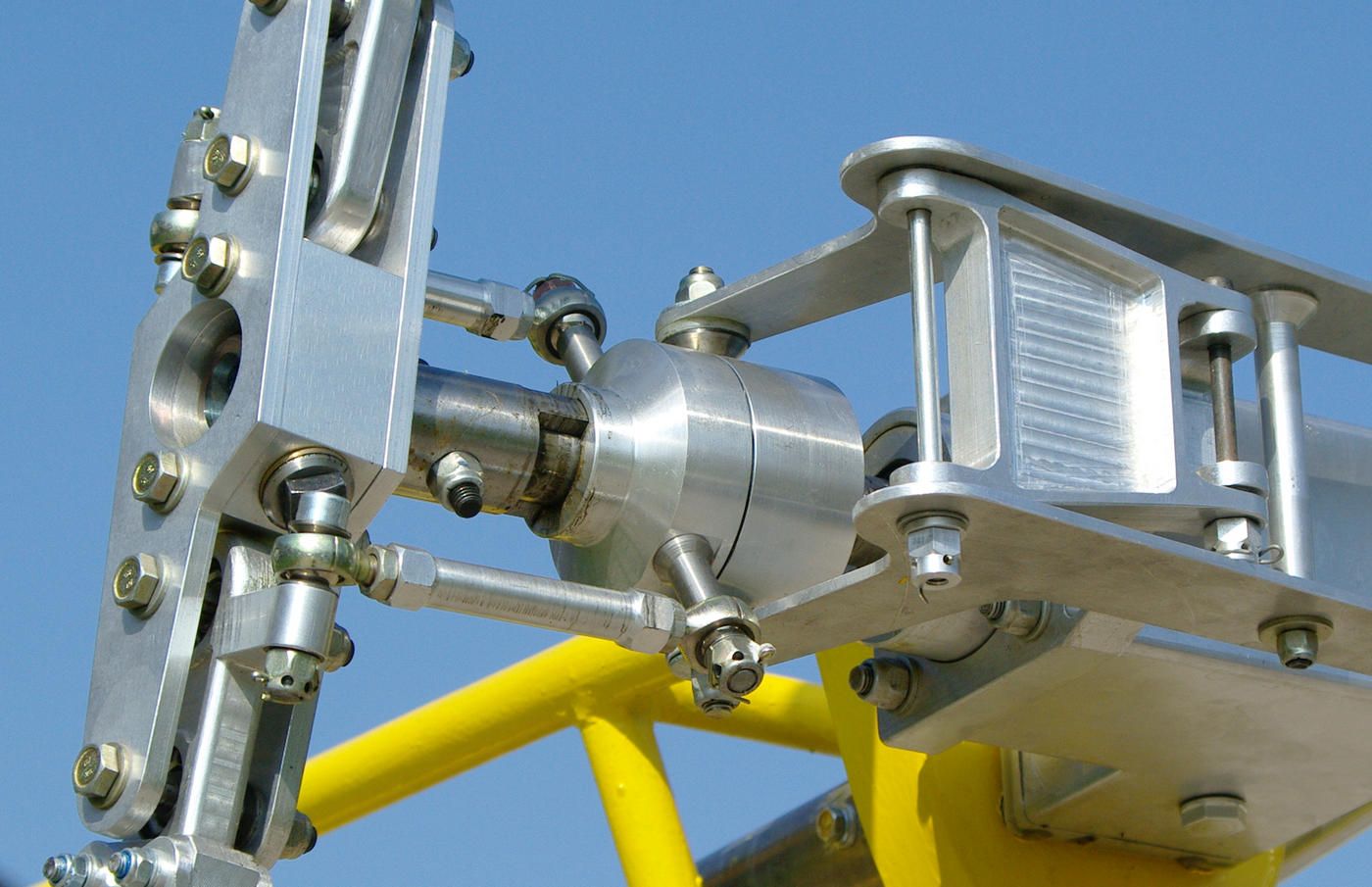

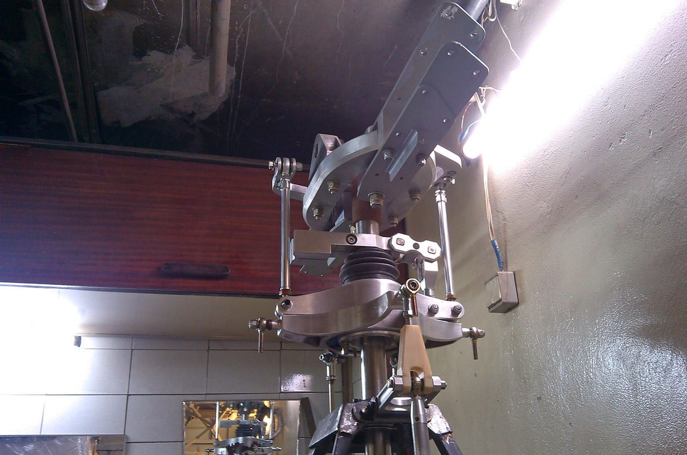

Сегодня пробовал настроить положение автомата перекоса на валу несущего винта с целью получить
информацию о размерах недостающих деталей системы управления, но процесс оказался не так прост
как это представлялось. В прежнем варианте управления с тросами имелась базовая неподвижная площадка
от которой всё довольно просто и быстро настраивалось, теперь же этого нет и любое изменение положения
какого либо элемента тут же приводит к уходу других. Теперь думаю о приспособлении для настройки.
    175,6 КБ · Просмотры: 212
Дмитрий, а почему от тросов отказались?
Автомат перекоса и втулку я скопировал с вертолёта Exec.
Для двухместной машины взлётным весом 640 кг. это решение оправдано, но для одноместного
аппарата масса которого почти вдвое меньше, вес всего этого узла становится чрезмерным, потому и отказался.
Дмитрий, не видно винтов регулирования лопастей в линию, как на Экзеке. Почему отказались?
Exec собирают в гаражах люди с разной подготовкой и оснащённостью, по этому отклонения при работе
там просто неизбежны. Несколько десяток отклонения во время сверления в корневой части, приведут
к многим миллиметрам отклонения концевой части лопасти. Именно с целью компенсировать эти отклонения
и предусмотрено регулирование лопастей в одну линию. У меня же эти отклонения отсутствуют, так как корневая
часть и накладки просверлены в одном положении на станке с ЧПУ. Перед установкой на втулку я проверил отклонения
концевых частей лопастей поочерёдно закрепляя их на стапеле болтами - всё было в норме, разница не превышала 1 мм.

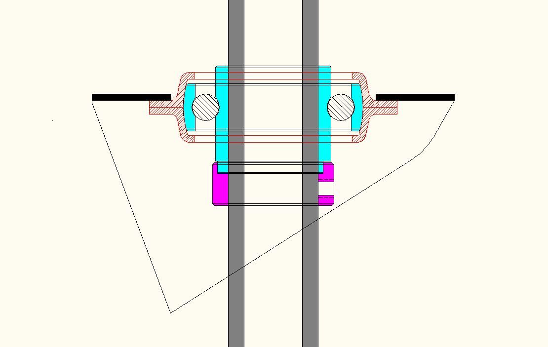

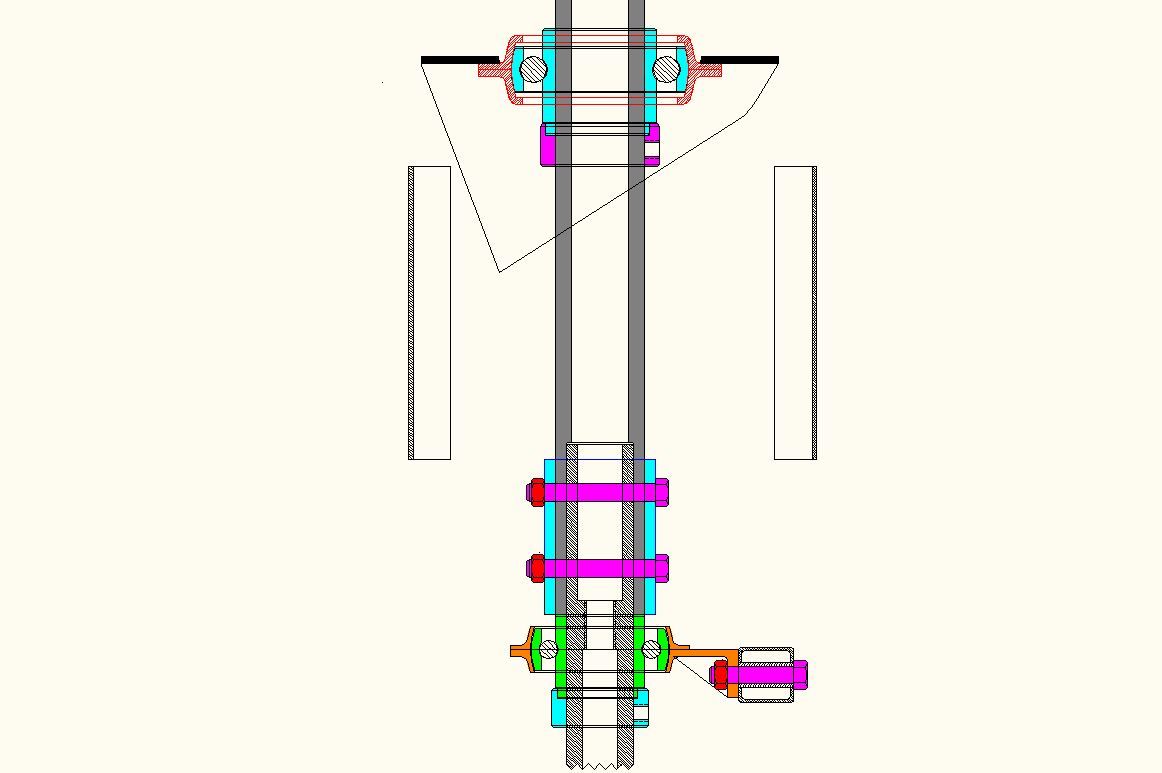

Дмитрий доброго времени суток. Очень понравилась твое творение и тем более описание.Хочу построить вертолет, знаю не просто и сложно технически именно по этому многие категорически отказываются строить,но меня это не пугает. Голова на своем месте  и руки растут из нужного места. Дмитрий мучают два вопроса. Из какого материала изготовлен вал несущего винта (труба или прут)и как он закреплен к раме или к редуктору.Этого нет к сожалению не на фото не на чертежах. Очень прошу подсказать.С уважением Николай.
Николай здравствуйте!
Отговаривать не буду, хотя от многих из тех кто обращался ко мне с подобными
просьбами я так и не дождался какого либо продолжения их деятельности.
Вал лично у меня изготовлен из трубы ст.45 и термообработан, причём изначально
заготовка имела диаметр 45*26мм. Я предварительно её ободрал на токарном станке
до диаметра 41мм. а окончательный размер 40мм. шлифовал на круглошлифовальном станке.
Попытка сделать нужный размер на токарном станке приводила к искривлению вала и плохому
качеству поверхности. Сейчас я бы просто приобрёл готовый вал через Интернет, в сети довольно
много предложений по продаже полых гидравлических штоков различных диаметров.

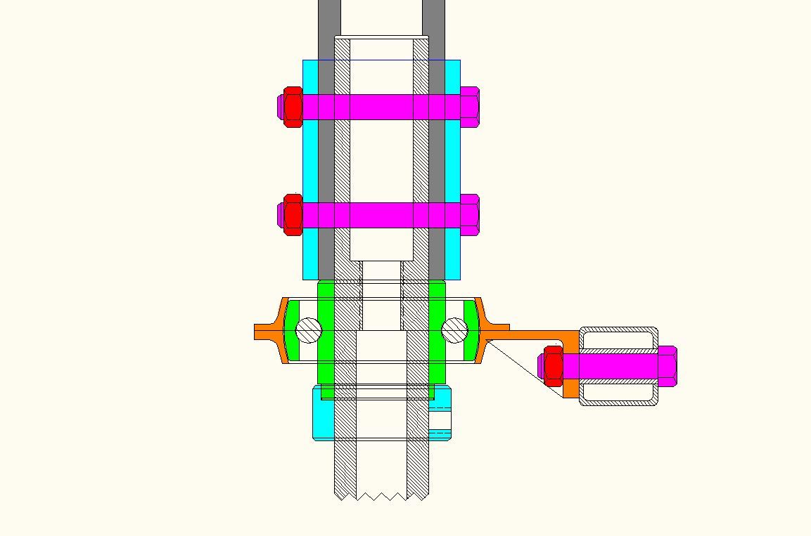

В нижней части вала сделана проточка в которую запрессован валик меньшего диаметра для передачи
крутящего момента от редуктора. Конструкцию верхней части на которую крепится втулка хорошо видно
на приведённых картинках, все детали запрессованы с нагревом до 250 градусов.

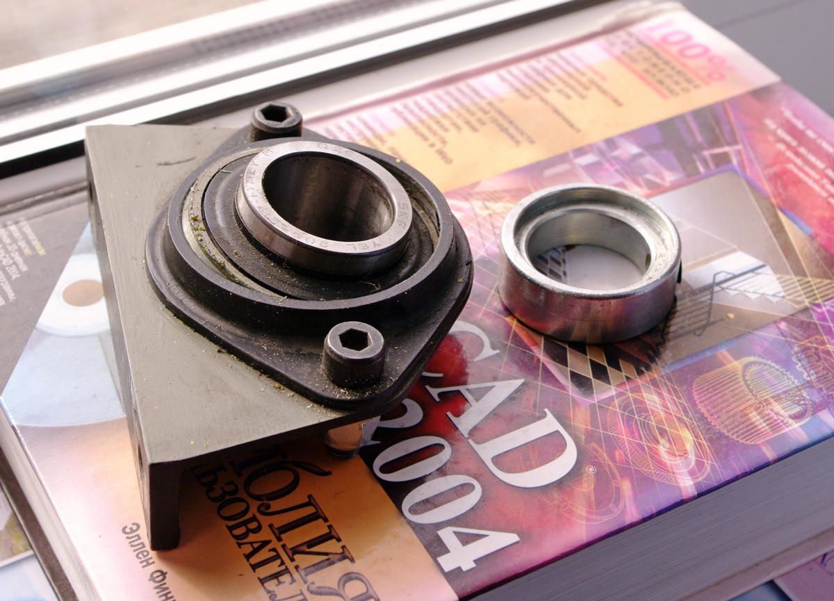

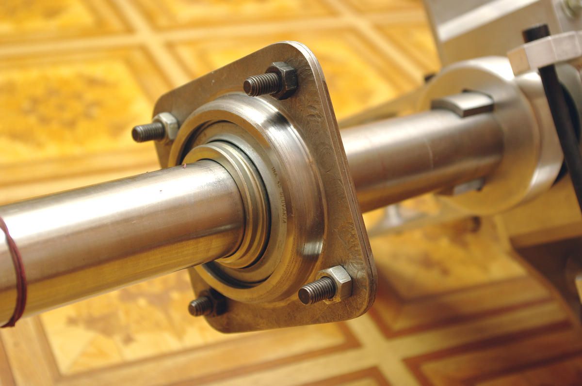

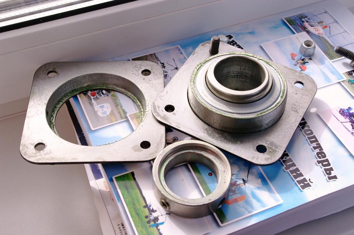

Крепится вал в двух точках с помощью корпусных подшипников которые допускают значительные
отклонения в точности их положения на раме, их наружные обоймы выполнены сферическими и занимают
нужное положение в корпусе автоматически. Подшипники эти устанавливаются на скользящей посадке на вал,
поэтому диаметр вала необходимо выполнять на 0,015-0,02мм. меньше чем внутренняя обойма подшипника.
Для того что бы вал не проворачивался в обойме, на подшипнике установлено поводковое, эксцентриковое кольцо.
Проточка этого кольца входит в выступ внутренней обоймы подшипника и приводит её во вращение вместе с валом.
Корпус верхнего подшипника диаметром 40мм. крепится к площадке на верху рамы, а корпус нижнего диаметром 30мм.
крепится к поперечине рамы двумя болтами.

Вот как выглядят корпуса и подшипники в них.
Корпуса эти я так же изготавливал самостоятельно, сейчас же в этом нет
ни какой необходимости, все эти детали легко приобретаются в сети.

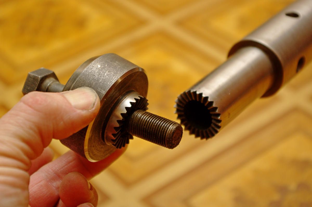

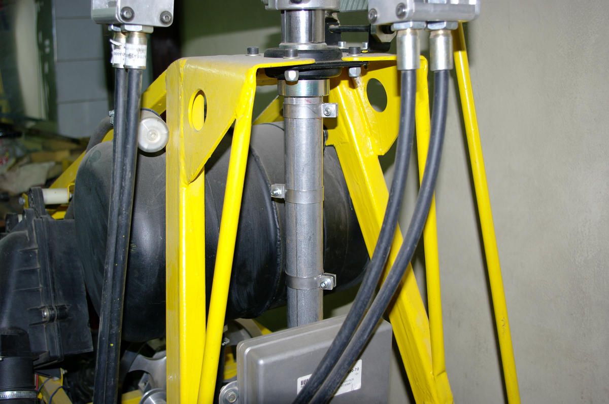

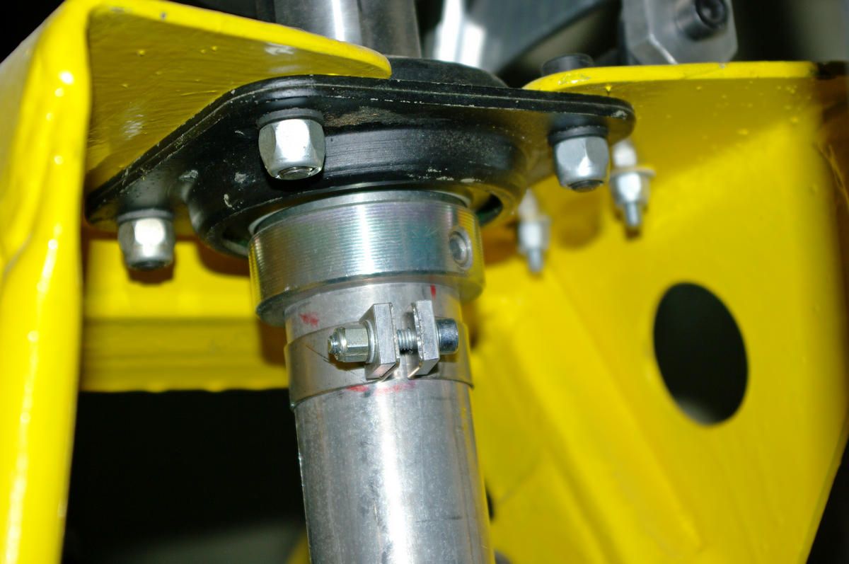

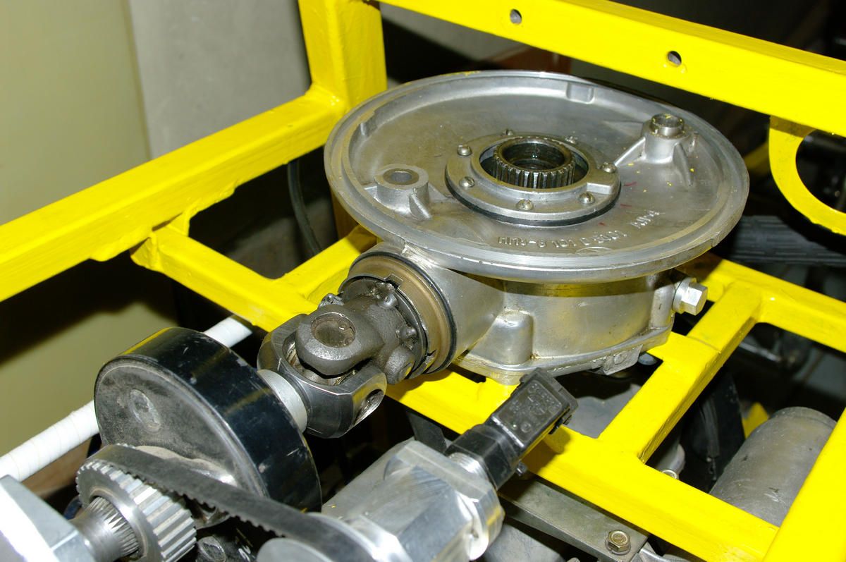

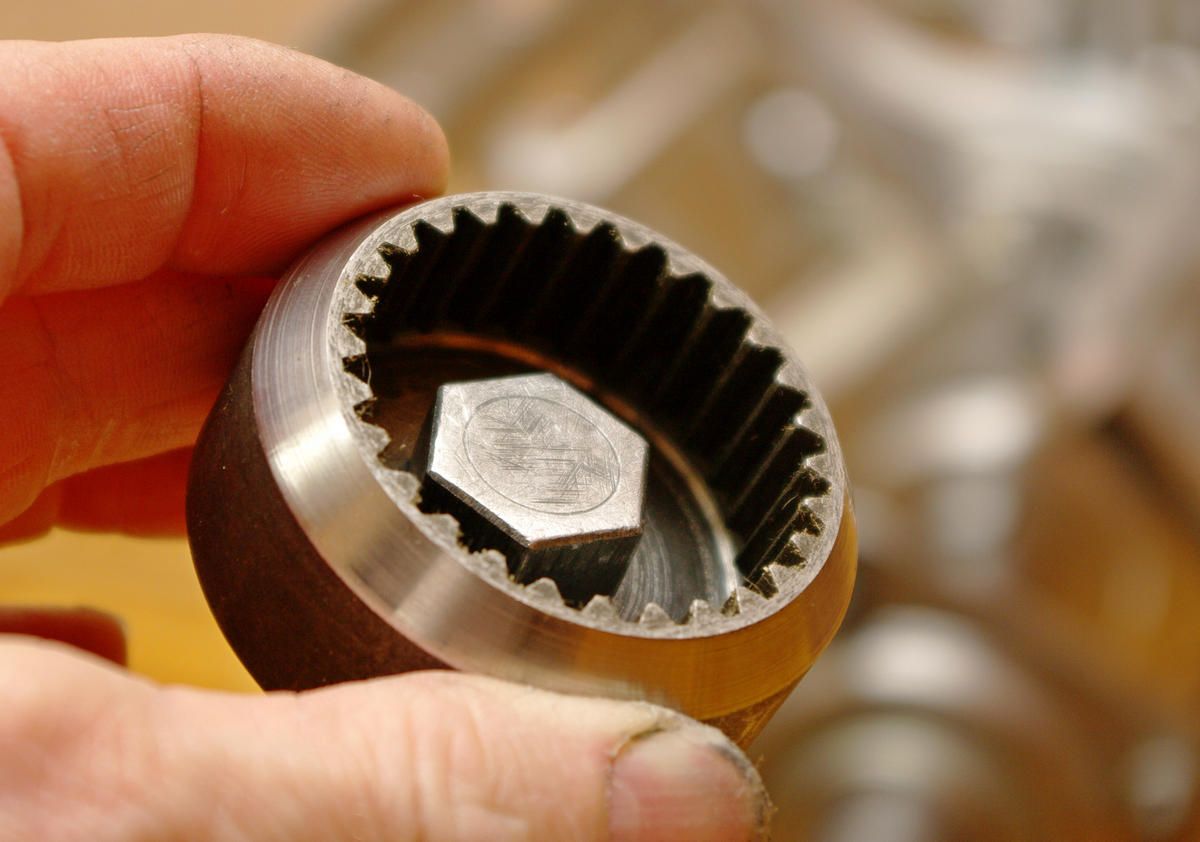

Соединяется вал с редуктором просто одеваясь на него шлицевой втулкой установленной
на торце вала с помощью болта и торцовых шлицов. Такое соединение часто используют для
соединения двух половинок коленчатых валов в двигателях. Для того что бы вал не выдернулся
из подшипников от действия подъёмной силы на нём установлена разрезная дюралюминиевая втулка
состоящая из двух половин, которые стянуты хомутами. Конструкция эта общеизвестна и широко применяется
на вертолёте Ехес. Нагрузка на редуктор передаётся лишь в виде крутящего момента, а действие подъёмной силы
и других нагрузок от вала целиком воспринимается рамой.
