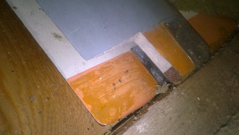

Добрый день!
Подскажите, пожалуйста, как отремонтировать эту беду на лопасти Ка-26?
    54,3 КБ · Просмотры: 216
Должен сказать, что фото крайне неудачное, непонятен ракурс и вторая лопасть создаёт своеобразную головоломку.
Любой совет сведётся к тому, что необходимо снять все накладные детали, удалить окраску, зачистить основной
материал и вклеить недостающее с последующим наложением нескольких слоёв тонкой стеклоткани на эпоксидной
смоле. Затем зачистка, окраска и взвешивание с балансировкой. Поскольку ремонтированная лопасть будет заведомо
тяжелее оригинала, то и другие лопасти входящие в комплект необходимо довести до такого же веса и расположения
центра масс.

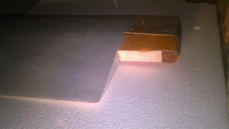

Ну вот. Лучше там не получается.
Из чего сделать этот элемент? Белый материал тверже обычного пенопласта, коричневый - еще тверже и хрупкий.
Чем приклеить и какое связующее использовать при оклейке стеклотканью?
    45,5 КБ · Просмотры: 193
Белый - пенопласт ПС-70, коричневый - пенопласт ФК-20 (термостойкий). Всю полость надо заполнить одним куском пенопласта плотностью 30-70 кг/м3 (можно строительный, который потверже), приклеить его на эпоксидке по сопрягаемым поверхностям, прижав временно скочем. Дальше зачистить ткань обшивки и обклеить снаружи тонкой стеклотканью с перехлестом 30-40мм, все как описал Дмитрий в ответе 1666. Эпокидка любая, лучше ВК-9,  К-153, Эд-20.
При использовании легкого пенопласта, можно уложится в исходный вес. Аккуратнее с зачисткой обшивки, там два слоя ткани общей толщиной 0,4мм.
