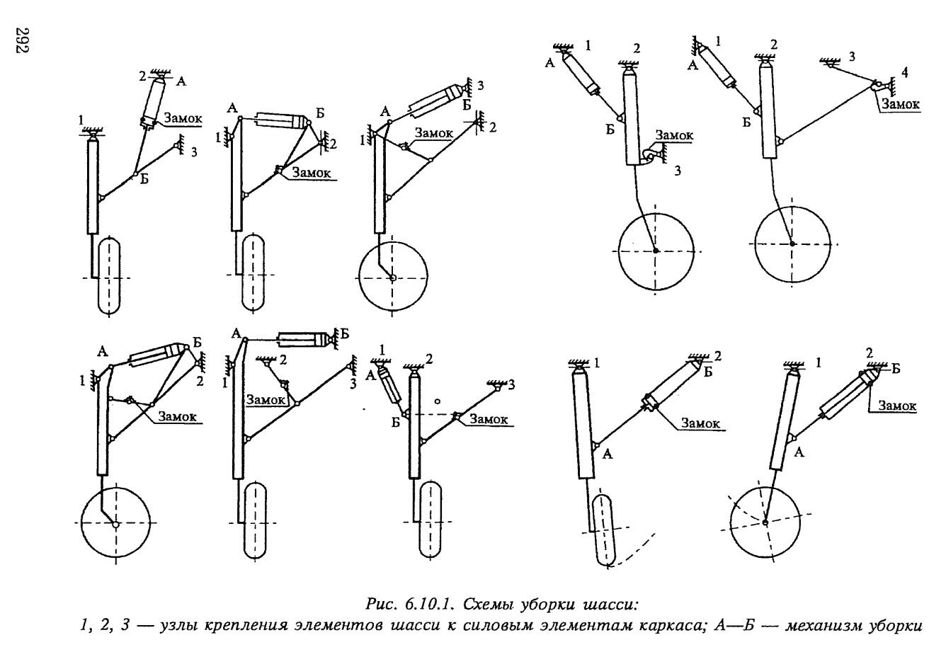

Щас, пока с самым сложным механизмом дела идут туго, занимаюсь фигней - делаю переднюю стойку. За основу взята стойка от Ми-2.
Гидроцилиндр найти не удалось - с начальником рем. цеха гидравлики мутим самодельный, гильза 30 мм, шток 18 мм.

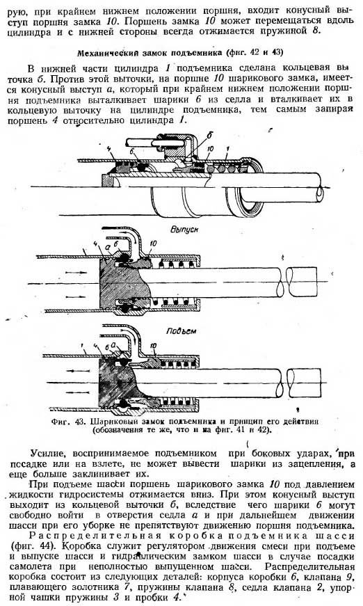

И возник такой вопрос - как фиксируются стойки шасси, если они убирающиеся?
Ну в полете ладно, выдержат пару часов. Да можно и "поддернуть".
А на стоянке? Гидравлика почти всегда травит, даже с гидрозамками, и через несколько дней вертолет может "лечь на брюхо".
Поэтому вопрос - кто знает, как фиксируется выпущенное шасси на самолетах и на Ка-50/52?
    115,7 КБ · Просмотры: 206
Тут дОлжно быть слово хозяина темы.
Дима! Зачем молчишь! 🙂
Я знаю что ты всё читае6шь, но хочешь остаться в стороне?
CINN, спасибо за ссылку. Доберусь до компа, почитаю. Особо заинтересовали схемы 1,9 и 10, где замки расположены непосредственно в гидроцилиндре. Интересно,как они устроены. А то я сейчас думку гадаю о том, чтобы в линию подачи масла в поршневые полости гидроцилиндров установить какой-нить абсолютно герметичный, нпр, пробковый, кран. И закрывать его на стоянке.
