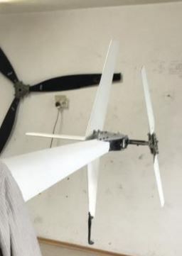

http://www.homebuiltairplanes.com/forums/attachment.php?attachmentid=57454&d=1482967908
-mnie nravitsia kompaktnaja golovka!
=+0,5 goda 2 rotora i rulievoj vint + skarlupki.!
http://www.homebuiltairplanes.com/forums/attachment.php?attachmentid=57453&d=1482967877
http://www.homebuiltairplanes.com/forums/attachment.php?attachmentid=59268&d=1487285444
=obliot viesnoj.
PS=rulievoj vint rabotajet udivitilno biezshumno !?
PS2-vies=(220 +30) kg,so skarlupkami...
Жаль, что нет видео и фоток мало и вообще интересно с таким человеком пообщаться. Очень интересно, например узнать, в чём фишка такого вот оперения?

Bobby сказал(а):
-спрошу у Богдана,
=пропеллер "качельный",чтобы избежать гироскопического момента...
=вал из нескольких секций,с деппферами...
=угловой редуктор "фабричный".
-то что удивило=тихая работа и большая тяга,даже на салазках
повернуло весь аппарат!
-ртор проверен на земле,без замечаний.
Богдан не пользуется книжными данными,практически всё делает по своему уму...
-но иногда делает ошибки=при быстрой рулёжке на своём автожире поддул боковой ветер,ногами спарировал ОБРАТНО,
\летает на МДП\ и упал на бок,ротор всё поломал и даже бензин
загорелся...если бы не снаровка автогонщика,сгорел бы совсеи!!!!
Уважаемый henryk, если не трудно и не секрет, то расскажите что за демпферы на валу хв. винта и зачем они вообще? Очень буду благодарен, т.к совсем недавно напоролся на собственный косяк установив цельный вал.
-я не специалист,только "переводчик"...
=секретов нет=уточнил по телефону=вал из двух дюралевых трубок,по три подшипника в резиновых гнездах-демпферах,
соединённые пластмассовым сцеплением без люфтов.
=вал расположен сбоку хвостовой трубы.
=хвостовое оперение добавлено для разгрузки рулевого винта
в крейсере...
ЗЫ-образцом служила ФУРИЯ!
ЗЫ2=лопости ротора отбалансированы на 25% хорды.
Bobby сказал(а):
По поводу разгрузки ничего не понял
=аэродинамическое качество стабилизаторов больше,чем рулевого винта=в крейсере суммарное сопротивление получаем меньше...
-наверное после облётов аппарат будет продаваться (ГЛАЗА!)
в крейсере...
По поводу разгрузки ничего не понял, но всё равно - большое спасибо!
Видимо henryk имел ввиду киль, который разгружает хвостовой винт на скорости. А по стабилизатору - это мода от фирмы Хьюз начиная с 269 модели. Т.е. хотели вынести стабилизатор за плоскость несущего винта, чтоб не терять тягу на висении из-за его обдувки. Проще всего прикрепить его консольно в конце хвостовой балки не мешая хвостовому винту. На Хьюз( MD)-500 - подняли его даже на киль, чтоб поток с винта не доставал, хотя это  требует жесткой конструкции киля. В современных вертолетах большинство фирм ставит стабилизатор на 0.8R, невзирая на потери. Главное не получается неприятная для летчика перебалансировка вертолета на разгоне и маневрировании на малых скоростях. Т.е. если стабилизатор на хвостовой балке за несущим винтом, при разгоне максимум потока с 0,8R  винта набегает на стабилизатор и получается кабрирующий момент, затем при увеличении скорости сбегает со стабилизатора  и получается пикирующий момент. Летчик вынужден при разгоне сначала немного отдавать ручку, затем резко отдать при вспухании носа вверх, затем резко на себя и снова от себя  отдавать по скорости. Так называемая "ложка" балансировочной кривой. Такое многим не нравится. Даже на последних Швайцерах (бывший Хьюз-300) стабилизатор сдвинули вперед, а вот хьюзовцы так и ставят за плоскостью винта MD-600-900, АН-64. Может автопилот перепрошили под "ложку"?
