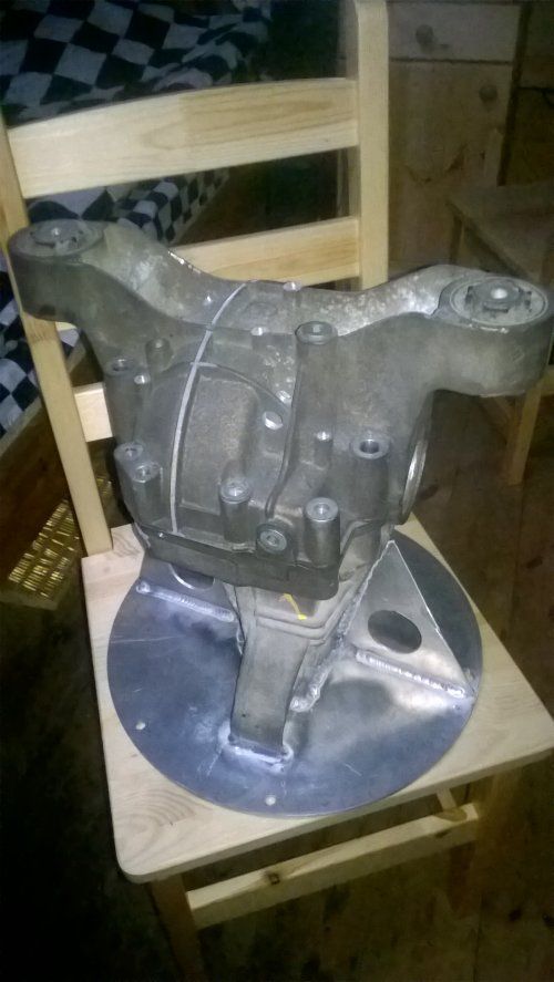

если считать по Анурьеву,там три лошадиных силы получится

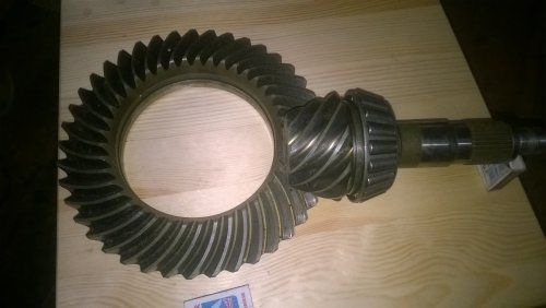

Еще когда перебирал редуктор, заметил, что торцы зубьев на всех шестернях закруглены и заполированы.
Это что за мулька?
Единственное, что приходит на ум - убирают риски от резца, чтобы с них не начали развиваться трещины?
Спасибо, попробую.
Это что за мулька?
Чтобы меньше шумел.
Это не я такой умный, это говорили спецы металлообработчики.
Это как это?
Шлифовка рабочих поверхностей зубьев - это да, дает плавность зацепления.
А торцы зубьев ведь ни с чем не контактируют?

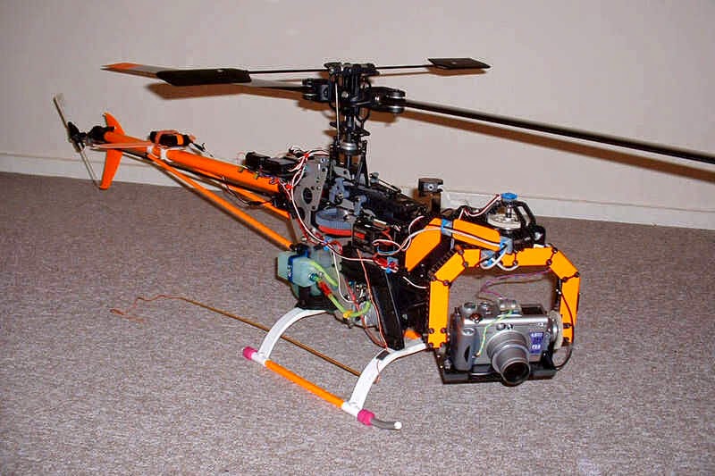

Но не оптимальнее ли сначала построить каку-ю нибудь уменьшенную радиоуправляемую точную  копию ? Напр, 1:10?
Выяснить на ней недочеты, исправить.
А потом уж 1:1 ?
И менее затратно. Часть деталей можно напечатать на 3D принтере.
Так не получится.
Это будут две абсолютно разных (с абсолютно разными характеристиками) "машинки".
А поэтому делать выводы в отношении бОльшей копии по поведению маленькой копии невозможно.
В модельных масштабах полететь сможет даже ящик с инструментами.
Делать такие уменьшенные копии есть смысл только тогда, когда речь идёт например об том, чтобы просто посмотреть на внешний облик будущего механизма.
Просто на то, как он будет смотреться (эстетично/не эстетично, понравится/не понравится и т.д.).
Как, например, делают дизайнеры автомобильных кузовов.

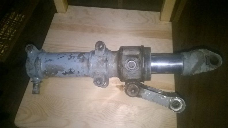

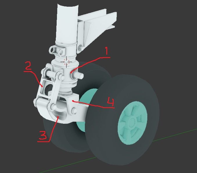

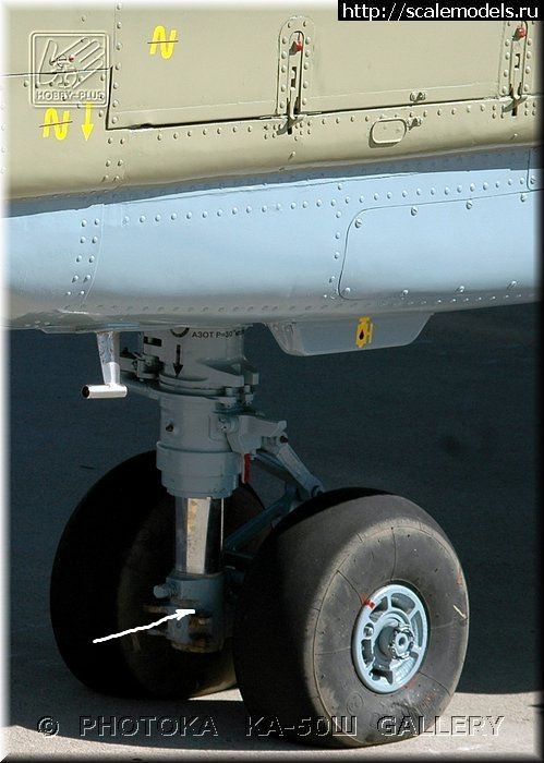

Подскажите, пожалуйста, по схемам передней стойки шасси:
Рычажная МИ-2 (компьютерный рисунок)
Безрычажная КА-50 (второе фото)
В чем плюсы и минусы?
Как понимаю, у рычажной ход значительно больше. Но смущает стакан 1, наперекосяк нагруженный силой от серьги 2, которая, судя по отношению плеч рычага 3, раза в два больше нагрузки на стойку. И стакан, думаю, будет создавать значительное сопротивление самоориентации стойки.
А шток в безрычажной схеме повернуть гораздо легче.
Сейчас кручу-верчу свою стойку МИ-2 (третье фото) и думаю, что  делать - или сделать недостающий рычаг 3, или удалить вилку 4 и приделать к штоку кронштейн, как на КА-50?
    25,3 КБ · Просмотры: 204
    60,8 КБ · Просмотры: 199
    38,6 КБ · Просмотры: 199
Рычажная стойка "заточена" под большой ход колеса при небольшом ходе штока стойки.
Кстати, один товарищ (max-audi) из автожирного раздела (    http://www.reaa.ru/cgi-bin/yabb/YaBB.pl?num=1327750185/4072#4072   ) из этих стоек собирает основное шасси своего нового автожира-трактора.
И вот что у него получается:-
Да, судя по фото - соотношение плеч рычага даже больше, чем 2:1.
В книге по Ми-2 нашел, что это сделано для повышения проходимости на грунтовых площадках.
Оно мне не нужно, по полям гонять, но, с другой стороны, ход штока всего 65 мм.
Хватит ли этого, если стойку сделать безрычажной?
