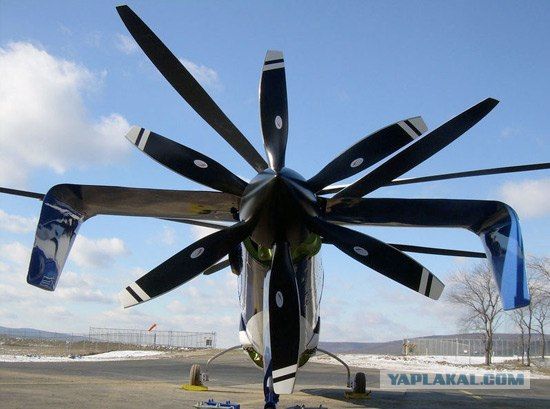

А что будет, если сооснику с несущей системой Ка-26 и чуток укороченными лопастями, присобачить сразу за плоскостью винтов толкающий винт метра два диаметром с мощностью порядка 200 лс?
Просто увеличится скорость, или возникнет куча гадостей нюансов?

Ка-26 с толкающим винтом не сможет стать Sikorksy Х2 и S-97 Raider, т.к. при увеличении скорости за счет дополнительного двигателя произойдет увеличение махового движения  лопастей и их схлестывание. 🙁 Хотя до этого момента наверное и удастся обогнать серийный Ка-26.
Если идти по принципу Сикорского - надо делать "жесткие" на взмах винты, а чтобы лопасти не сломались - делать раздельное управление по винтам  и по азимуту углом атаки лопастей.  На эту систему управления американцы потратили более 50 млн. долларов.  Если есть такие деньги, можно привлечь ОКБ Камова для реализации, может даже и дешевле получится... 🙂
Схлестывание... А почему у Ка-50/52 не схлестываются? Они же не жесткие?
Посмотрите разницу относительного (соотношение диаметра к расстоянию между винтами) расстояний между верхним и нижним НВ в Ка-50 и у Сикорского.

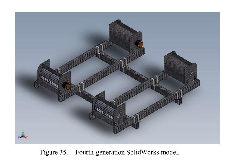

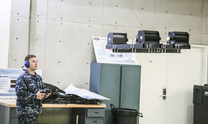

Может поискать решение в другом месте?
Вот американские хлопцы создали квадрокоптер, НО!
Без традиционных НВ.
Из описания следует, что: летающий прототип у них на 9000 об/мин обладает тяговооруженностью 2.12 (а максимальная - 2.57). Т.е. при собственной массе 7.81 кг поднимает 16.58кг на 9000 оборотах и максимально 20 кг.
    43,8 КБ · Просмотры: 199
Уже поздно.
И опять же - эта игрушка не масштабируемая в силу инерции этих центробежных вентиляторов. И мощность там нужна огромная.

Вот, только появилась модель такой штуки, а у меня есть знакомый который подобную машину прочертил, должна она летать на таких 3 барабанах которые состоят из двух стенок и и по кругу профилированный лопатки. У него стендовой образец сделан размером в диаметре метр примерно, приводиться в движение электродвигателем. Тягу мерил, но точно не скажу что да как, но тогда он сказал что результаты по тяге превзошли все ожидания. И такую же штуку он делал и пробовал в Енисей опускать, привод для гидроэлнктростанции, работала, но требуются доработки. он этим занимается уже лет 8.....
Если б все было так гладко, то все ветроэлектростанции были бы в виде таких барабанов, установленных на вертикальных осях. И пофиг им роза ветров. Однако этого нет...
CINN сказал(а):
19makc76 сказал(а):
Ну а как он управляется? Не оборотами ли? А чем? Направляющими аппаратами ентих барабанов?
Кстати, в отличие от квадрика с пропеллерами, он не сможет поворачиваться вокруг вертикальной оси
Масса пустого Ка-26 что-то порядка 2000 кг, мощность 650лс. Нагрузка всего три с небольшим кг на лс. А где скорость?
Увеличить скорость на существующих несущих винтах Ка-26 - не удастся. Это сложная задача. Нужны другие более широкие лопасти, другие обороты и т.д. На существующих начнутся всякие резонансы, срывы потока и т.д. Т.е. нужно создать практически новый вертолет с новой несущей системой.
Кстати обрезать лопасти Ка-26 с конца нельзя, т.к. обрежется противофлатерный свинец и можете схватить флаттер в полете.
