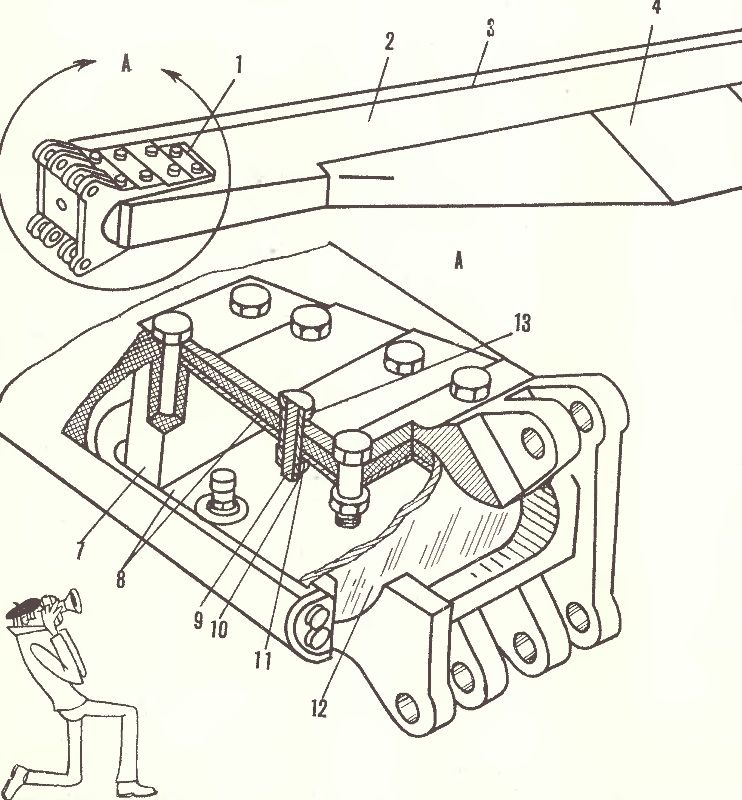

Я знаю. Буду двигать узлы крепления по комлям, сколько позволяют верхние лопасти. Миллиметров 250
В комле лопасти Ка-26 есть изнутри усиливающий пакет , он длинной  как раз 250мм.Если обрезать, дальше идет тонкая стенка основного лонжерона. Комлевое крепление болтами тогда будет слабее штатного.
Не пойму зачем портить готовый несущий винт, оставить колонку с лопастями без изменений  и летать себе в удовольствие на тех же скоростях и оборотах, можно и с другой мотоустановкой.
Я же буду двигать все вместе по лонжерону - узел 1, пластины 8 и бобышку 7

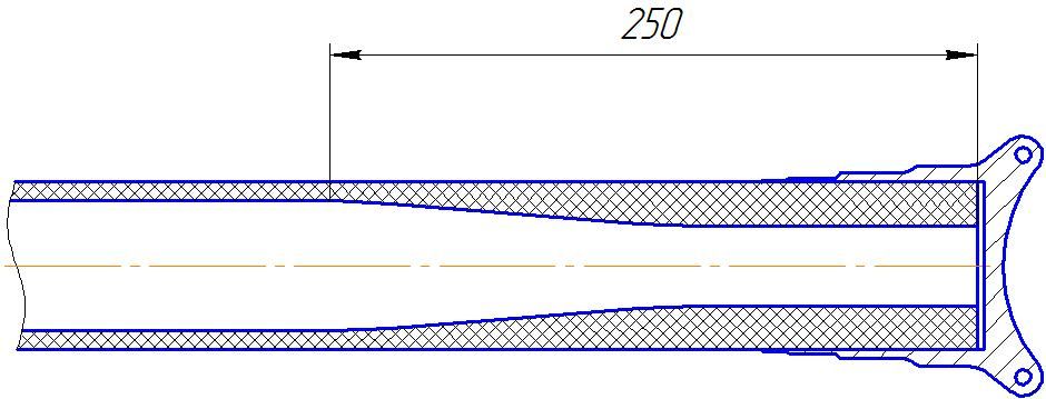

Я имел ввиду, что лонжерон в комле выглядит вот так в разрезе.
    52,1 КБ · Просмотры: 192
Болванки там нет. Лонжерон предварительно набирается из пропитанных смолой пакетов ткани предварительно опрессованных под вакуумом, затем все пакеты с резиновым мешком внутри  укладываются  в замкнутую прессформу из двух половинок. Изнутри дается давление воздухом 8 атм. резиновым мешком и температура 180 град. В конце процесса, после остывания,  резиновый мешок вытаскивается через торец  в комле.

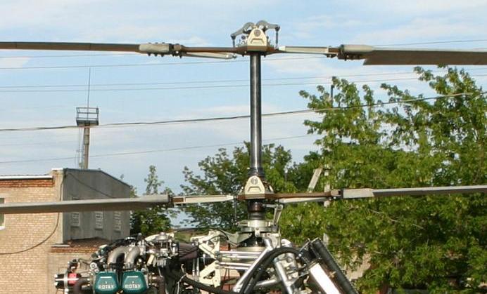

По сравнению с исходным  будет всяко хуже. [highlight]Так зачем хотите испортить отлаженную конструкцию (обрезать лопасти)?
[/highlight]Первые лопасти на Роторфлае диаметром 6м делали в прессформе лопастей Ка-26, а потом сделали наклейку дополнительных листов стеклоткани на лонжерон снаружи под вакуумом, см.фото. Но высота лонжерона увеличивается и в вашем варианте нужны тогда новые узлы крепления. Обычно по такому способу самодельщики из обрезанных лопастей Ка-26 себе лопасти делают.
Вот еще был удачный вертолет Василия Свербиля - использовался готовый верхний винт от Ка-26 - целиком. без обрезки.
