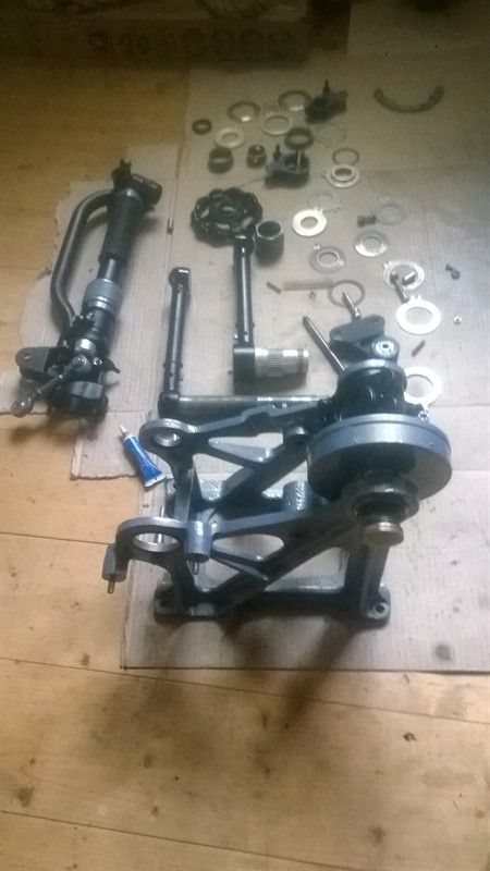

А мне кажется, что изготовление - совсем не дорого  🙁
И очень доволен тем способом, который выбрал, т.е. максимально использовать готовые узлы - получаешь шедевры за копейки.
Вот сейчас собираю после покраски Шаг-Газ + РУДы от Ми-8.
Ценник - 7000р. Износа - ноль. Сколько там деталей - страшно представить, если что-то подобное делать самому. Интересно, сколько это стоит в производстве?
То же касается и других узлов - РЦШ Ка-26 - 3000р, педали Ан-2 - 4000р, гидроусилитель Рп-35 Ми-2 - по 2000р, носовая стойка Ми-2 - 4000р ну и т.д. На очереди покупка триммеров от Ми-8 и перемотка их под 12в.
Вертолет получается дешевле машины!  ;D
Вот только потом что с ним делать?

Вот  именно,  потом.  Даже  если  Вы  сделаете  вертолет, то  просто  научить  его летать  стоит  довериться  опытному  летчику-  испытателю.  По некоторым  моим  данным 1  час  полета  пилота  такого  класса  стоит  минимум  80 тысяч  рублей  и  это  после  осмотра  тех.  комиссии,  что  не  бесплатно  и  только  тогда  Вы  сможете  получить  единичку  и  номер.  На  соседней  ветке  тоже  сделали  на  мой  взгляд  рабочий  агрегат, но  никто  не  хочет  облетывать  бесплатно  рискуя жизнью.  Потом  нужно  ещё  обучиться  пилотировать  эту  машину, опять  деньги  и  не  малые. ;D
Нет перекрестных связей.
У Вас же как - шаг верх - реактивный момент больше - начался поворот, надо педалить.
Дали больше шаг РВ - он начал сильнее толкать вертолет вбок - надо дать РЦШ в сторону. И так постоянно, если я правильно понимаю.
Кстати, Вы не делали наклон несущего вала в сторону, противоположную тяге РВ?
"Отличительной чертой компоновки Ми-24 является наклон вправо от вертикального положения на два с половиной градуса вала несущего винта вместе с силовой установкой. Дело в том, что характерными особенностями динамики полета вертолетов являются висение с небольшим креном и полет с небольшим скольжением, вызванные необходимостью балансировки боковой составляющей тяги рулевого винта."
