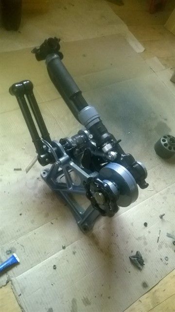

За ответ по РУДам спасибо. Газ, да, "просится" вниз.
Вчера полностью собрал узел
    33,8 КБ · Просмотры: 226
