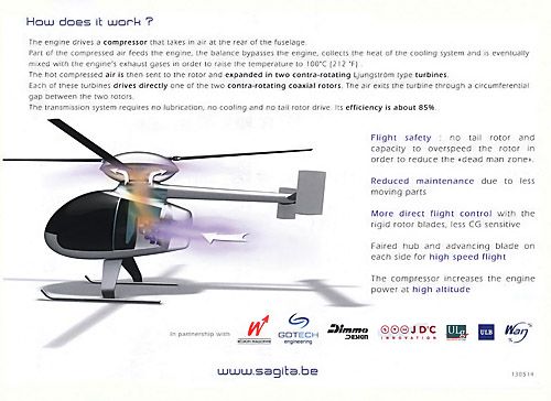

Всем кто строит, или будет строить вертолёт
что в воздухе, после его незначительного сжатия в вентиляторе, дожигается какое-то количество топлива.
=1,3 атм (частично для наддува ДВС) +выхлопные газы из поршневиков...
-детали можете узнать у Конструкторов(Бельгия),
а я напишу после проверки нашей гибридной вертушки,
подтвердятся ли наши ожидания=50 кВт для верт.взлёта и половина этого для крейсера...
+нежная аварийная посадка на парашюте (с мнгновенно заторможенным ротором)
+мягкое приземление,если грохнется с высоты нескольких метров!
http://www.sbap.be/events/2013/017bourget2013/017bourget2013_belg.htm
На сколько я понял в этом вертолете воздух для двигателя и для его охлаждения засасывается через ж##у.
Затем собирается охлаждаемый воздух с выхлопными горячими газами и выбрасывается из сопел расположенных по периферии  того толстого блина или точнее на радиусе корня лопасти.
Но такого объема воздуха явно недостаточно для создания существенной реактивной силы способной вращать несущие винты, а расположение сопел на таком малом радиусе просто смешно с точки зрения некой добавки к усилию вращения несущих винтов.
Так что мы видим?
Это соосный вертолет с механическим приводом несущих винтов с традиционной и вполне объяснимой мощностью в 100 кВт при таком взлетном весе 450 кг у которого выхлопные газы просто "размазываются" вокруг вертолета.
И что в этом нового и замечательного?
Вам показать вертолет традиционной одновинтовой схемы с такими же весовыми и скоростными характеристиками, но с меньшей мощностью?
А ведь соосная система должна быть экономичнее чем одновинтовая.
Анатолий! У Сагиты чисто компрессорный привод винтов. Механического привода нет.
Это как это, как это???
Если вертолет с реактивным приводом несущего винта в котором реактивные сопла расположены на КОНЦАХ лопастей уже явно проигрывают по расходу горючего в сравнении с механическим приводом несущего винта, то во сколько раз надо увеличить тягу того чисто реактивного привода при условии размещения сопел на радиусе  корня лопасти???.
Подумайте, хватит ли в этом случае тех 100 кВт мощности воздушного компрессора?
С каким КПД преобразуется механическая мощность на валу в мощность исходящей воздушной струи из сопел?
В какую силу тяги превратится эта изрядно "похудевшая" подведенная мощность к истекающему воздуху?
Если выхлопные газы будут выбрасываться в среду с избыточным давлением, то на сколько снизится мощность двигателя крутящего компрессор?
Если эту разницу давления компенсировать турбонаддувом, то какую долю мощности надо отнять от ДВС ???

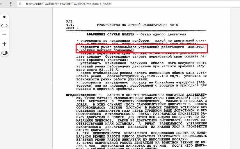

на Ми-8 на увеличение газа идут вниз или вверх?
Вниз.
для увеличения оборотов двигателей на Ми-8 РРУДы надо перемещать таки вверьх.
Похоже, что таки-да.
В верх!

Поступила новая вводная по РРУДам Ми-8...
Т.е. если мне удобнее вниз, и по кинематике так проще будет сделать дифференциальный механизм под полом, то делать так нельзя? Ибо пилот, который , возможно, будет облетывать, может запариться и по ошибке вырубить работающий двигатель?
