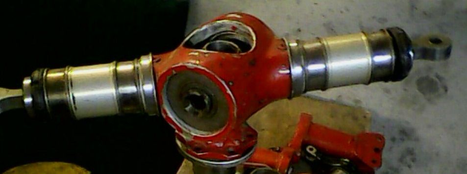

А можно так делать? Жесткая втулка, без ГШ, без торсионов.
Что будет происходить с комлями лопастей и с болтами, когда лопасти начнут образовывать конус? Или при взмахе наступающей лопасти?

А вообще, уже есть вертолёты с такими втулками, но дело в том, что в них функцию торсиона (упругого элемента в вертикальной плоскости) выполняют комливые части самих лопастей.
Вячеслав, я имел ввиду проект III, где в качестве втулки НВ использована втулка РВ Ми-2
http://www.chipmaker.ru/index.php?app=core&module=attach&section=attach&attach_rel_module=blogentry&attach_id=4123461
Ну дык там есть ГШ.
Только он общий.
Это втулка качельного типа.
Кстати, и торсионы в этой втулке тоже есть.
Они внутри каждого ОШ.

Общий. Шкворни ОШ находятся на одной линии, 180 град. И что произойдет, когда лопасти пойдут вверх? На излом?
Торсионы здесь играют другую роль, как я понял. Они держат плоскость винта перпендикулярно валу, не более того
Нет.
Торсионы в этой втулке удержываю лопасти от отлёта от втулки при действии центробежной силы.
Дело в том, что в корпусах ОШ этой втулки нет упорных подшипников.
Я имел ввиду, что оси ОШ должны быть установлены не на 180гр, а например 175гр, т.е. с учетом угла конуса лопастей.
У втулки РВ Ми-2 есть конструктивный угол конусности.
Что-то порядка двух...трёх градусов на каждую лопасть.
И получается угол не 180, а 176...174 градуса.
Но 180 - это тоже не проблема.
Требуемый угол конусности можно заложить и в креплении лопасти к корпусу ОШ.
1. На чертеже нету угла - идеально ровная прямая.
Не знаю, как с PDF выдернуть, а то б выложил.
2. Нельзя закладывать те 2-3 градуса в узел крепления - лопасть будет не вращаться на ОШ по оси лонжерона, а "махать концом" по радиусу
