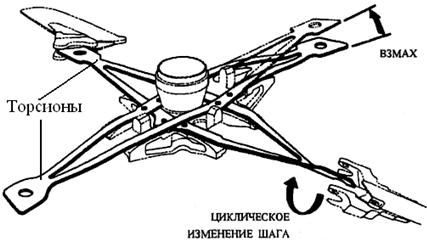

explorer сказал(а):
А как понятно про торсион ак1-3? Там тоже так же не понятно через сколько часов начнут трещать эти стальные пластины, причем они гораздо требовательнее к качеству обработки краев от которых в процессе кручения торсиона начинают ползти трещины...
В торсионе АК1-3, просчитывают каждую пластину, как отдельный элемент, и силы трения между ними, при изгибах торсиона на известные углы, а потом суммируют (примерно так).
То есть, расчёт достаточно простой и понятный.
Не сложный расчёт торсионов вертолёта MD-500 (см. рисунок), а так же танковых торсионов и гипер-вездехода "Волынь" (на кручение). Тем более, что по характеристикам пружинных сталей и методикам их испытаний есть большая база точных данных.
В слоённом же "пироге" из текстолита, резины и клея, ещё и собранном с напряжением, работают разные материалы, и их взаимодействие гораздо сложнее, а значит сложнее произвести расчёт, особенно для самодельщика, не говоря уже о сложности подбора технологии, а именно её тонких нюансов. По качеству текстолита тоже могут быть вопросы (Китай... не Китай), расскажут одно, а реально - другое...
Я думаю, что создатели Роторфлая и Б. Половинкин,  не мало потрудились и потратили времени и средств для достижения результата.
Пробовать конечно нужно, но вероятно, это не самый лёгкий и безопасный путь, несмотря на внешнюю простоту. В любом случае, необходимо провести испытания, учитывая ответственность узла.

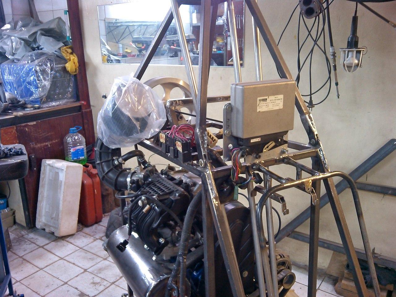

А у меня хорошая новость! Дмитрий в полном здравии, сделал полностью новый вариант своего вертолета, готовится его покрасить. Наверное весной или летом будет его облетывать. Общаться с "очень высокого мнения о себе специалистами", засравшими всю ветку, не имеет пока желания.

Александр только сегодня их мне прислал.
Щас дамой приеду, переразмерю и выставлю.
Вот.
Но почему-то только одна фотография:-
    206,8 КБ · Просмотры: 335

К сожалению это это первый экземпляр... У него оказалась сильно задняя центровка. Сейчас в основном сделан новый вертолет, конечно частично используя детали от предыдущего.
А что если для избежания ошибки с центровкой собирать вертолет не стоящим на шасси на земле, а подвешенным на тросу или цепи за несущий вал?
Каждый установленный узел будет вносить свою лепту и это сразу же будет видно
