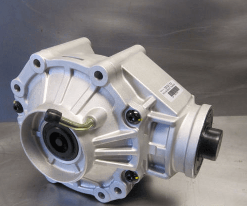

Нашел вот такую весчь (может кому будет полезно):
Задний редуктор оригинальный для квадроциклов BRP Can-AmПроизводитель: BRPRear Differential Ass'y 705502178, 705501723, 705502090Оригинальные номера, OEM:
Цена почти гуманная. Раз мотоциклы Урал летают, это тем более полетит.  :exclamation
Вообще, изделия  BRP до селе не ассоциировались с гуманной ценой. Очень много сырых копий от квадриков делает Китай, в том числе и пары от мотоцикла Урал... гуманная цена - это потенциальный маркер.
Поэтому, при покупке пар, или готовых редукторов не стоит полностью доверять упаковкам и рассказам незнакомых продаванов, а по возможности отследить логистику товара (проявить смекалку), или покупать у оф. дилеров.
Излишне напоминать, что на вертолёте это очень ответственный узел, и подходить к покупке нужно соответственно.
В любом случае - спасибо за информацию!

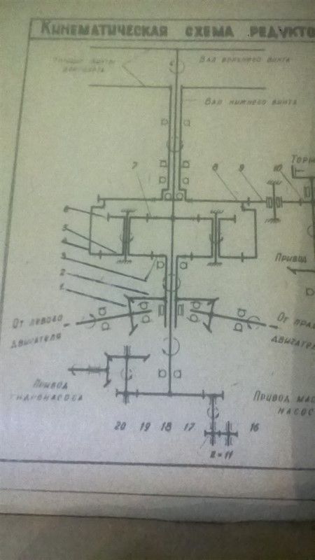

Соосный с одинаковой частотой винтов можно сделать планетарным, как на Камовских вертолетах.
Только сателлиты должны быть двойными, т.н. "блочки".
Вот схема Р-26
Числа зубьев:
7 - солнечная верхнего вала - 72 зуба
4 - коронная нижнего вала - 120
6 - большая шестерня блочка - 30
5 - малая шестерня блочка - 18
3 - ведущая солнечная - 60
Числа удобные, количество зубьев можно пропорционально уменьшить, например поделив на 1.5
