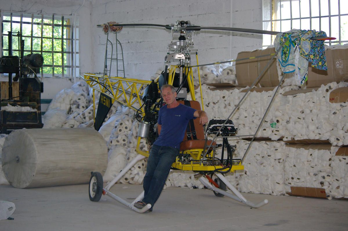

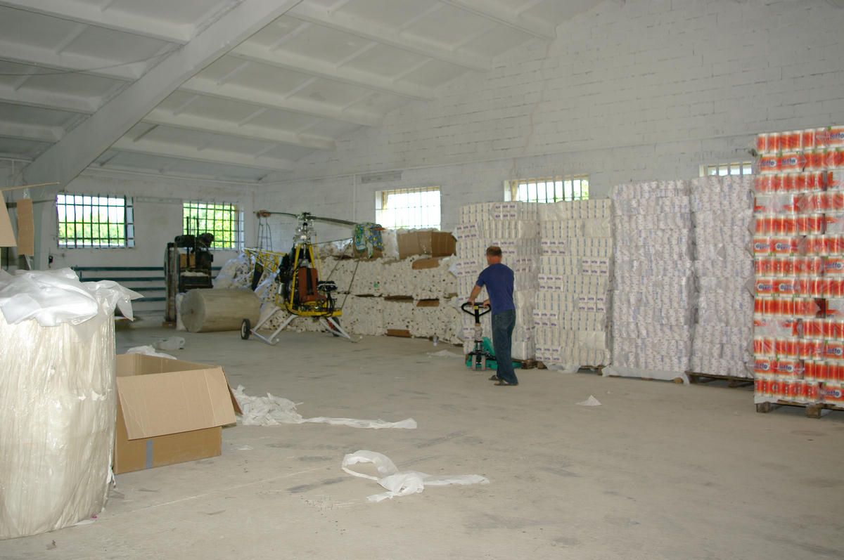

Сейчас вертолёт хранится в помещении, где я подрабатываю на производстве туалетной бумаги. 🙂
При буксировке его туда случилась маленькая неприятность, срезало болты крепящие полозья шасси к стойкам.
Я как то не учёл что нагрузка от колеса будет вызывать кручение полозьев и в результате попадание в рытвину
вызвало срезание, а точнее отрыв резьбовой части болта с гайкой. Пришлось заменить болты на М8, всё таки
вертолёт не предназначен для его буксировки на большие расстояния непосредственно за элементы конструкции.

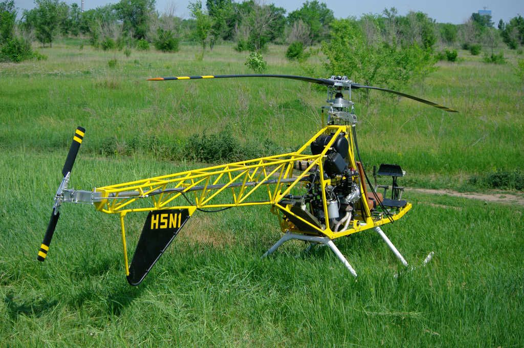

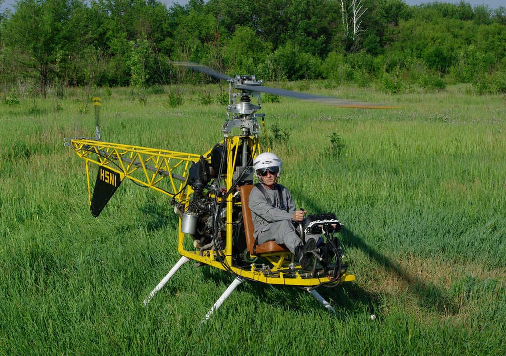

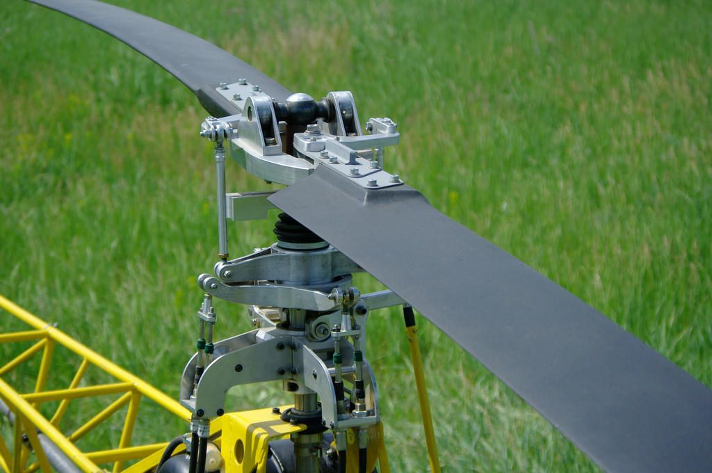

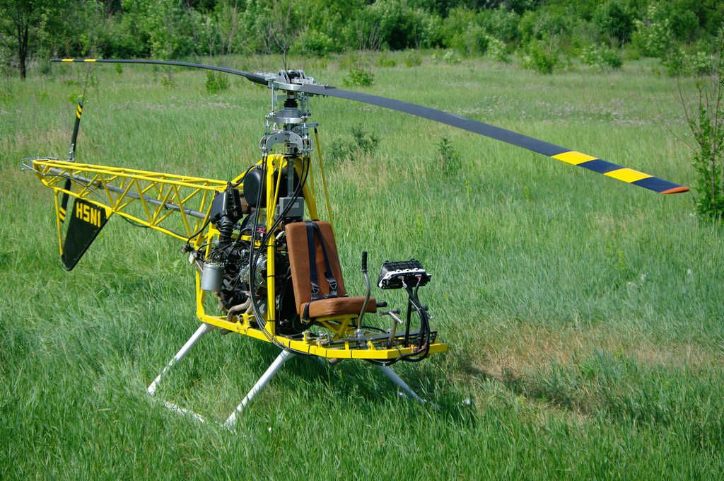

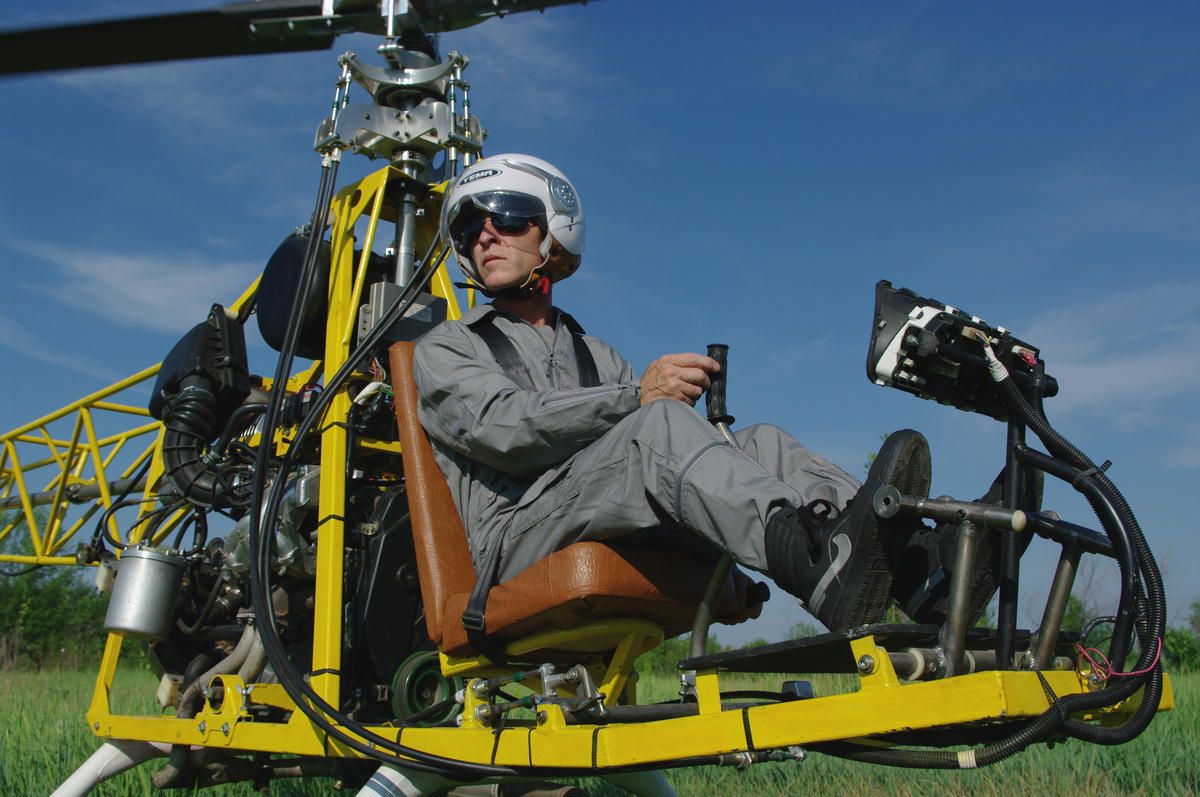

Дмитрий.  Как Вас понимать.  Что значит последние.  Сейчас даже самые отсталые слои населения  стали применять слово  крайние.  А Вам я думаю грех так говорить.  Да хвост у Вас слишком тяжелый. это еще видно было с год назад  . я думал Вы что то изменили.  Там действительно   можно хвост переделать и не сильно трудоемко.  Ферму вообще выбросить. Самое на мой взгляд оптимальное - это труба. Или ферму но менее жосткую  и меньше расчалок. И  что то с управлением циклическим шагом не то. Хоть и говорите по градусам и по расходу ручки --вроде все правильно.   Может в тросах дело?  Но действительно плохо реагирует . Втулка и лопасти работают по моему отлично (я Вам завидую) . У меня было намного хуже.
Да парусность почти не влияет ( у бэби белла хвост примерно такой же , только там нет трубы и вал открытый. ) Просто у Дмитрия хвост сделан сильно добротно. А лишних даже 2-3 кг на таком плече очень сильно меняют центровку.
Если мне не изменяет память, то вроде Дмитрий говорил, что эта рама - для испытаний механики, летать на ней не планируется. И вроде как потом отработанные решения переселятся на новую раму, с исправленными недочетами.
А насчет тросов - я бы тоже посоветовал перейти на жесткую проводку. В длинных толкающих тросах есть неустранимый недостаток. Чтобы трос ходил легко, нужен некоторый зазор между сердцевиной и оболочкой. Когда мы тянем трос, он натягивается по кратчайшему пути. А когда толкаем - то трос внутри оболочки ложится змейкой. Плюс еще некоторая упругость и троса, и оболочки. В итоге - люфт между управляющим и управляемым звеном. Цифры такие - трос селектора АКПП длиной 4 метра (в машине, где водитель сидит спереди, а мотор сзади) имеет суммарный люфт 6 мм. при нагрузке 10 кг.  Т.е при двухметровых (на глаз) тросах, как у Дмитрия, будет люфт порядка 3 мм.  Это равносильно в хлам раздолбанным шарнирам при жесткой проводке.

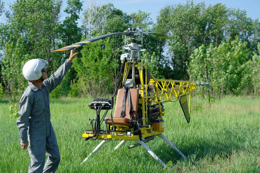

Всю необходимую для дальнейшей работы информацию я получил в ходе испытаний.
Те кто предлагает что то передвинуть просто не в курсе глубины проблемы.
Сейчас центр тяжести аппарата располагается на расстоянии 300 мм. позади оси винта и для уравновешивания
этого момента необходимо к примеру кресло пилота передвинуть вперёд на один метр, плюс переместить
аккумулятор, в этом случае всё остальное можно было оставить без изменений.
В новом аппарате у меня будет жёсткая проводка управления, но не по причине проблем с тросовой, она
показала себе вполне прилично. Дело в том, что в комплексе эта система управления на одноместном аппарате
даёт слишком большой вес, масса управления на жёстких тягах существенно меньше.

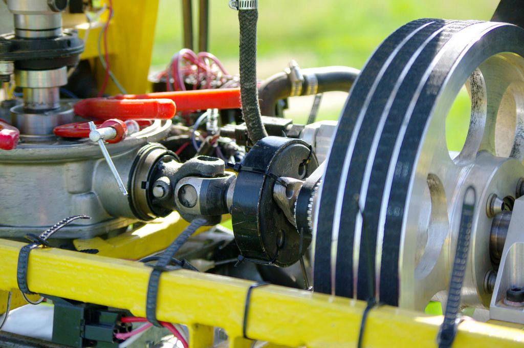

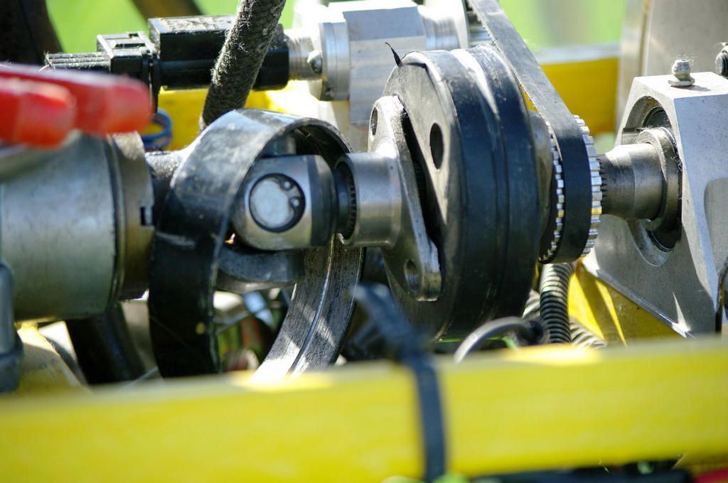

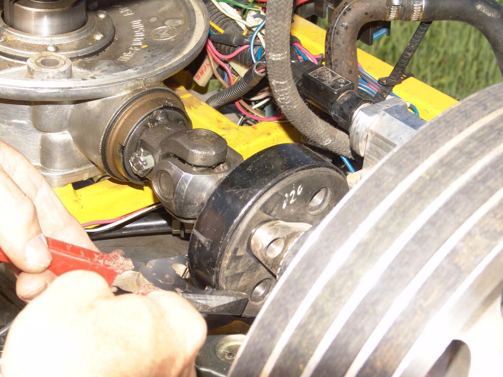

Проблема вылезла в другом месте- в ходе испытаний обнаружилось сползание металлического бандаже на резиновой
муфте от мотоцикла " Урал". Каждые 15-20 минут её приходилось возвращать на место и однажды она сползла
окончательно. Спасло то, что случилось это в момент остановки двигателя и крутящий момент уже не передавался.
С первого взгляда обнаружилась и причина странного поведения бандажа, вместо выступа на своей внутренней
поверхности для фиксации в канавке резиновой муфты, он так же имел проточку прямоугольной формы, то есть
ни какой фиксации не было вообще. Пришлось временно зафиксировать всё пластиковыми хомутами, которые
так и простояли до конца испытаний.
