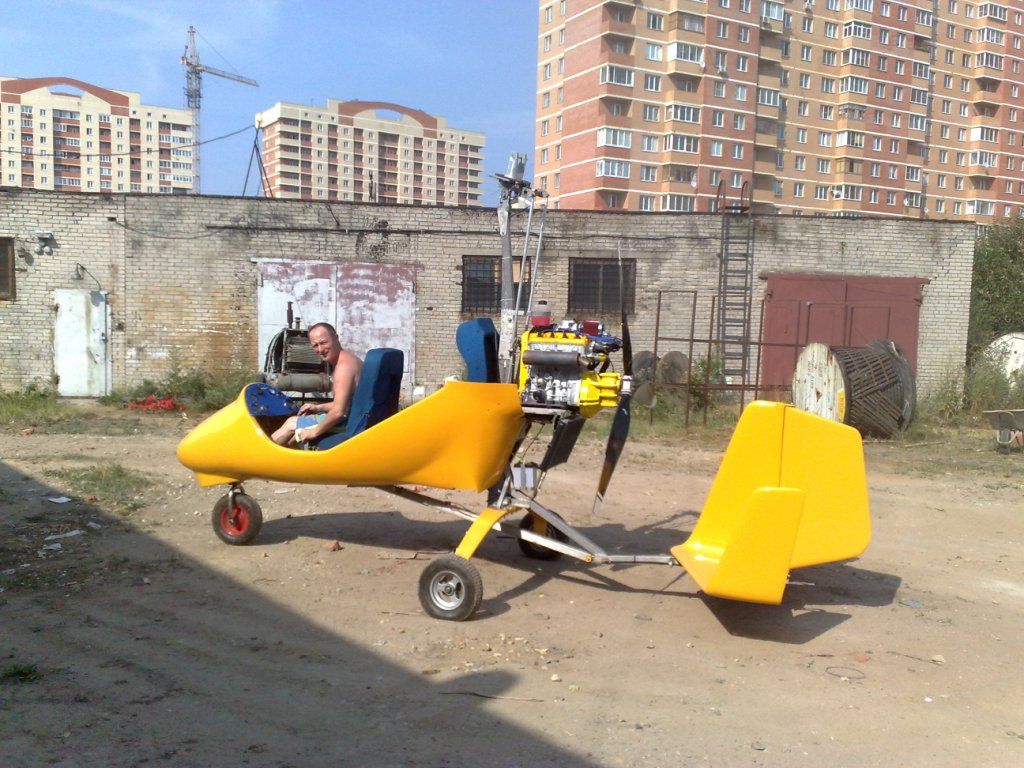

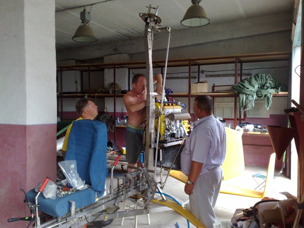

Только из 2 мм!!! Не давно приехал SKI VOVA из Екатеринбурга, взял свой кит в первый день укрепил мотор и поставил хвост. Во второй день кабину крашеную и панель управления, а на третий всю проводку с ребятами сделал и тягу автожира успел померить 270 кг!! Это настоящий инженер! Остановила очередь на облет в Твери, пришлось отложить на пору недель облет. Жара!

P.S. Так как работу закончили ближе к ночи, то, естественно, SKI VOVA  мотор запускал он вечером в городе, поднял пыль, а на утро он уехал в Екатеринбург и все оставшиеся зрители с утра давали объяснения милиции по поводу того, что где приземлился или стартовал неопознанный объект, который видели из окон соседних домов. Я лично был в Твери и ничего не видел.

Мы сварили несколько рам из 2 мм и 1.5 мм, но материал не ведет и Гостам соответствует только 2 мм. Все пластины во всех элементах имеют толщину 4 мм!!! Поэтому к раме из 2 мм стали крепятся плоские элементы толщиной уже 4 мм ! В каждое отверстие вваривается трубка или вставляется упрочняющийся элемент!

Да, я еще успел побывать в шкуре гасторбайтора, хотя меня RUS пригласил на испытания уже готового АЖ. Приехав в Москву и зайдя в сборочный цех просто офигел. Вместо законченного и готового к испытаниям аппарата, я увидел лиш сваренную раму с прикрученными от руки элементами управления и лежащими рядом окрашенными кабину и а-ля хвост. Героическими усилиями с утра до ночи  меня с другом и всеволодовских специалистов АЖ удалось накоц дособрать и испытать двигатель и измерить тягу.
Все элементы рамы выполнены с высочайшим качеством. От заминов под болтами вварены распорные втулки. Прочность несущих элементов АЖ не вызывает не малейших сомнений.
Применяются качественные материалы, сварка производится на профессиональном оборудовании специалистом высокой квалификации. Остается дождатся полетов
