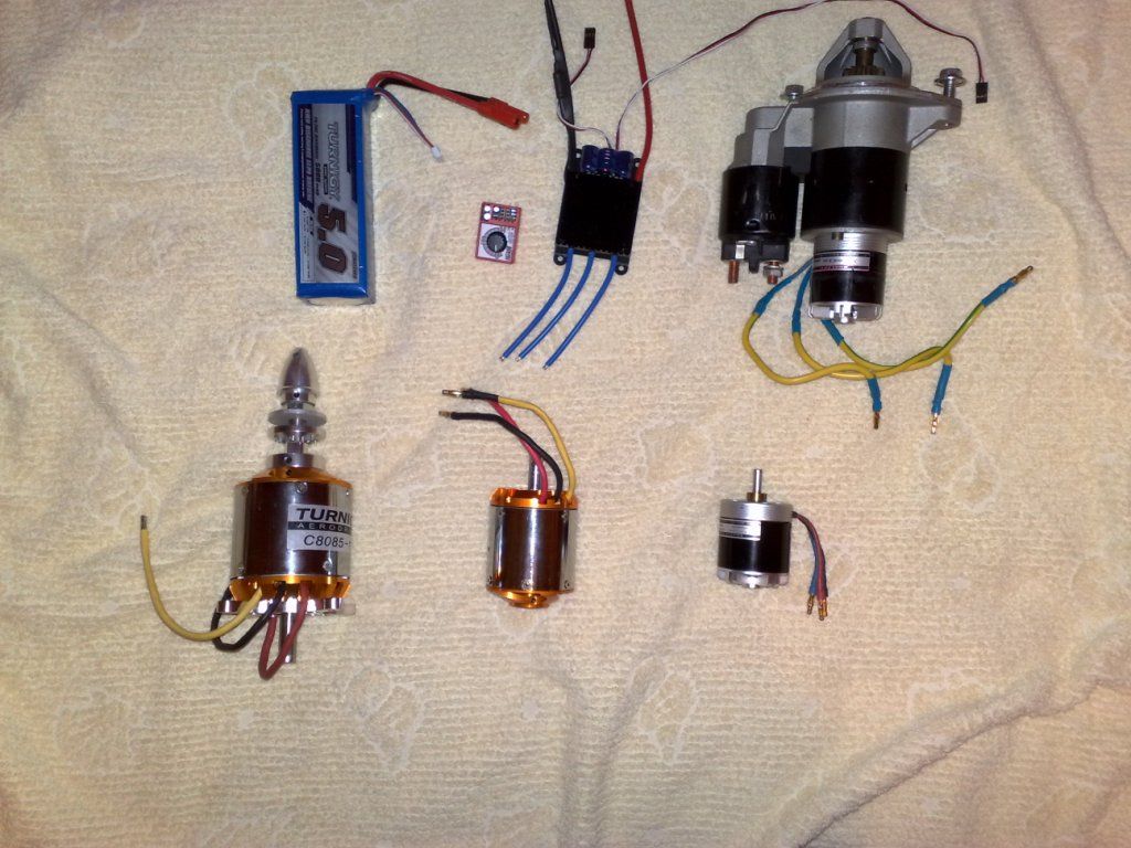

Все моторы на фото используются в авиации. Их мощность самый маленький 1.6 кВт весом 380 г., средний 3 кВт весом 560 г. и большой 6 кВт весом 900 г. Цена 6 кВт 120 $ и к нему блок питания вверху 100 $ слева блок управления оборотами за 4 $.  На фото приведен для сравнения стандартный жигулевский стартер, но с бесколлекторным мотором 1.6 кВт.
Акумуляторная батарея на фото слева LIPO на 5 а.ч. 20 вольт весит 600 г. Для автожира раскрутка длится около 20 - 30 с. Т.е. хватит на 6 запусков, а потом быстрая зарядка от стандартного 12 вольтового аккумулятора двигателя.
@ Сытник1950 в ваших расчетах есть неточность. Мотор потребляет максимум напряжения только на максимальных оборотах, а они растут как в кубе. Поэтому потребная мощность нарастает практически от нуля до максимума и требуется примерно треть мощности от максимума т.е. среднее потребление амперов в три раза ниже!

[quote ] Мотор потребляет максимум напряжения только на максимальных оборотах, а они растут как в кубе. Поэтому потребная мощность нарастает практически от нуля до максимума и требуется примерно треть мощности от максимума т.е. среднее потребление амперов в три раза ниже!
[/quote]
Потребление тока эл. двигателем максимально при заторможенном якоре, в нашем случе в начале раскрутки, при увеличении оборотов ток уменьшается до своего номинала и зависит от нагрузки на якорь. Но если мы говорим о скоростях раскрутки 20-30сек., то это практически на макс. токах, тут уж не из чего экономить по току потребления. Не говоря уже о КПД преобразователя и потерь в проводах (токи то приличные).
Для сравнения механическая раскрутка на "Твисте" из Ижевска работает около 40-50 сек. У меня на Вороне чуть быстрее на 10-15сек. Выходит, что у Вас электрическая эффективнее чем механика?
У меня в момент трогания ротора, аж двигатель теряет обороты! Это о нагрузке.
Но если Вы говорите о самом начале вкл. раскрутки и ее управлении через преобразователь, то Вы правы, там ток мин. но он "живет" несколько "наносекунд", а потом он растет в начале для создания момента для трогания ротора, а потом для увеличивающего момента сопротивления для достижения оборотов.
Но все равно, это токи всегда выше номинала! Вот от туда и потребление, так что в куб придется возводить емкость батареек.
