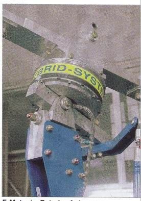

электродвигатель постоянного тока "Лемко-200" (Англия). Напряжение - до 72 вольт, ток - до 400 А. Номинальная мощность 8 кВт, мах - 20 кВт. Масса 12 кг.
Владимир.Идея конечно новаторская и хорошая.Но где взять Электродвигатель с 400ми оборотами максимум,достаточно лёгкий и компактный???
Подобный будет без проблем крутить напрямую без редуктора, но это не самый лёгкий. Двигатель с сорока полюсами тянет в почти полную мощность с нуля оборотов, а какие у него максимальные обороты уже не принципиально. И ничего не с чем не нужно синхронизировать.
http://www.geigerengineering.de/avionik/elektroantriebssystem/
Вот пример уже установленного подобного мотора
Но ни чего из ниоткуда не берется, где энергию будете брать?
Там же где и сейчас. С отдельно установленных на мачте Аккомуляторов с подзарядкой через преобразователь от бортовой сети АЖ. И блок управления тот же что сейчас, позволяющий плавно увеличивать обороты.
Но в идиале нужно установить мотор-генератор на маховик маршевого двигателя.

Я не о накоплении энергии и экономии топлива, а об использовании отдельных элементах,применяемых на гибридах,а именно об очень мощных, компактных и легких многополюсных эл.двигателях переменного тока на постоянных магнитах. Так же данные двигателя успешно используются в качестве силовых установок на безпилотных летательных аппаратах.
А что косается установки дополнительного ДВС, неэффективно. В лучшем случае 1кг на 1кВт + куча шестерен.
А сколько электрокг/квт с учетом того, что электромотор это только часть. Еще надо силовые провода не тонкие, генератор или аккумулятор, соответствующие мощности, блок силовых транзисторов. Плюс часть основного двигателя. И все это имеет вес. Зачем это все дополнительно, если можно вместо этого поделить двигатель на части не потеряв ни грамма.

С электромоторами, слава богу, разобрались. Для того, чтобы вести разговор в конкретном русле, определите, пожалуйста, тип источника тока, который предполагается использовать при электрической раскрутке.
Лучше начать с весовой сводки различных вариантов и сравнивать по комбинированому параметру . Допустим для 28 футового ротора : обороты ротора в конце раскрутки делить на килограммы приходящиеся на детали имеющие отношение к системе раскрутки . Сюда следует включать все детали за исключением скажем зубчатого венца на головке ротора так как он присутствует практически во всех схемах (условно) раскрутки . Например эл. стартер крутит (условно) до 140 оборотов , весит 3 кг + аккумулятор на 20 Ач весит 5 кг = 8 кг. 140/8=17,5 Об/кг . Это так сказать параметр показывает весовое совершенство конструкции применительно раскрутке именно 28 футового ротора . Ну хоть как-то на цифрах будем рассматривать и оценивать конструкции  🙂 , все вместе приблизимся к пониманию оптимальных технических решений .
Дело в том, что предлагают оперировать напряжением порядка 72 В и токами до 400 А. Неизбежно возникает вопрос о количестве электричества. Чтобы хоть приблизительно определить его, надо задаться предельными оборотами и временем, в течение которого они будет достигнуты. С оборотами тоже более-менее всё ясно, а вот что будет со временем.
В том то и дело , если будут конкретные цифры , не останется почвы для такого понятия как " Обманутые вкладчики " и не постигнет  разочарование " Инвесторов" 🙂
Контроллер будет весить 6-8 кг.
новый авиационный генератор ГТ-16П-48. Трехфазник. 400 Гц, 208 (120) вольт линейное напряжение. 8 тыс. об/мин. Возбуждение ном. 42в, 2а. Номинальная мощность 16 Ква. Масса - 16 кг. Гибкий вал. Шлицы. Коэф. мощности не менее 85%.
http://electroauto.ru/forum/viewtopic.php?p=26844#p26844
т.е. всего (генератор, контроллер и мотор) получается около 30-40 кг. ну плюс провода. если постараться, то думаю можно найти компоненты раза в 2 легче.
