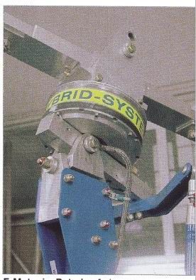

Все познается в сравнении. Каждому свое. Хотите летать с механникой, летайте на здоровье. Но Я, РУС и ХЕНРИК работаем и будем продолжать работать в интересном для нас, и как видим, только нас направлении эл.раскрутки моторами с постоянными магнитами. :STUPID
Еще раз повторюсь с картинкой:

Вы уж извините мужчина, но Вы путаете, прогресс это нетолько и не столько применение чего то нового в технике, а больше ОПТИМИЗАЦИЯ работы того или иного аппарата( или узла) путем улучшения его конструкции( а не усложнения! )
Конструктор, прежде всего, должен понять ЧТО дает и ЧТО забирает  данное "изобретение", и здесь многие об'яснили Вам что минусов в разы больше чем плюсов, но Вы уперлись в красивую (но бессмысленную) картинку.
Ваша энергия достойна лучшего применения.

По поводу картинки , может так оказатся , что это макет для выставки и не более того  🙁
