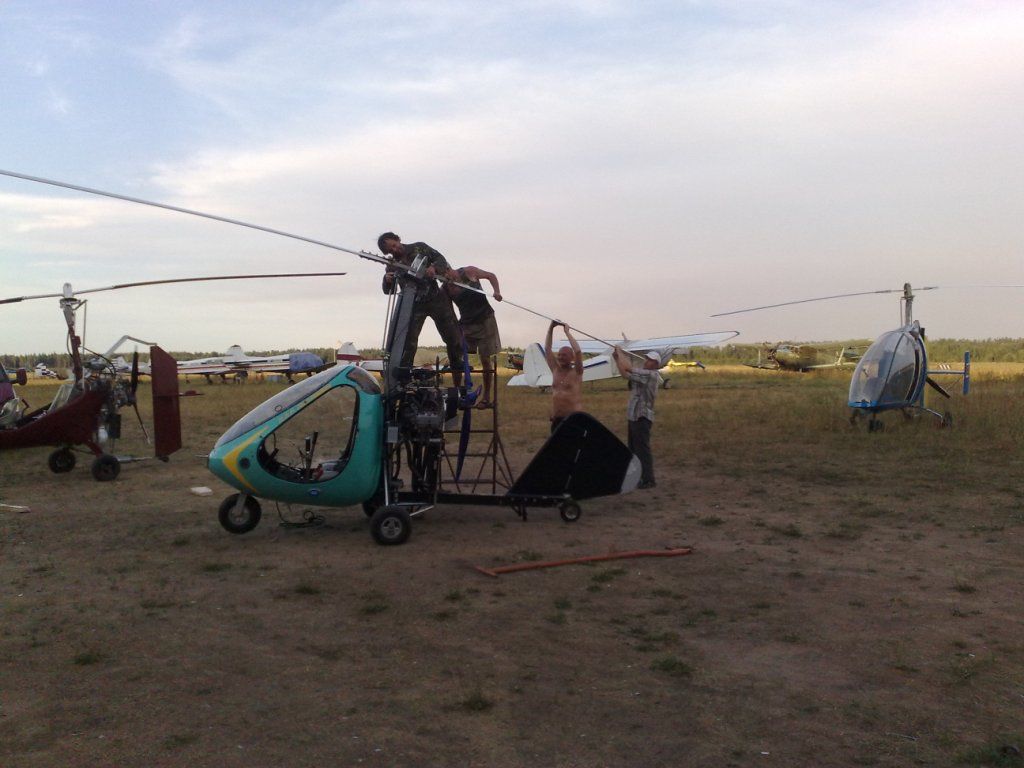

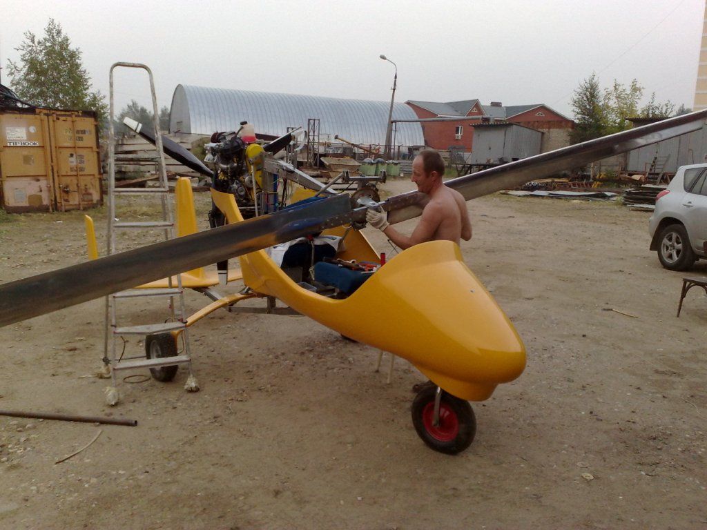

@ Orca не беспокойся о автожире @ ski_vova, там работает Володя с ним всего третий месяц, а не год, и куча народа им помогает. Посмотри как красили его автожир в каких условиях!
Автожир @ ski_vova готов, отрабатывается установка лопастей на него без тележки. Т.е. на опущенную стойку в головку крепится ротор, а потом с поворотом подымается штанга и автожир готов к полету! Может этот способ подойдет @ ski_vova??? Раскрутка работает хорошо, но решили в понедельник еще раз снять фильм и показать его с характеристиками. Интересно ведет себя бесколлекторный мотор: если вы включили сразу большие обороты, то он просто не включится (автомат стоит на ограничение тока), а если вы вводите в ручную с нуля, то пожалуйста - спокойно набирает обороты  и все 1650 Ватт! Мы поставили везде предохранители, но вероятнее они не нужны!
А вот на снимке как подымали ротор SPORT СOPTER, куча народу и лестница нужна.
Этот ротор специально привезли для сравнения в полете с РУСовским, что бы пилот разобрался есть ли отличия в последней модификации ротора В.Алексанрова и SPORT COPTERA, установили на тот же RAF. Но вес его 45 кг великоват, придется стойку с головкой у RAF укреплять.
Все полеты проходят вечерами из-за жары!
Приезжайте друзья, смотрите критикуйте!

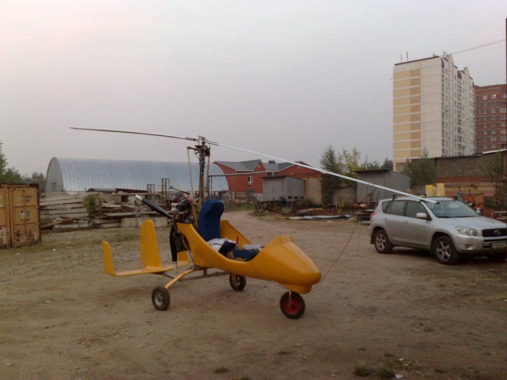

Автожир @ski_vova готов, отрабатывается установка лопастей на него без тележки. Т.е. на опущенную стойку в головку крепится ротор, а потом с поворотом подымается штанга и автожир готов к полету
Рад видеть на фото свой АЖ уже с раскруткой и ротором 🙂

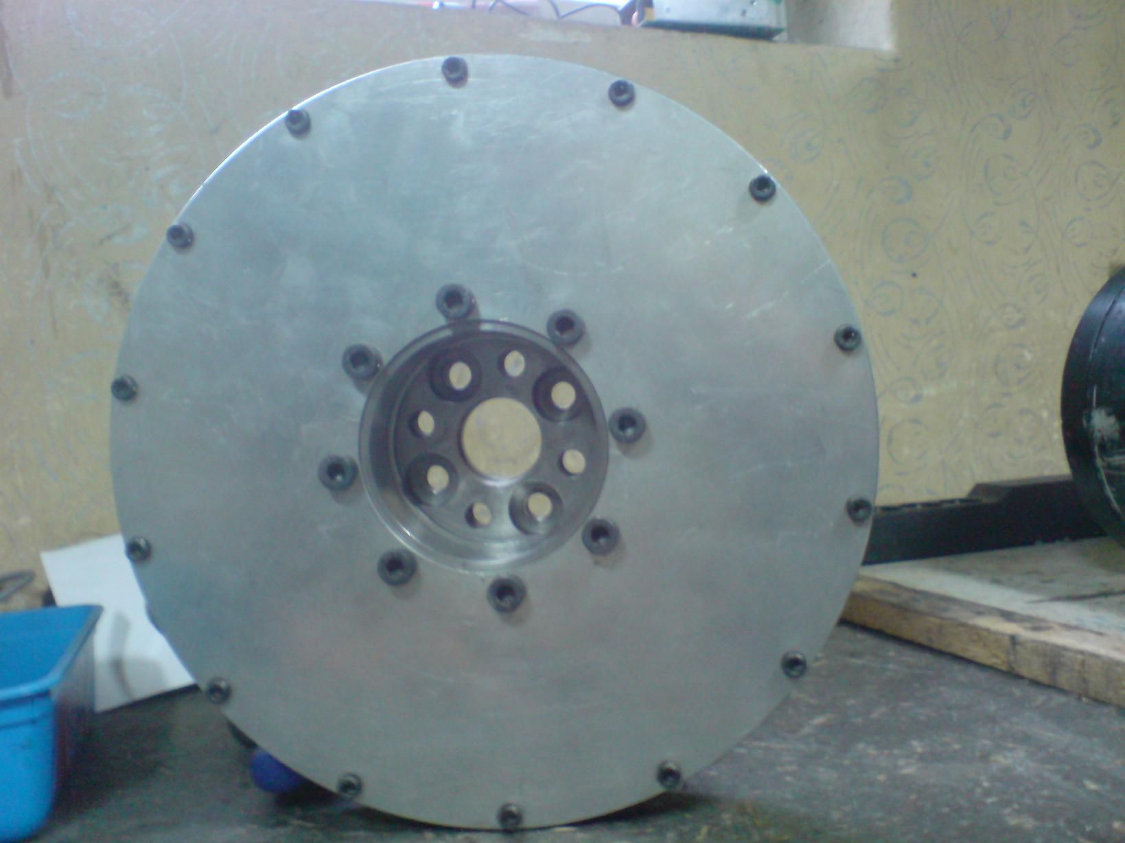

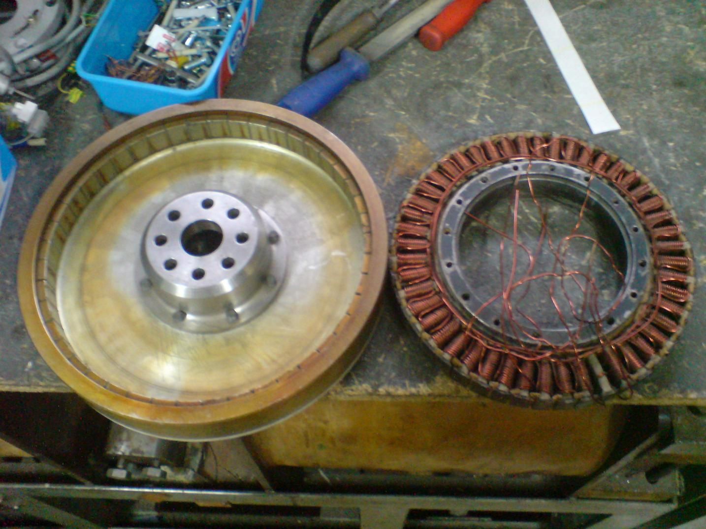

Еще раз повторюсь с картинкой:
-зарекался не писать на ветках под надзором акроьата-мэна,
но жалко хороших людей...
-для поддержания оптимизма скай-вовы привожу снимок старого прототипа стартер-генератора для СУБАРУ-конверсии.
новые будут дешевле\магниты всё лучше,достаточно толщины 3мм,используется центр от маховика\.

-не только А-Жиры=также наша тримфибия будет иметь моторы в колёсах для движения по суше и для укорочения взлёта-посадки\больше КПД чем у марш.винта\...
-мотор подобный,но другая намотка.
