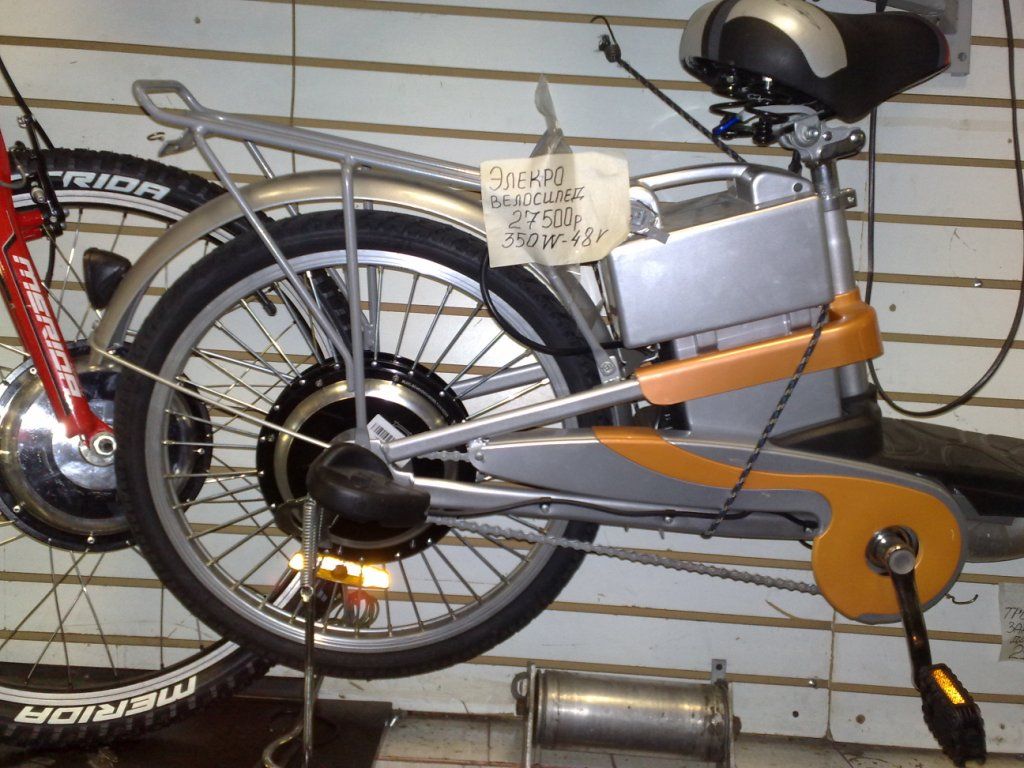

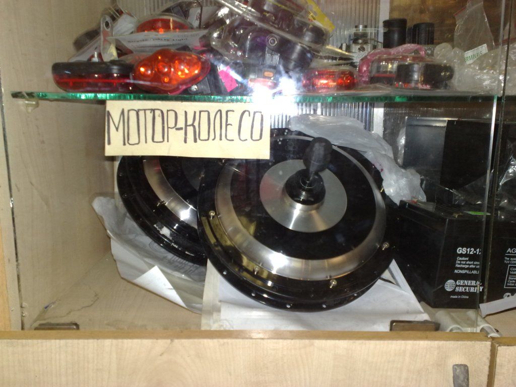

вот вам мотор-колесо:
Постоянного тока, на постоянных магнитах, 48-144 В, 3/10 кВт. 12 кг. 14 об/вольт.
на него ставится дисковый тормоз - будет чем ротор притормаживать после посадки.
точно. и соплей наверх меньше тянуть.

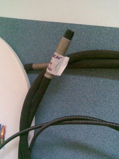

Я тут заехал как то в магазин инструментов и увидел, до боли знакомые "штучки".
    73,5 КБ · Просмотры: 165

не получается сразу два изображения прикрепить, ну тогда еще одну фотку "приклею"
собственно вал.
Чем то напоминает вал привода спидометра, но расчитан на передачу достаточного крутящего момента. Если бы он не был ШРУС, то и стрелка спидометра авто скакала бы.
    68,8 КБ · Просмотры: 164
не поленился и сейчас сходил к своему АЖ и померил длину гибкого вала = 1425. Значит купив в этом магазине 3-х метровый вал, его хватит на 2 АЖ! А это цена 923р. (за один). Это ли не народная раскрутка! Считаю вполне доступно.
    И все-таки это не ШРУС. Это вал, хоть и гибкий, с присущими ему особенностями. Обладает собственным трением и упругостью. Вот когда трение вала спидометра увеличивается, то всё это и проявляется в виде дрожжания и прыжков стрелки. Но для раскрутки, безусловно, подходит.
Да стрелка дрожжит, когда вал изношен и "подкусывает", даже на слух слышно. А когда все новое, то вопросов нет, все ровно!
Думаю, что гибкий вал надо рассматривать как бесконечное множество шарниров с малыми углами передачи крут.момента.
