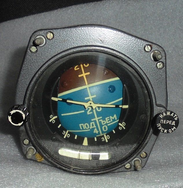

Вот Раис лун если память не изменяет 1202
Тимур Михайлович, это наш, Российский авиагоризонт?! А питание у него какое?!)
он неприхотливый. ставился даже на бланики. питается от маленького преобразователя. сам горизонт здесь на форуме можно купить 8-10 тыс.р. преобразователи для них делает и так же недорого продает местный радист- Могу изготовить электронный преобразователь 400Гц 36вольт | REAA
Прибор показывает обратный вираж с креном 25 ...
Похоже что "самолётик" не двигается, а двигается горизонт - значит прибор "прямой" индикации. Но почему тогда "небо" снизу "земли"?... 😳
то, что индикация прямая-это очевидно. ну а разукрашивал прибор думаю чех-подводник😉
Это инжинерно правильный но очень опасный авиагоризонт. Там небо внизу -земля вверху- фоновый шарик поддерживается гироскопами в неподвижном состоянии а самолет крутится вокруг него. За счет этого при пилотаже горизонт четко отбивает зенит/надир и не переворачивается. Из существенных минусов - человек , привыкший к другим авиагоризонтам бросив взгляд на такой в СМУ с высокой долей вероятности подумает ,что самолет перевернут.
Спасибо коллеги за Ваши комментарии, я пожалуй остановлю свой выбор на Гармине, чисто что бы кабину украшал!) И компас мне у него очень нравятся !)))
А мы тут(на другой ветке) спорили какой АГ лучше - с "прямой" или "обратной" индикации. А тут Чехи такое "натворили" - просто ужас! С таким АГ в СМУ точно убьёшься 😳
