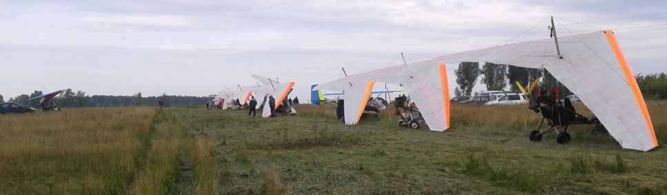

В свое время, я научил друга летать на дельталете. После этого он приобрел дельт Биман. В первое же лето он налетал более 200 часов. Летал практически каждый день. Утром и вечером. Немного освоившись стал выполнять маршрутные полеты. Поначалу на удаление 20-30 км, за тем 100 и более км.
Мечта у него была, как и у многих новичков, слетать в родную деревню 🙂
На следующий год в мае свою мечту он осуществил, слетал из Магнитогорска в родную Елховку под Самарой.
Сейчас он столько за сезон уже не летает. 😉 Видно оскомину сбил.
В прошлом году мы с ним слетали на открытие новой ПП под Челябинском. Маршрут п.п. Ржавка - п.п. Витаминный - п.п. Ржавка составил 400 км.

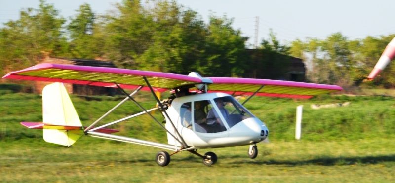

Как вариант - Птенец-2.
Взлетно-посадочные характеристики не намного отличаются от дельталета. Скорость крейсерская 130-150. Развитые элероны и рули позволяют очень комфортно чувствовать себя в любую погоду.
