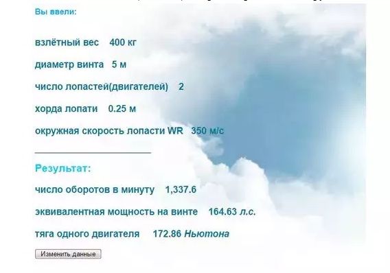

К стати, электронный калькулятор по моему ротору, которые на практике оказались чуток лучше  [smiley=happy.gif]

Летавший, характеристики вашего ротора интересные и совсем нестандартные.
Начиная от хорды и диаметра, заканчивая оборотами и сверхзвуком на законцовках.
Уверен, что такой выбор каким-то образом обоснован вами.
Вопрос в другом:
При большом общем шаге всё это должно работать.
Но как быть с цикликом ?
Подозреваю, что поворот моторов (векторов тяги) на большом циклическом шаге может привести к каким-то странным и непонятным эффектам.
-Тем более на таких диких оборотах....
Вот если бы всё это реализовать так, чтобы вектора тяги оставались бы в одной плоскости -независимо от циклического изменения шага; -тогда да. Всё будет хорошо и предсказуемо.
Есть у вас какие-то мысли или информация по поводу работы таких лопастей в режиме высокой горизонтальной скорости (больших углов по циклику) ?
Я Вас тоже яснее попрошу, что Вы подразумеваете под "[highlight]не стандартные[/highlight]"? На это есть какие то   [smiley=happy.gif]госты/стандарты? Ротор - мной изобретён, обоснован Кархановым Юрием Витальевичем в теоретических расчётах, мной изготовлен и опробован со снятием его характеристик. Изобретения, как Вы наверное понимаете, есть что-то новое, до этих пор не предлагаемое, не построенное и не применяемое в практике.
Естественно, применением в качестве СВМУ конвертоплана, как единого узла, и с скоростями обоснованными исследованиями NASA, вот по этому материалу:
Проведенные в NASA исследования воздушных винтов показали, что может быть найдено компромиссное решение и может быть создан винт, получивший название «ненагруженный пропеллер», для которого можно получить достаточно высокий относительный КПД на режимах вертикального взлета и посадки и вместе с тем высокий КПД в горизонтальном полете (г| = 0,65 - 0,85) до скоростей, соответствующих числу М = 0,8. Было установлено, что в диапазоне скоростей полета от 0 до 400 км/ч изменения скорости вращения винтов не требуется, при увеличении скоростей от 400 до 640 км/ч желательно, а при скоростях более 640 км/ч - необходимо.
http://www.k2x2.info/transport_i_aviacija/amerikanskie_samolety_vertikalnogo_vzleta/p11.php

По Вашему вопросу:
-есть ли у вас информация о том, как влияет на ваши лопасти постоянное циклическое изменение векторов тяги моторов на жёстких перекладках, и/или на максимальной горизонтальной скорости ?
Определяется прочностными характеристиками, изначально закладываемыми при проектировании, - сопромат пока не отменяли 😉 Аэродинамика - тоже классика, изложенная в Милевских трудах.
1. Насколько увеличивается амплитуда взмахов на максимальном циклике (в вашей схеме, -в которой с изменением угла атаки меняются и вектора тяги) ?
2. Какой коэффициент компенсатора взмаха заложен в вашей втулке ?
3. Лопасть длиной 5 метров имеет некоторую задержку (не помню как называется этот эффект) -смысл в том, что лопасть не является абсолютно жёстким телом,
поэтому между моментом воздействия на поводок изменения шага и моментом, когда законцовка лопасти вместе с мотором повернётся на тот же угол атаки -пройдёт время.
Какое ?
При ваших 1338 об/мин это будет происходить 21 раз в секунду.
Успевает ли лопасть повернуть мотор с ненулевой массой на своей законцовке 21 раз в секунду ?
4. Как ведут себя в вашей схеме опережающая и отстающяя лопасти ?
Как-то отлично от стандартных схем ?
5. В связи со всем этим, -заложен ли фазинг на вашей связке тарелка-поводок ?
Если да, -то на какое значение ?
По порядку:
1. Чем больше скорость вращения - тем меньше требуется амплитуда, для одинакового изменения в пространстве положения, по времени(не так "заумно" для понимания? 😉)
2. Это решаемо с помощью композитно-торсионного подвеса лопастей - ни каких "шарниров и втулок"! 🙂 Во всяком случае у меня 😉
3. Лопасть НЕ 5 метров - 2,5 м, с плечём торсиона. Ротор - диаметром 5,26 м. Лопасть очень жёсткая при такой длинне, и такими специфическими вопросами - я не занимался, думаю, это удел тех, кто такие работы по большей части теоретизирует :🙂 В моём случае - практика решает всё, коротких лопастей на вертолётах - не бывает, а циклику на самолётных лопастях - пока не "стремились" получать, за ненадобностью 😎.
4. Как и все лопасти, которые работают по вертолётной схеме - зачем "на пустом месте городить огород"??? :-? Как говорят про "стырено" - так и в этом всё уже изучено, и очень давно(!). В том что за первоисточник вам - всё-ё-ё расписано автором, стоит только приглядеться и увидеть искомое! 😎(к стати! Если будете про "Скиммер" читать, только чур! Очень внимательно!!! Найдёте всё те же ответы, что и у Курочкина - всё подробнейшим образом! :🙂)
5.  ;D Стараюсь работать только по стандартам, которые до меня прописали кровью во всех учебниках, трудах, исследованиях :IMHO
