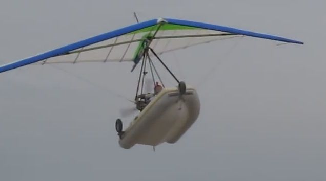

Взлёт без редана
и не каждому продают, "только очень опытным пилотам",
Это так, Поларис - строгий аппарат. В полете в управлении неприятен - лодка дает очень большие аэродинамические моменты.
Возвращаясь к реданам: я подозреваю, что наличие поперечного редана облегчало бы взлет в некоторых случаях (на гладкой воде, например). Но, видно, не было такой подходящей лодки, или возможный выигрыш был невелик, чтобы компенсировать минусы поперечного редана.  Потому что с точки зрения эксплуатации поперечный редан очень мешается. Попробуйте, например, перетащить задом по песку что-то с поперечным реданом 😱
А при такой тяговооруженности  взлетит и столик с ножками, как на фото в ответе #12 🙂
Мне кажется что поперечного редана не хватает. Разбег до взлетной скорости не прилично большой. Сравниваю с надувными аквамаринами, разница в 4 раза минимум. Я на G10, друг Альбатрос на 582 ротаксе на этом полярисе. Поплавки выигрывают однозначно. После капремонта 582, посмотрим летом. Может двигатель не выдает своей мощности, капремонт покажет. Но лодка тормозит очень сильно, смотри видео взлета. А то видео что в инете, против сильного ветра встречного. Покажите мне взлет в штиль!

Судя по тому как он маневрирует в ролике над большими волнами - аппарат управляется хорошо.
Это потому что ветер с моря. В такой воздушной массе нет ни термиков, ни роторов: поток сильный, но совершенно ровный. Дуло бы с берега - картинка была бы совсем другой.
Точнее, не было бы никакой картинки, т.к. пилот просто не стал бы взлетать.

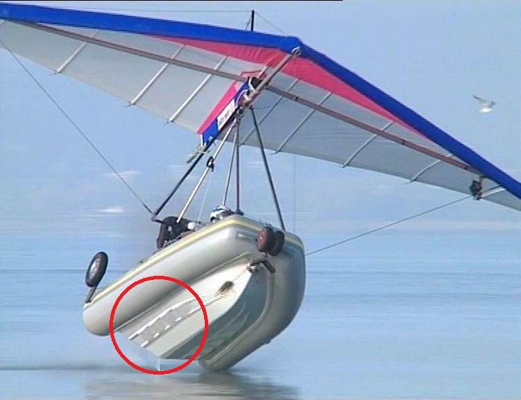

  Алексей SPB, предыдущее мое сообщение (со статьей) - было затравкой, думал что ты в своем родном городе их нам отыщешь и сам расскажешь, но поскольку ты не внял, стал сам гуглить и вот какое фото нашел, а там что - видны таки реданчики, по четыре штуки с каждой стороны (ну и обвел для наглядности) 😉.

а те кто писал про продольные реданы - тоже покажите мне их на этой фотке
Так на этой фотке вообще ничего не видно, т.к. она полностью размыта! А вообще там поперечные реданы есть везде (на этих полярисах), но мне кажется их не хватает немного, или потму что крыло у меня "небо-18" вместо родного поляриса, но разбег в штиль ооочень долгий бывает! Любое легкое дуновение ветерка и отрыв обеспечен, а без встречного долго отлипаю! Этой зимой хочу поколдовать с реданами - может что и получше будет! Да, а на счет управляемости это да, над сушей ухо в остро надо держать постоянно!!! :~)
Они не правильно сделаны! Мне так кажется..Реданов должно быть не много , но к ним должен быть доступ воздуха тогда в них есть смысл, а так просто дополнительное сопротивление..

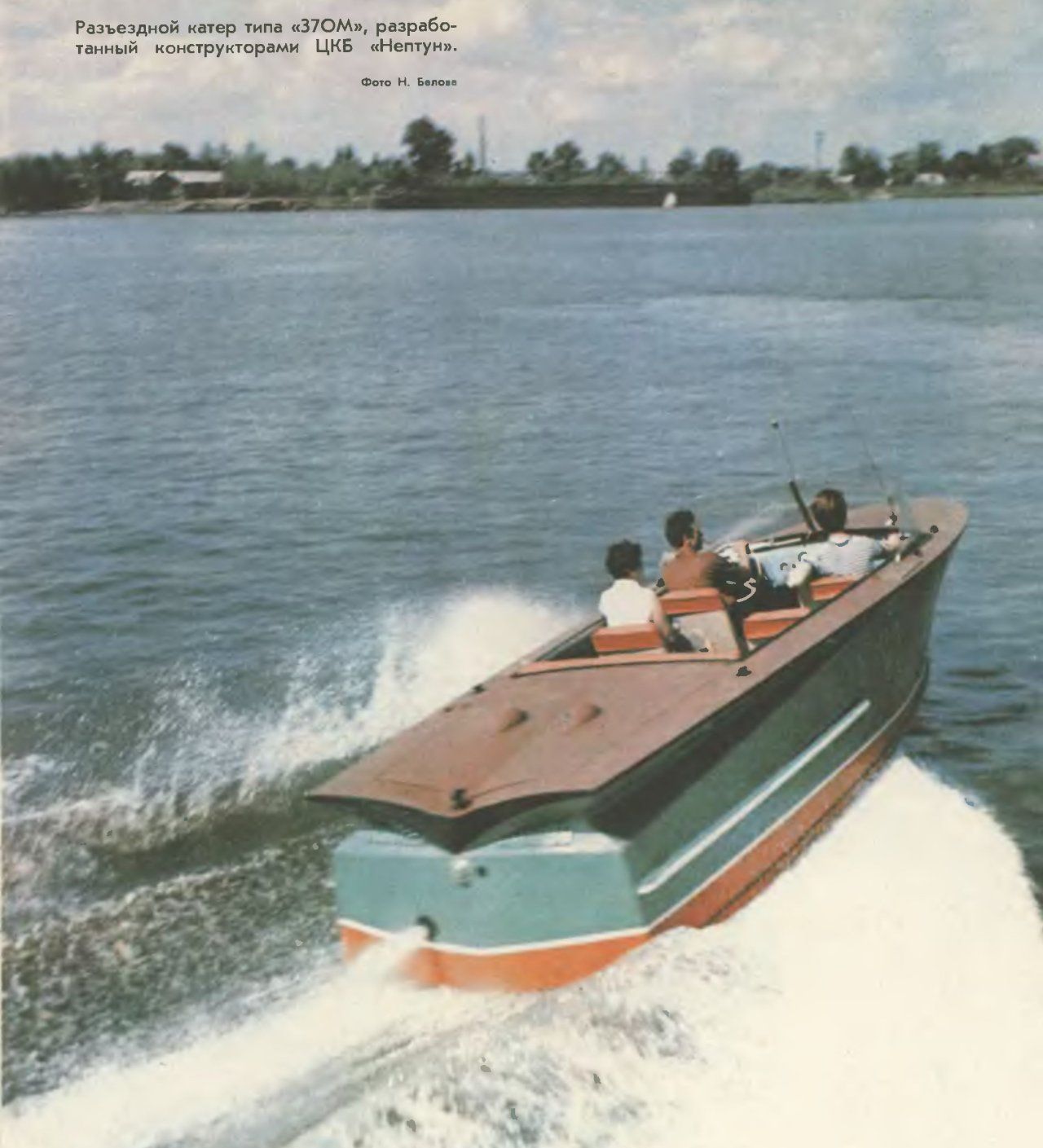

Ваше право поправлять, но! Полуглиссер существует! Это переход от водоизмещения к глиссеру. И  проектируется на такой режим корпус катера специально, а не "как получится".
Как правило полуглиссер имеет развитую килеватость в носовой части корпуса, плавно сходящей на нет к транцу. Это позволяет поддерживать относительно  высокую скорость при значительном волнении, что обеспечивает комфортное плавание. Обычно такие обводы имели разъездные катера.
Как пример - фото
    155,1 КБ · Просмотры: 234
Всё верно, кроме самого названия "полуглиссер" (есть переходный режим), либо я в молодости в своём спортивном водномоторном прошлом что то пропустил. 🙂 Придётся полистать буквари на эту тему. Если найду такой тип корпусов - обязательно извинюсь!
, а также судейские и для тренеров экипажей гребных судов, как вызывающие меньшее возмущение водной поверхности в сравнении с глиссирующими катерами.
