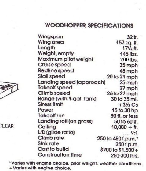

Искал Weedhopper, чертежи скачал, а потом разглядел, что это не он, но вроде как его интерпритация.
Этот чудо аппарат должно быть  поворачивает блинчиком.
Но главное в характеристиках в переводе на наш написано: сухой вес = 145фт, а максимальный полетный = 200фт Т.е. на топливо+пилот остается 25 кг.  :-? Хотя размеры на чертежах вроде реальные: размах =  10 м. и площадь =15 кв. м.
Кто-нибудь строит его? Нервюры на чертеже не пойму с чего. Пенопласт?

вот в таких случаях у меня всегда возникает вопрос - ЕСЛИ САМОЛЁТИК ТАКОЙ ПРОСТОЙ И ХОРОШИЙ - ТО ПОЧЕМУ ТАКИХ МАЛО СТРОЯТ И ЛЕТАЮТ???.  Я к томучто о нём мало информации. Как они в целом летают? Хотя идея мне нравиться для путешествия по области летом в субботу.
С виду, он простой как санки. Но давай подумаем стоит ли он вообще внимания? И как его делать полностью разборным? Так как летать только в тёплое время года, а в остальное должен НЕ занимать место. Готов к возражениям.
НЕТ НЕТ я не склоняюсь к тому что чем меньше - тем хуже! Я прощу высказаться мнениями о картине в целом. Тоесть прописать +/ - и взвесить весь вариант БЫТЬ ЕМУ В НЕБЕ ИЛИ НЕТ. Чтоб деньги не потратить зря. Но вообще идея мне нравиться.
1. Если не ошибаюсь с размером связана повышенная управляемось. Т.е. при малых размерах требуется повышенная реакция при компенсации возмущения среды.
2. Разборность конструкции, по-мому, допустима, но с умом. Т.е. нужно представлять действующие нагрузки и как будет вести себя конструкция при этом, и все узлы.
3. Летать без управления по оси крена как-то мне не катит.  Что будет при порыве ветра сбоку? Если летать только в абсалютный штиль, то не будет ли аппарат стоять больше...
В соседней ветке мне подсказали ссылки на тот, что искал Weedhopper. Но и там нет управления по крену.  Хоть самому ставь элероны...
